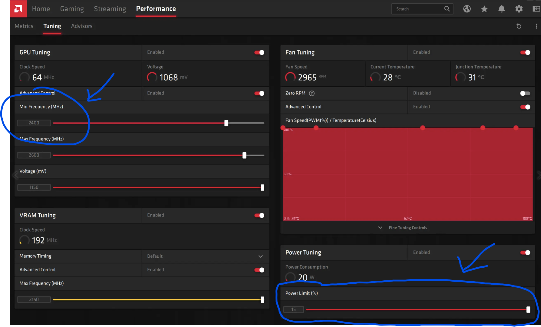

Versuch wegen der Microruckler mal folgendes in der Adrenalin Software unter Leistung => Konfiguration => Benutzerdefiniert
Setz dort die Min Freq auf 100 MHz weniger als die Max. und schiebe auf der rechten Seite den Regler für die Leistungsgrenze ganz nach rechts.
Das Ganze als Profil abspeichern und die Ruckler verschwinden hoffentlich.
Danke für die Mühe, habs gerade probiert aber leider sind immer noch Microruckler drinnen :/
