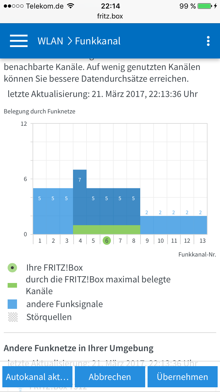

Ich schau heute Abend mal in die Kanalbelegung rein. Dann kann ich hier ja auch ein Bild posten :)

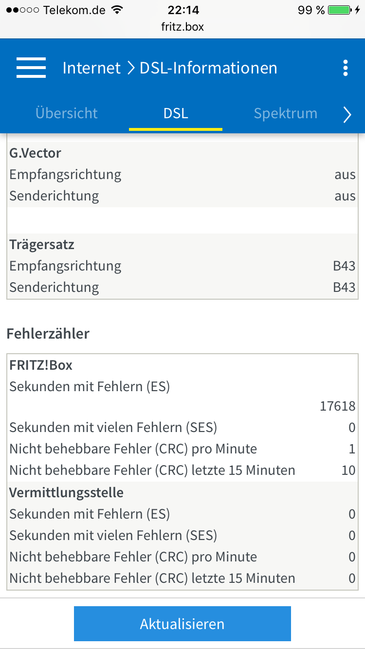

Anbei noch zwei Bilder von den DSL Infos und vom 2,4Ghz WLAN.
Die Sekunden mit Fehlern sieht zwar viel aus aber die Box ist auch schon knapp über 20 Tage synchronisiert.

nimm mal manuell den kanal 10. gebündelt, 40herz falls das als option möglich ist, zudem zum testen 5ghz abstellen.
