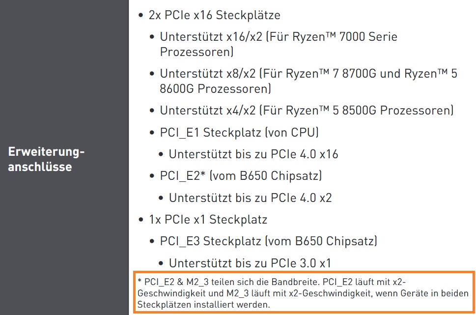

djducky schrieb:
Was genau läuft denn von deinen Sachen nicht auf dem Tomahawk?
Das hat drei voll (4x) angebundene PCIe 4.0 SSD Slots, zusätzlich 6x SATA ohne Lanesharing.
Nur der dritte M.2 Slot hat lanesharing mit einem PCIe-Slot.
Zwei Erweiterungskarten kannst du neben der Grafikkarte auch noch reintun, die Elgato Karte nutzt ohnehin nur PCIe 2.0 1x.
Das Schlimmste, was dir passieren kann ist, dass PCIe_2 und M2_3 nur auf 2x laufen, wenn du beide belegst. Dafür bräuchtest du aber drei M.2 SSDs und zwei zusätzliche Erweiterungskarten, damit du die Slots überhaupt brauchst.
Dann müsste es ja eigentlich passen wie du ja geschrieben hast.
Korrigiere mich wenn ich falsch liege:
1x GPU x16 (PCI_E1), 2x M.2 x4 (M2_1/M2_2), + PCI_E3 alles was zusätzlich angeschloßen wird SATA/SSD (?) würde auch noch passen aber sobald die dritte PCIe_E3 mit x4 belegt wird, würde man M2_1/M_2 oder PCI_E2/PCI_E3 von x4 auf x2 einschränken ?
Sobald du PCI_E2 und M2_3 beide mit irgendetwas belegst, laufen sie beide nur noch max. mit 2x. Weitere Einschränkungen habe ich in der Bedienungsanleitung nicht gefunden.

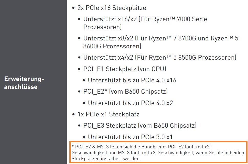

Hier nochmal aus der Anleitung:
Der PCI_E2 Slot läuft aber ohnehin nur maximal mit 2x. Aber wenn du ihn frei lässt, läuft M2_3 mit 4x statt 2x.
Reaktionen: Vigilant und Joelg
