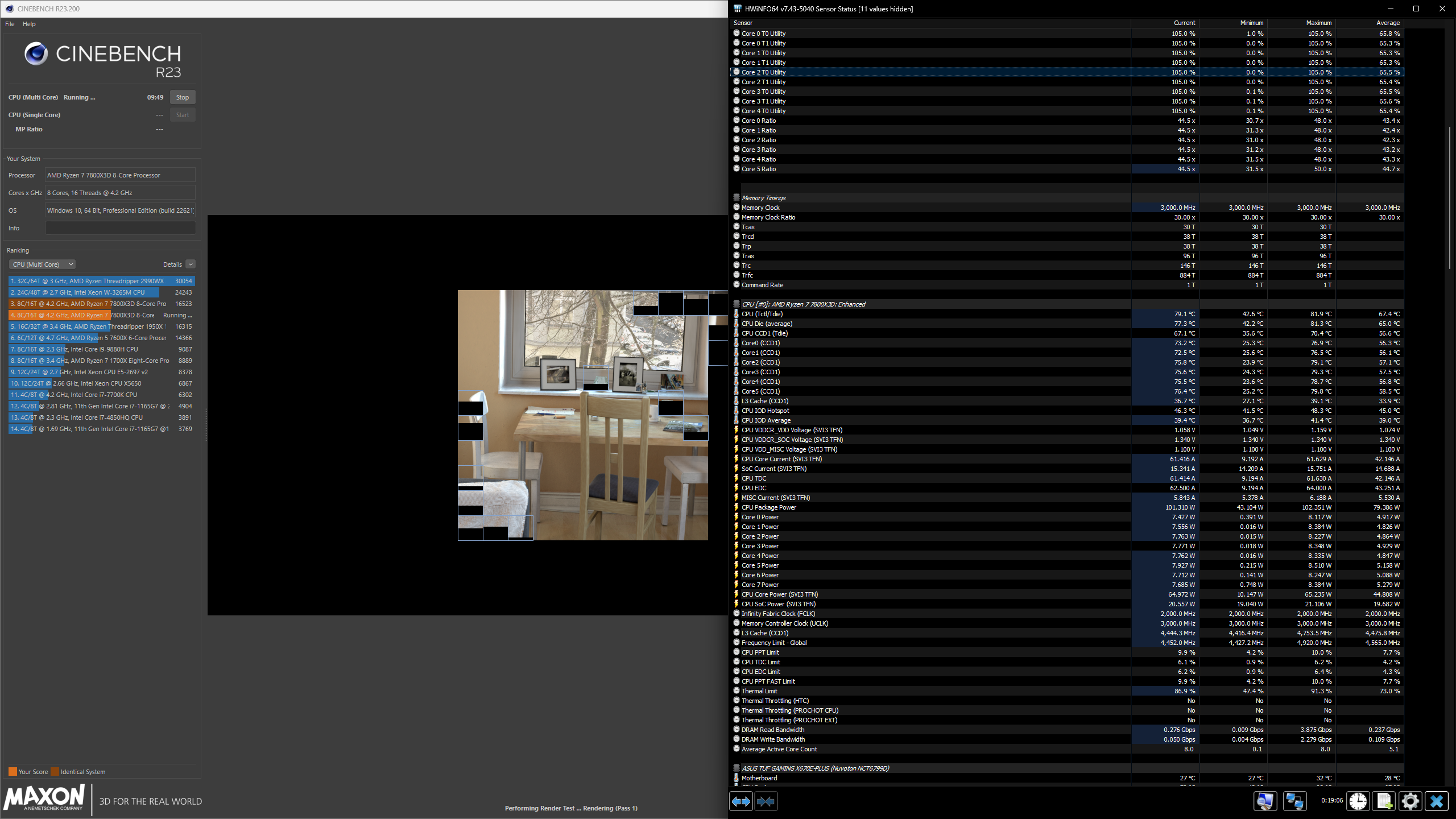

Also, ich habe gerade von der 7600X auf die 7800X3D gewechselt und sehe eine maximale Taktrate von 4.450Mhz, wenn ich den Cinebench R23 Multi-Core-Test ausführe. Die maximale CPU-Temperatur beträgt 81°C (bei Verwendung eines Noctua NH-D15 und DDR5 6000Mhz CL30) Speicher.
Ich erhalte etwa 16315 Punkte im Cinebench, was mir ziemlich niedrig erscheint. Daher frage ich mich, ob ich irgendetwas anderes tun kann, um meine Taktraten zu erhöhen. Ich habe Windows 11 nicht neu installiert, da diese Installation von letzter Woche stammt und meine vorherige CPU keine 7950/7900X3D war.
EXPO 1 und Precision Boost Overdrive sind im Bios meines Asus TUF X670E-Plus aktiviert.
Hier sind einige Screenshots, die die CPU-Details bei der Ausführung von Cinebench zeigen:
Sieht jemand den möglichen "Core Parking Bug" hier? Danke!

Sieht so aus als passt das alles. CPU Package Power liegt bei knapp über 100W. Laut CB_Test gehen eigentlich nur 90W. Wie verhalten sich die Taktraten Single-Core.
Im CB-Test Cinebench R20 Multi ist der 7800X3D 17% schneller als der 7700X - insofern sehe ich bei dir keine Probleme.
Die Taktraten Multicore (etwas) anheben kannst du nur per Curve-Optimnizer.
Reaktionen: GCBraun
Die CPU ist mit 4,2 GHz im All-Core Basis Takt spezifizier, bei dir läuft sie im 4,44 GHz All-Core, was soll da nicht passen?
16315 CB vs. 16523 ist ein Problem für dich, also 208 CB Ubterschied? Das ist nicht niedrig, sondern Messtoleranz, das sind weniger als 1 ‰, genauer 0,6 ‰, „Promille“ nicht „Prozent“.

Jop da stimmt was net @GCBraun , das ist zuviel Differenz um es als Toleranz abzubuchen. Ich würde neu installieren, da scheint sich was verwurschtelt zu haben auch wenns nach HWInfo juut aussieht bis auf den Takt (min. Takt).
Reaktionen: GCBraun
Nach einem halben Tag Debugging war mir auch klar, dass mit meiner CPU etwas nicht stimmt. Am Ende bin ich zu einem NBB-Laden gefahren und habe einen neuen abgeholt.
Jetzt erreiche ich standardmäßig 4,8 GHz auf allen Kernen auf Cinebench und die Punktzahl ist die erwartete 18000+.
