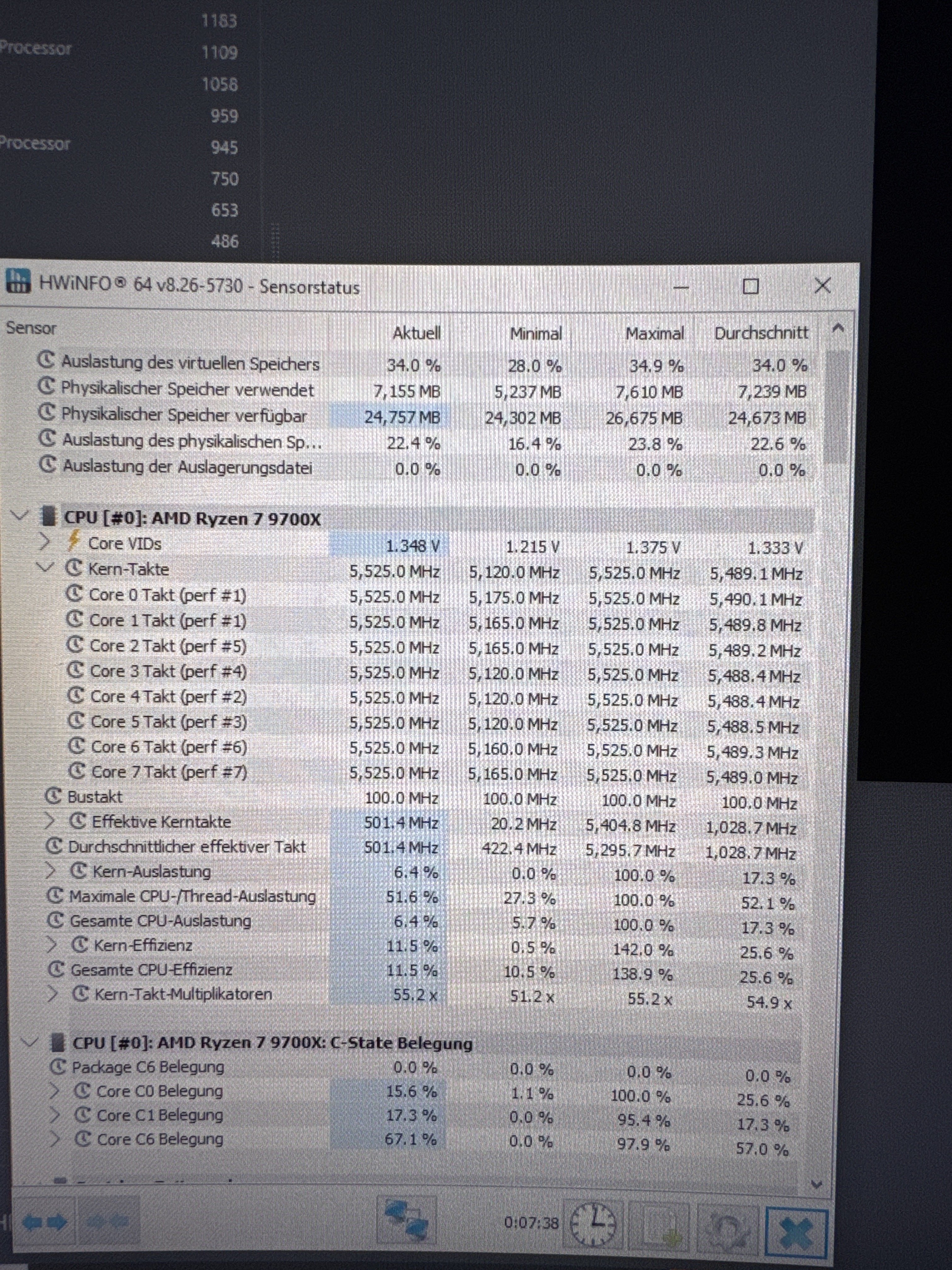

@CHAVOMANE
Auf dem Bild (bitte Screenshots machen!) sieht man doch, dass die Taktraten der Kerne passen. Was du anguckst ist der Bustakt.

Im Anhang sind die Taktraten ja auch eh total normal. Vielleicht verstehe ich aber auch was nicht :)
