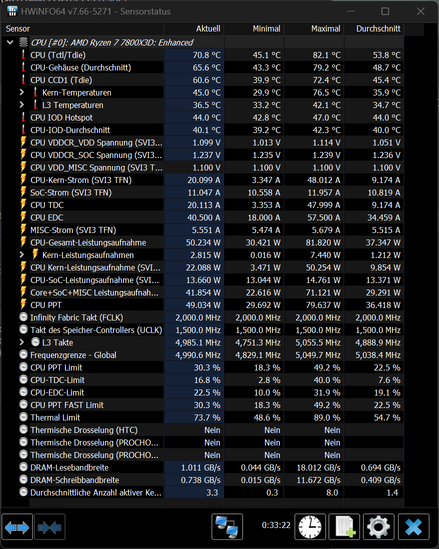

Dass wir nicht beurteilen können unter welchen Bedingungen diese entstanden sind?Maag000 schrieb:Dann hier mal was aus HWInfo.
Was meint Ihr?
1. Starte HWiNFO
2. Starte Cinebench 2023 (2024 dauert zu lange...) und lasse es durchlaufen (SC und MC)
3. Poste das gleiche Bild aus HWiNFO

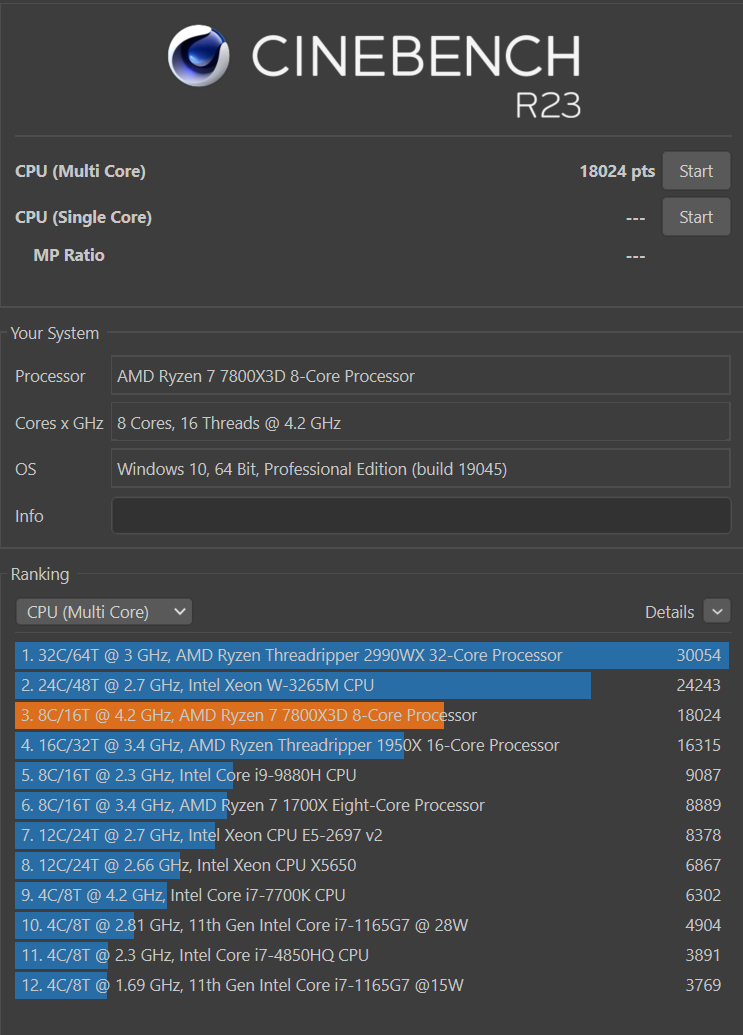

Lasttemperaturen und Leistungindex sind wichtig. Mach doch bitte mal einen 10 Minuten Cinebench und sag uns die Daten. Vor allem die Punkte bei cb.
Die Ryzen 7000 haben alle immer eine relativ ähnliche temp Kurve, die auch garnicht so wichtig ist.
Wenn es Wärmer ist, geht einfach nur die Leistung runter, weswegen der Leistungsindex so wichtig ist.
Wenn du bei Cinebench r23 so um die 18k Punkte im Multi-Core schaffst, ist alles OK.
Dann brauch ich nichtmal die Temperatur wissen.

Nah dran wenn du die GPU testen wolltest...Maag000 schrieb:Das Bild ist nach 3DMark Time Spy Extreme 4K entstanden.

ich habe mich nun entschieden, den Lüfter durch den Noctua NH-D15 zu ersetzen, da die max. Temperatur nun doch bei 84 Grad liegt.
Melde mich dann sobald ich den Umbau den Test gemacht habe.

Hier noch das Ergebnis von Cinebench23 und die Temperaturen.Rosenkohl schrieb:Lasttemperaturen und Leistungindex sind wichtig. Mach doch bitte mal einen 10 Minuten Cinebench und sag uns die Daten. Vor allem die Punkte bei cb.
Was meint Ihr?
