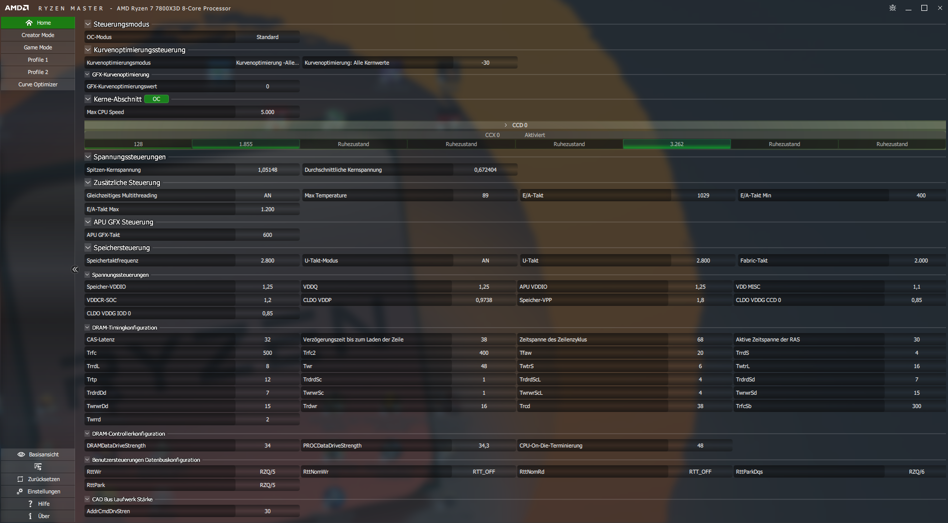

@C.J.
6000er/6400 RAM @ 1.40V mit cldo vddp 1,15V und SoC 1,29V
Screenshot kann ich morgen machen.
Bei dem 5200er setting bin ich nicht mehr sicher, da ich gerade einen Bluescreen nach dem anderen hatte, nachdem ich wieder versucht hab 5200 einzustellen.
Da waren es glaub @1,35V mit cldo vddp 0,9V und SoC 1,19V
Was aber nicht mehr klappt. Aber ich habe vorhin eventuell was gefunden, wenn ich cldo vddp auf die 1,15V anhebe, dann scheint es zu gehen.
Ich konnte sogar die SoC Spannung senken, muss das weiter testen.
@bad_sign
Wie oben beschrieben, mega Probleme beim RAM mit 5200 im Moment.
Ich trau mich gar nicht weiter runter zu gehen mit der Spannung. Musste heute Windows zurücksetzen, da die Bluescreens schaden angerichtet haben.
Wie erwähnt scheint CLDO VDDP der Übeltäter zu sein. Welchen Wert hast du da?

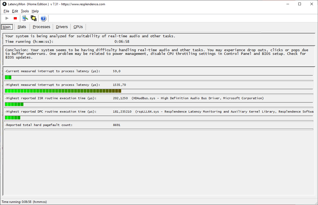

@chillipepper
Bei LatencyMon hatte ich mit beiden Systemen ähnlich schlechte Werte , allerdings mit den ganzen Stromsparfeatures.
Beim 13700K wurde es nur gut wenn sämtliche C States im BIOS deaktiviert wurden und mit dem Energiesparplan das Kerne Parken verhindert wird.
Was allerdings den idle und Videos gucken Verbrauch an der Steckdose fast verdoppelt.
Mit AMD nicht weiter beschäftigt.
Auch mit sämtlichem Stromsparfeatures laufen beide Systeme absolut smooth und flott.

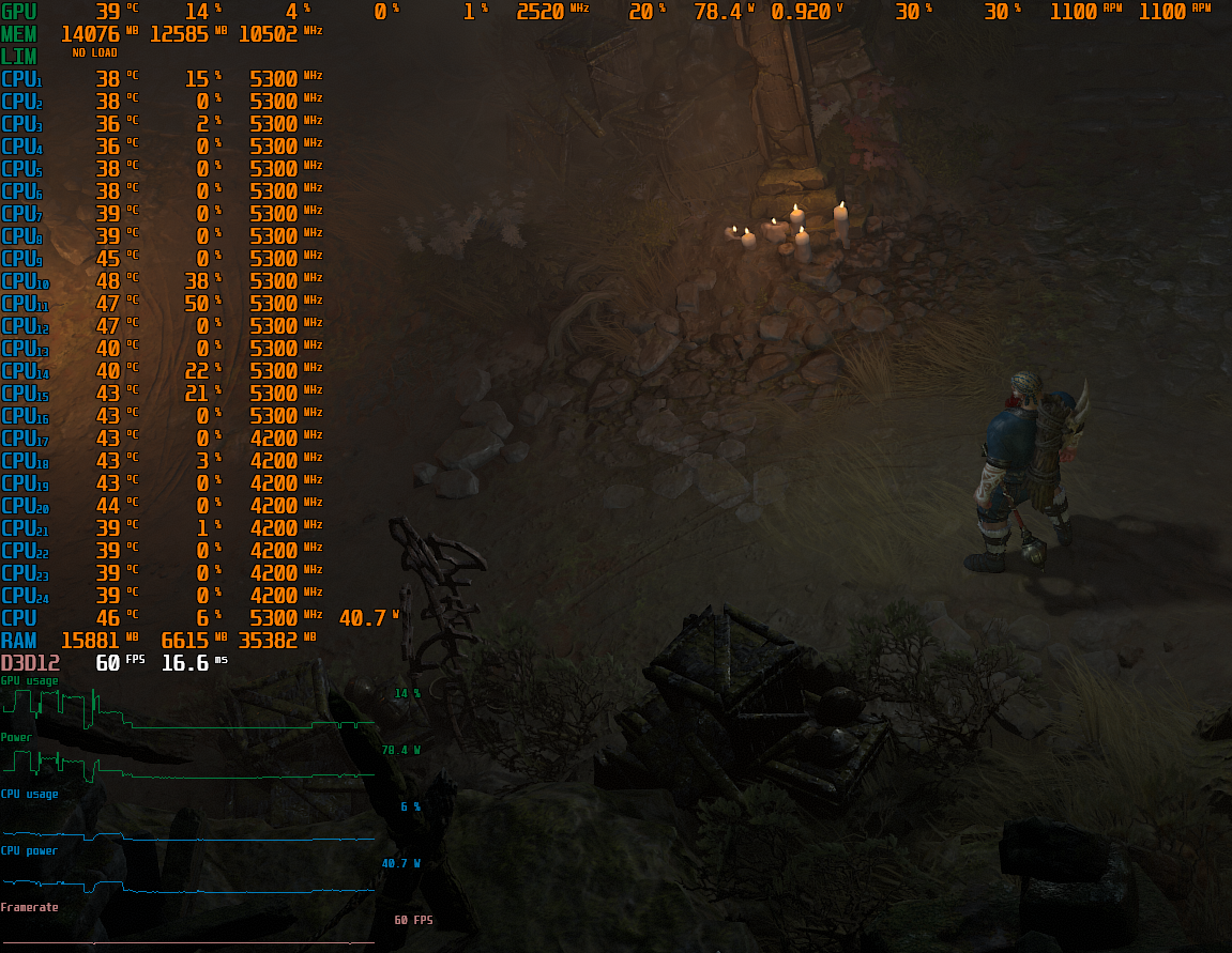

eRacoon schrieb:
Ist zwar nett zu sehen das in Diablo 2 bei 500FPS ein 7800X3D nur 50W statt 110W wie ein 13900k braucht
bei 400 fps ist aber Schluss 😁
nur was will man mit so viel fps? Wo sind die Vorteile bei nem Game wie D4 das man so viele fps hat?
Ja die Frametimes sind schicker... aber das kann doch nicht alles sein was zählt. Da hab ich lieber ein paar Grad kühler im System und weniger Stromverbrauch.

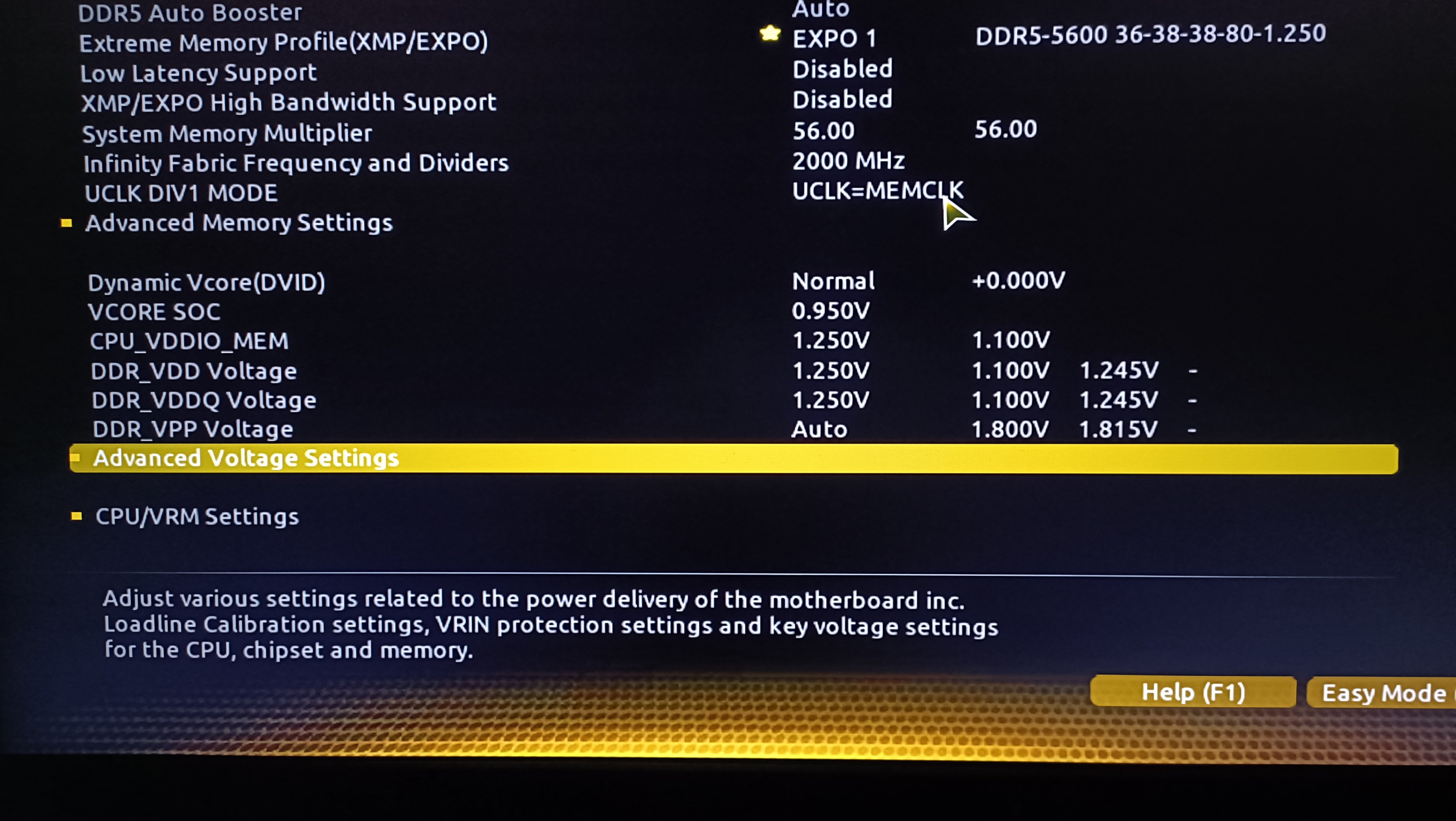

Pizza! schrieb:
@bad_sign
Timings von Hier, gilt aber nur für Hynix Speicher
VDDCRSOC steht zwar auf 1,2V im BIOS sind für VSOC 0,975V eingestellt, was hier wohl CLDO VDDP sind
Stromsparen und Audioechtzeit ist wohl nicht ohne weiteres vereinbar.
Sind die Page Fault Fehler RAM Fehler oder sind die "normal"?
Ok Pagefaults sind einfach nur Exceptions aufgrund von Inputs. Ich kannte Pagefaults bisher nur von BSOD :D
12h RAM Test mit Prime95, Linpack, ycruncher, Karhu usw. laufen alle durch ohne Fehler
