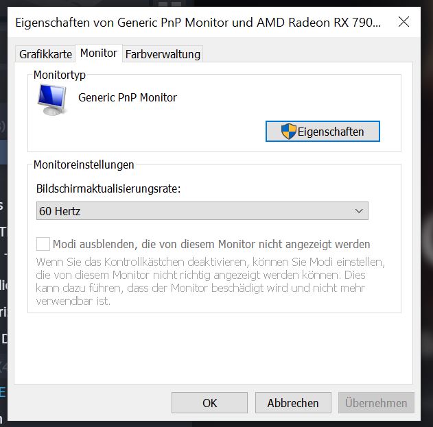

Einstellungen/System/Bildschirm/Erweiterte Anzeigeneinstellungen
Da steht die von Windows vorgegebene Aktualisierungsrate. Siehe hier. Wenn da 60Hz stehen, die höheren Werte aus dem Auswahlmenü wählen. Ist es das, was du suchst?
ja genau diese dropdown liste bietet nur 60hz wenn ich das display auf 240hz in nativer auflösung stelle. gehe ich auf 120hz, darf ich zwischen 60hz und 120hz wählen. samsung sagt folgendes

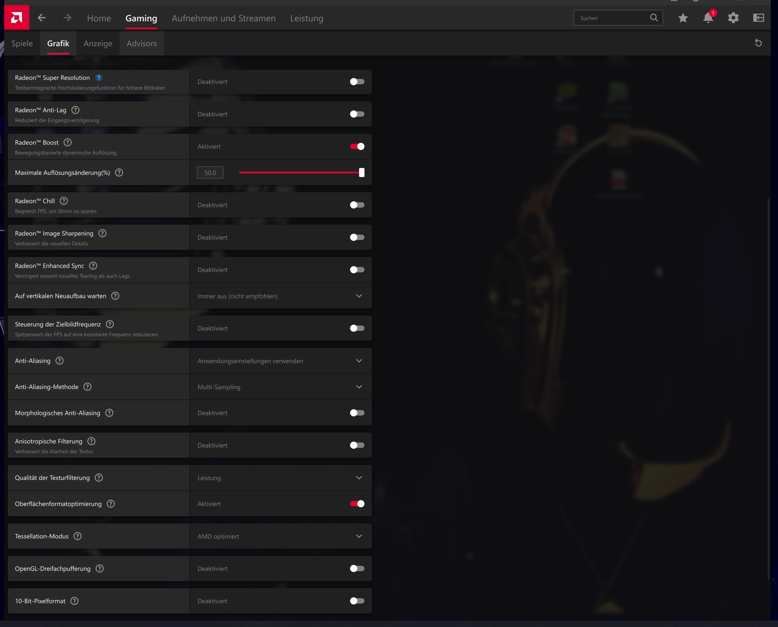

Mach doch bitte mal einen Screenshot von deinen Gamingeinstellungen im AMD Treiber. Dann kann ich mal bei mir schauen, wenn ich nachher an meinem PC bin (oder jemand anders, der AMD im System hat). Sitze am MacBook im Zug auf dem Weg nach Hause...

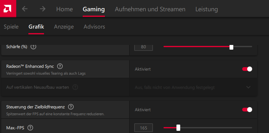

Ich habe meine Aktualisierungsrate in Windows auf 165 FPS eingestellt.
Weiterhin ist die Steuerung der Zielfrequenz aktiviert und die maximale FPS vom Bildschirm ist auch vorgegeben. Bei dir auch?

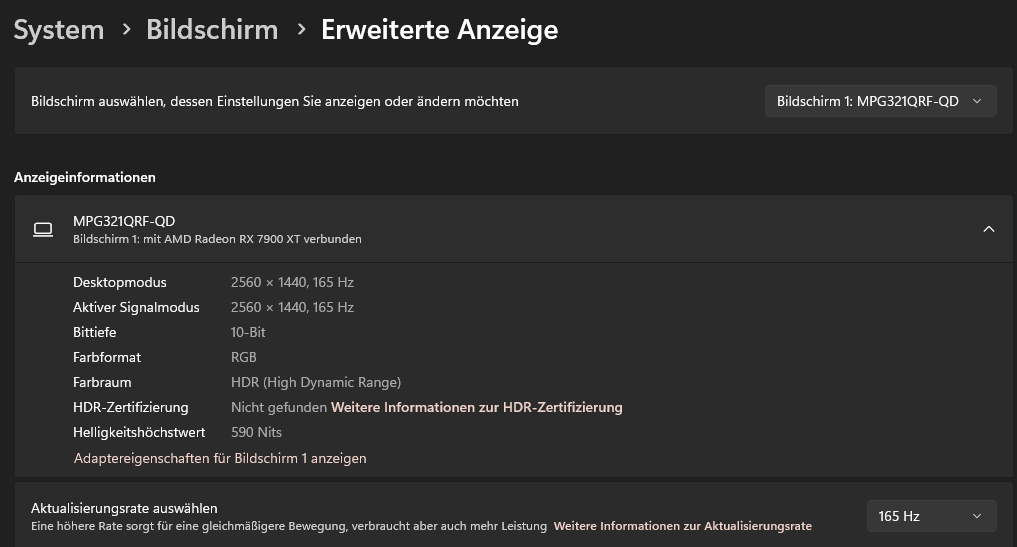

Wenn beides in Adrenalin angestellt ist, müsste auch der Windowswert entsprechend bei der Aktualiesierungsrate angezeigt werden. Ist zumindest bei mir unter Windows 11 so:

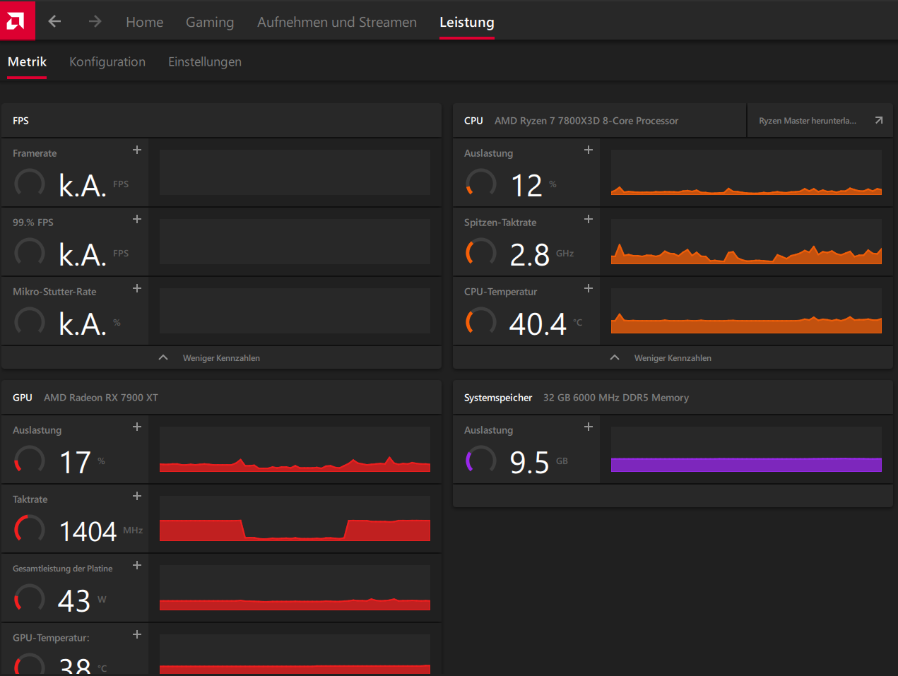

Unter Leistung/Metrik wird die FPS angezeigt.
Wie du siehst, zeigt die Software bei mir auf dem Desktop aber nichts an.
Das Overlay von AMD wird mit STRG/Umschalt/o aktiviert und zeigt bei mir auch keine FPS an, wenn ich auf dem Desktop bin. Erst wenn ich ein Spiel starte, wird die FPS angezeigt.

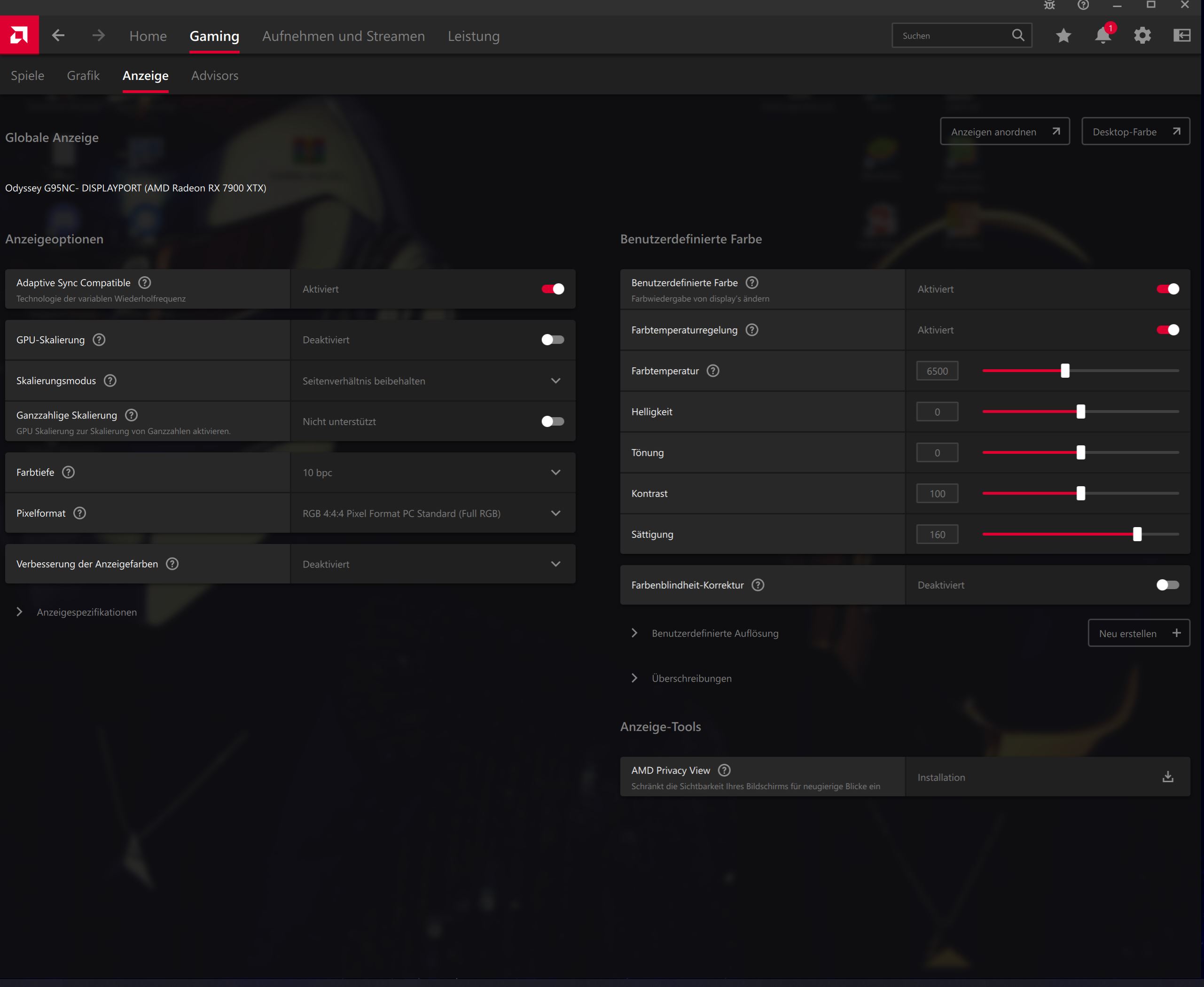

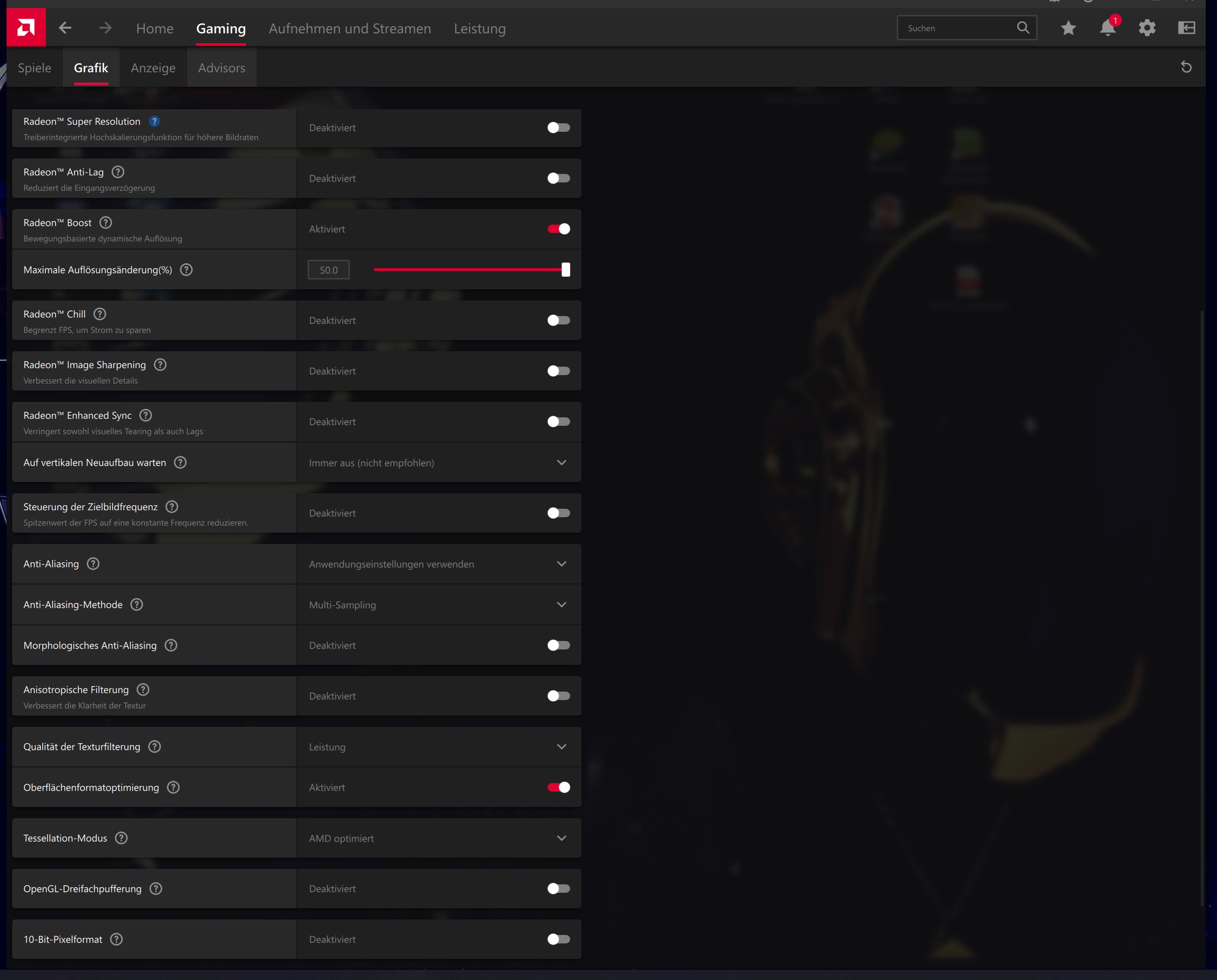

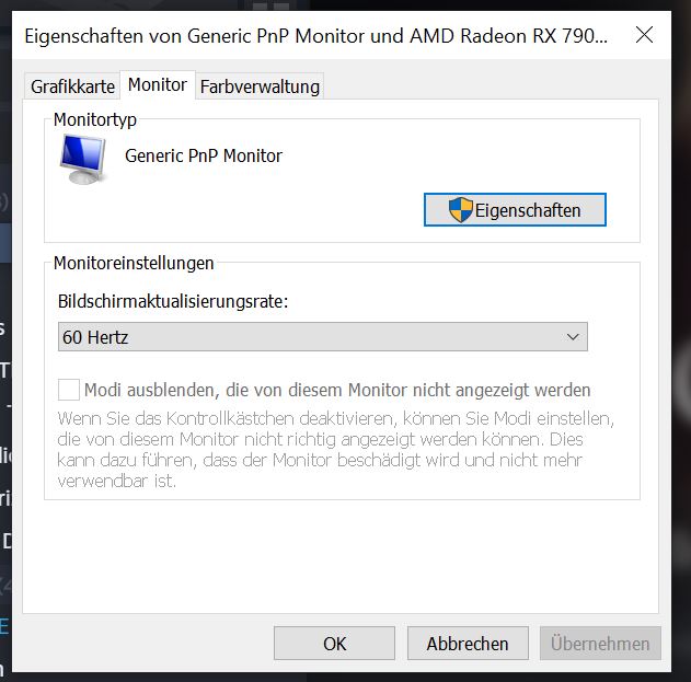

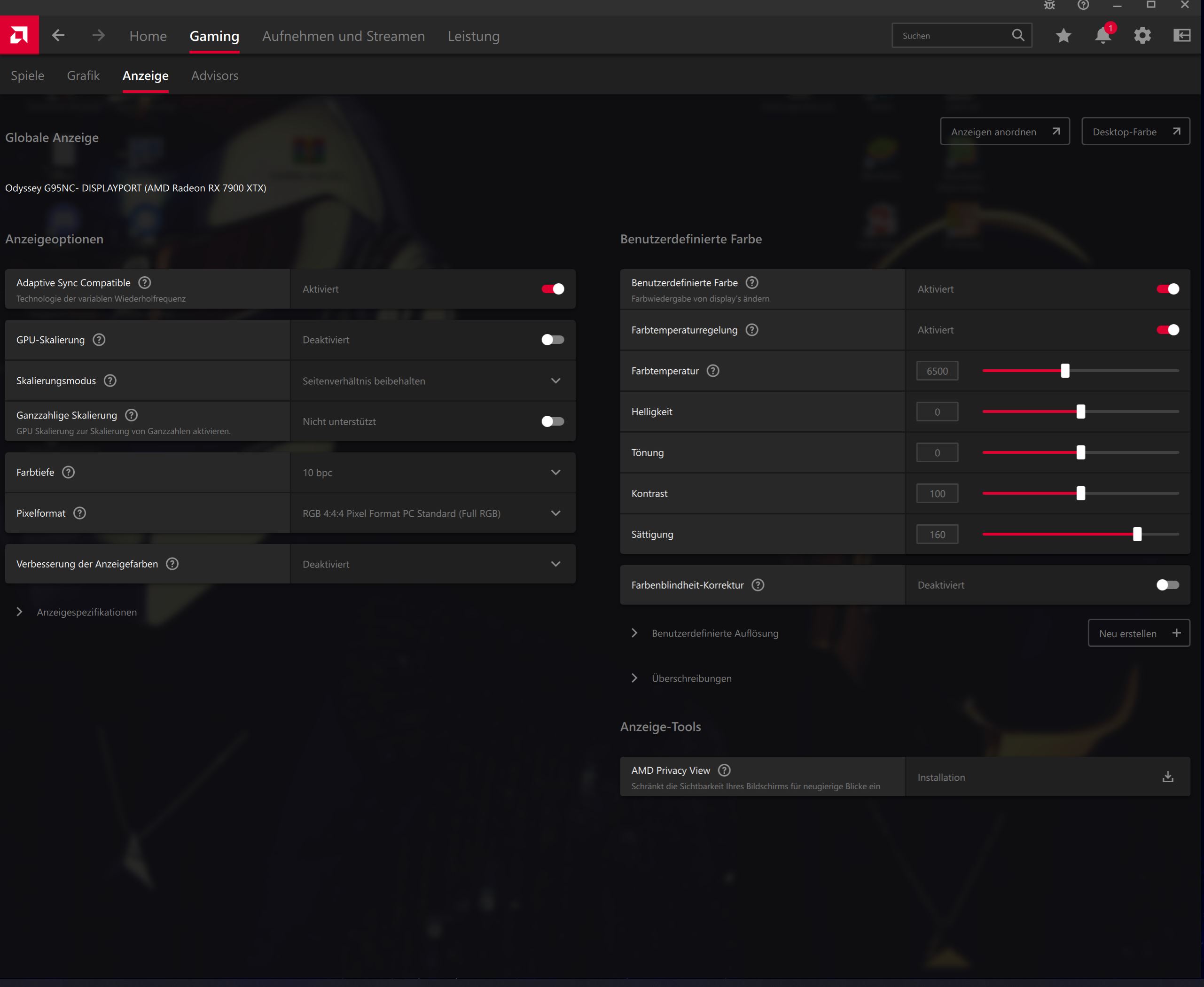

Displayport 2.1 aus Amazon ist angekommen (Silkland, 2M, Vesa-zertifiziert) und wurde angeschlossen, Ergebnis ist dasselbe, Windows erweiterte Anzeigeeinstellungen sagt Aktualisierungsrate ist bei 60,000 Hz. Habe einen Test gestartet mit DotA2. Steam FPS counter geht bis 120hz hoch, parallel dazu zeigt mir Adrenaline dasselbe unter "Leistung -> Metrik" sprich die Framerate ist diesselbe die Steam anzeigt. Im Anhang sind meine Adrenaline Einstellungen zu sehen. Ich bin ratlos. Gilt die Aktualisierungrate, die Windows angibt nur für den Desktop Modus und nicht zwingend in Games?
