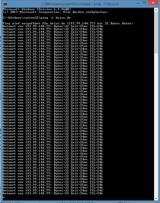

Hi,
mach mal Windowstaste + R und rufe "cmd" auf und mache ein "ping -t heise.de" - so 5 Minuten und brich das dann ab. Schau nach bei "Loss Packets". Ich vermute stark, das es am LAN-Kabel liegt. Oder bist Du gar via WLAN verbunden? vSynch eingeschaltet? Kann auch helfen.
Hi, an der Leitung / Kabel liegt es garantiert nicht!
Ich habe in meinem Keller 4 PC´s wo wir immer mal zocken. Alle mit Cat6 Kabeln verbunden, GBIT Switch und ne 50.000er Leitung. Fritzbox 7390. Alle anderen PC´s, die eine wesentlich schlechtere Karte und CPU´s haben (7850, 6870...) können im Multiplayer flüssig ohne Ruckler spielen. - Sind alles WIN7 PC´s außer meiner.

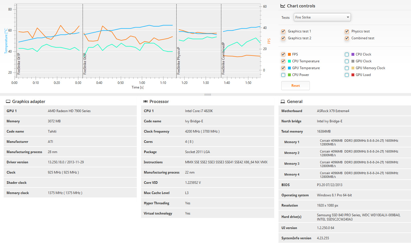

Hi Pry,
nein ist kein Update... Neuinstallation. Timer Resolution funktioniert da genauso.. anbei mal n Screenshot von 3DMark Firestorm mit bisschen übertakter CPU.Unbenannt-1.jpg
Graphics Score 7421
Physics Score 11139
Graphics test 1 34,94 FPS
Graphics test 2 29,97 FPS
Physics test 35,36 FPS
Combinated test 13.38
SCORE 6697
