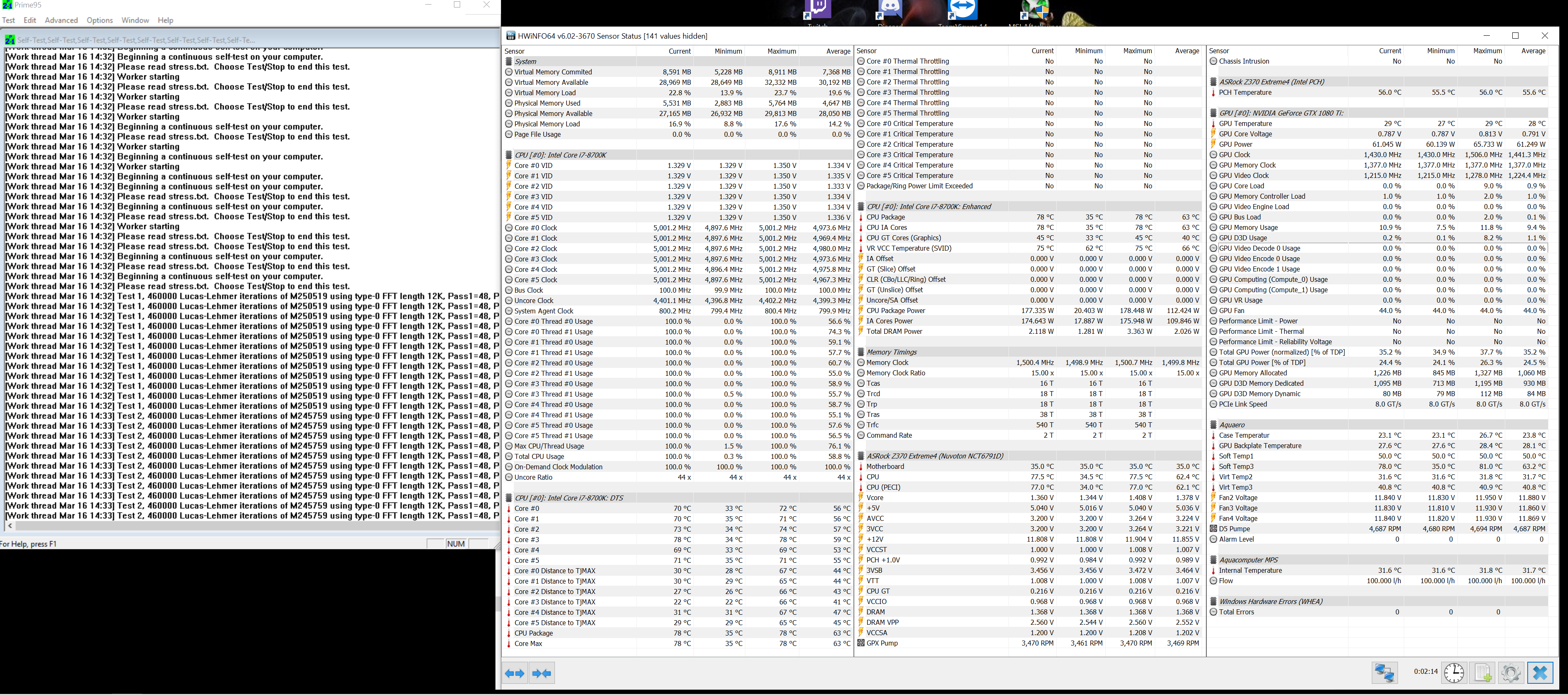

Ich wusste ja schon lange, dass mein Exemplar eines 8700k nicht gerade das OC-tauglichste ist, jedoch habe ich mich nun nach meinem Upgrade der Wasserkühlung noch einmal rangesetzt um die Grenzen des Chips auszuloten.
Also Prime (Small-FFT, ohne AVX) angeworfen, um zu sehen wies läuft. Leider bekomm ich die 5Ghz erst ohne Bluescreen in Prime, wenn ich im BIOS 1.42V anlege. Dies ist mir persönlich dann doch etwas zu heftig, aber da ich dies nur als Hobby betreibe, dachte ich, ich frage mal nach. Wie seht ihr das? Wenn ich das Forum mal so durchsehe fallen einige widersprüchliche Aussagen auf und ich bin mir nicht sicher wie es nun genau verhält.
1.42V für 5Ghz - muss ich mir Sorgen um "degradation" machen oder ist eher die Temperatur der entscheidende Faktor? Angeblich werden vorselektierte 8700k's mit über 1.43V verkauft, jedoch ohne LLC-Angabe oder ähnlichem.. Also ist VCore wirklich Nebensache solange die Temps stimmen?
Da bei meinem Asrock-Board die LLC verkehrt angesetzt wird, fahre ich mit LLC 2 momentan die zweithöchste Stufe. Dabei fällt der VCore unter Last auf 1.344V muss ich mir dabei Sorgen wegen der unsichtbaren Spannungsspitzen machen?
Ich lege noch einen Prime95-Screenshot auf 5Ghz bei.
