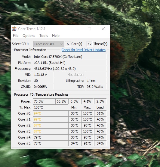

Alles funktioniert soweit, insbesondere die Wasserkühlung hab ich korrekt eingebaut. Allerdings sind die CPU-Temperaturen im Idle auf allen Kernen schon bei fast unter 50 Grad. Wenn ich prime95 anmache gehen sie sofort auf 100 Grad hoch und die CPU taktet runter von 4,7 auf 4,3 Ghz. Das ist doch viel zu heiß, oder?

WLP ist drauf, die war werksseitig schon drauf. Gemessen hab ich die Temps mit CoreTemp und hwinfo64. Die Spannung ist die vorgegebene Standardeinstellung (Idle: 1,312 V), wenn prime läuft und er runtertaktet geht auch die Spannung runter auf 1,002 V.

Jetzt hab ich die Wakü nochmal ab- und wieder draufgebaut. Die Temperaturen gehen jetzt in allen Benchmarks bis auf prime auf max 88 Grad. Nur in Prime noch max 95 Grad. Der Kühlerblock war wohl nicht ganz sauber montiert, die Luftzufuhr ist sonst absolut ok. Im Idle sind’s jetzt um die 30 Grad, bissl drüber manchmal. Ist wohl einfach eine heiße CPU.
Danke für eure Hilfe!
@ supersonic07
Das sieht schon alleine danach aus, wie wenn jetzt alles in Ordnung ist. Die anderen Angaben unter Last sind auch in Ordnung, weil es eben unter Prime zustande kommt. Solche Temps wirst du in Spielen nie auch nur annähernd erreichen.

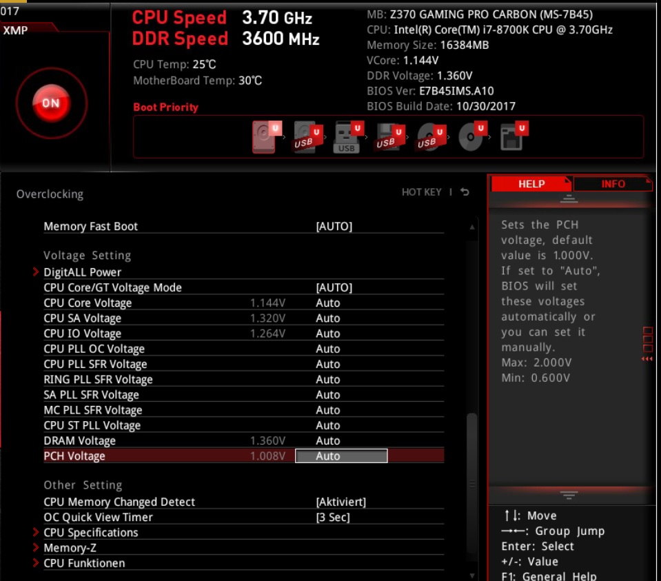

Welches wären denn "Standard-Spannungen" für den 8700K ?
Ich kann im Board keine "default" Werte einstellen :(
Auto = default
VCCSA (SA Voltage) auf 1,15
und
VCCIO (IO Voltage) auf 1.1
die Auto Werte scheinen mir extrem hoch zu sein. War bei mir auch so und die Temps sind danach auch runter.

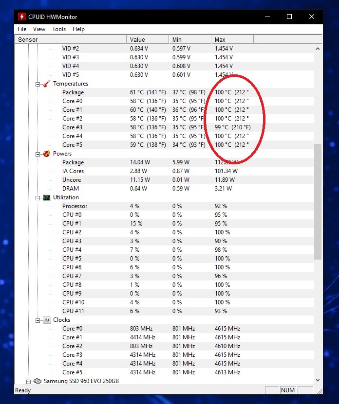

Hallo ich hätte da auch die Frage an die Profis, ob die Temperatur normal ist da ich nicht so die Ahnung habe.
Es wäre schön wenn mir jemand weiterhelfen könnte.
PC - CSL Speed Vision X7784 -Prozessor: Intel® Core i7-8700K 6x 3700 MHz
- Prozessorkühler: Deepcool Captain 240 EX Wasserkühler - alle Sockel
- Mainboard (1151): ASUS ROG STRIX Z370-F GAMING, Sockel 1151, Intel® Z370 Chipsatz
- Ultra-Silent-Kit: Ultra-Silent-Kit für diesen PC bestellen
- Arbeitsspeicher: 16 GB DDR4-RAM, Dual Channel (2x 8 GB), 2666 MHz, Ballistix Sport LT
- Boot SSD: 250 GB M.2 PCIe SSD Samsung 960 EVO (max. 3200 MB/s | 1500 MB/s)
- 1. Festplatte: 4000 GB, Seagate®/Toshiba/WD®, SATA
- Grafik: GeForce GTX 1080 Ti, 11 GB GDDR5X, MSI GeForce GTX 1080 Ti Gaming X 11G, DVI, 2x HDMI, 2x DisplayPort
- Gehäuse: Modell CSL Vega schwarz, Glas
- Netzteil: 600 Watt be quiet! Netzteil (Pure Power 10), 91% Effizienz, 80 PLUS Silber
- Soundkarte: onBoard HD Audio 7.1
- WLAN/ISDN/Modem: WLAN PCIe 300 MBit/s, CSL
- Betriebssystem: Windows 10 Home 64Bit
Ich persönlich empfinde die Temperatur durchschnitt 90 grad aufwärts als sehr hoch gerade auf lange Sicht.
PC an der Rückseite kalt an der Front heiß bei Last.
An der Vorderseite ist eine Glasplatte wenn ich die abbaue und die Anweisungen im Video befolge wird es ein wenig besser.
Sollte man den Pc zurückgeben oder sind die Temperaturen im Normalbereich?
Die Volt zahl zu verändern trau ich mich nicht.
Vielen Dank schonmal im Vorraus, ich hoffe das jemand helfen kann.
