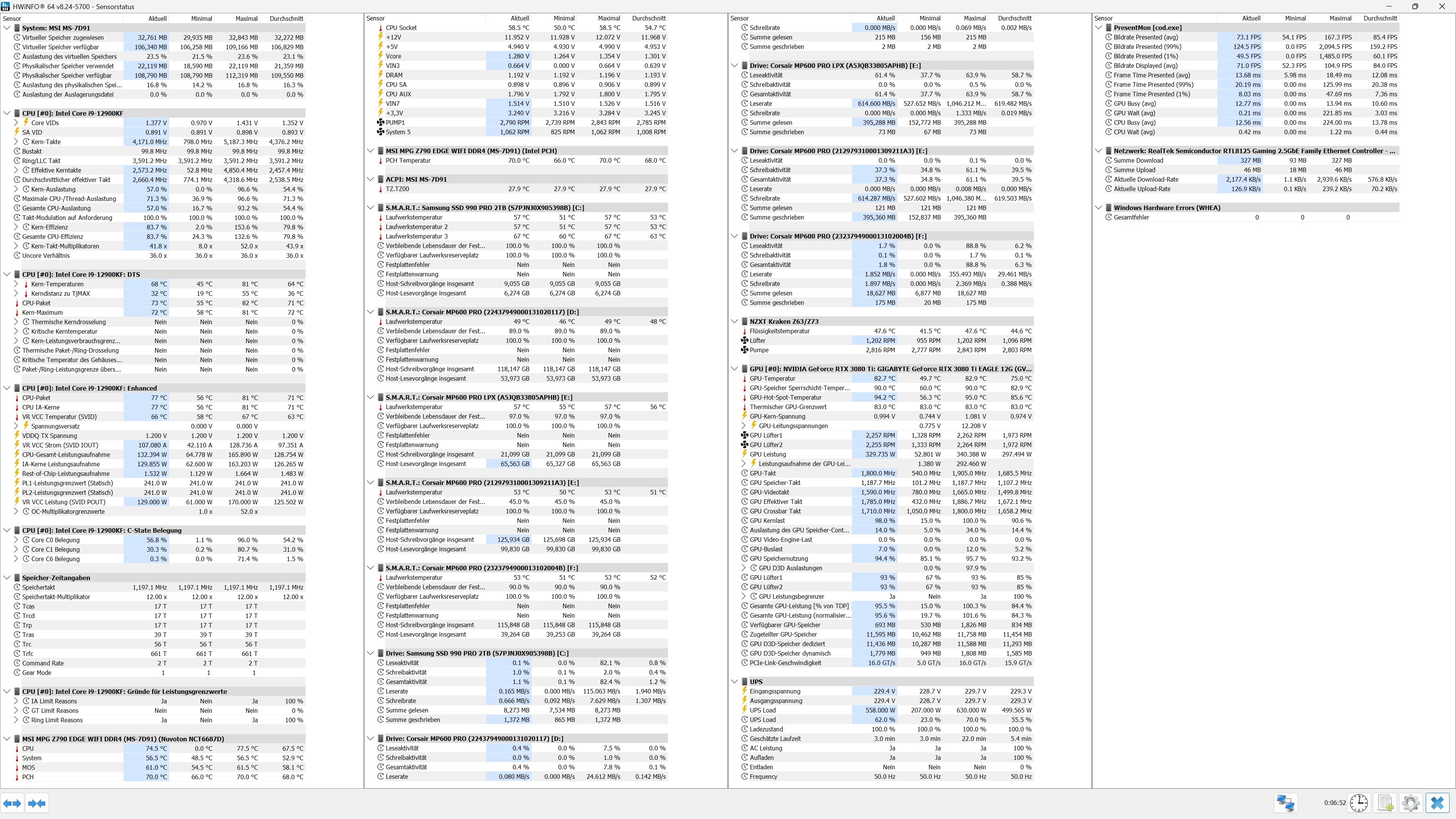

ich habe einen 12900KF, 128GB DDR4 RAM, 3080TI und 5 x 2TB nvme und eine Kraken Z3. Ich musste das Board tauschen von einem Gigabyte Z790 Gaming DDR4 zu einem MSI Z790 Edge Wifi DDR4. Seitdem, trotz Kyronaut WLP, CPU im Leerlauf bei 39° aber bei CoD Bo6 Multiplayer in UHD meist um die 100°. Das hatte ich auf dem Gigabyte Board nicht. Da ich den Rechner auch produktiv nutze nutze ich keinerlei OC.
Vieleicht hat jemand eine Idee hierzu.
Sonnige Grüße,
Andreas

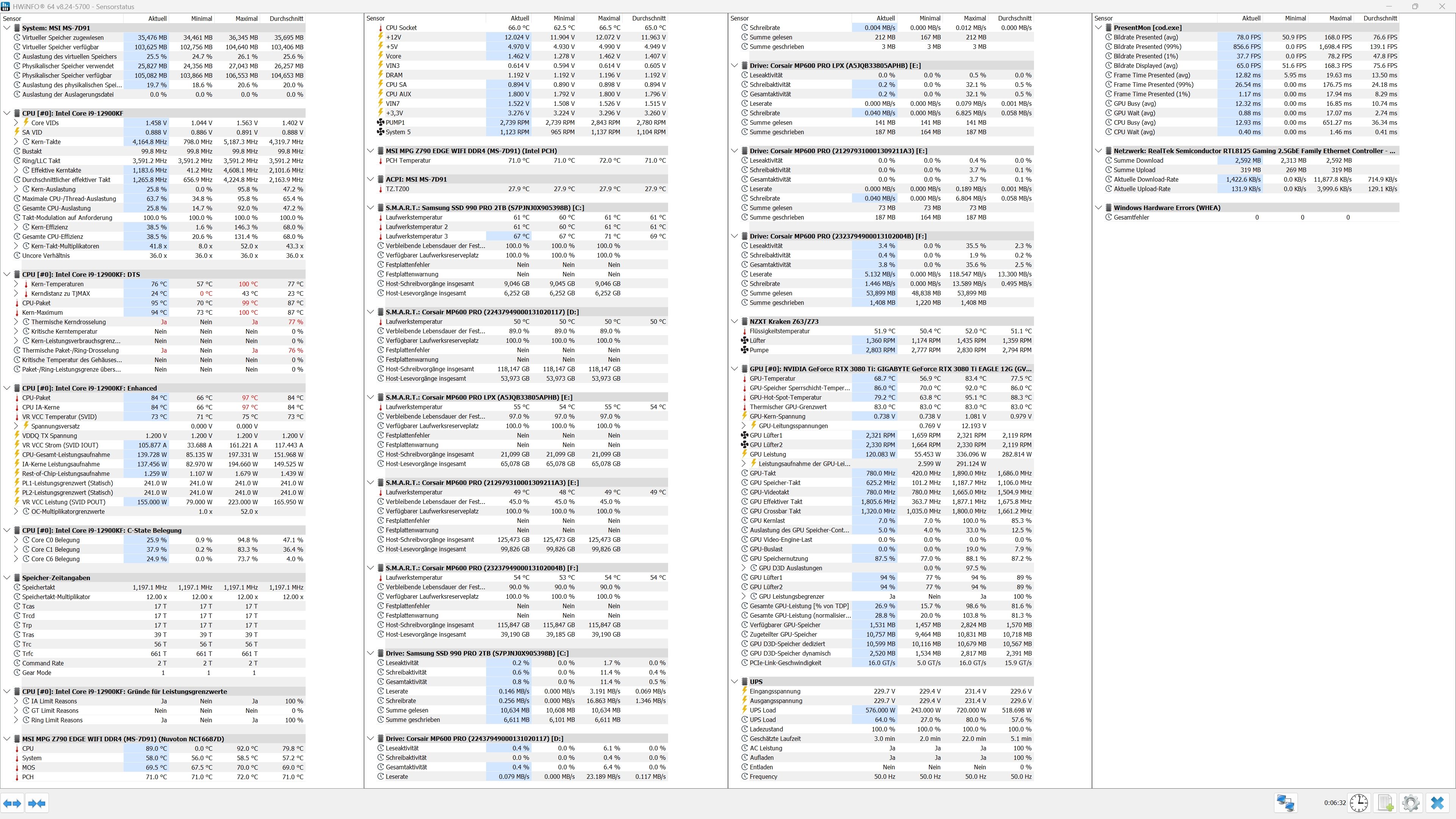

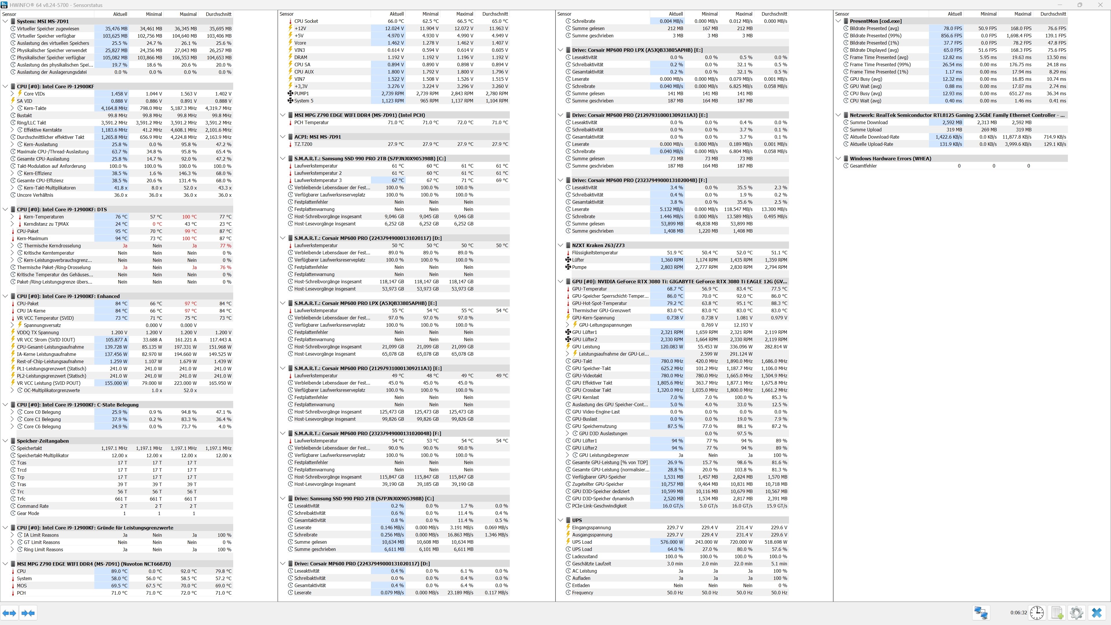

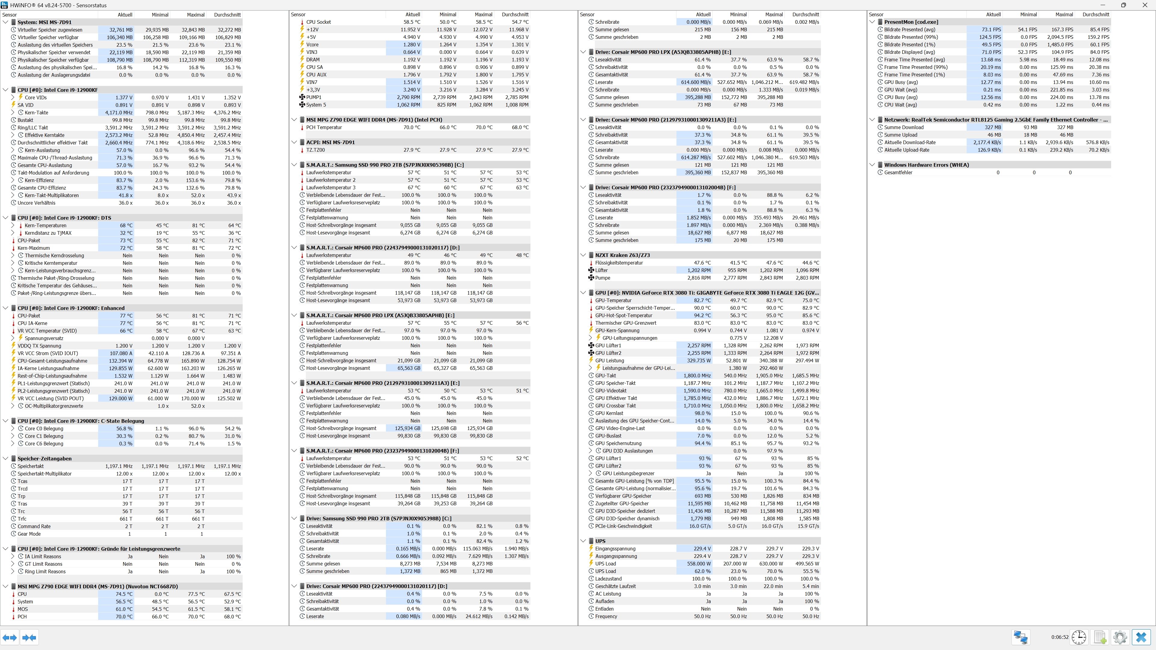

Also maximal ... im Augenwinkel gesehen um die 176 Watt bei knapp 100°. Er switcht schnell .. 86°, 95°, 100° ..dann wieder runter ... ist das das Throtteling?
HWiNFO
Zu dem Zweck postet man idealerweise screenshots der Übersicht sowie aller Sensoren nach einem Lastszenario bzw. 100°C.
Tip: Der Sensorscreen lässt sich erweitern mittels der blauen Pfeiltasten unten links, spart screenshots.
Reaktionen: seoBOXX
Hoffe das ist so richtig :-)
@Drewkev Werde ich mal damit versuchen ... diese Problematik hatte ich wie gesagt mit dem Gigabyte auch nicht ... bin mal gespannt ob ich das hinbekomme
Drewkev schrieb:
@seoBOXX
Der will aber auch Vcore wie Hölle.
Du hast ein MSI Mainboard, nutze daher den supertollen Lite Load.
Tausend Dank ... ich hab ein paar Anläufe gebraucht ... Mode 5 reicht ... knapp über 80° max ... Delphi und DB im Multithreading laufen auch .... supergeil ... wirklich ... tausend Dank @Drewkev 👍👍👍👍👍👍
@Drewkev Ich weiss dass es 3600er sind aber das war immer instabil ... Zumindest auf dem MSI und da habe ich das OC Profil disabled
