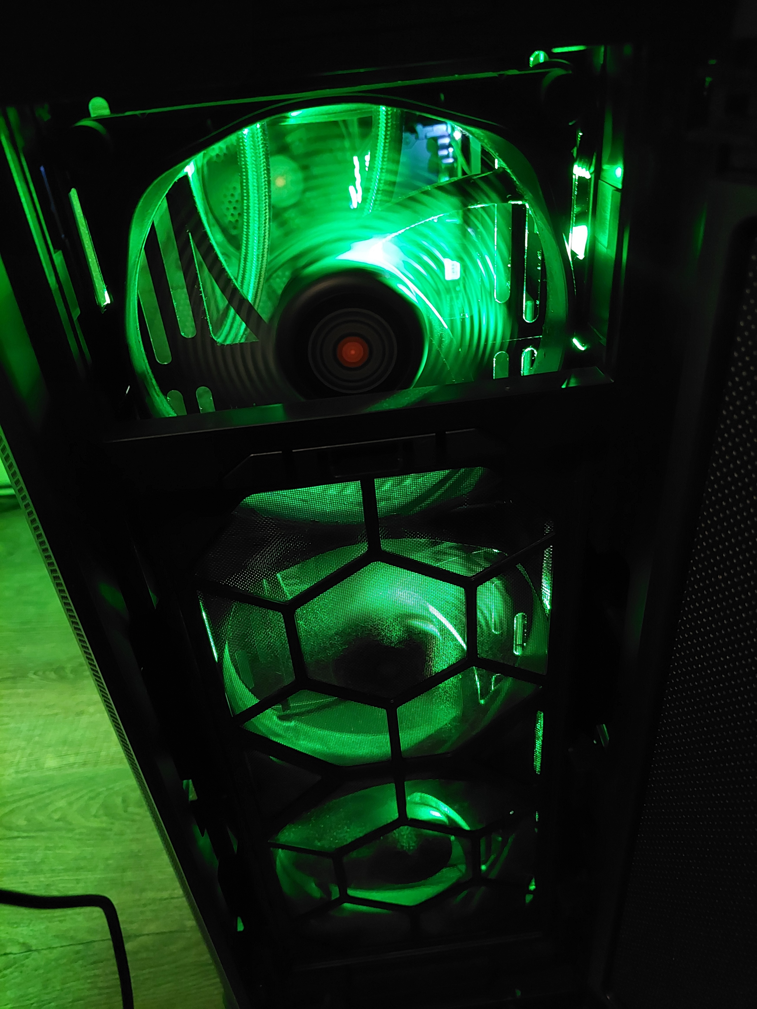

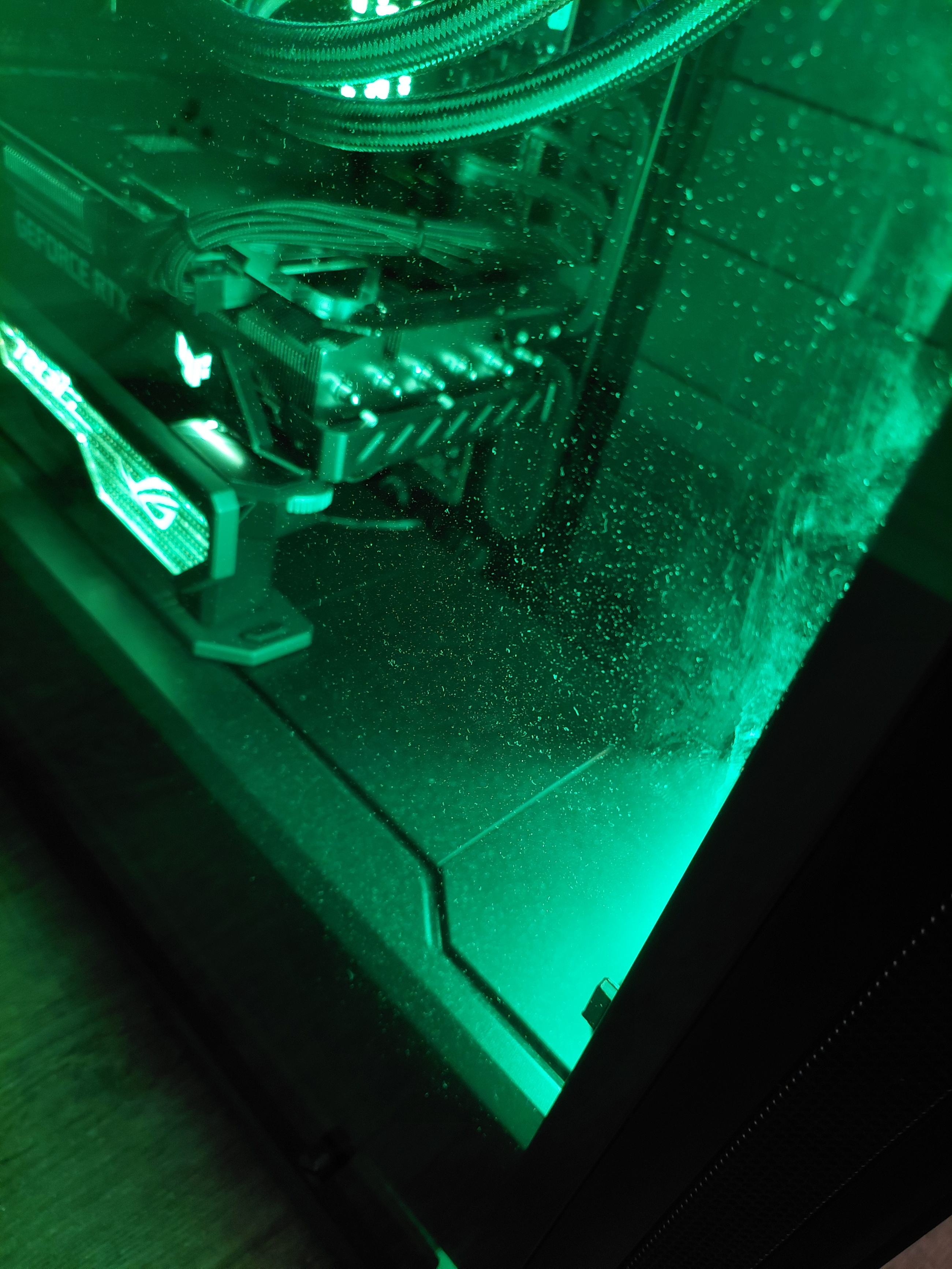

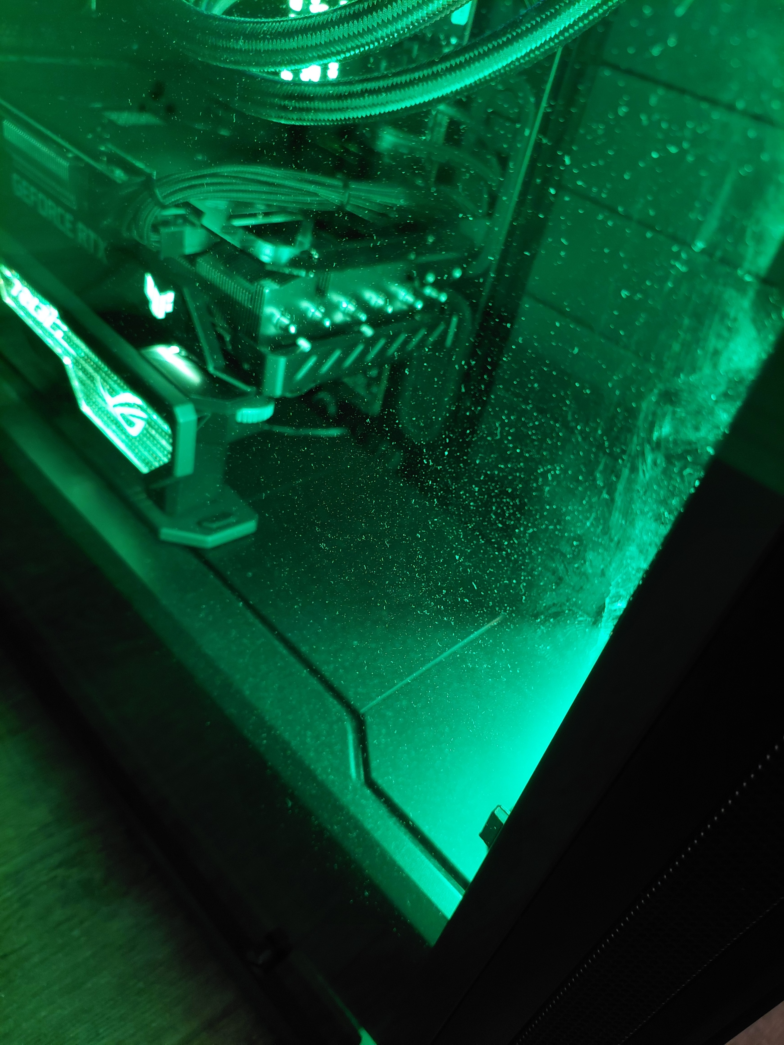

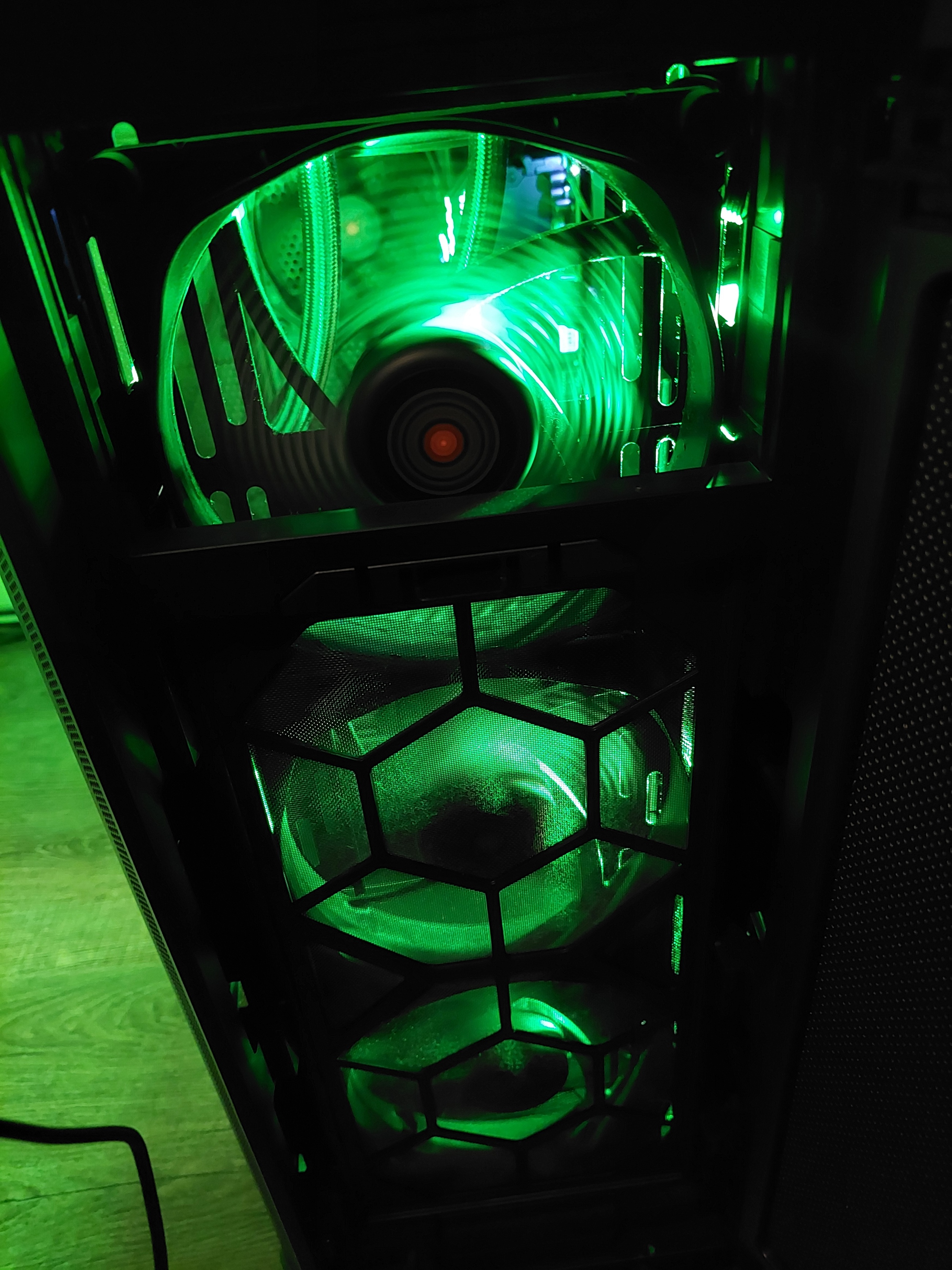

*Edit: Komme gerade sowieso nicht ins Bios seit der Monitor am Displayport hängt. Liegt wohl an Nvidia, gab früher wohl schon einmal das Problem, aber eigentlich nur bei älteren GPUs sacht Google. Sowas Bescheuertes wieder...
