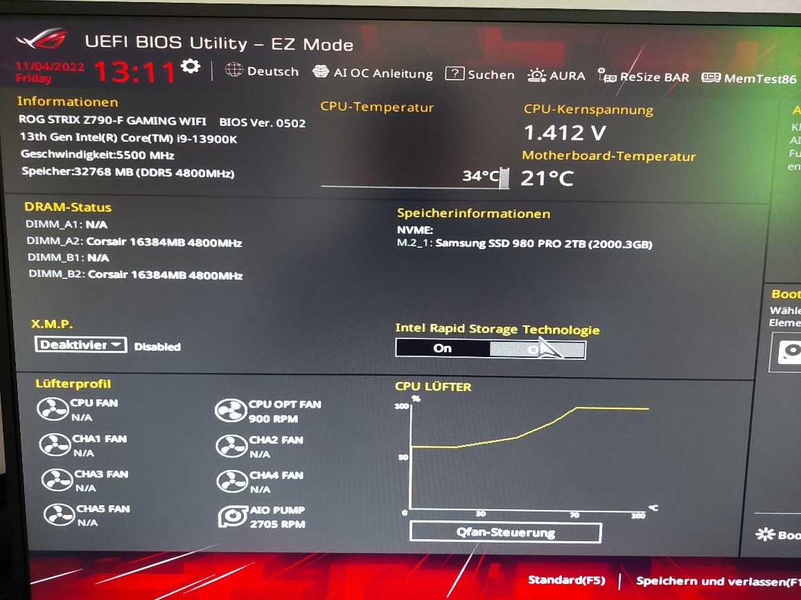

Wenn ich mich da kurz einklinken dürfte:
  • Prozessor (CPU): i9-13900K
  • Arbeitsspeicher (RAM): 32 GB (2x16 GB) DDR5 Corsair Dominator 6200 C36
  • Mainboard: Asus Z790-F
  • Netzteil: be quiet! 1000W Straight Power 11 Platinum
  • Gehäuse: be quiet! Dark Base pro 900 rev. 2
  • Grafikkarte: Asus TUF 3090 OC
  • HDD / SSD: Samsung 980 Pro 2 TB

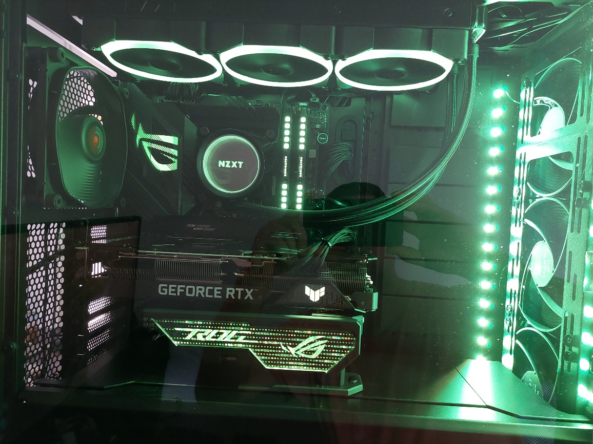

  • Weitere Hardware, die offensichtlich mit dem Problem zu tun hat(Monitormodell, Kühlung usw.): AiO NZXT X73 RGB 360mm Radiator
  • Zocke auf 1440P maxed out

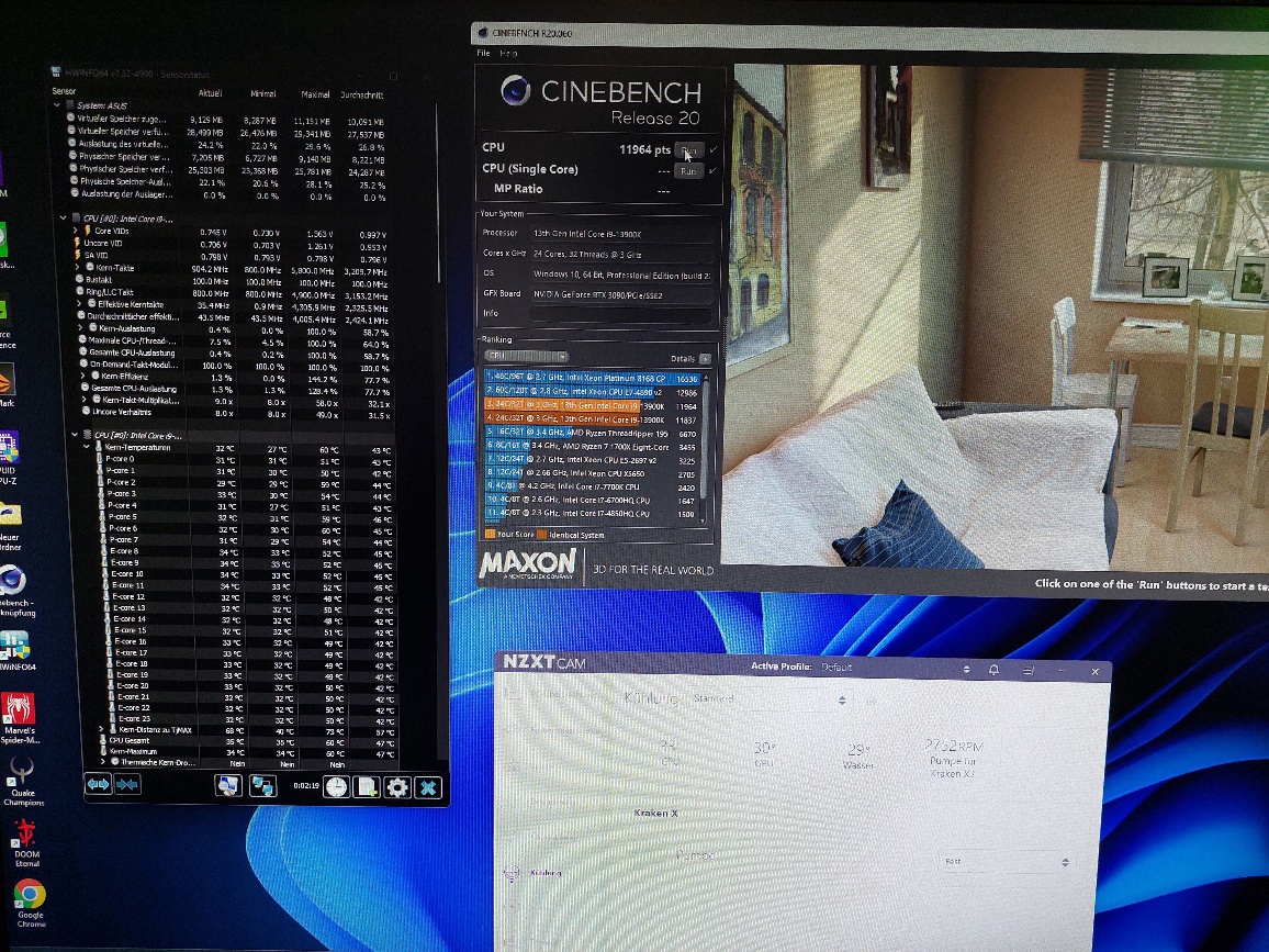

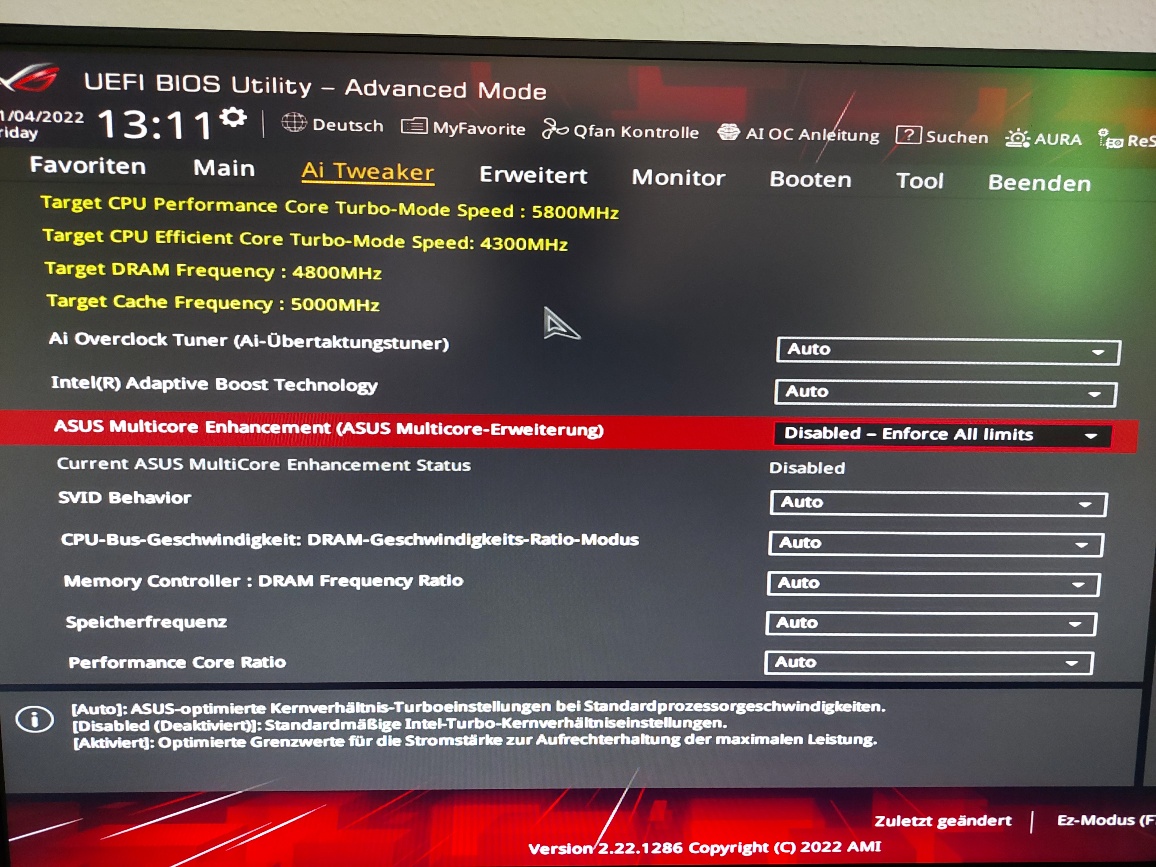

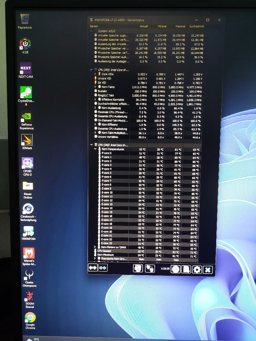

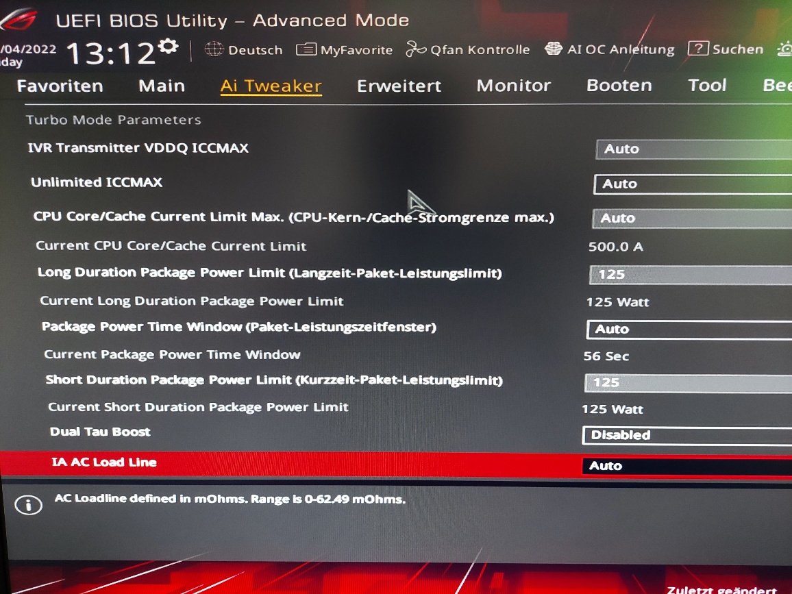

Ich verstehe das auch nicht so ganz, ich komme immer locker über 100 Grad bis er throttled. Wenn ich wie folgt ein Powerlimit auf 125 Watt setze, hat er laut Cinebench R20 ein Viertel Rechenleistung eingebüst, dass ist doch auch nicht im Sinne des Erfinders oder ?
Ich bin gerade echt genervt, ohne XMP war er noch bei gut 80 Grad nach einer Stunde Spiderman remastered und bei 60 Grad nach 10 Durchläufen Cinebench, aber dafür nur 11800 Punkte im Multi statt 15000 wenn alle Limits offen sind. Fühle mich echt veräppelt und hätte mich besser informieren sollen. Es kann doch nicht sein, dass man mit einer 360 AIO die CPU nicht gekühlt bekommt. Wärmeleitpaste passt, hab ich überprüft. 3x140er Lüfter Vorne, plus 3 an der AIO, und einer hinten müsste doch reichen.
Mit XMP bin ich dann schon wieder teilweise bei 10 Grad mehr, beim Spiderman Zocken so um die 90 Grad, ist dann die AIO nicht in Ordnung, oder was mache ich falsch ? Müsste doch zumindest etwas besser sein. Ich kann doch nicht unter 125 Watt gehen oder ?
Möchte ihn gerne beim Dauerzocken so maximal bei 85 Grad haben, ist das schaffbar ?
Wie viel zieht der 13900K bei SpiderMan?
