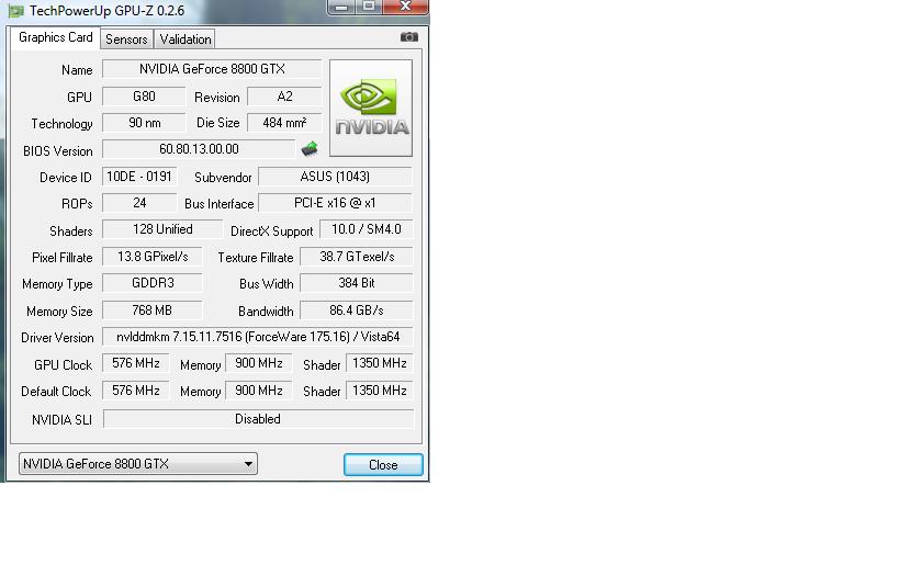

ich hab ein Problem mit meiner Graka!
Wie oben schon beschrieben, hab ich viel zu wenig Punkte im 3DMark und ich weiß nicht woran das liegen könnte?
In Crysis, Cod4 und Grid etc. komme ich auch nicht auf vernünftige Frames wie laut CB-Benches vorgeschrieben sind. An den Temps kann es auch nicht liegen die sind im normalen Bereich, da ich 2 S-Flex davor montiert habe.

schau mal mit GPU-Z ob das ganze auch auf x16 läuft...
ich hab hier mal nen screen gemacht
edit: Im Treiber habe ich @ mom noch garnix eingestellt

Naja wies ausschaut läuft die Graka bei dir nur über eine PCIe-Lane
wie kann ich den auf 16fach umstellen?
was ja eigentlich standart ist, oder?
Jop.
Bei Bus Interface kannst dus sehen:
PCI-E x16 @ x1
edit: boar bin ich lahm 0o
im ersten Slot von oben was ja richtig ist...
