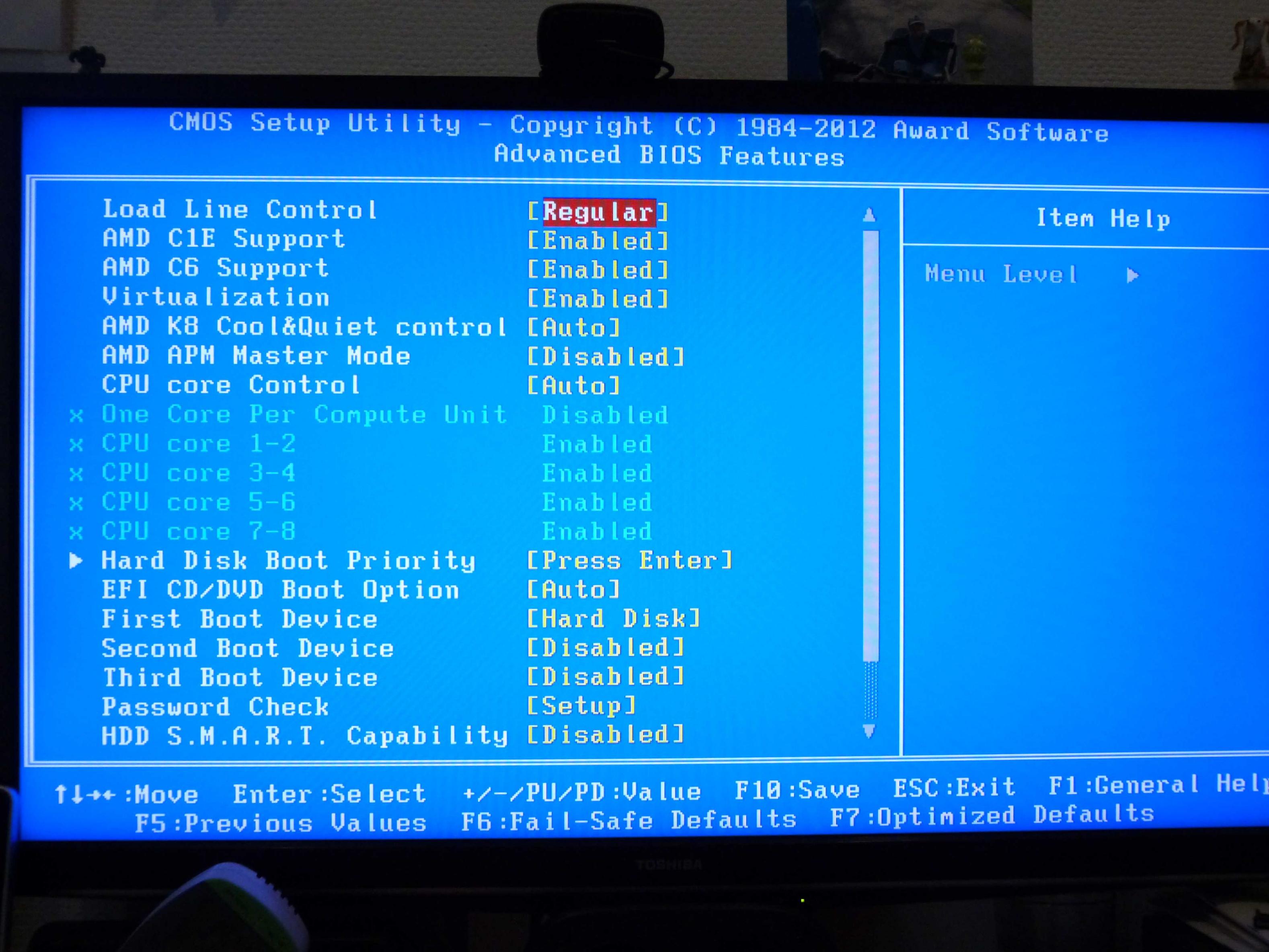

Hast zufälligerweise im Bios Module oder Threads pro Kerne abgeschaltet?!
Bei mir schaut es so aus:
Ansonsten wie schon geschrieben wurde mal alle Kerne deinstallieren.
