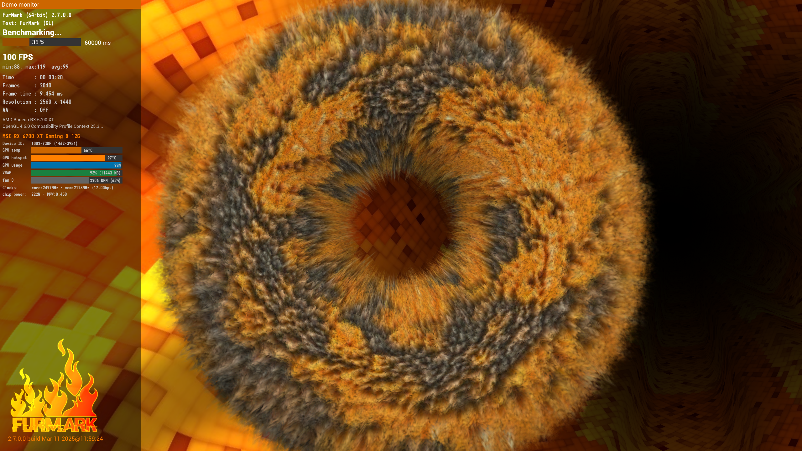

Die Grafikkarte bleibt in FurMark bei 54 Grad
Habe zwar nur die RX 6700 XT aber bei mir sieht das mit Furmark anders aus, welche Version hast du denn installiert?
Habe die Version
30°C Unterschied von GPU zu Hotspot Temperatur, sind ja fast 100°C na ja 3°C fehlen noch.

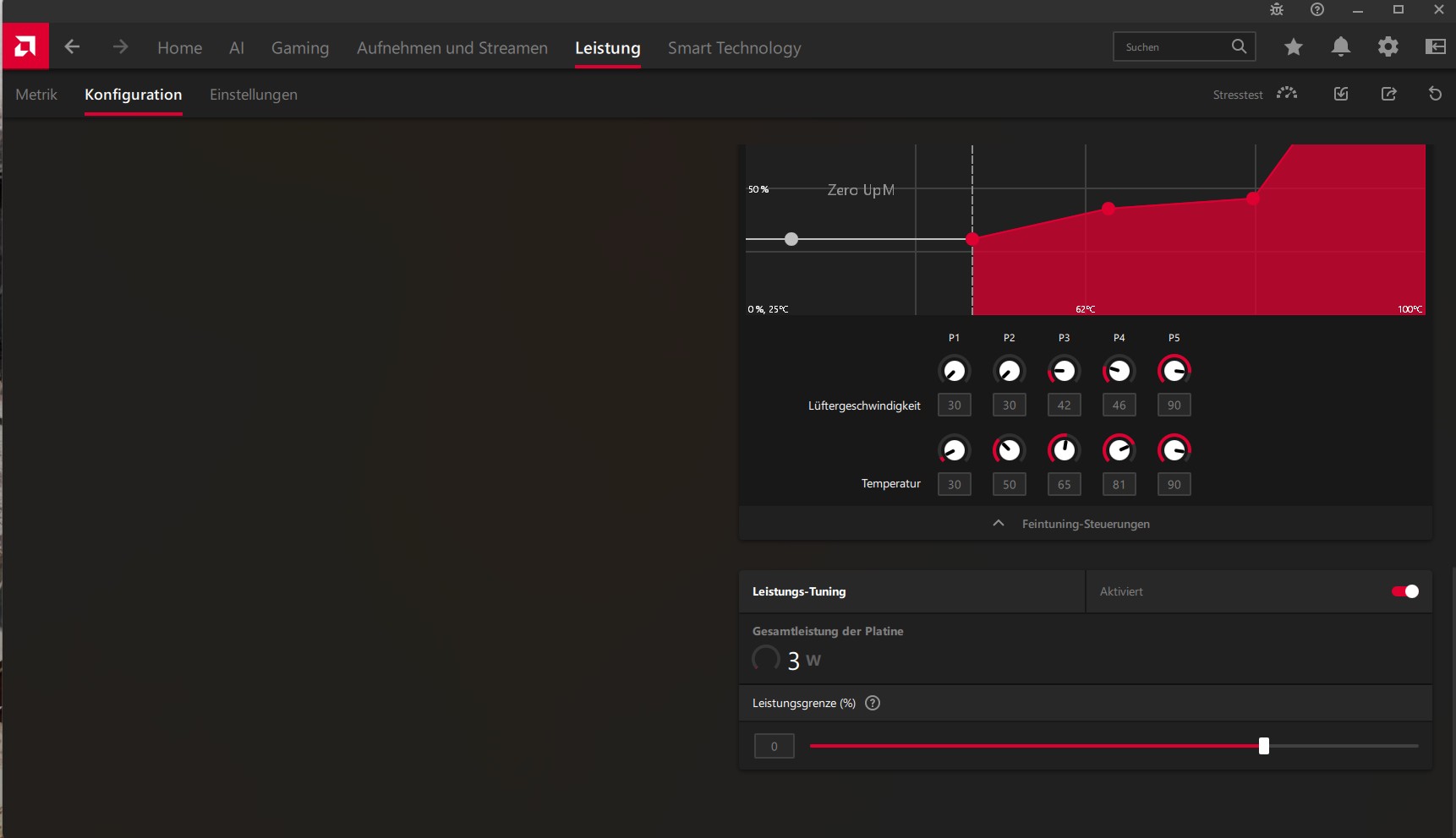

Hab ne Power Color Red Devil 9070XT. Auch hier: Mit Stock Lüfterkurve, die sehr langsam drehen lässt, habe ich auch VRAM Temperaturen von 88 bis 90 Grad und Hotspot Temperaturen um die 85-87 Grad bei 61 Grad GPU Temperatur. Lüfter drehen dabei maximal mit 1200 rpm, was durchaus wenig anmutet.
Ich habe die Lüfterkurve daher leicht angehoben das die Karte bis 1600 rpm dann unter Vollast bringt. Resultat: GPU 57-59 Grad, VRAM 80-82 Grad, Hotspot 80-82 Grad.
Ich denke, dass alle Hersteller ausser XFX diesmal zu optimistisch mit den Lüfterkurven umgegangen sind. Zudem ist bei den Karte natürlich ein gut belüftetes Gehäuse Pflicht. Zudem ist für mich fraglich wie AMD Hotspot und VRAM Temperaturen interpretiert. Da VRAM und Hotspot bei meiner Karte meist fast identisch ausfallen und auch gemeinsam entwickeln, habe ich beinahe den Eindruck, dass Hotspot und VRAM Temp der gleiche Sensor sind.
Ergo: Ich würde nicht den Takt reduzieren oder UV versuchen - einfach leicht die Lüfterkurve anheben. Meine Red Devil ist auch mit 1600 rpm leise.
Der8auer hat mit der Red Devil Ähnliches erlebt - abgesehen davon stimme ich zu, dass die VRAM und Hotspot Temperaturen in einen Reviews ähnlich hoch waren. Da diese aber alle in Spec sind, ist das dennoch unbedenklich.
Einzig bei XFX, die aber generell lautere Karten haben, handhaben die Temperaturen anders. Offenbar war XFX da weniger "optimistisch". Am besten schneidet die Asus TUF ab was VRAM und Hotspot Temps angeht. Die ist dann aber auch im "Standard" "OC" Bios nicht leise.

Nein. Heisst - verlasst Euch nicht auf werksseitige Lüfterkurven bei AMD Karten und macht Eigene die etwas höher drehen. 300 rpm mehr bedeutet bei meiner Red Devil 9070XT 10 Grad weniger Hotspot/VRAM.

Ich wiederhole hier nochmal gerne, dass ich der Auffassung bin, dass die Hersteller, abseits von XFX und Asus und ggf. dem Aorus Brand von Gigabyte hier etwas zu optimistisch mit den Lüfterkurven waren. Manchmal ist etwas mehr dann doch besser - wenn dann die Temps stimmen. Immerhin müssen bis zu 340 Watt Weggeschafft werden.
Bei der Red Devil hat die Anhebung der Lüfterkurze um 300-400 RPM die VRAM und Hotspot Temps um 10 Grad gesenkt bei nur wenig Lautstärkeerhöhung. Der Kühler gibt also her was er hergeben muss - nur ist der Silent Gedanke manchmal eben nicht durchführbar .- wir reden nicht über GDDR 7 und nicht über ne 190 Watt 4070. Daher hier gerne Hand anlegen. Hier muss man AMD für den komfortablen Zugang zur Lüfterkurze ausdrücklich loben.
Werde die angepasste Lüfterkurve für den VRam morgen einmal bei meine Pulse testen und dann berichten.
Bei mir schaut das so aus. Rund 1500-maximal 1600 Rpm - Hotspot wird auf 80 gehalten - VRAM bleibt auf 82C. Der Kühler der Red Devil kann schon was - wenn Airflow und Lüfterkurve stimmen. Ich werde in meinem Lancool III von LianLi ggf. noch Lüfter nachrüsten unten und im Deckel des Gehäuses um noch mehr Airflow zu erzeugen um ggf. die Kurve der Karte wieder was zu verringern.
