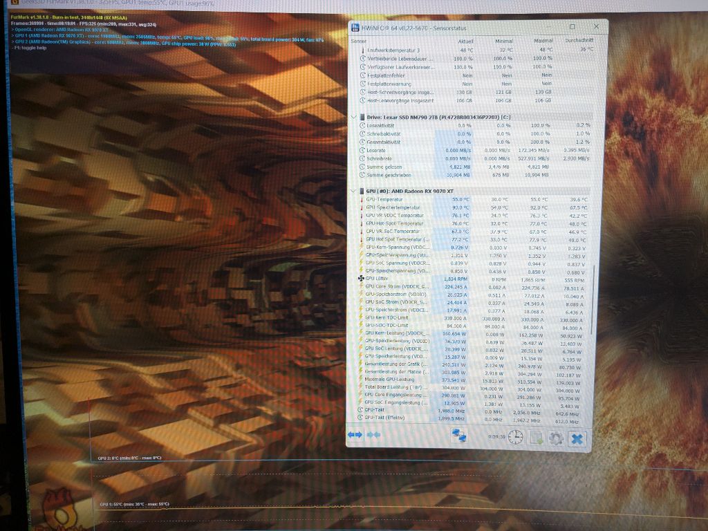

Die Grafikkarte bleibt in FurMark bei 54 Grad, wenn ich mir aber mir HWiNFO die genauen Temperaturen anschaue, sehe ich, dass mein VRAM 90 Grad heiß wird. Was kann ich da machen? Ist das ein Problem?
Edit: Ich sehe gerade das die Auflösung echt schlimm ist, bei Bedarf kann ich nochmal Furmark anwerfen und ein Bild liefern.

Ist technisch gesehen unbedenklich, auch wenn ich da weniger erwartet hätte bei einer Full size GPU.
PS: Windows Snipping Tool nutzen, dann gelingen auch alle Screenshots und sind ganz schnell gemacht
Ist normal für die 9070XT soweit ich das bei Reviews mitgekriegt habe. Hier zwei Beispiele:
Lies dir dafür den Test hier auf Computerbase dazu durch. Dachte da würde auch erwähnt, dass der VRAM so um die 90° warm wird. Das ist noch im akzeptablen Bereich. Die Module sitzen bei den neuen Modellen einfach etwas nah am Grafikchip und können die Wärme nicht so gut ableiten, dadurch werden die etwas wärmer.
Reaktionen: Korben2206
Delta zwischen Chip- und Hotspot sowie RAM-Temperatur ist bei der 9070 (XT) wohl grundsätzlich recht hoch.
Reaktionen: RaptorTP
Reaktionen: Winston90, AlanK, Sturmflut92 und 2 andere
90° scheinen wohl normal zu sein, wenn man sich die ganzen Tests durchliest. Immerhin kühler als bei der 5090. XD
Wie sind denn die Temperaturen wenn du zockst?

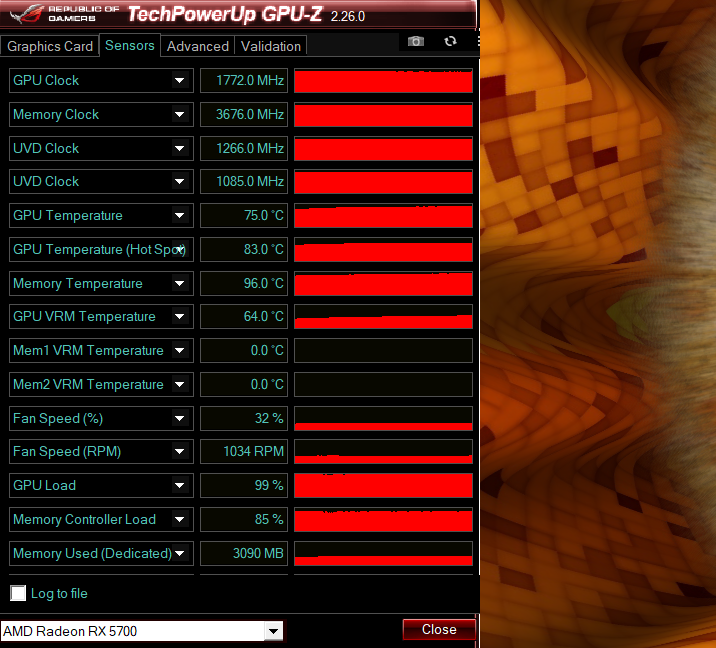

Ordentlich hohe VRAM temps. Hat meine auch.
5 Minuten Furmark, ordentlich UV.
Wie andre schon anmerkten, die 90° sind eigentlich kein Problem. Wobei ich sagen muss, dass ich im Sommer die Lüfterkurve anpassen muss bei über 30°. Sonst renne ich nach 20 Minuten zocken in die 100°
ah je, ich habe meine etwas im Takt gesenkt, und auf 0,985v.

@Teeschlürfer
Aber btw. , hast du deien Speicher weit übertaktet?
1750mhz sind eigentlich standard bei der 5700er non XT, 3600mhz? oder wird das jetzt wegen Double Data Rate in neueren Treibern so ausgegeben?
Hast du die Ref. oder ein Custom Model?
Allerdings sehe ich gerade, mit 1k Lüfter RPM ist das auch kein Wunder, Probiere Mal 2k.
mfg.
