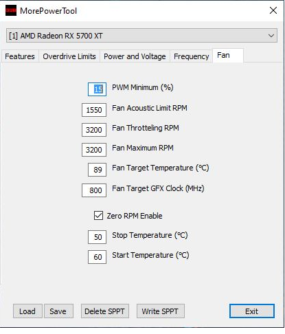

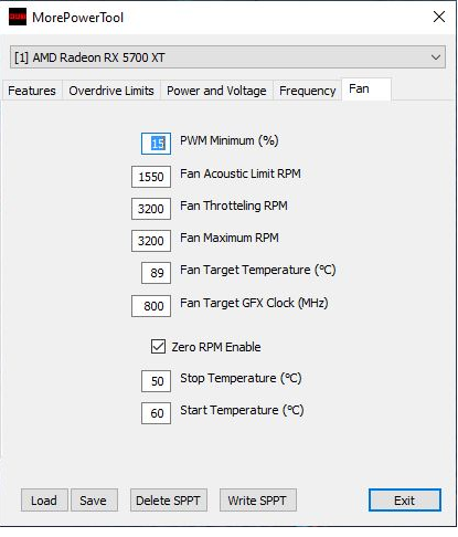

Das ist seit Ewigkeiten bei AMD einfach höher angesetzt. siehe Beispiel aus den Zeiten als man noch auf ein AMD Bios zugreifen konnte.(Fan Target Temperature) Quelle
Bei NV heisst das Thermal GPU Limit oder auf deutsch Grenzwert.
normalerweise ist der auf 84C° aber ich war zu faul das wieder umzustellen, zumal ich mit dem Ghettomod da überhaupt nicht hinkomme.

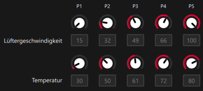

Das ist die Standard Lüfterkurve von einer xfx 9070 (ohne XT). Die sollte aber identisch zur xt sein, da auch die Vram Temps gleich sind. Ab 80 Grad gehts ab, daher sind die auch so vergleichsweise laut. Und so gesehen sind höhere Temperaturen ein Problem wenn sie zu lauteren Lüftern führen.
