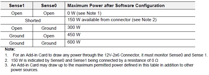

Drewkev schrieb:
Der Vergleich hinkt, ein 12VHPWR hat von Grund auf viel höhere Anforderungen an das Netzteil.
Die Sense Pins geben doch vor, wieviel der Stecker leisten kann.
Das kann so beschaltet sein, dass zb die Grafikkarte über diesen Stecker nur 400W statt 600W ziehen darf und dann kann der Stecker genauso an einem kleineren Netzteil verbaut sein.
Deine Aussage zeugt eher davon, dass du dich damit nicht wirklich beschäftigt hast?
Übrigens heißt der 12V 2X6 und nicht 12VHPWR
Ja, aber viel mehr auch nicht, das haben Roman und Buildzoid ganz gut erklärt. Da steckt keine wirkliche Logik dahinter, was man vermuten würde.
Reaktionen: Baal Netbeck
