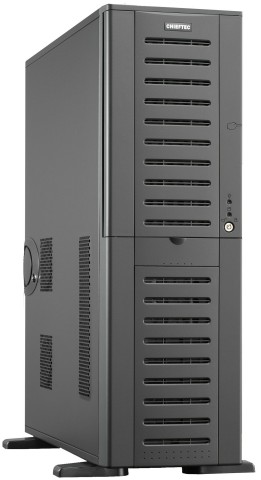

Naja ein Gehäuse mit 80mm würde ich mir nicht umbedingt mehr zulegen. Da du auch nicht so auf Modding stehst wie ich sehe, rate ich dir zu dem hier Klick!
Ein 120mm Lüfter ist schon drin zur Entlüftung und ein 80mm Zur Belüftung vorne. Somit fallen dir Kosten für Lüfter weg :)

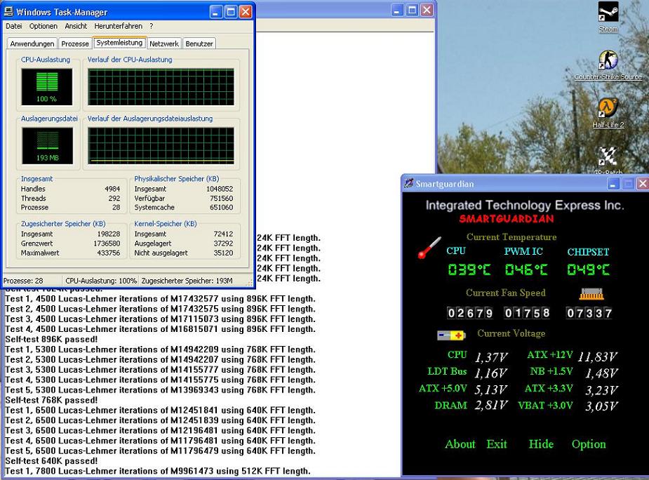

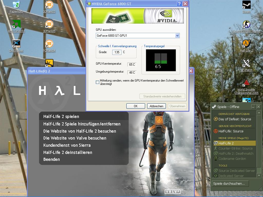

Hier mal 3 Bilder:
-CPU Temperatur (während Prime)
-GPU Temperatur (nach 1,5 h Half-Life 2)
-Mein Gehäuse (die 2 Lüfter an der Seite bringen ordentlich Frischluft ins Gehäuse, wobei der Untere genau auf die 2 Grafikkarten bläst)

Dieser Screenshot erfolgte gleich nach dem Beenden von HL². Ich habe das Treiberfenster vor dem Spielen aufgemacht um gleich nach dem Beenden die Temperatur festzuhalten.

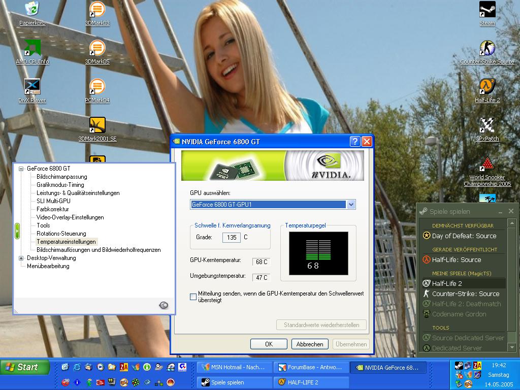

Hier mal ein Screenshot während Last, sind auch nur 3° mehr.

wieso hast du 135° schwellenwert? ich hab 120°. hast du das verändert?
Habe daran nichts geändert, weiss auch nicht warum es bei dir 120° sind. Vielleicht ist es vom Treiber abhängig.
Bei mir sinds auch 120°
