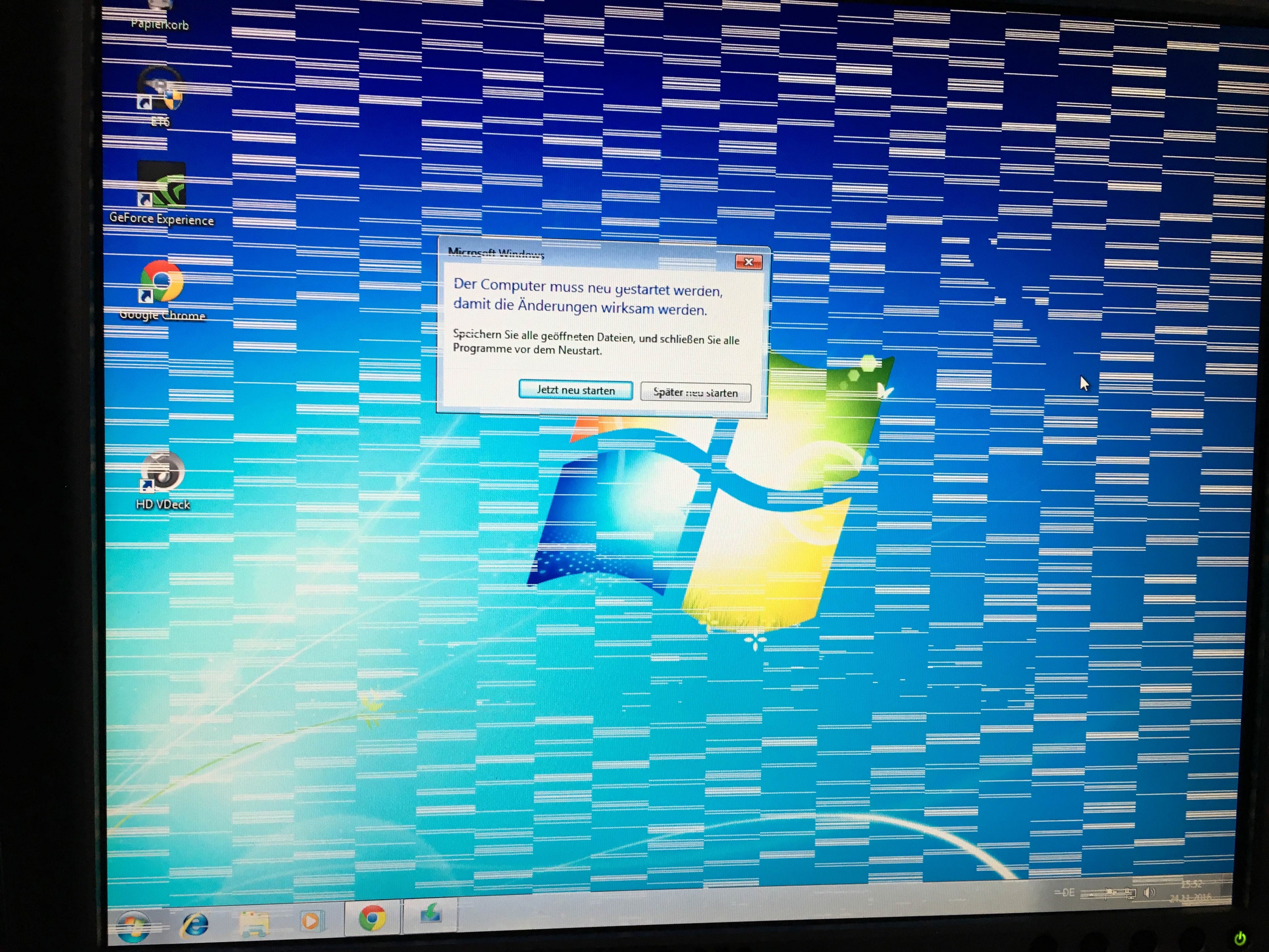

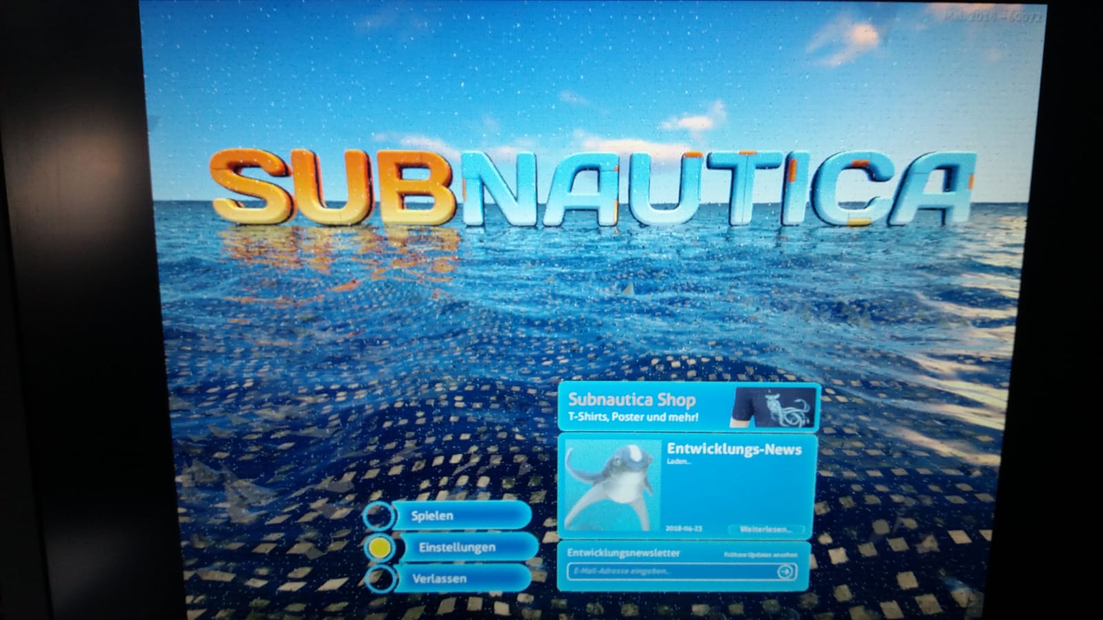

Und zwar hat ein Kumpel das Problem das wenn er Spielt das die Spiele mit Artefakten (siehe Anhang).
Das Problem ist Plötzlich aufgetaucht der Laptop ist ein acer aspire e5-772g.
Ich habe denn verdacht das dies ein Vram defekt ist aber hat jemand eine Idee ob es vielleicht doch was anderes ist und wie man diesen Fehler beheben kann.
In Furmark tritt dieser fehler auch auf und Memtest und CrystalDiskInfo haben auch keine Probleme feststellen können.

vram defekt...
da is nix mit fehler beheben
Das ist das typische Anzeichen für bereits beschädigten V-RAM, ja.

Kenn das Hintergrundbild Proggie Spiel nicht, aber wenn das dieses quadratische Muster an Pixelfehlern ist, ( oder gehören die zum Spiel da ?!) dann sieht das sehr schlecht aus = defekt, wird nur schlimmer, mehr, bunter, bis zum totalausfall ; Klassiker Backofen/tiefkühler..aber, das wird dann wohl bald vorbei sein.

Wenn es musterhafte Artefakte sind – im Sinne eines über den gesamten Darstellungsbereich erstreckenden musterhaften, sich wiederholenden Schemas (→ einem strukturellen Muster folgend) – dann ist der VRam der Grafikkarte instabil, beschädigt oder bereits kurz vor dem Sterben.
Fakt ist, daß Informationen (Textur-Informationen) in solchen Fällen zwar in den VRam geschrieben werden, da aber die Speicherzellen instabil sind und die Information aufgrund physikalisch defekter Speicherblöcke nicht fehlerfrei gehalten werden können, führt das nach dem Auslesen (zur Darstellung auf dem Bildschirm) zu einer korrupten Wiedergabe der Information des (bis dato im VRam gespeicherten) Bildschirm-Inhaltes.

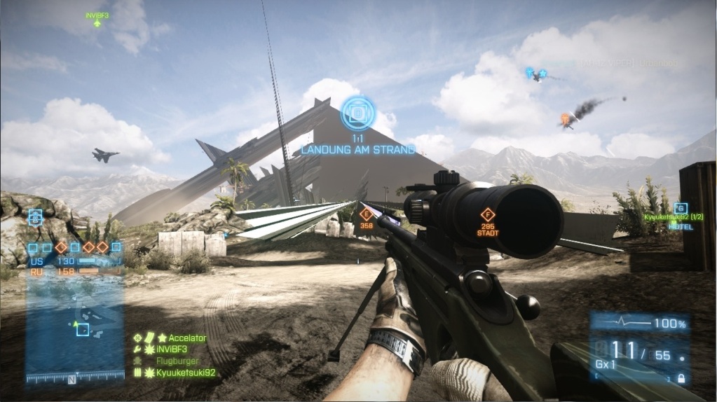

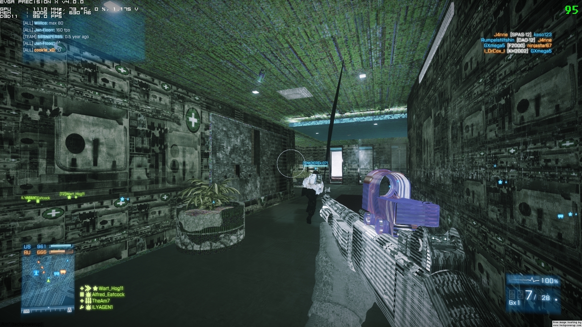

Erkennbar daran, daß sich lediglich die Texturen als solche verändern. Farbinformationen sind falsch wiedergegeben und Geometrie kann unter Umständen nicht etwaigen Drahtgitter-Modellen von virtuellen geometrischen Körpern folgen.
Beispiel I:
Beispiel II:
Wie man sieht, ist der Bildschirminhalt als Solches vollkommen intakt, es spielen nur die Texturen verrückt oder sind farblich verfälscht.

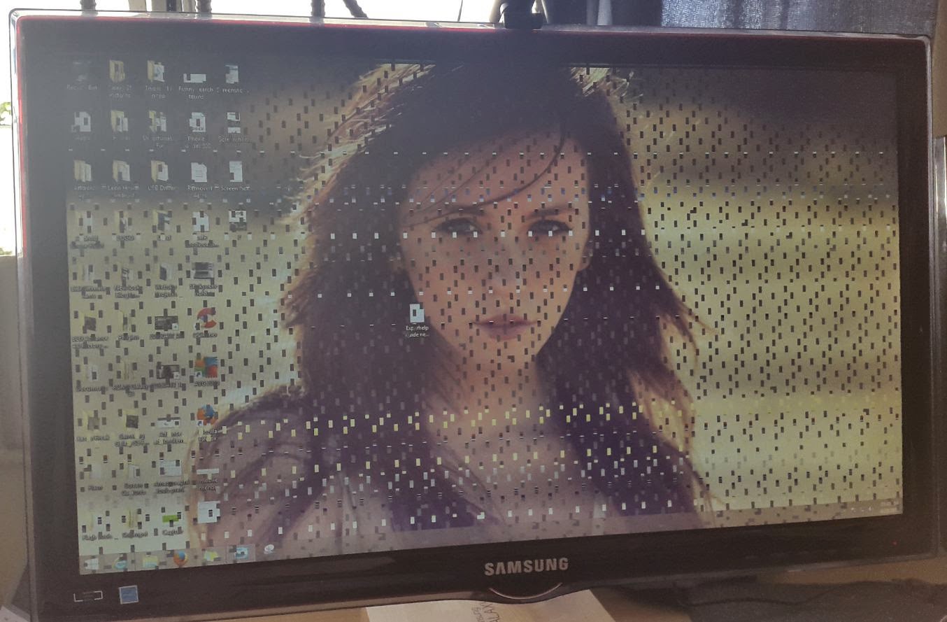

Erkennbar daran, daß der gesamte Bildschirminhalt in einem wiederkehrendem Muster (und einer Struktur folgend) als korrumpiert zeigt, obwohl es keine Farbverfälschungen oder anderweitigen Fehler in Texturen selbst zeigen.
Beispiel I:
Beispiel II:
Und wie man hier sieht, ist der Bildschirminhalt als Solches korrumpiert (durch defekten VRam), es bestehen trotzdem keine widernatürlichen Farbinformationsverfälschungen.
Wichtiges Indiz:
  1. Der Cursor (aus was er auch immer bestehen mag; spiel keine Rolle), wandert entweder korrumpiert mit, oder ist das einzige Detail, was nicht korrupt dargestellt wird, wenn man an Stellen von Bildschirminhalten geht, die korrumpiert sind.
    Das liegt daran, daß der Grafikkarten-Speicher in Falle dessen durch den Refresh des partiellen Ausschnittes durchaus auch Bereiche erwischt, die (noch) nicht defekt oder instabil sind.
  2. Nicht durch Hardcopy des Bildschirminhaltes aufnehm- und festhaltbar.
  3. Ein Bildschirmphoto eines solchen Inhaltes ist absolut fehlerfrei.

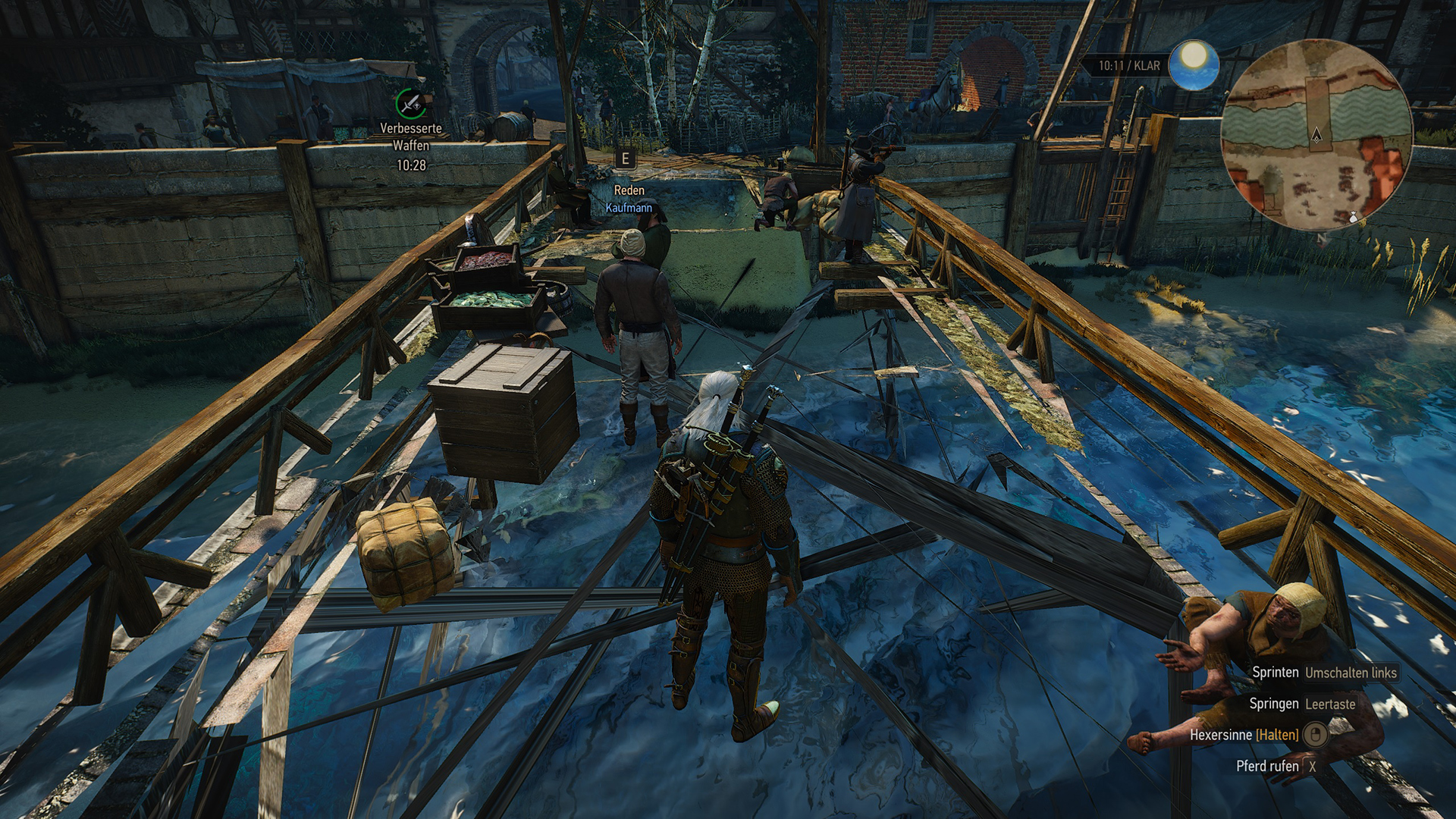

Einwandfrei erkennbar daran, daß der VRam zwar als Solches und an und für sich vollkommen intakt ist und damit ein fehlerfreien Bildschirminhalt wiedergeben kann, es aber trotzdem zu teils extremen Farbverfälschungen kommt – nicht jedoch zu Texturverfälschungen oder korrupter Texture-Geometrie.
Beispiel:
Zweifelsfreie Ursache: → viel zu starkes Overclocking der Grafikkarte (und damit des VRams).
Folge: → VRam der Grafikkarte stirbt unausweichlich binnen kürzester Zeit.
Daher: → OC umgehend zurücknehmen, denn noch ist kein Schaden an den Speicherbausteinen des VRam entstanden.
