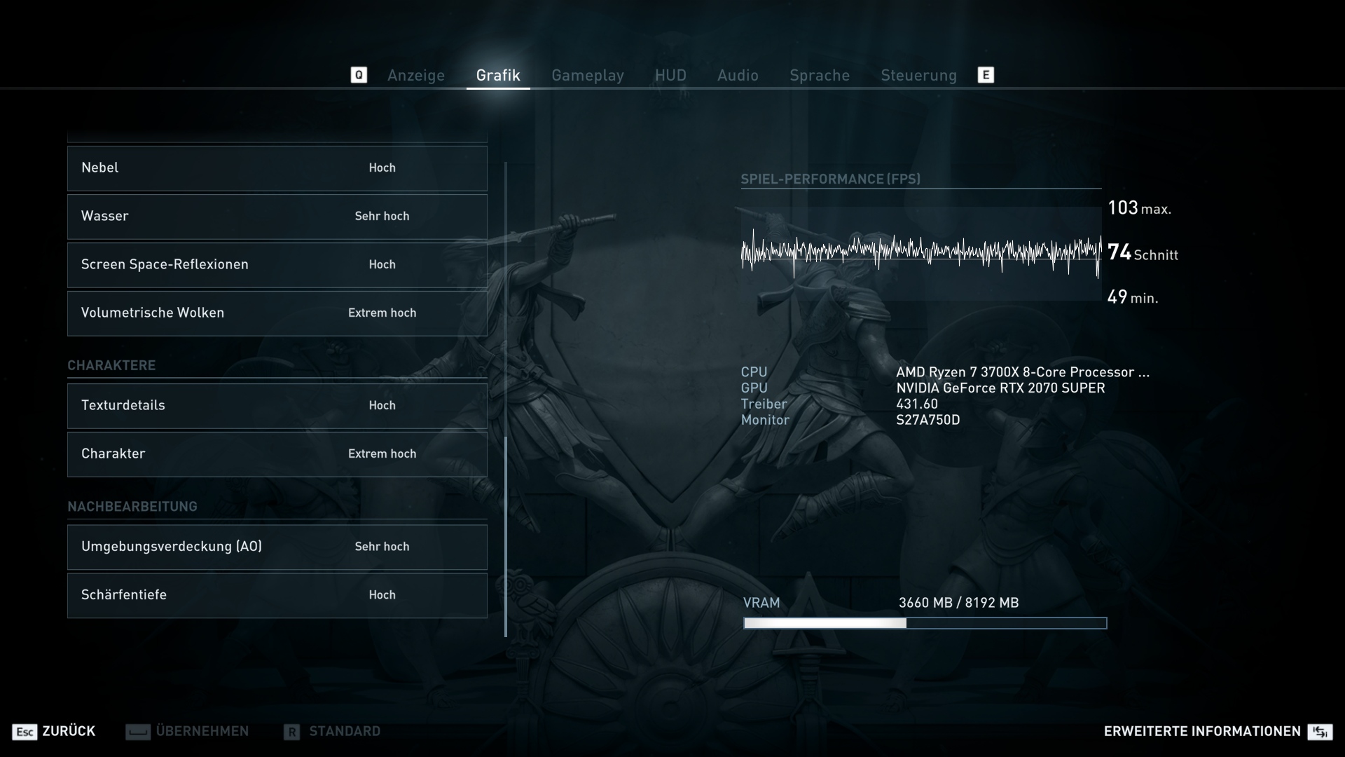

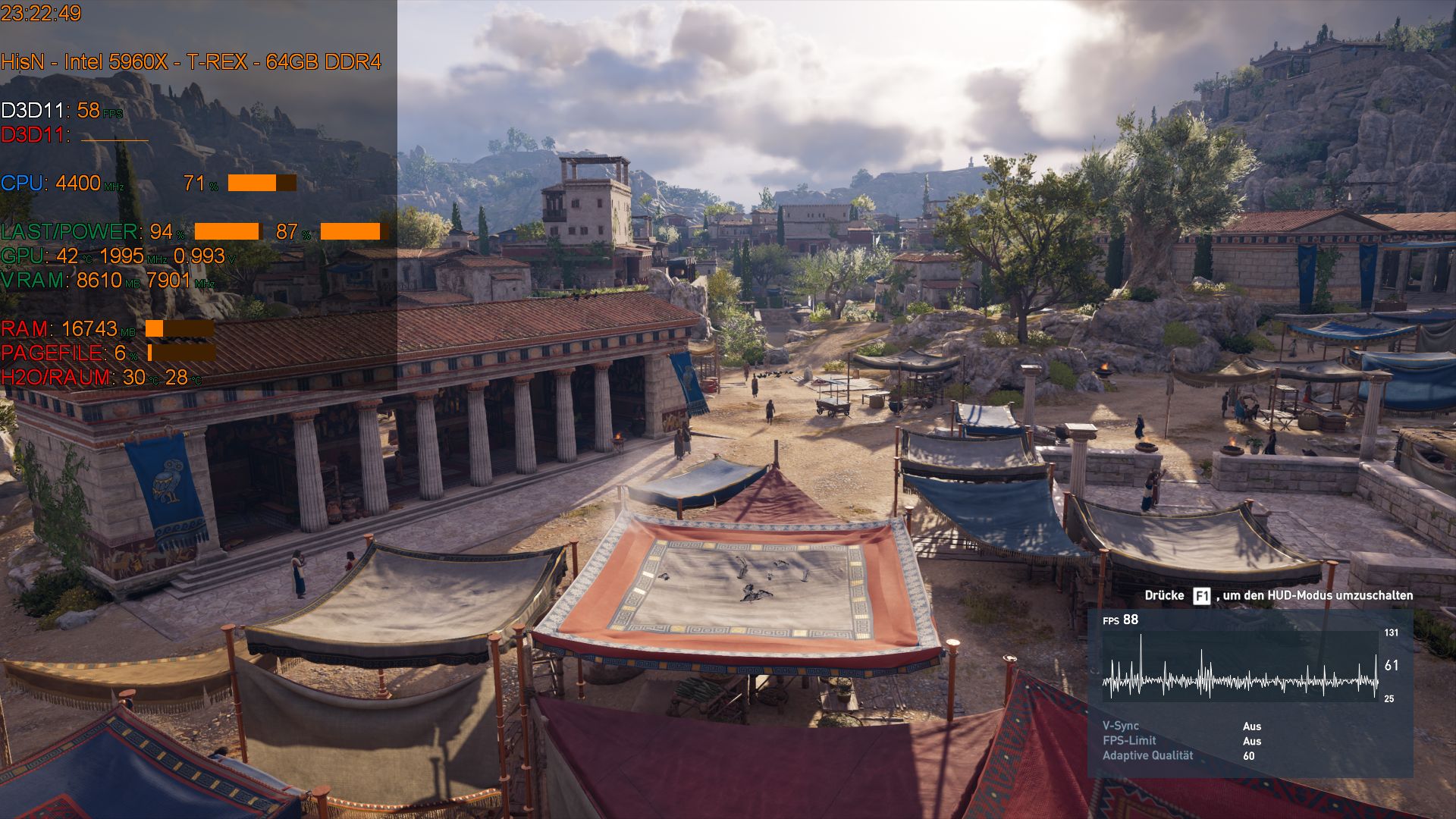

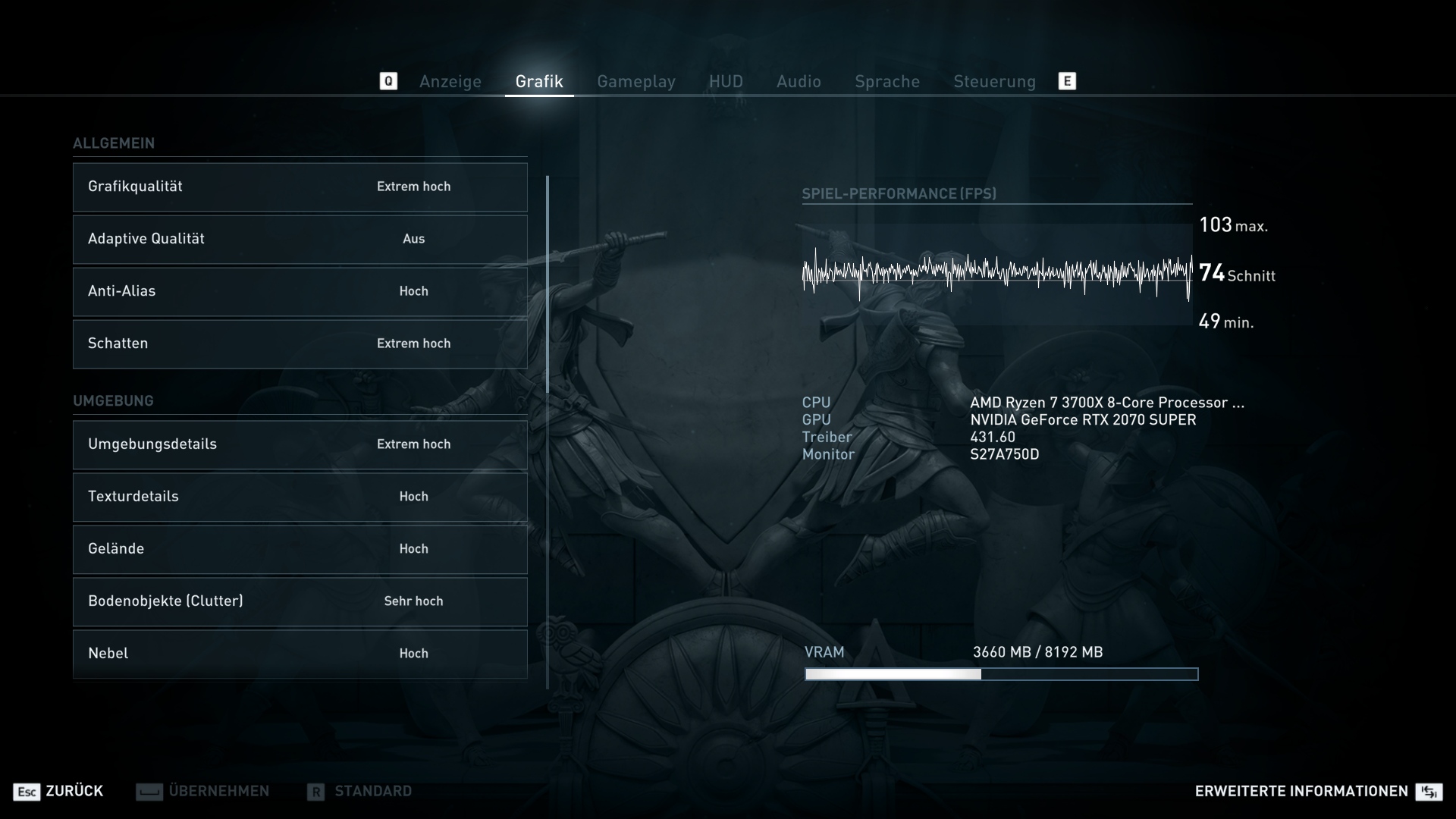

Verstehe zwar was du sagen möchtest, aber ich kann ja auch nur das wiedergeben, was mir angezeigt wird (siehe Screenshots).

Natürlich kenne ich die Möglichkeiten an den Reglern zu spielen, ich kenne es aus der Vergangenheit nur so, dass eine neue Grafikkarte sich trotz hoch gestellten Reglern oft gelangweilt hat. Scheint heutzutage aber wohl nicht mehr der Fall zu sein, und das verunsicherte mich ob irgendwas sie ausbremst. Ich komme von einer 970 und dachte die 2070 super wird nun eben in FHD kurz vor dem Einschlafen sein, egal wie die Einstellungen sind.
Wenn der neue Monitor da ist werde ich dann mal an den Reglern "drehen" (müssen). ;)
