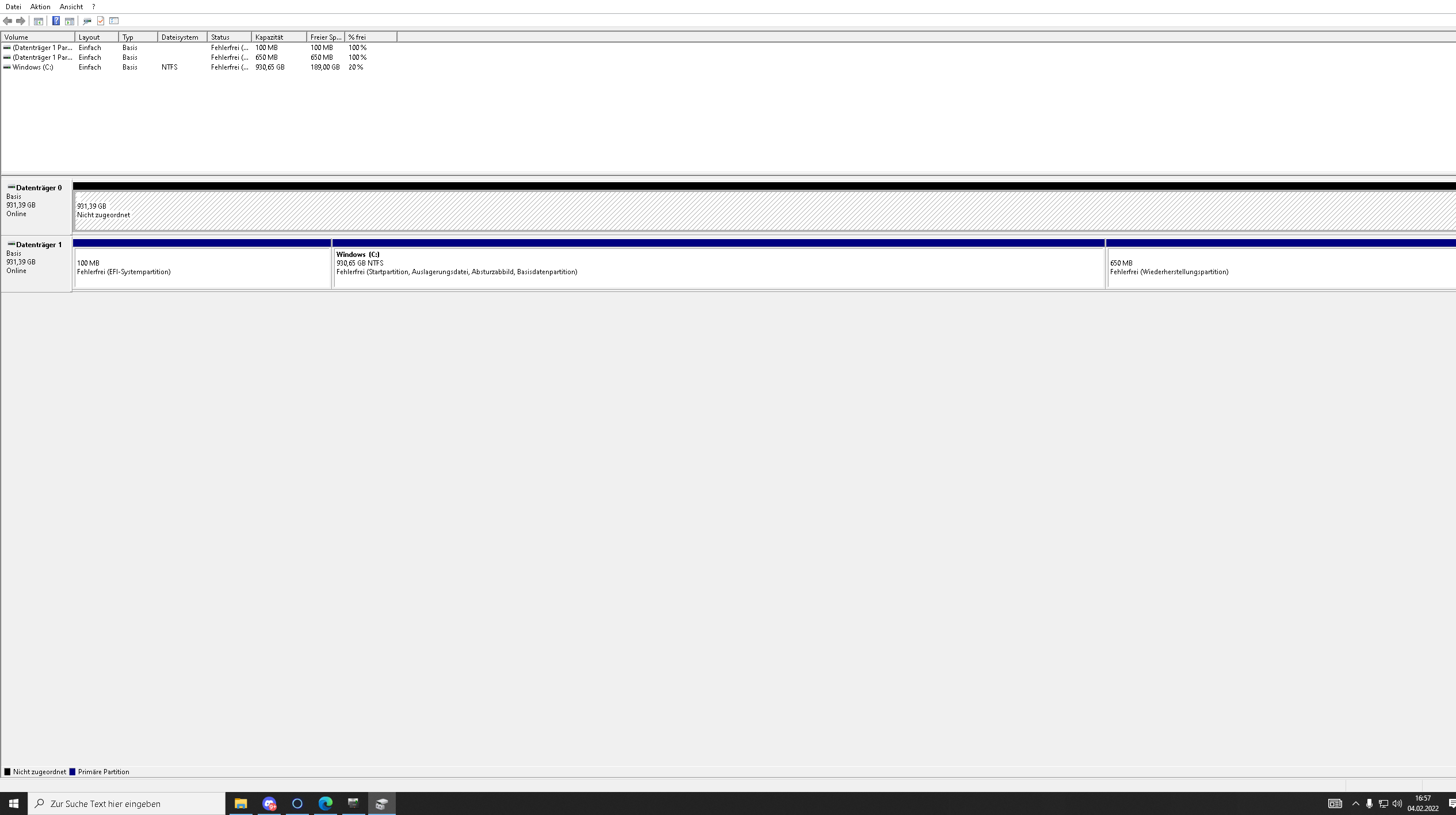

Moin Leute ich habe gestern noch bis 2:30 dran gesessen und habe es zum verrecken nicht hinbekommenn naja aufgeben ist keine option, wenn ich in die datenträgerverwaltung gehe den datenträger formatieren möchte sagt er mir das noch anwendungen auf ihm laufen die windows beschädigen könnten, im systemspeicher kann ich ihn auch mit Administrator rechten nicht aus dem Pool entfernen gibts da was für Powershell ? oder hat wer ne idee woran es liegen könnte ?

@IchbinbeiCB ja so blöd wie ich war ja die sache ist nur wenn ich auf die einstellungen mit administrator rechten gehe steht nirgends auch wenn ich die reiter ausklappe Entfernen oder Löschen
Ich kann den Pool lediglich umbennen....
So wie es auf dem Link erklärt ist kann er den Pool entfernen, bei mir wird diese funktion nicht angezeigt.

@IchbinbeiCB wow da hab ich ja glück, ich verstehe halt nur nicht er lässt mich den datenträger auch nicht formatieren das virtuelle laufwerk kann ich auch nicht rausnehmen, ich möchte ja nur die 980 aus dem pool raus haben aber er führt irgendwelche windows prozesse aus die mich nicht dran lassen gibts da ne möglichkeit zu sehen was über die platte läuft ?
SOOOOO ich konnte das Virtuelle laufwerk löschen und den Datenträger auch, endlich .
Wie gehe ich jetzt am geschicktesten vor damit ich die 980pro auch ordnungsgemäß verwenden kann.

Ich bin mit einem Microsoft konto angemeldet ja, ich konnte endlich in magician rein nachdem ich den pool gelöscht habe, konnte jetzt die firmware der 980 Pro aktualisieren. Jetzt muss meine 970 Evo Plus auch geupdatet werden wo windows drauf ist kann ich das ohne probleme einfach machen oder habe ich da was zu beachten? nicht das windows danach nichtmehr läuft.

@Spielo Immerman Also wenn ich des jetzt richtig mitbekommen habe soweit dann hast stand aktuell die 980 pro ausm Speicherpool raus bekommen und es ist nur noch die 970 verblieben richtig ?
Sprich die 980 pro ist auch aus der Datenträgerverwaltung raus ?
Du hast den pool gelöscht ? aber mit vorheriger Sicherung der Daten von der 970 ?

@IchbinbeiCB yes habe jetzt keinen pool mehr offen, den pool entfernt. ich pack dirn screen mit rein.
