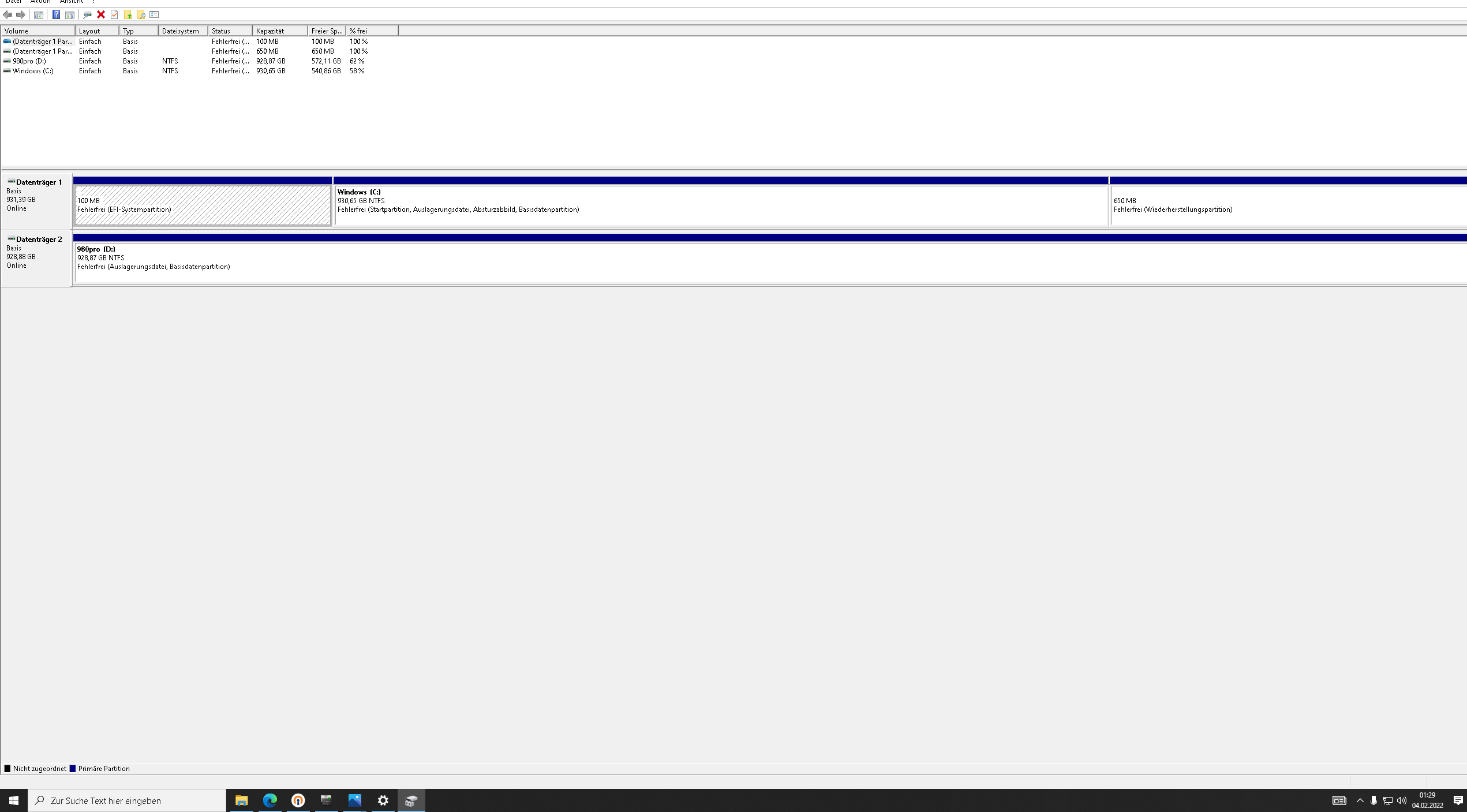

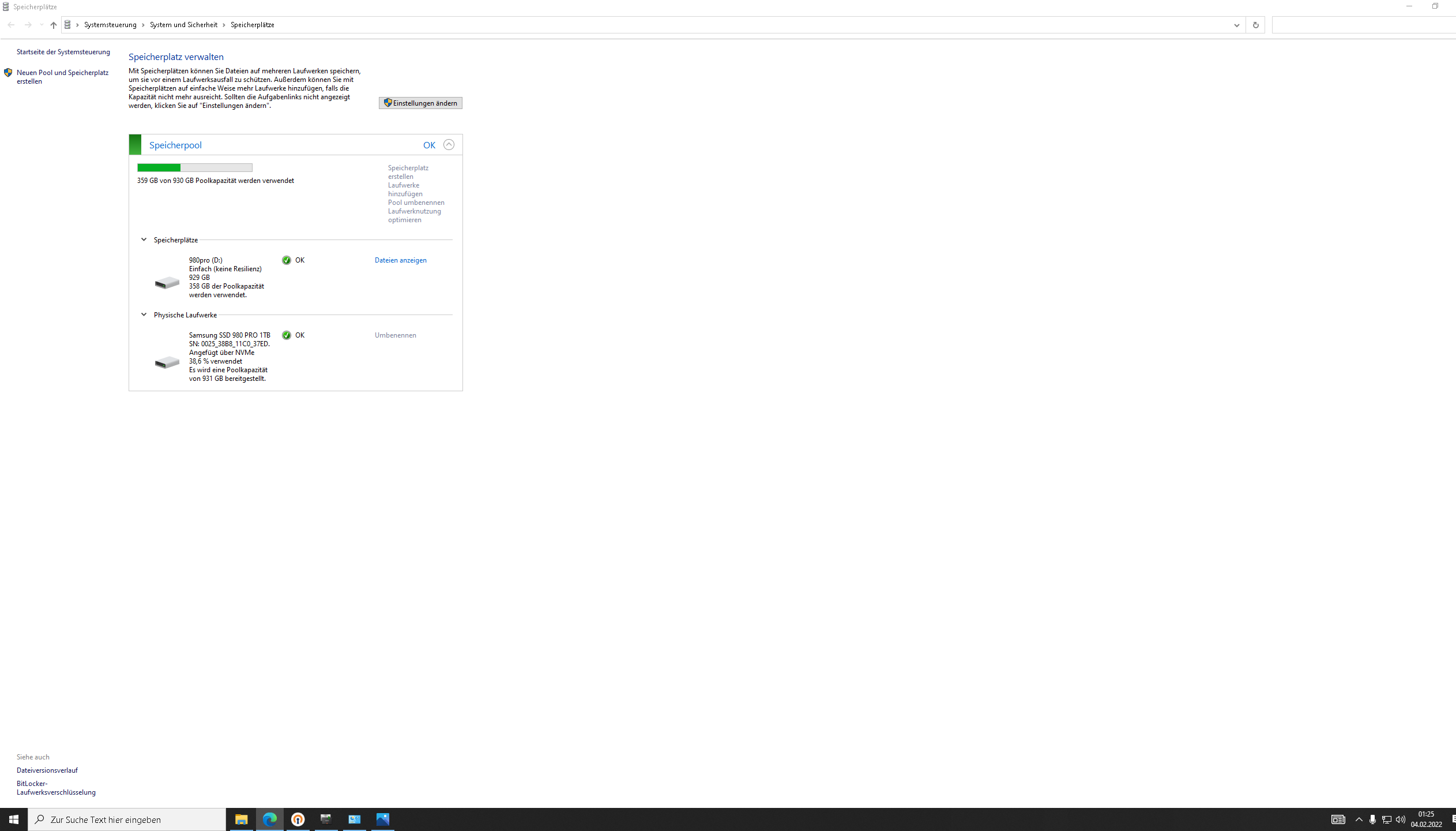

Die haben des bei Alternate tatsächlich so eingerichtet das Daten auf beide Platten geschrieben werden wie man schön in der Datenträgerverwaltung sehen kann, sind bei der 980 Pro noch 62 % frei Also wenn du da selbst noch nix weiter dran verändert hast, kam das so von Alternate.
Ich würde dann eher so vorgehen, ne Sicherung erstellen, den Speicherpool auflösen und dann die Sicherung auf die 980 Pro wieder draufspielen.
