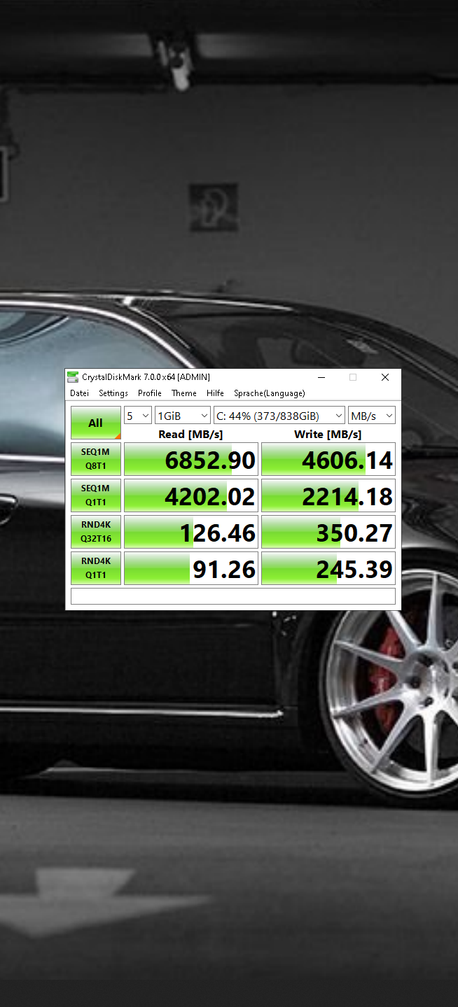

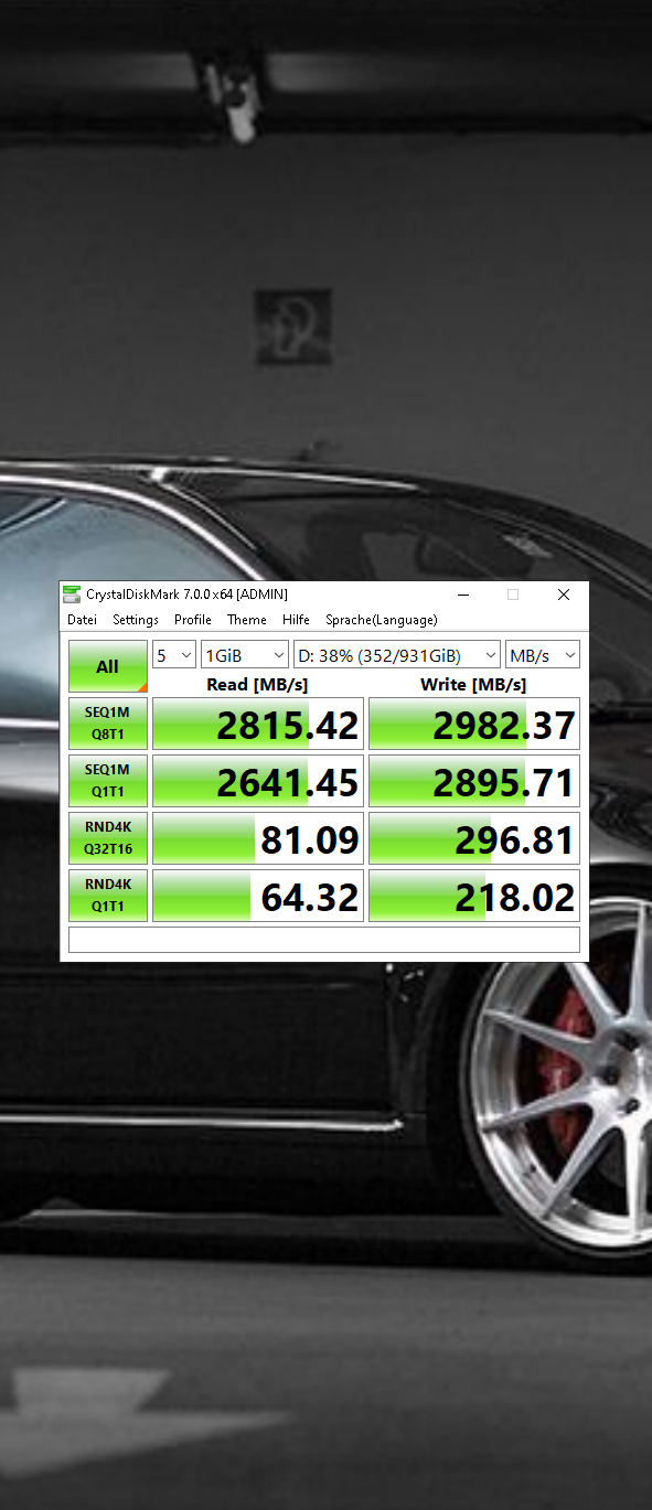

erstes bild datenträger D 970 evo plus
zweites bild datenträger C 980 pro
Reaktionen: IchbinbeiCB
sehr gut. Die 980 läuft auf jeden Fall mit PCIE 4.0, sonst wäre bei 3500 MB/s Schluss.

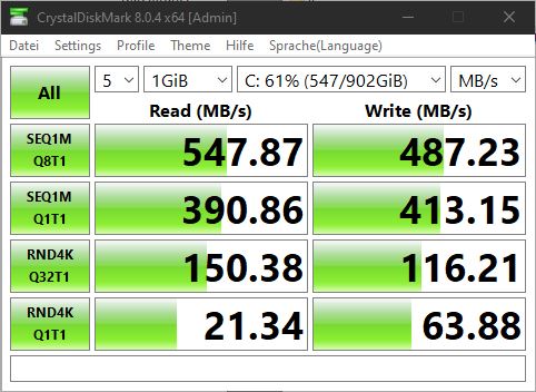

@Spielo Immerman
Gegen die Werte :daumen: wirken die von Sata SSDs (C, D sind die beiden 860er Evos / disk2 ist meine alte HDD / die letzten beiden sind noch zwei externe ) wie aus Kinderschuhen :)
Hier mal von C

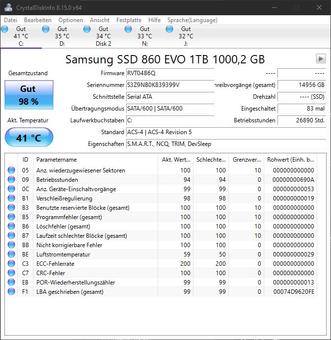

aber eine Frage habe ich jetzt noch bzgl. der nvme's, werden die echt soviel wärmer ?
