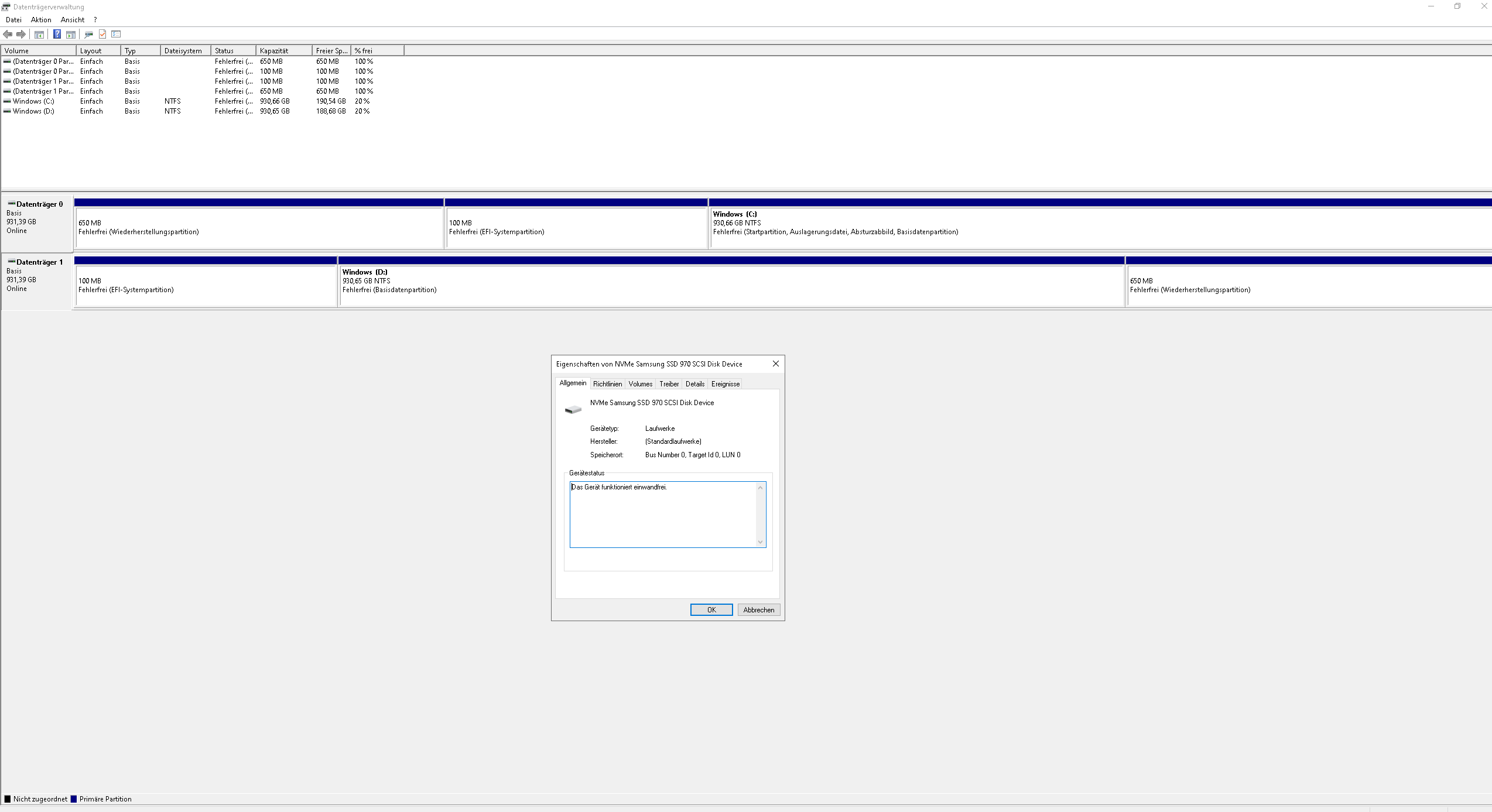

Dann schau mal, ob du in der Datenträgerverwaltung alle Partitionen der 970 löschen kannst!
aber nicht die falsche SSD löschen! -)

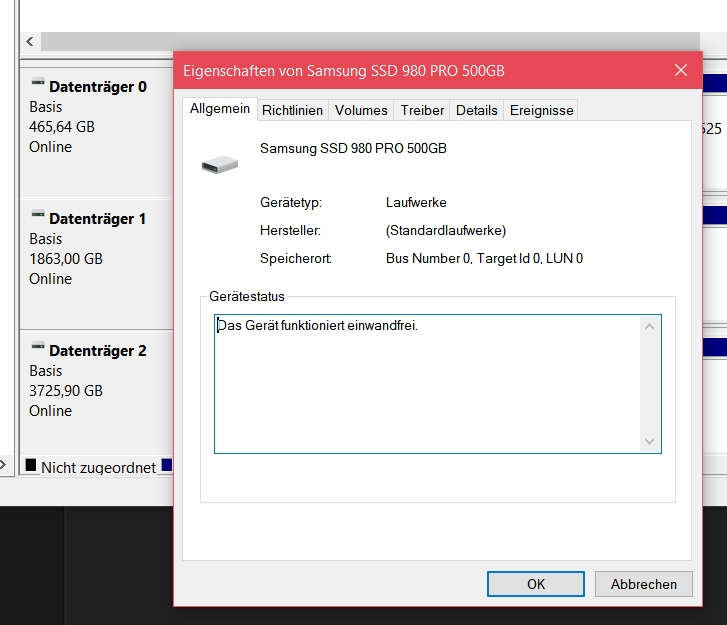

Mit der Maus Rechtsklick auf Datenträger 0, dann "Eigenschaften" da steht dann ob Datenträger 0 die 980 oder 970 ist! Bei mir ist es die 980, das kann aber bei dir anders sein!

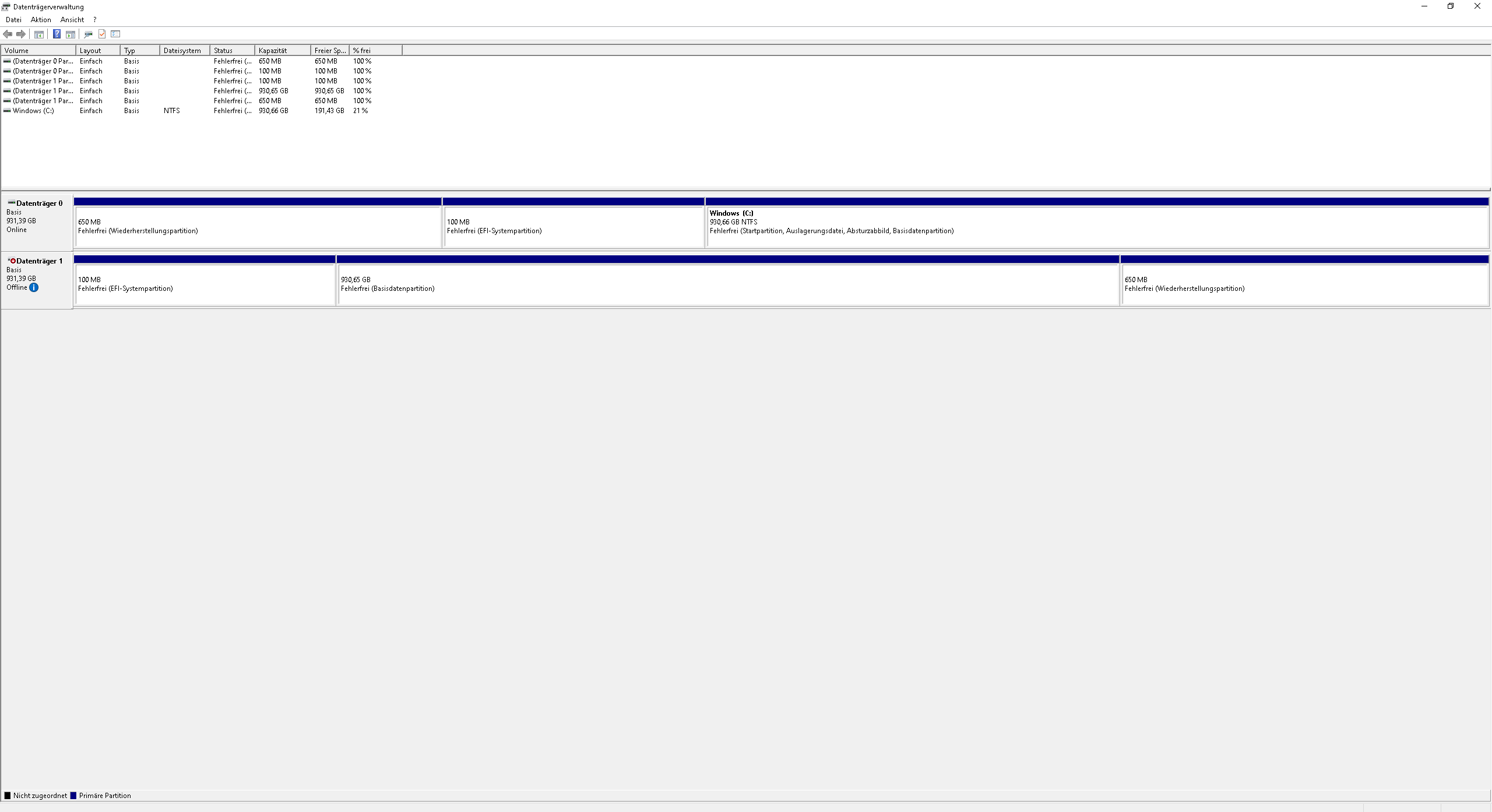

kann ich leider nicht was ist wenn ich sie wieder aktiviere ?
Sobald ich rechtklicke kann ich nichts auswählen. Datenträger 0 ist bei mir auch 980 pro
Ich glaub offline sieht du sie garnicht im Windows Explorer , darüber kann man ja in der Regel auch die Platte/das Laufwerk auswählen wo man formatieren möchte. Von daher ja wieder aktiveren.

jetzt ist bei mir in der datenträgerverwaltung die 970 evo deaktiviert
Die ist vermutlich wegen eines Signaturkonflikts deaktiviert. Wenn du sie aktivierst, bekommt sie eine neue GUID und funktioniert wieder.
Löschen würde ich sie besser über Diskpart. In der DV kannst du nicht alle Partitionen löschen.

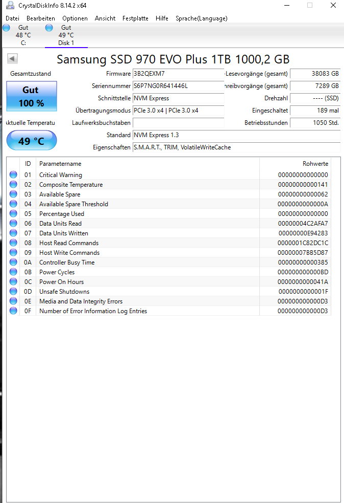

Wenn ich CDI richtig deute, dann wäre das Datenträger 1. Demnach in Diskpart folgendes eingeben:

eingeben um dich zu vergewissern, dass du wirklich auf der richtigen SSD befindest.

Habe sie jetzt wieder aktiviert Datenträger 1 ist die 970 und jetzt auch gelistet bei geräte und laufwerke als datenträger D:
Reaktionen: Backfisch
Nun, die Recovery Partition ist jetzt plötzlich vorne. Eventuell hat die jetzt keine Funktion mehr, es sei denn die Klon-Software hat die Einträge im BCD richtig gestellt.
Ich weiß nur absolut nicht, warum eine Software sowas macht.
Ich wollte es ja nicht wieder wiederholen, aber du hättest einfach Macrium Reflect Free verwenden sollen :rolleyes:
Wenn es dich nicht stört, lass es so.
