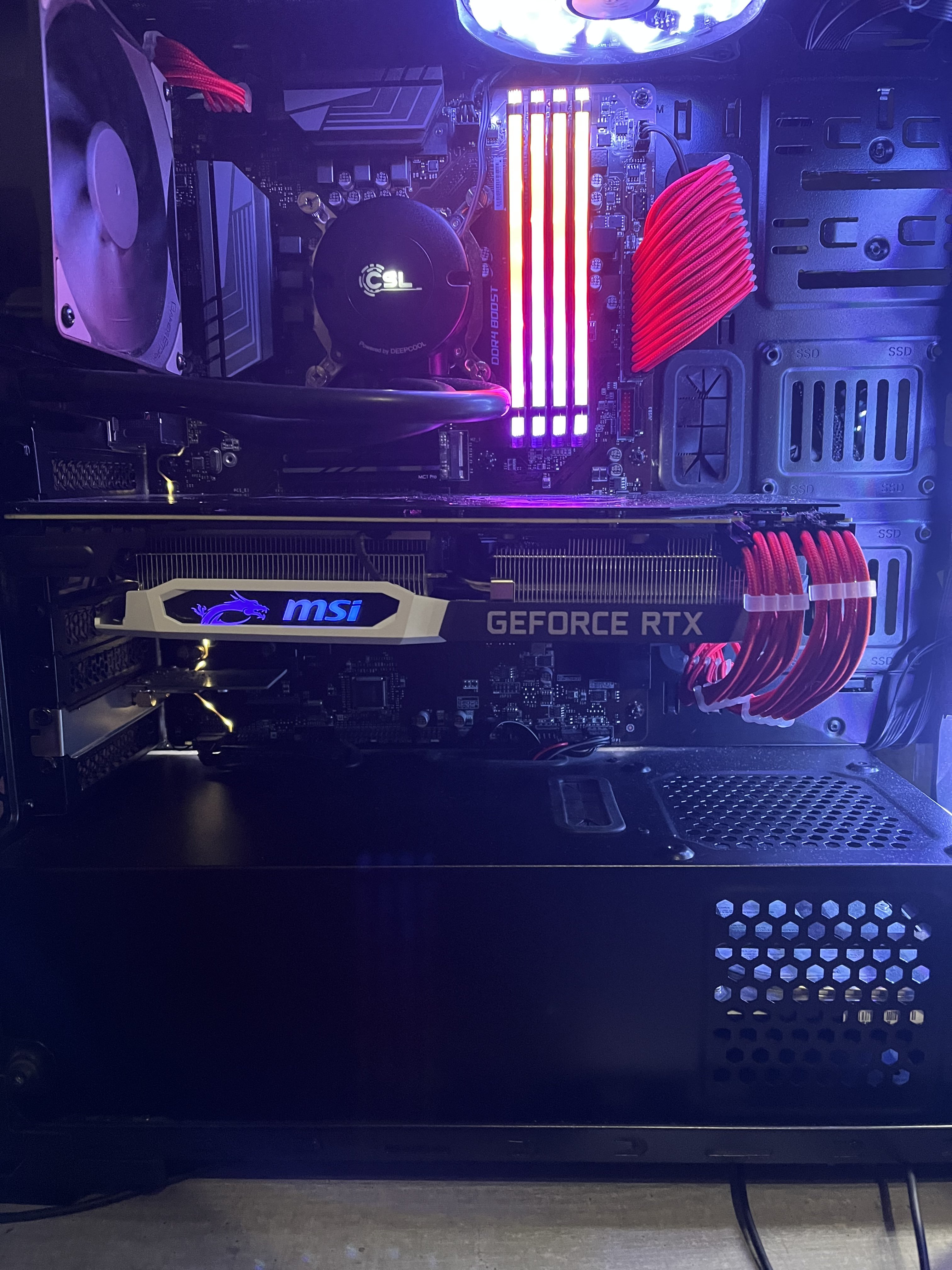

Ich hab jetzt die wd eingebaut. Und werde berichten. Wollt ihr trotzdem noch irgendwelche RAM Memory screens? Oder bios Screen ?

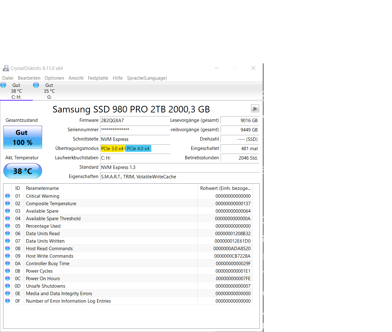

Firmware ist ja die neueste drauf laut CDI

Wette zeigt es mir bei magican auch nicht alles. Steht dann oben rechts kein pci 4.0 kompatibel etc
Was soll da deiner Meinung nach sonst stehen? - PCIe4.0 hat dein Board eben nicht was allerdings für die Funktion schnurzpiepegal sein sollte.
