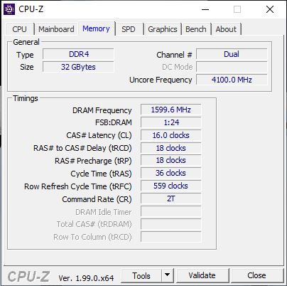

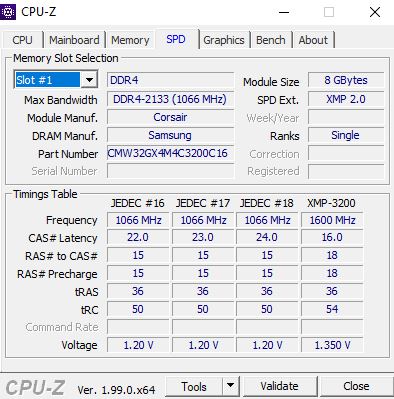

Habe XMP Profil an ich meine die Daten sind 16-18-18-36 auf 1,350 Standort hinterlegt. Habe die Pros mit rgb 3200Phoenixxl schrieb:Klingt für mich eher nach Probleme beim Arbeitsspeicher.
Bitte überprüfe kurz die Spannung und den Takt der Module.
Hier sind die Daten

Ich werde heute Abend mal die Volt checken und die euch alle 4 Riegel Screenen aus der Memory.
