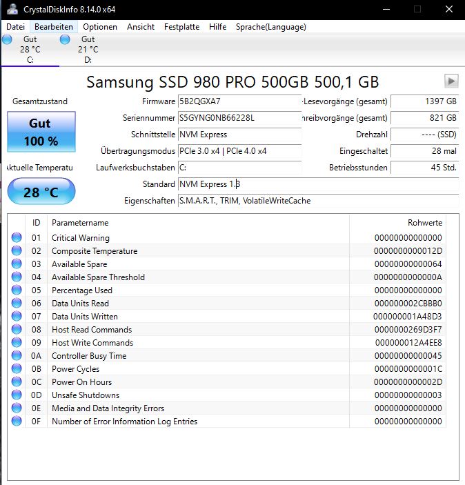

Zeig uns mal bitte einen Screenshot mit CrystalDiskInfo von der 980 Pro.

Nein, davor hatte ich diese Probleme nicht mit der WD green SSD. Ich bau die Platte morgen Mittag wieder ein und werde ein Screenshot posten von CDI. Braucht ihr noch welche Angaben ?.
habe kurz die platte doch jetzt getauscht. lade kurz das programm runter.
Die SSD wurde mit magican aktualisiert.
Bitteschön
Drewkev schrieb:
Ich zumindest nicht bis auf den CDI.
Hier bitteschön :)
Das sieht doch soweit gut aus, sofern ich das einschätzen kann. Es wäre wahrscheinlich am einfachsten zu schauen, ob die Probleme auch mit der WD Green auftreten.

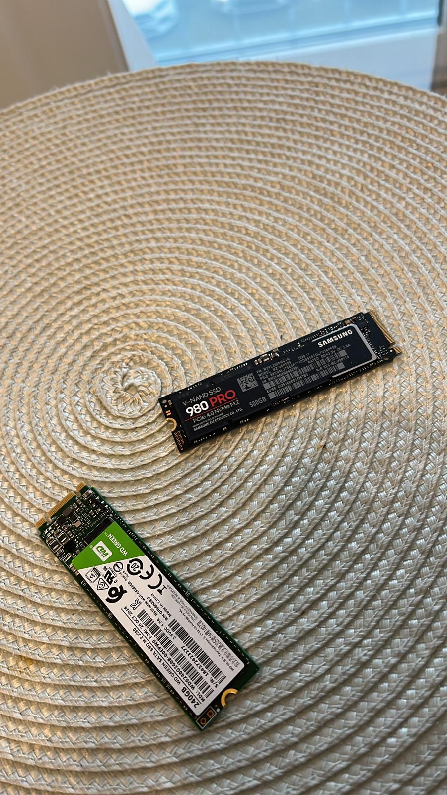

das sind die Platten. das Summe oder dieses Geräusch aus dem Gehäuse kommt nur wenn das System kurz diese 5 Sekunden einfriert. Kam aber bei der WD SSD Nie. Habe die 980 auch gerade verbaut und bis jetzt läuft sie. Eine frage der Zeit^^
