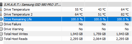

Seit 2 Tage besitze ich die Samsung 980 Pro 1 TB. Von gestern zu heute musste ich mit ansehen wie Spiele die früher auf den normalen ssds (sata) problemlos liefen nun wie extrem lange ladezeiten oder plötzlich blizzard error.

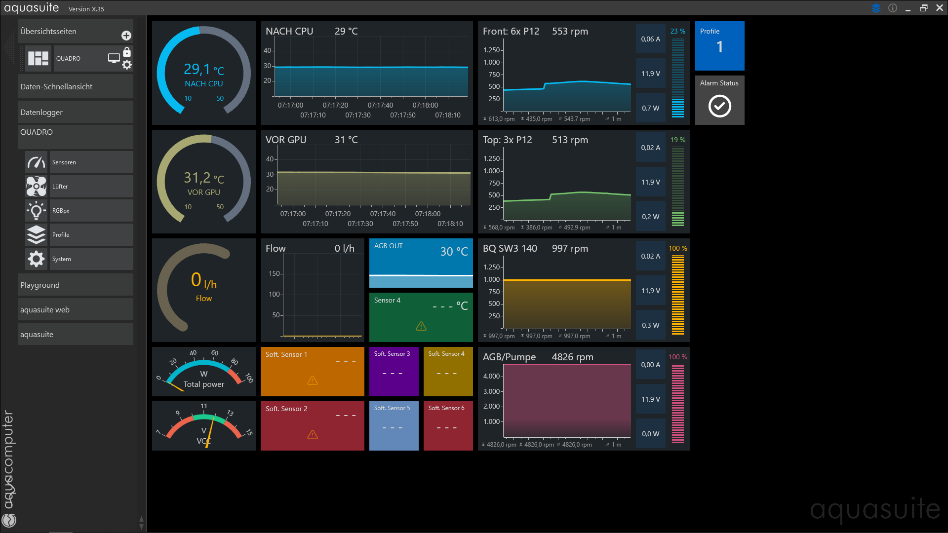

mit 9x P12 Radiator-Lüfter im idle aus | unter Last 75% 9x P12 Radiator-Lüfter
zum teil lade-probleme oder ausm spiel fliegen

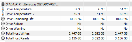

mit Radiator-Lüfter im idle: 50% Lüfter 9x P12 | unter Last 75% 9x P12 Radiator-Lüfter
keine probleme mehr in den Spielen

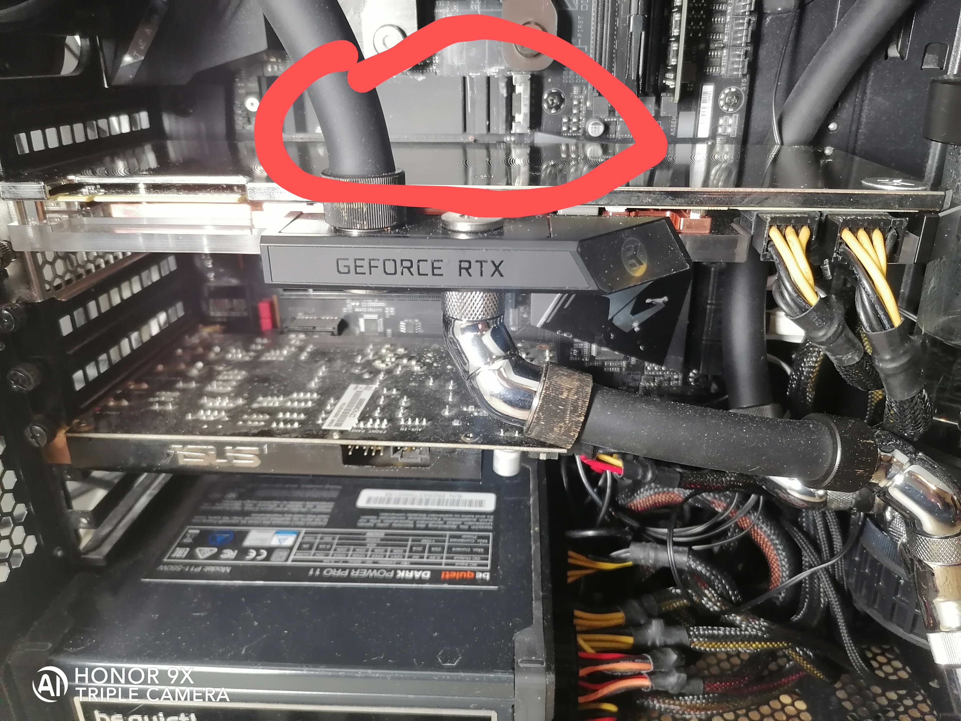

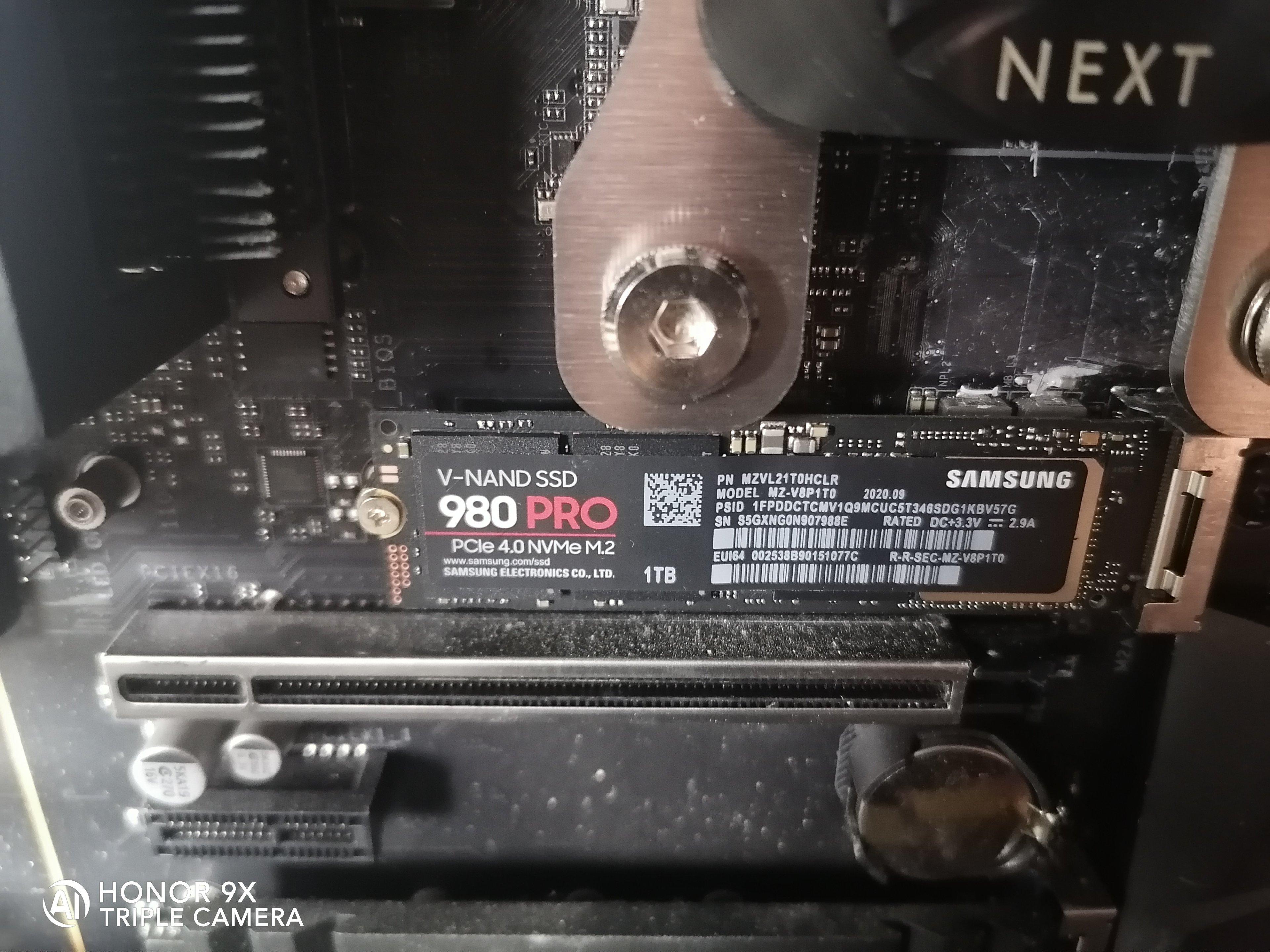

so sieht es derzeit für die m2 aus:

Was macht der Airflow in deinem Gehäuse, hast du deine Lüfter auf low-rpm eingestellt, und es strömt deswegen nicht genug Luft an der SSD vorbei?
Wie hoch ist deine Gehäuse-Innentemperatur unter Last?

NerdmitHerz schrieb:
dass die 980 pro bei mir auf 64 bzw. 82°C peakt, dann ist mir klar warum Spiele crashen.
Bist du sicher? Wie kommst du zu der Annahme? Sowas führt normal zu einer Drosselung der Leistung, aber nicht zu Abstürzen.
vorne push/pull rein mit 6x P12, oben 3x P12 raus; dazu hinten 1x 140mm BQ SW3 raus
unter 30°C AGB-OUT = Radiator-Lüfter ~20%
über 30°C AGB-OUT = Radiator-Lüfter 75%
140mm BQ SW3 & EK Water Blocks EK-XRES 140 Revo D5 PWM immer 100%
Ich geh davon aus, dass die games crashen und/oder wie in warzone ladebildschirm vorm fight bin ich 2 min und dann bin ich solo im game und meine mates sind ohne mich im spiel. vorher war das nicht als die games noch auf der 850 Evo 250 GB waren. Also bleibt nur der Faktor m2. Die für 3 arbeiten muss

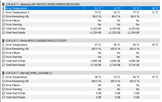

Drive Temp = Memory
Drive Temp 2 = Controller
Controller wird schon etwas heißer, aber Grund zum crashen sind deine 82°C nicht.

Die 980 Pro drosselt ab ~82°C, das hat auch der Test auf CB zu Tage gebracht, allerdings ist der Fall nur ohne Passivkühler und ohne Airflow aufgetreten.

Jetzt wo alle Radiator-Lüfter auch im Idle schon mit 50% arbeiten kommt die m2 unter Last auf nur noch 62°C mit allen 3 aktiven Sachen.
