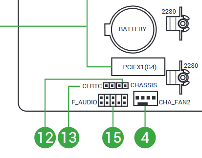

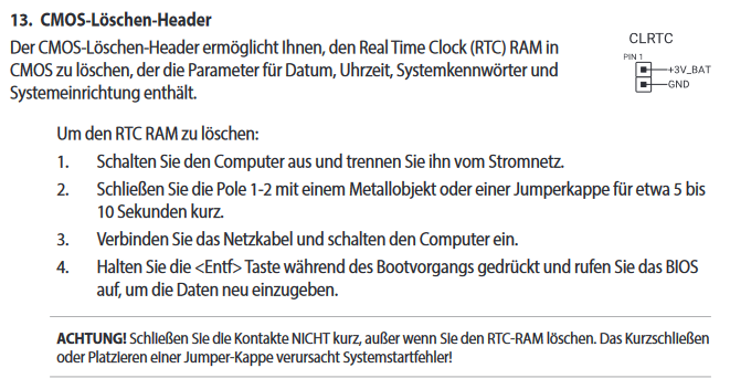

Hast du schon ein CMOS clear genau nach Anleitung im Handbuch probiert?
https://dlcdnets.asus.com/pub/ASUS/...I_EM_WEB.pdf?model=TUF GAMING B850M-PLUS WIFI

Kiste ausmachen, SSDs ausbauen, GraKa ausbauen, Ramriegel nach Handbuch in die richtigen Slots stecken, Monitor an das MoBo anklemmen, dann CMOS-Clear dürchführen.

Alles schon gemacht, ändert leider nichts am Verhalten der Debug LEDS. Irgendwie liest hier auch keiner vollständig meinen Startpost (nicht explizit an dich gerichtet)
