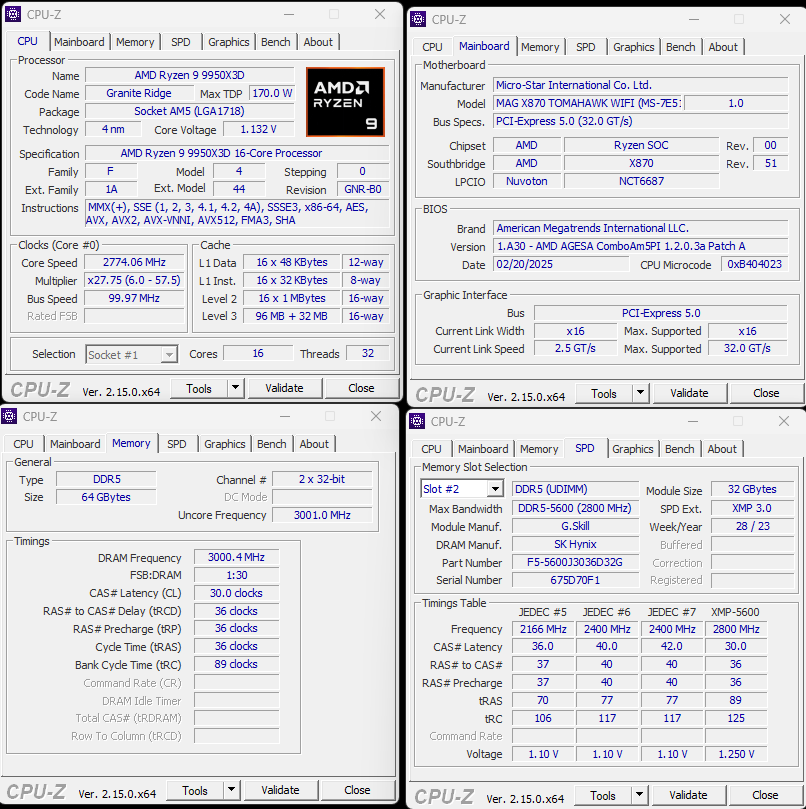

Ich hab einen 9950x3D und altes G.Skill 5600 CL30 übertaktet auf 6000 CL30. @Erzi73
Als ich mir das Board angeschafft hatte, war es noch ein 9800x3D, aber der hat mir irgendwie in manchen Situationen einfach zu wenig Kerne.
Und man sieht: Obwohl ich 5 nvmes betreibe, hat die Graka immer noch die vollen 16 Lanes.

Nope, muss ich passen.
Ich überlege mir immer was ich gerne hätte, und kaufe dann das preiswerteste Angebot davon. Und da lande ich sehr oft bei G.Skill. Sweetspot scheint bei AMD momentan 6000 MT/s zu sein. Das macht man wenigsten Probleme bei hohem Durchsatz. 6400MT/s kann mit vollem Durchsatz laufen, hab aber auch schon Leute gesehen, bei denen der Speichercontroller dann schon auf 1/2 geschaltet hat und dann händisch nachgeholfen werden musst. Bei allem darüber läuft der Speichercontroller sowieso 1/2 und erst ab 8000+ MT/s gleichst Du das durch die Geschwindigkeit wieder aus. Und wenn es um Speed geht: Sowieso nur 2 Riegel anschaffen.

Kann ich leider nicht genau, ich weiß nur dass die E-Chipsätze zwei zusammengeklebte Ohne-E-Chipsätze sind, und deshalb die Funktionalität etwas unterschiedlich daherkommt, weil man halt mehr Möglichkeiten durch den 2. Chipsatz hat.
Ich hab gerade mal die KI gefragt, die hat das auch nicht gut hinbekommen.
Ich wollte nur klarstellen, dass sich meine persönlichen Erfahrunge auf das Model ohne E beziehen, weil ich gerade Deinen anderen Thread gesehen habe, und Du dort das E-Model verlinkt hast.
