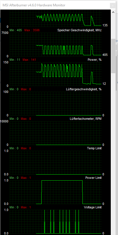

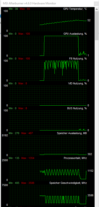

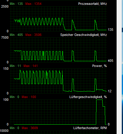

Hallo ich habe ein Problem mit meiner 980Ti.
Die Karte läuft solange sie nicht belastet wird ohne Probleme und unter Last bricht sie alle 2 sec ein. Bis irgendwann alle in einem BOSD endet.
Die Karte taktet hoch, zieht Strom, tacktet runter und das alle zwei Sekunden.
Probleme mit der Hitze gibt es keine. Das Problem tritt auch bei angenehmen 40*C auf.
Das Netzteil ist es auch nicht. Die Karte und die Netzteile wurden mit einer ähnlichen Karte getestet.
Was mir aufgefallen ist, obwohl das Powerlimit auf 100% begrenzt ist, greift die Karte von sich aus auf 141%?
Hat jemand eine Idee woran das Problem liegen könnte und ob diese Karte noch zu retten wäre?
Ich habe noch einen Grafen im Anhang der Zeit wie die Karte hoch und runter Taktet.

Gehe mal davon aus das der Treiber alle 2 Sekunden crasht, bis Windows ihn nicht mehr zurückholen kann.
Starte dein PC neu und Takte anschließend GPU und VRAM anschließend herunter auf mindestens 150MHz.

warum zieht der angeblich bis zu 141% power? dann wäre das throtteln eher normal...
Auslese Fehler nach einem TDR crash, weil MSI afterburner versucht etwas auszulesen worauf kein Zugriff mehr ist.

@krennin Ja, wenn ich jetzt z.B. Monster Hunter World Spiele habe ich alle 2 Sec FPS einbrüche von ca 50%.
Mir wirkt das so als hätte sie die mini Herzinfakte, als würde sie Schlagartig 50% Leistung verlieren.
Dann versuch -90MHz und -201MHz
Habe ich jetzt mit FurMark getestet. Leider das gleiche Problem.
Habe den Takt noch weiter Reduziert bekommen indem ich den "Power Limit" reduziert habe.
Das Schwanken setzte sich dadurch in einem tieferen Bereich fort.

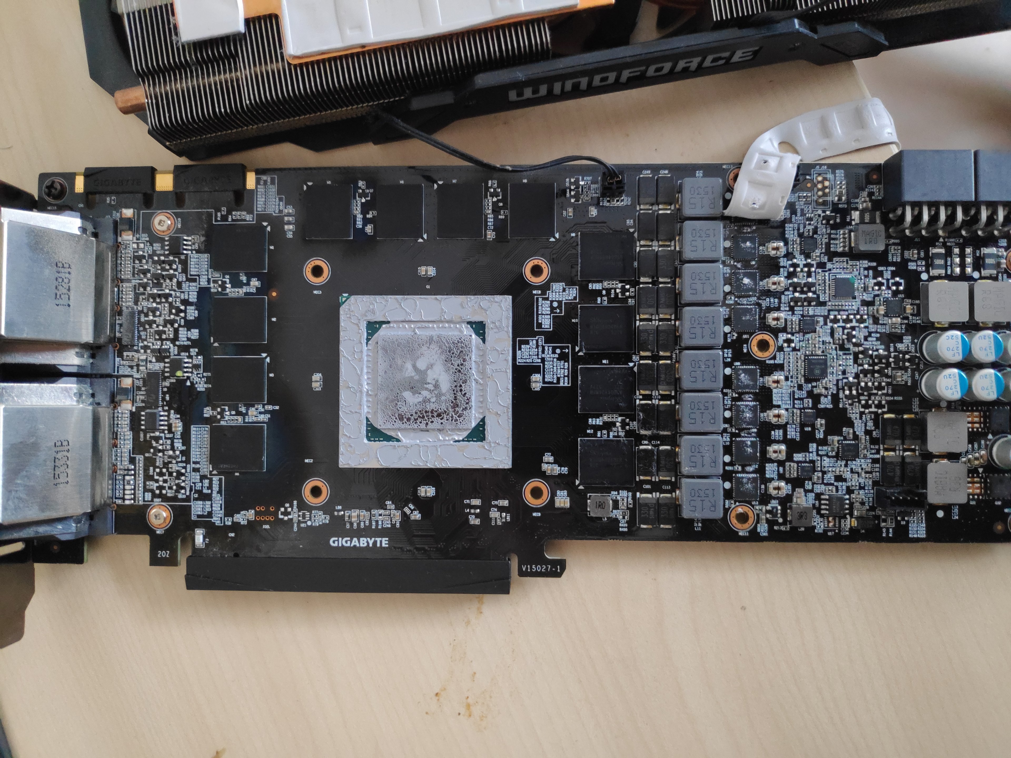

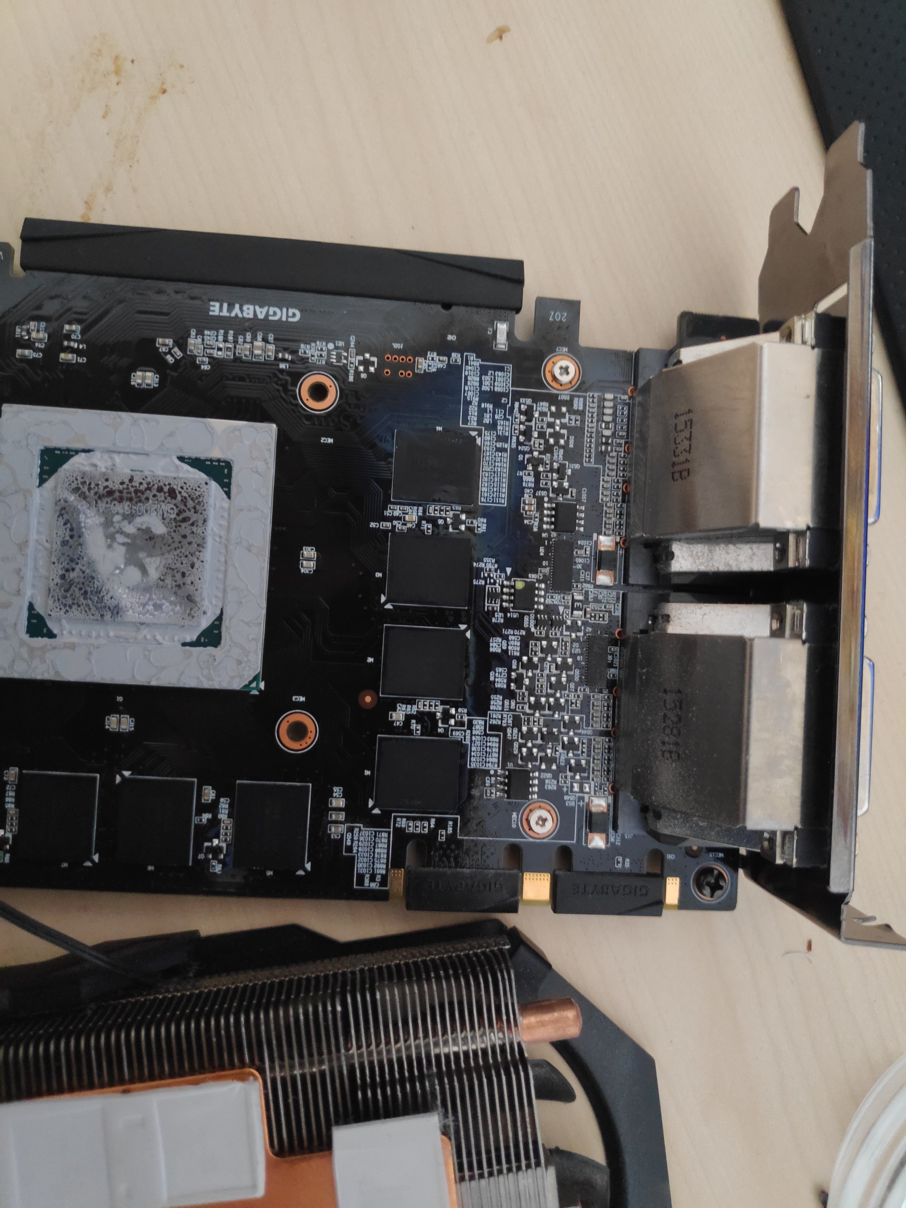

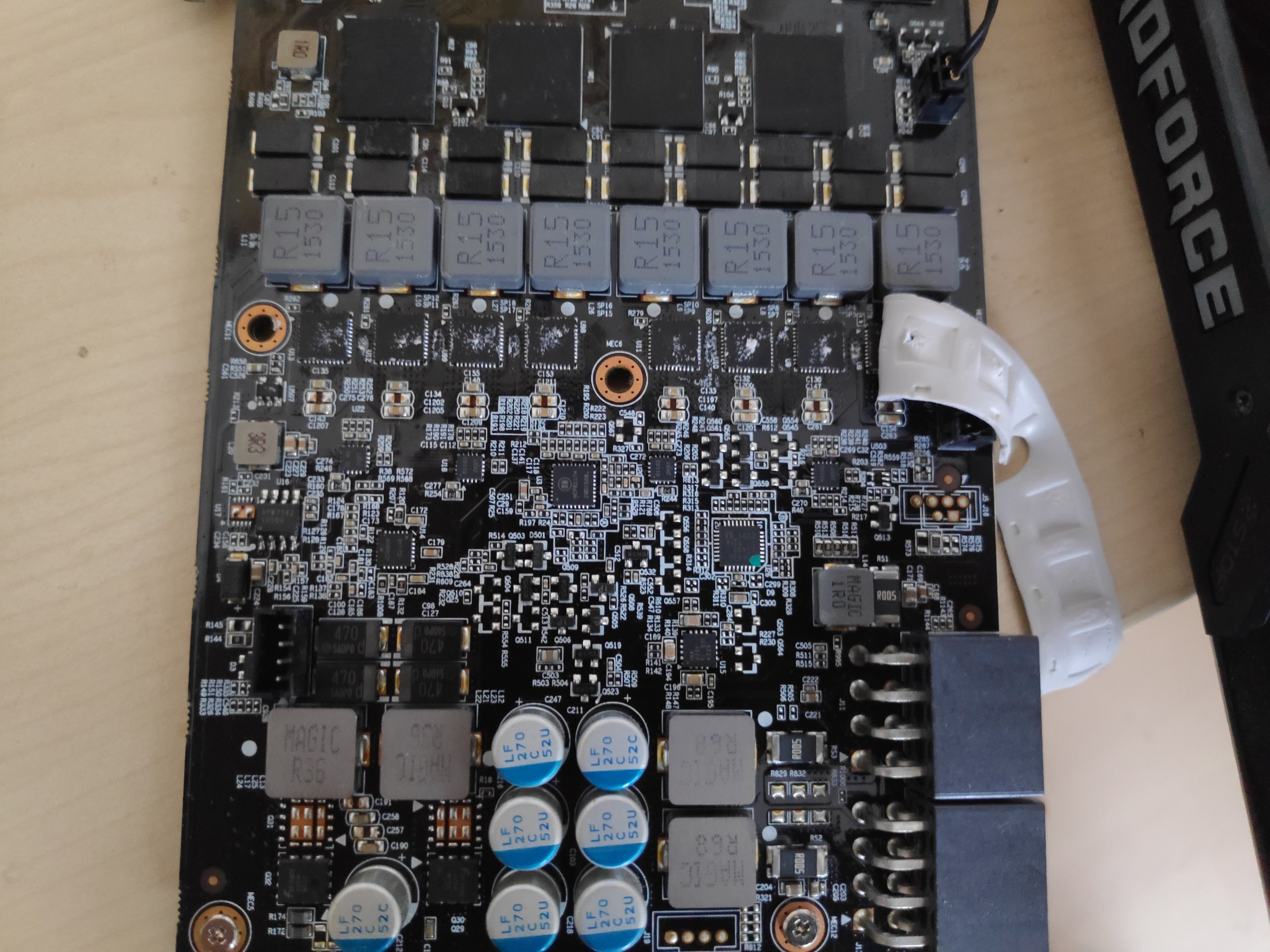

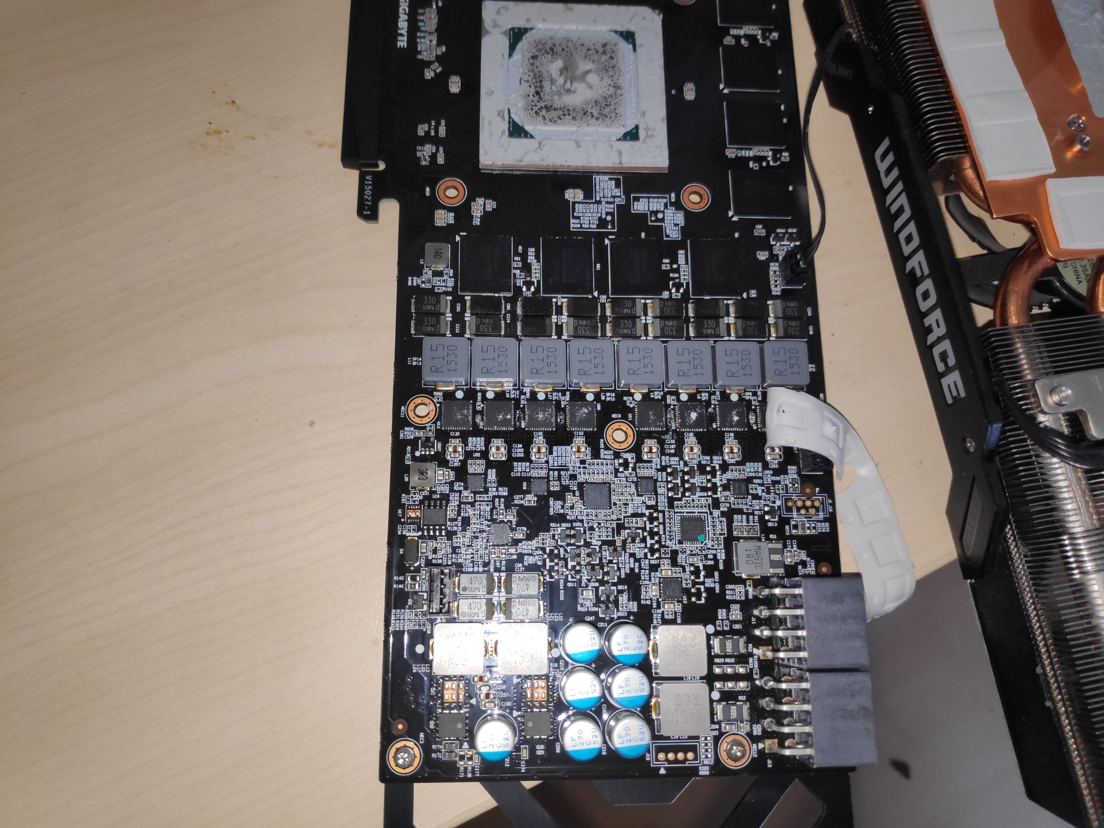

Hey ich habe ihn auf bekommen und siehe da, komische fast öllige substanz um einen chip
Diese fettigen Flecke können wohl von den Kühlpads stammen. Sonst, auch auf der Rückseite keine Auffälligkeiten.
Hab noch nie so viel WLP gesehen ab werk auf einem GPU Chip.
Sicher das die noch nie jemand geöffnet hat vorher? ;)
Keine Ahnung was mit der Karte ist. Ich zweifle mal das die Karte schon jemand mal in der Hand hatte aber der PC wurde damals auf Alternate konfiguriert und zusammen geschraubt.
Die werden da keine reparierte Karte genutzt haben.
Das denke ich eher auch nicht.
Würde aber mal die GPU ordentlich reinigen und frische Leitpaste verwenden, vielleicht hat sich über die zeit einfach nur ein hotspot gebildet bzw. eine Luftblase weil überschüssige WLP nicht entweichen konnte.
So wie der Chip aussieht wäre das auch kein Wunder.
