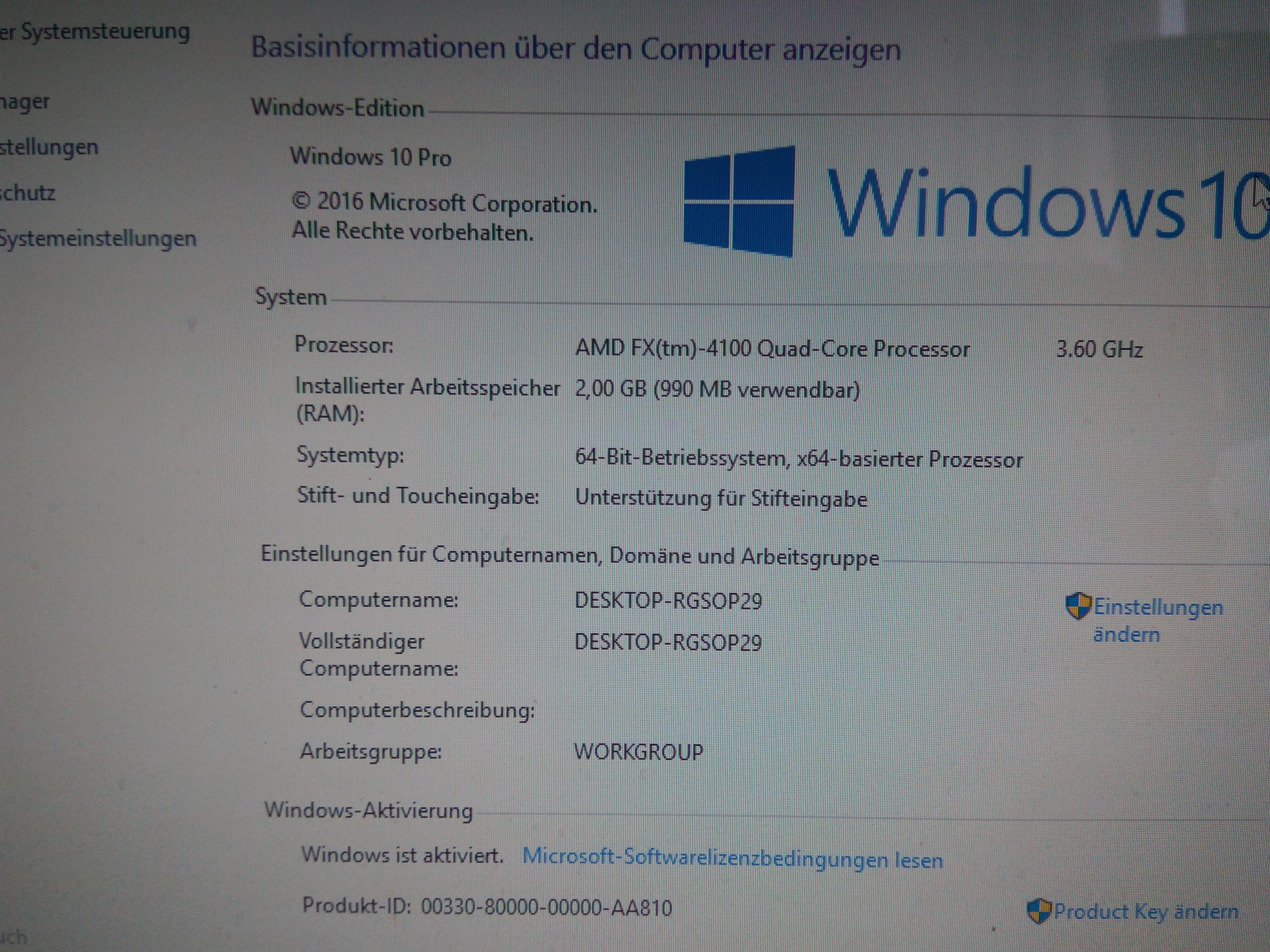

Hallo Leute,
ich hab ein Problem mit einem Rechner. Im Rechner sind 2x 1GB Module verbaut, es wird aber nur 990MB vom Betriebssystem genutzt. Ich bin langsam am verzweifeln, woran das liegen kann.

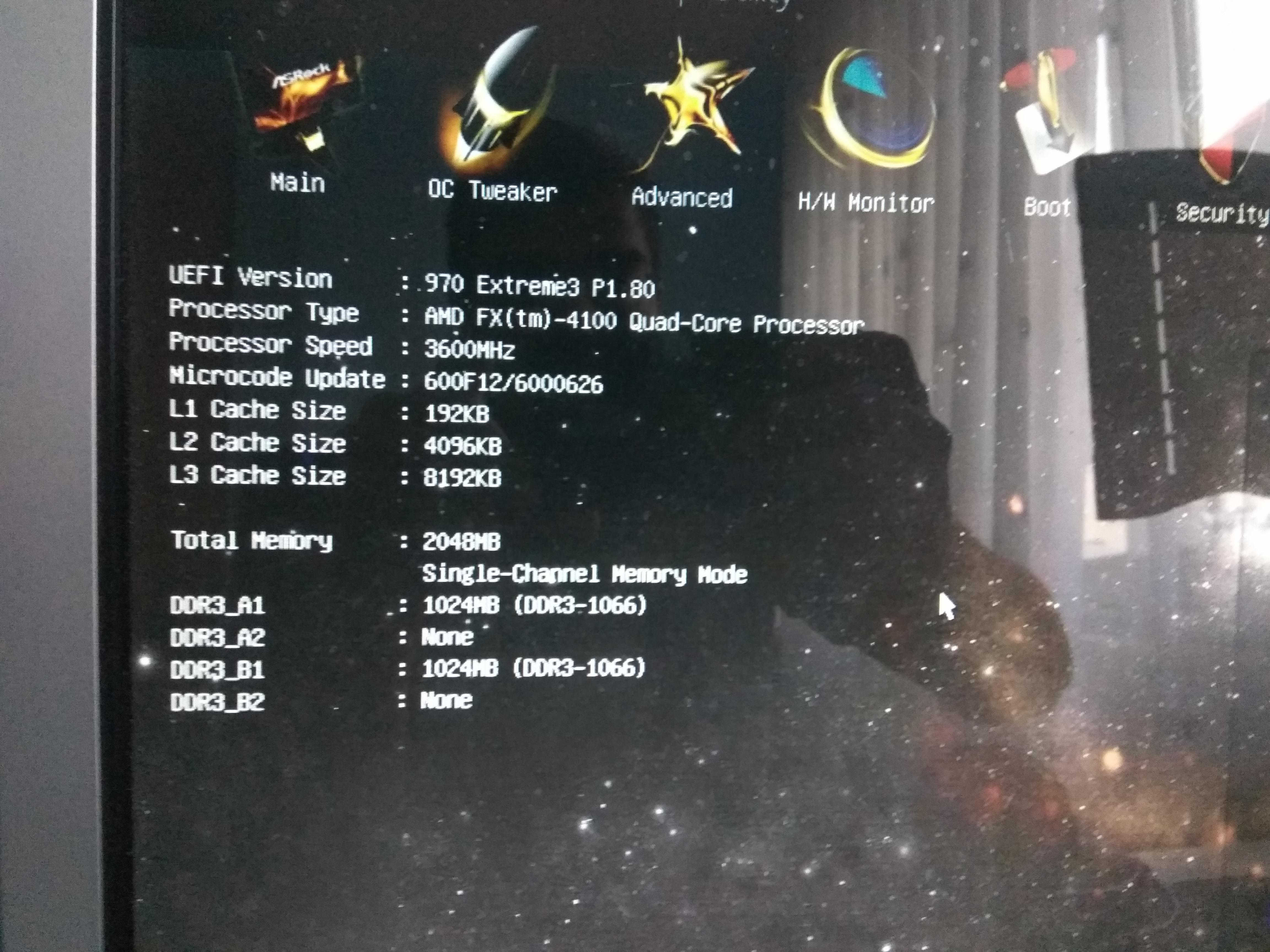

  • BIOS is aktuell V1.80
  • BIOS Einstellungen habe ich auch schon einmal zurückgesetzt

nachdem ich im BIOS IOMMU aktiviert habe, werden mir nun die vollen 2 GB angezeigt.
Vielen Dank für die Hilfe.
