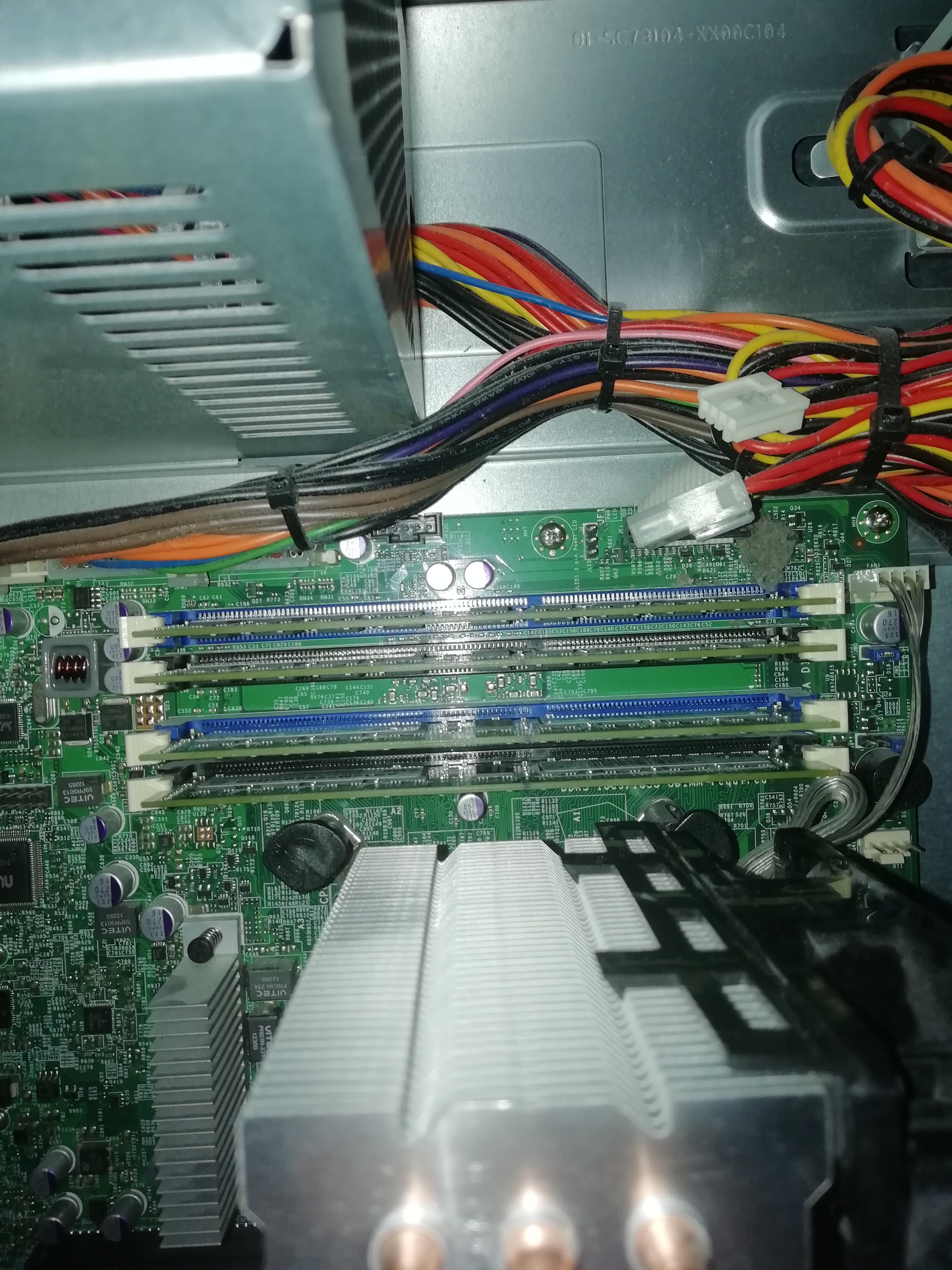

Hallo zusammen, ich besitze einen Server PC der mit folgenden Komponenten bestückt ist:
CPU: Intel Xeon E3 (Glaube ich grad aus dem Kopf)
Board: Rohs X9SCM-F von Supcermicro
Ram: 4 x 4GB ECC DDR3 1333MHz von ATP
Sontiges fragen.
Also im Bios werden ebenfalls nur 8GB erkannt, sowie in einem Beliebigen Betriebssystem. Probiert habe ich alle Steckplätze sowie jeden Ram einzeln. Lösungen die Betriebssystem selber betreffen wie Linux commands oder MSConfig bringt nichts da der Server danach wieder auf Proxmox laufen soll. Jeder Ram einzeln hat 4 GB (Einzeln mit Bios getestet). Auch im Bios habe ich keine Einstellung dazu gefunden. Laut Handbuch soll auch die Kombination sowie der Ram funktionieren. Ich bin mit meinem Latein so langsam am Ende. Hab noch ein Paar Bilder hinzugefügt.

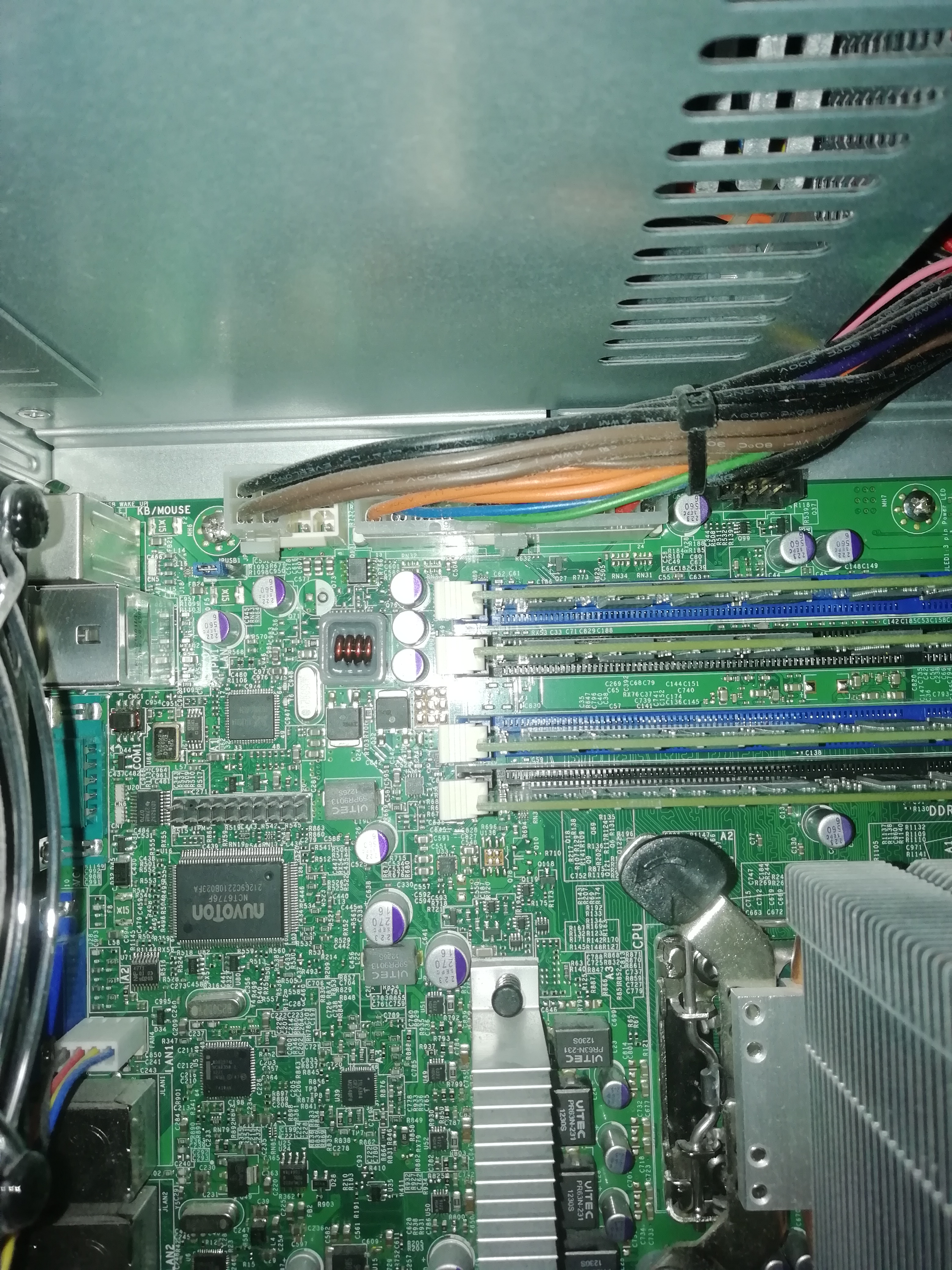

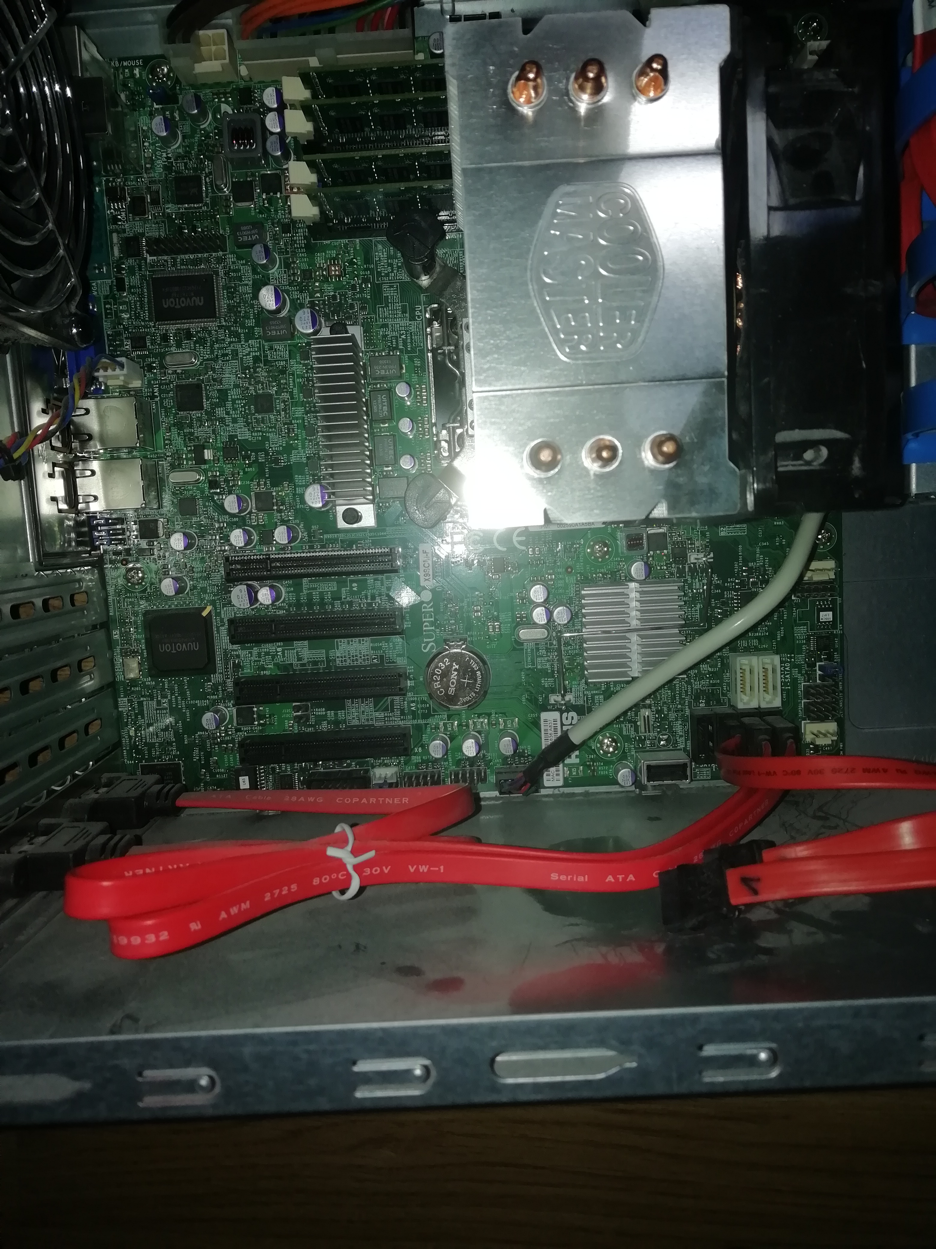

Meine Vermutung wäre dass das Board nur 2 Riegel erkennt, weil nur ein 4 Pin statt ein 8 Pin CPU Stromanschluss verbaut ist (Siehe Bilder). Kann das jemand bestätigen? Könnte das natürlich austesten aber müsste dafür meinen Hauptrechner zerlegen. Ansonsten wäre ich für jeden noch nicht versuchten Ratschlag offen.

"Probiert habe ich alle Steckplätze" -> alle einzeln, alle funktionieren?
Bei mir funktionierte mal ein Steckplatz nicht, da ein CPU-Pin verbogen war (Speichercontroller ist ja im Prozessor).
Reaktionen: owalort und catch 22
Keine Ahnung, ob das mit dem 8 / 4 Pin Anschluss die Ursache sein kann.
Davon mal abgesehen, hast du bereits mit nur einem Riegel (2 Riegel in den jeweilig zusammengehörigen Slots) alle Slots durchprobiert? Nicht dass einer, wahrscheinlich eher 2, abgeraucht sind?

Abend. Könnte eventuell an der Stromversorgung liegen.
CPU Pins alle ok und auch keine Wärmeleitpaste beim Mainboard Sockel dazwischen?
Weißt du auch welche Ramslots nicht gehen? Wenn ja, versucht dort nur mal einen Ram einstecken und versuchen zu booten?
Also: Ich habe wirklich jeden Ram in Jedem slot probiert. es gehen alle Ram Riegel und Slots. nur eben nicht zusammen. Im Manual steht eben nichts direkt darüber das es da eine Abhängigkeit gibt. Die Bios version werde ich später mal probieren. Ebenso die CPU mal ausbauen und überprüfen

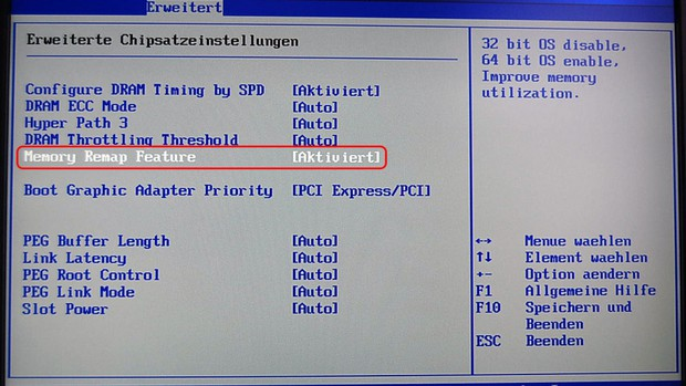

Sollte aktiviert sein auf deinem Server Bord
Reaktionen: konkretor
Also: Ich habe herausgefunden das der PC wenn mal kalt war oder zumindest nach mehreren Stunden neugestartet wurde das er dann relativ kurz im Bios die 16GB erkennt. aber nach einem Erneuten starten wiederum nicht.
Eine sogenannte NorthBridge finde ich in den Bios Einstellungen nicht, ich habe ebenfalls mal nach der Remapping Einstellung gesucht. Ich besitze dort nur eine South Bridge.

Ich würde die CPU, besonders den Sockel (bzw. Pins) und den Anpressdruck des Kühlers, kontrollieren. Hört sich nach einem nicht gesicherten Kontakt zw. CPU und Sockel an.

Ich habe folgendes herausgefunden: Sobald mehr wie 2 Ram Riegel im PC Stecken erkennt er nur die 2 vorher installierten. Heißt also das er alle anderen Slots wegschaltet sobald 2 (Egal welche auf dem Board) besetzt werden. Bios Update bringt ebenfalls keinen Erfolg. Auch Netzteil wechsel bringt gar nichts. CPU wurde auch überprüft. Scheint alles in Ordnung zu sein. Erkannt werden auch alle Riegel in Memtest nur halt im Bios und Proxmox nicht.
Solang im BIOS nicht 16GB angezeigt werden, brauchst du nirgendwo suchen, ausser Hardware, Fehler oder Inkompatibel. Inkompatibel kann ich nicht ausschliessen, habe keine Lust, mich darüber zu informieren.
Inkompatibel ist nicht der fall. Der Ram wird auf jeden fall suportet. ich habe mich nämlich Informiert. Hardware Fehler schätze ich damit auch allerdings das Mainboard, da ich jetzt mit verschiedenen Ram Riegeln getestet habe.
Im Eventlog steht rein gar nichts. Er ist komplett Leer
Also, was ich auf die schnelle rausgegoogled habe, in der QVL zum Speicher stehen nur single ranked Module. Symptome passen zur vermutung, dass du daual ranked Module hast. 2 Stück davon sollten kompatibel sein, 3 oder 4 nicht.
