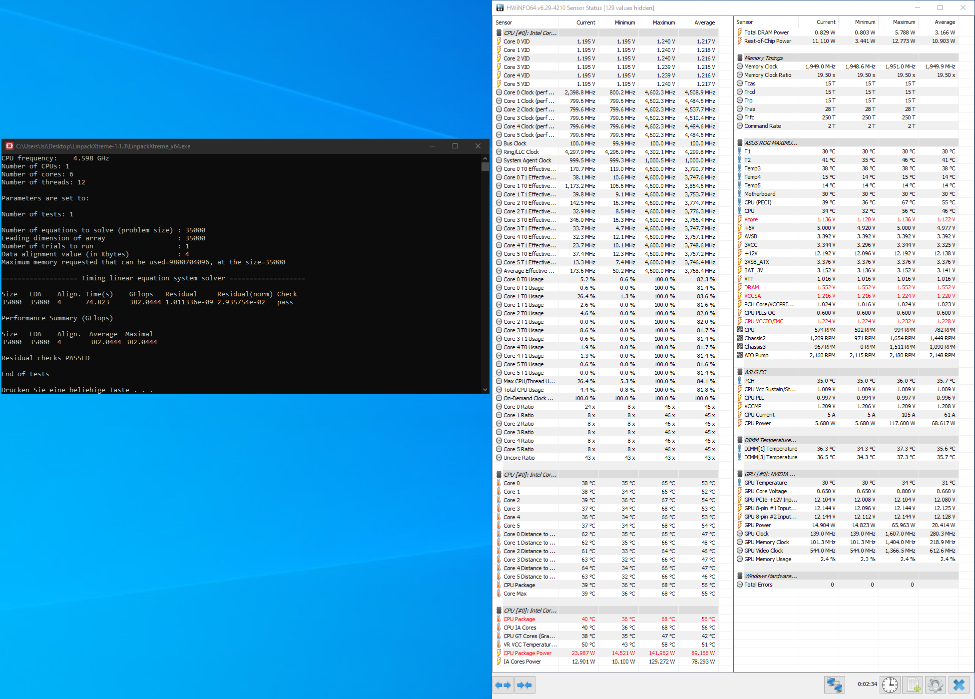

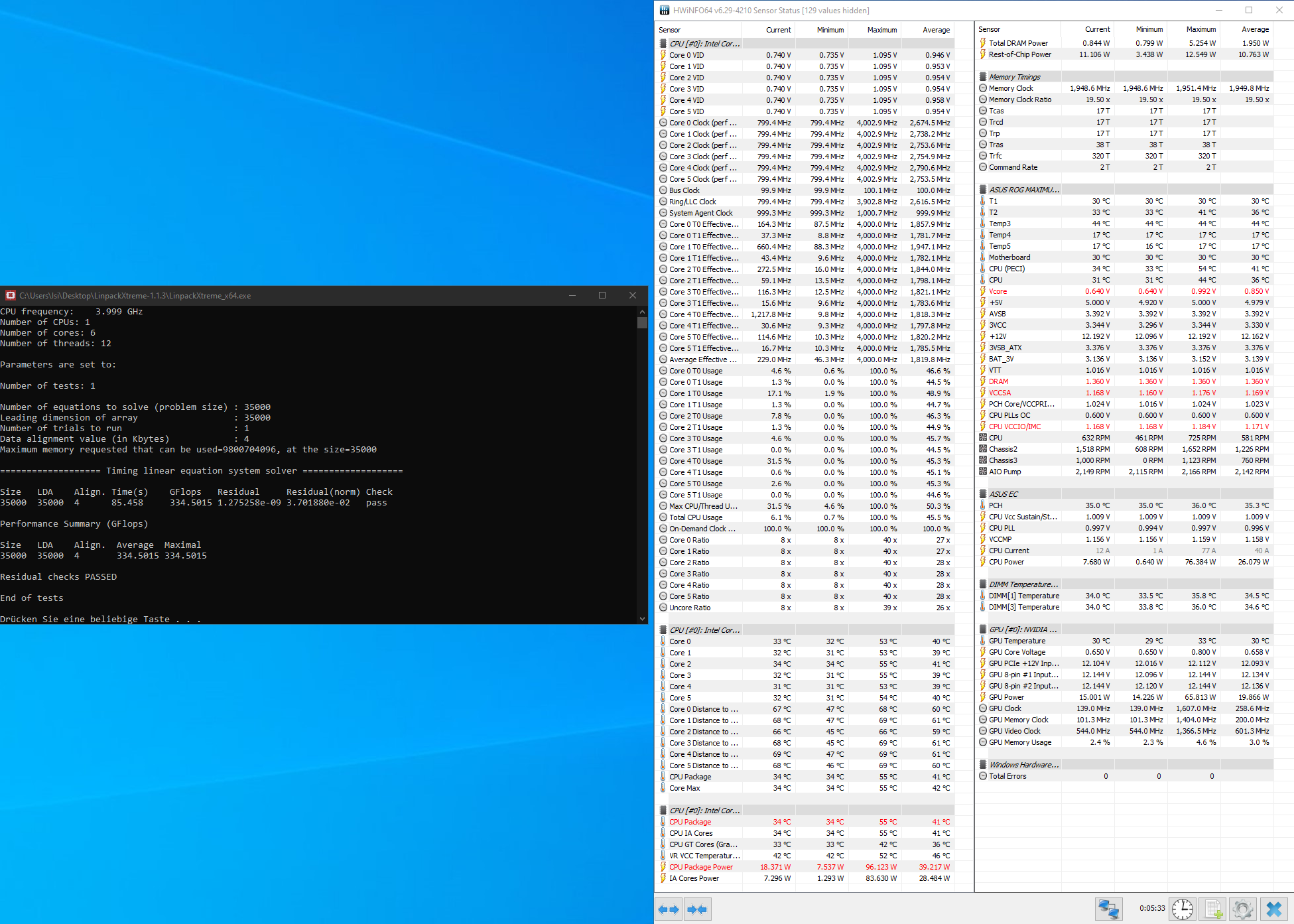

Der Benchmark dort ist nicht so anspruchsvoll wie der Stresstest, nurfbold hat anscheinend nur den Benchmark gemacht, der lief bei mir deutlich sparsamer, hier mal 2 Bilder vom schnellen Stresstest mit dem 8700k:

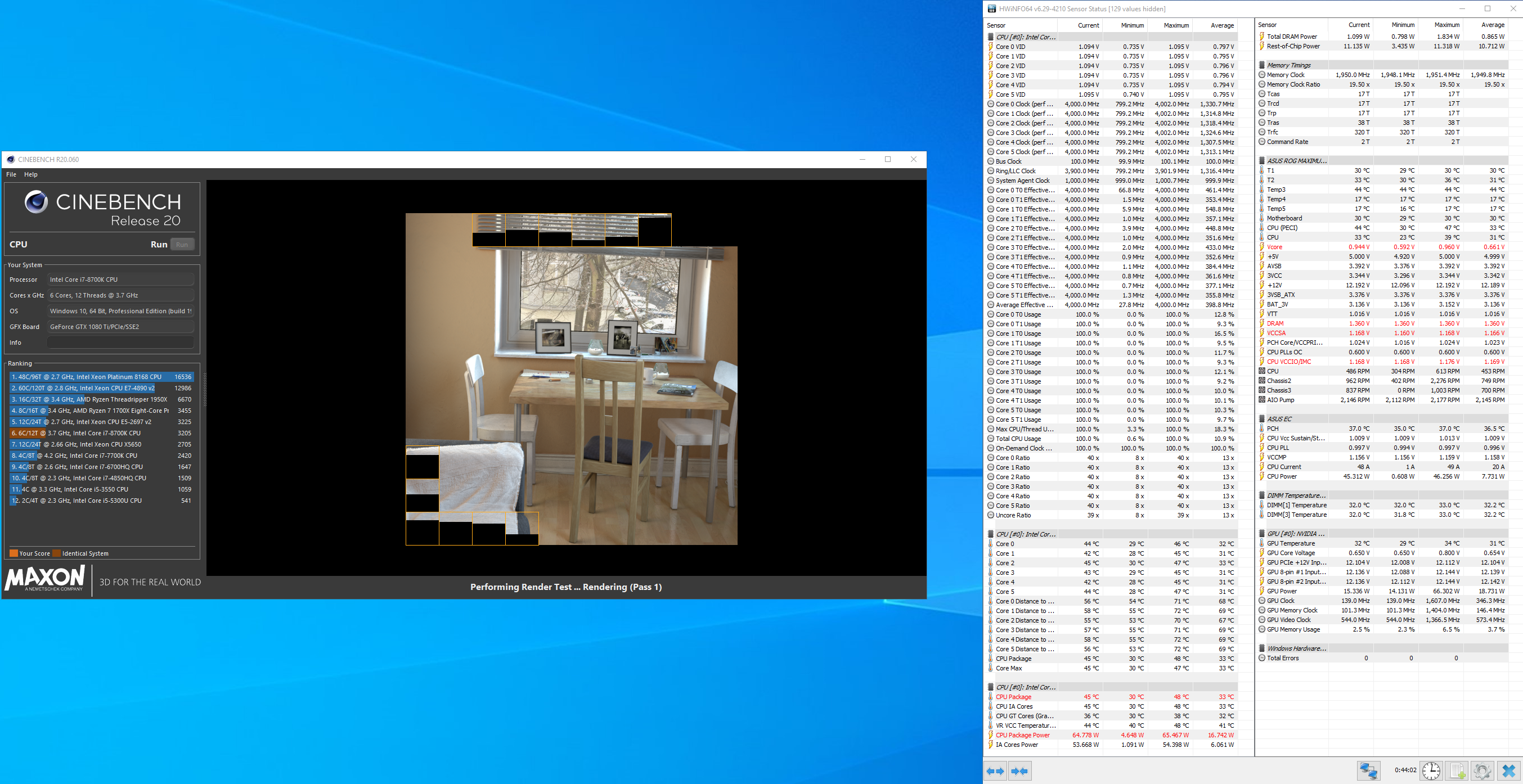

Hier mal CB20 run und die Last Spannung auf meinem 24/7 Profil. (0.944V für 4.0/3.9GHz Core/Cache)
Sieht lahm aus, ist aber in Games, wenn ich den RAM auf CL15 fahre, was den Verbrauch nicht erhöht, schneller als jeder übertaktete Ryzen dort und sogar fast 10% schneller als ein stock 10900k und dies erreicht man mit 34W Package Power, was will man mehr? https://extreme.pcgameshardware.de/...dom-come-deliverance-cpu-76.html#post10384564
Thats the real undervolting, nix mit stock Taktraten belassen und undervolten...
Für den wahren Genuss, müsst ihr noch viel weiter gehen :-)
