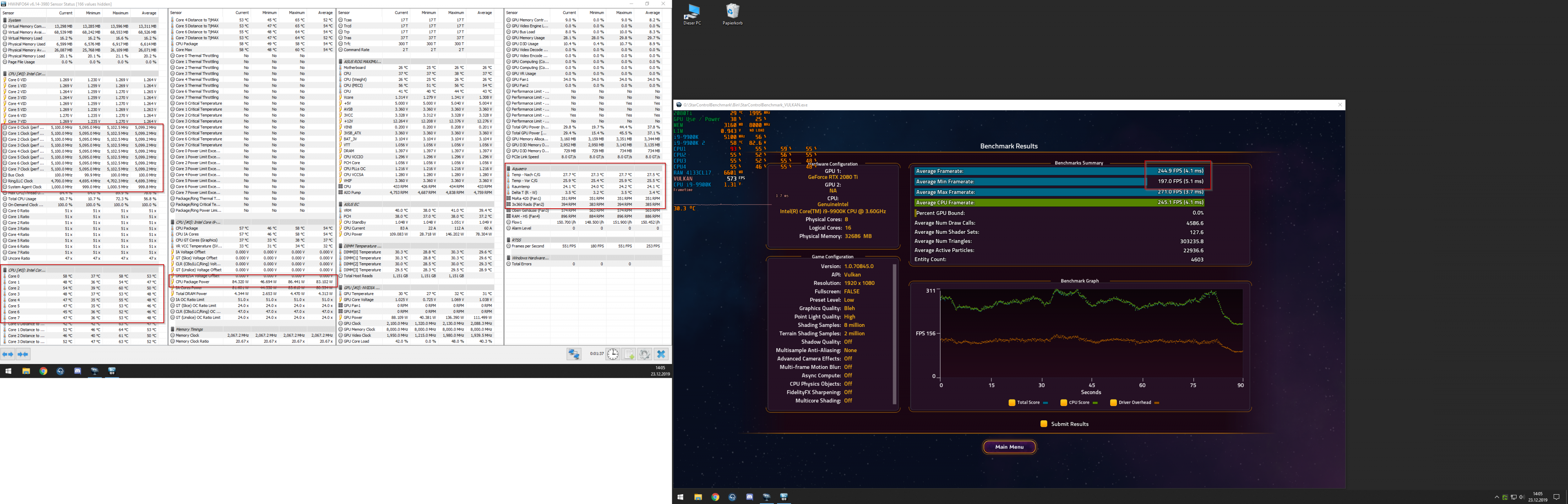

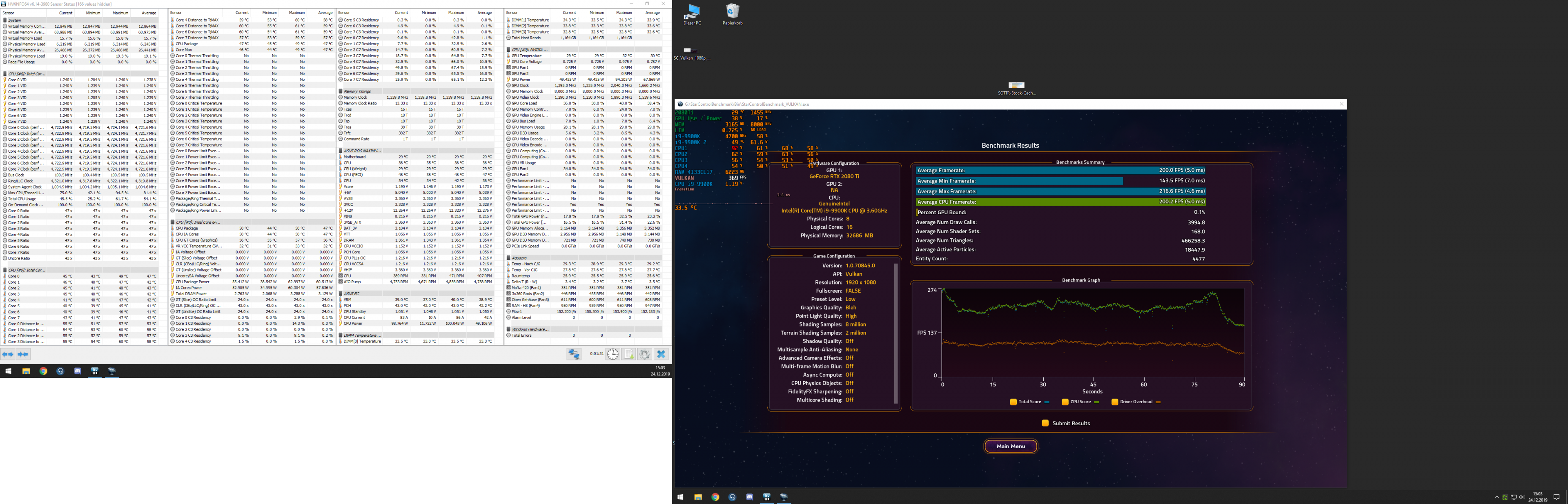

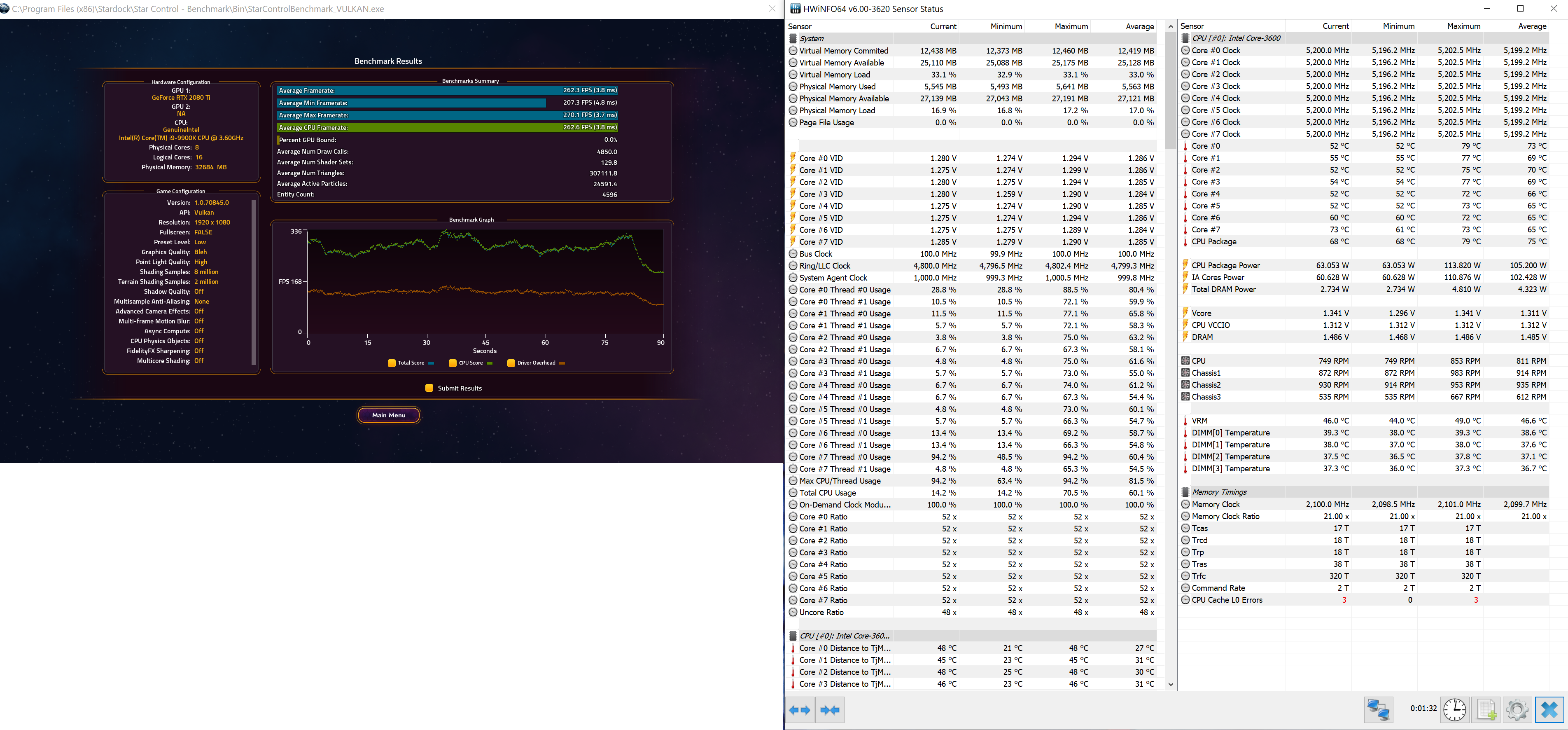

Berserkervmax schrieb:

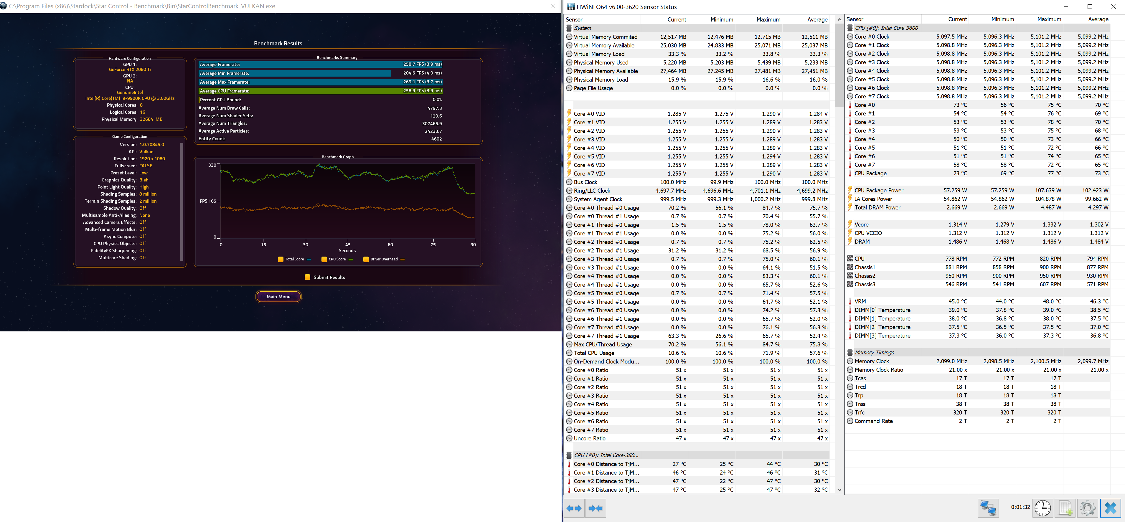

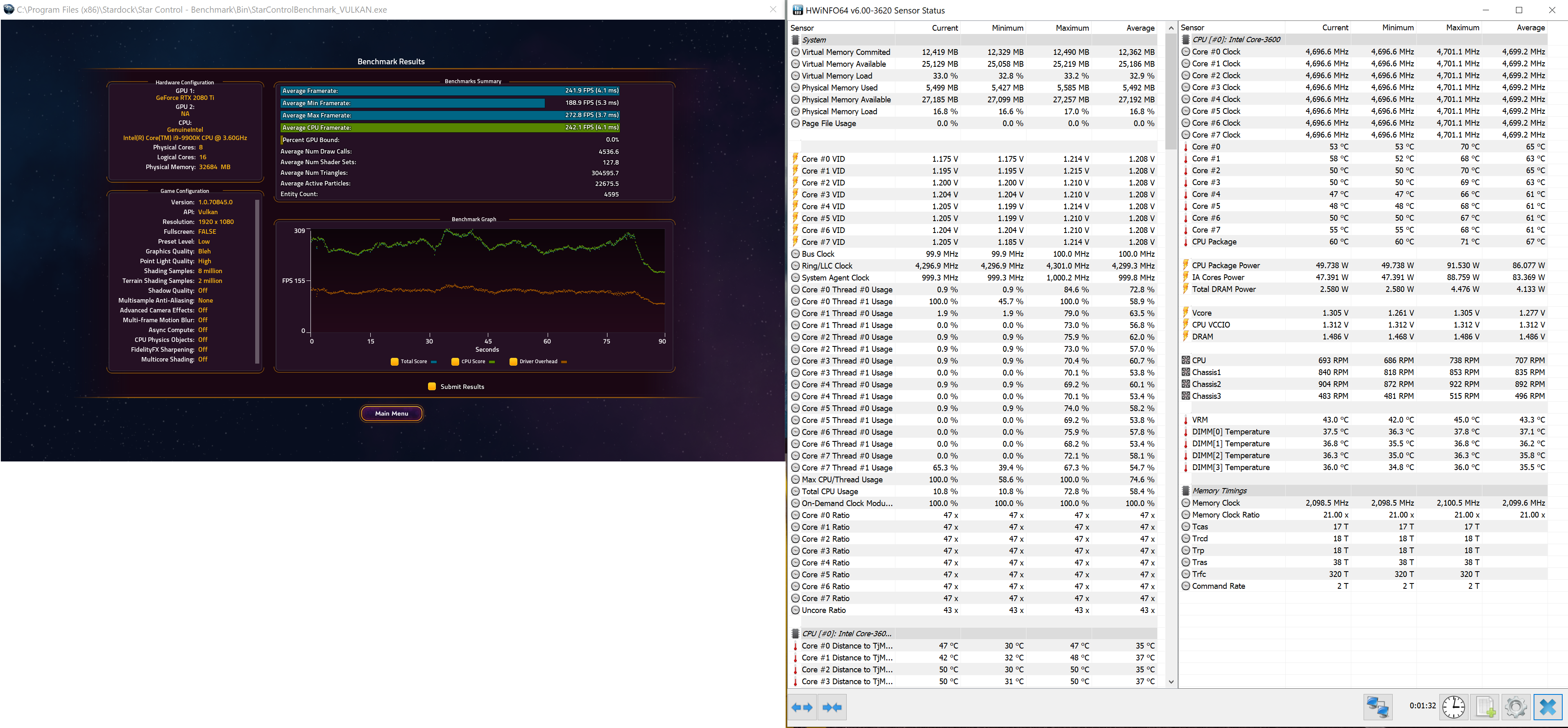

Beta auf die schnelle
Star Control Benchmark DX11 1080p low Details
CPU -50mv 105Watt CPU Power
CPU Stock 135Watt CPU Power
Ja die Runs haben Schwankungen.
Und auch der genutzte Window Mode liefert weniger Frames. (Fullscreen liefert mehr Frames)
Auch wäre es besser, Vulkan zu nutzen.
Sollte mehr Frames liefern, da die CPU besser ausgenutzt wird.
Also auch härter für die CPU ist.

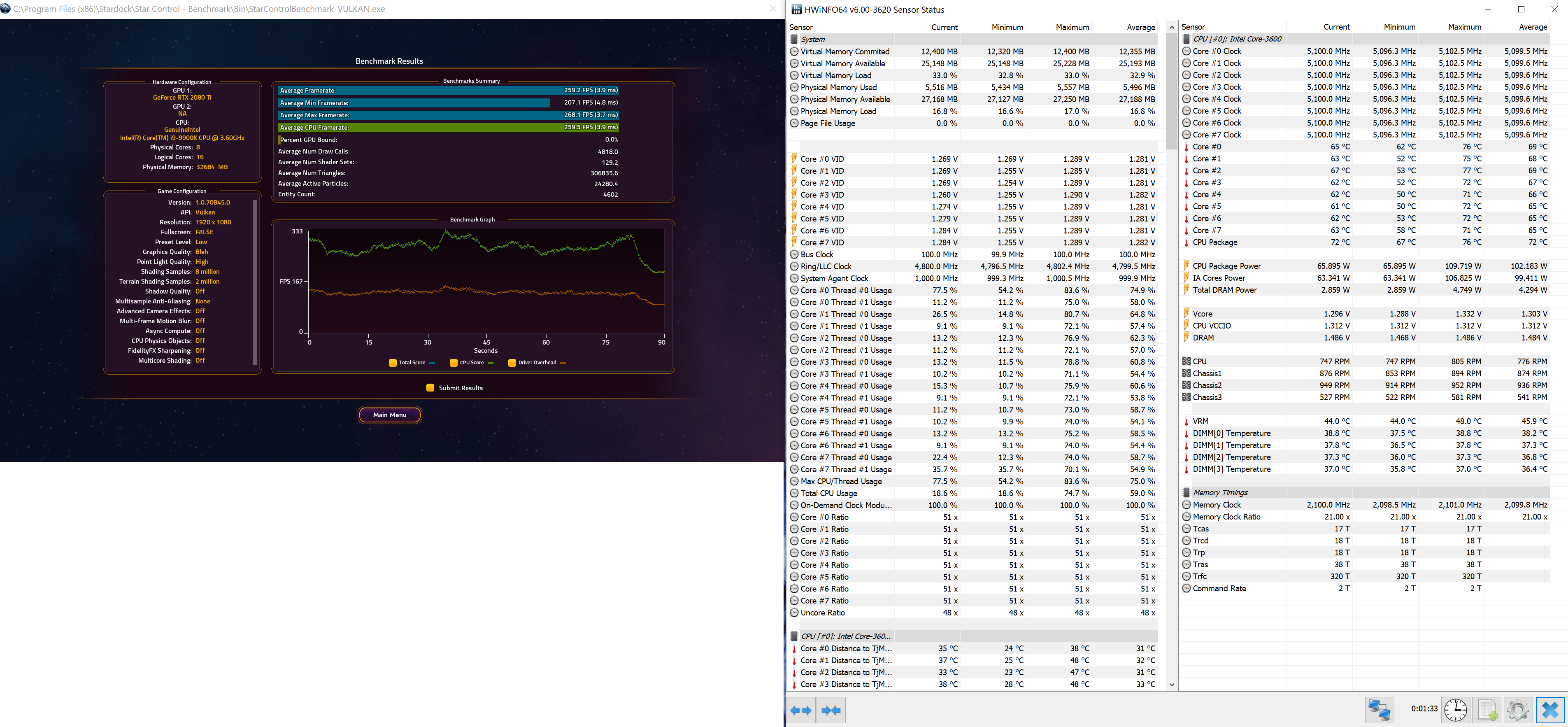

So drei Runs von mir mit OC im Window Mode:
avg. CPU Package Power: 83W (90W Maximum)
avg CPU Temp: 50°C (60°C Maximum)
Lüfter bei 350-390U/min.
schnellster Run:
avg. 245 FPS (+26%)
min. 197 FPS (+13%)
langsamster Run:
avg. 231 FPS (+19%)
min. 186 FPS (+7%)
Prozentualer Zugewinn nur verglichen zu deinem schnellsten Run (Nummer 2).
Also ist schneller und braucht weniger Strom :-)
Keine 30% Mehrverbrauch.
Haben wir ja nun selbst getestet und mussten uns auf keinen anderen verlassen. :daumen:

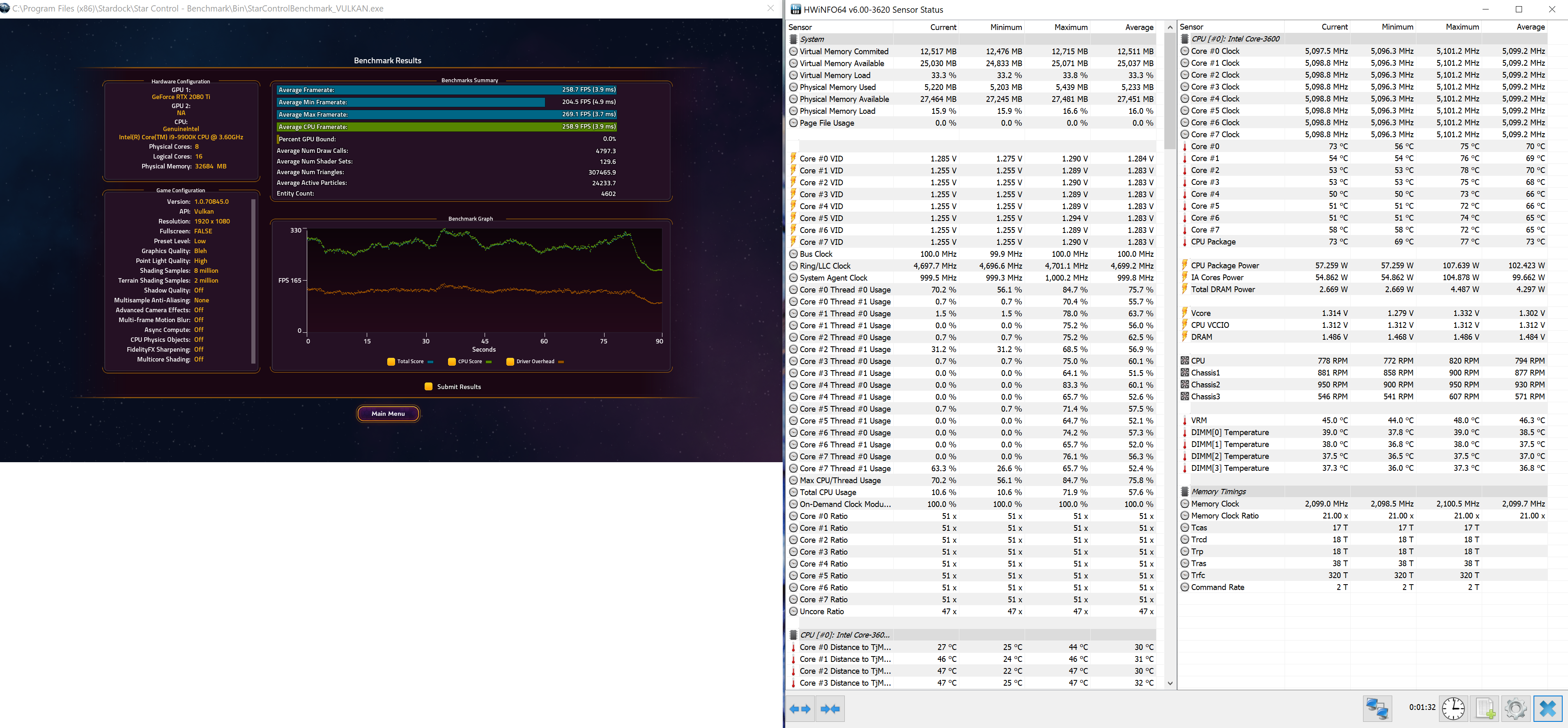

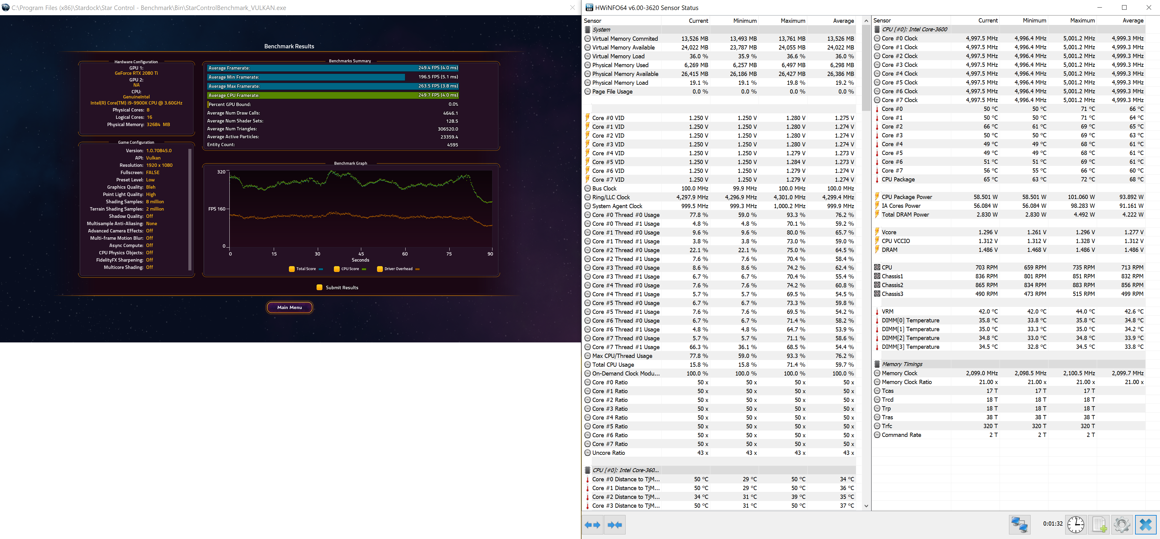

Und dann noch drei mit Fullscreen.
Min. Frames steigen auf über 201 FPS.
SC_Vulkan_1080p_Low__FullScreen_Run1.pngSC_Vulkan_1080p_Low__FullScreen_Run2.pngSC_Vulkan_1080p_Low__FullScreen_Run3.png

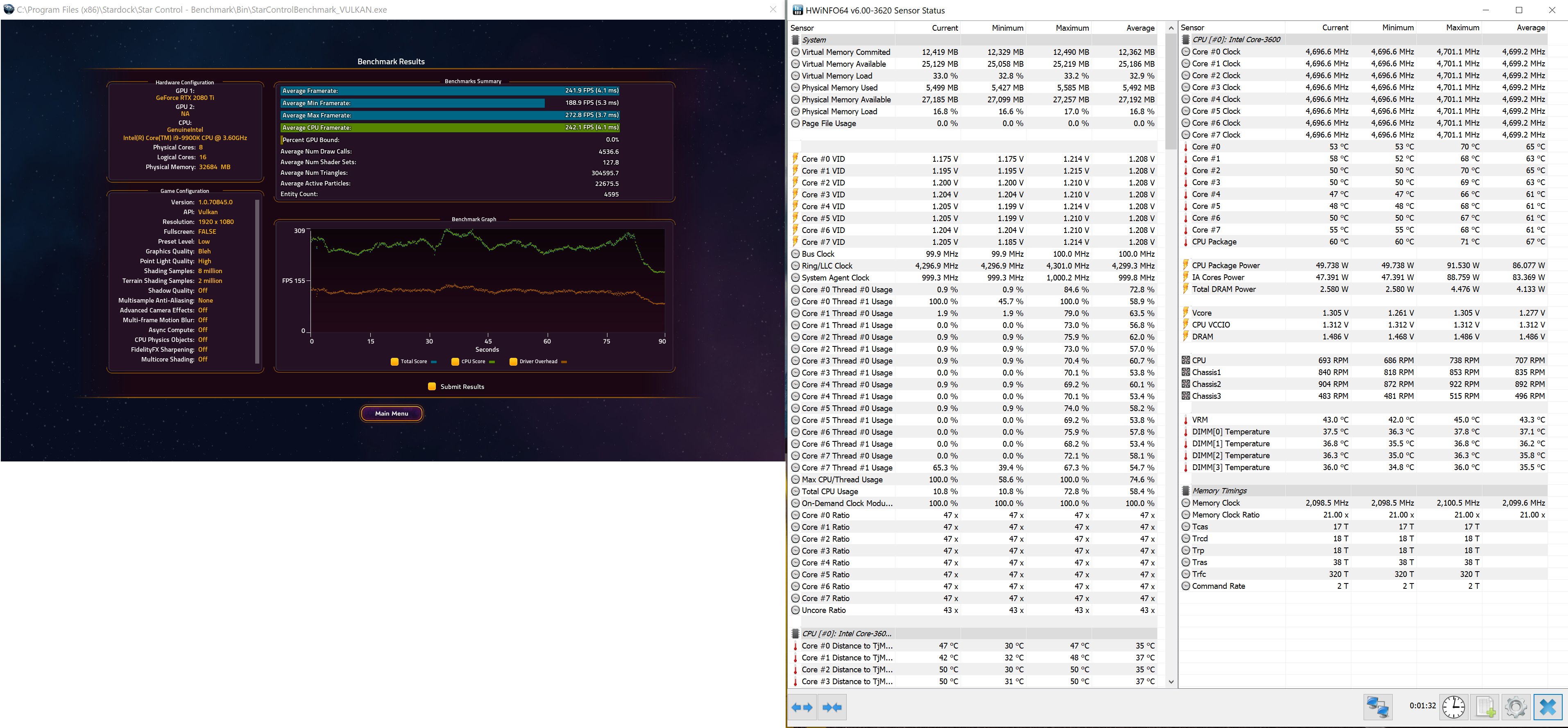

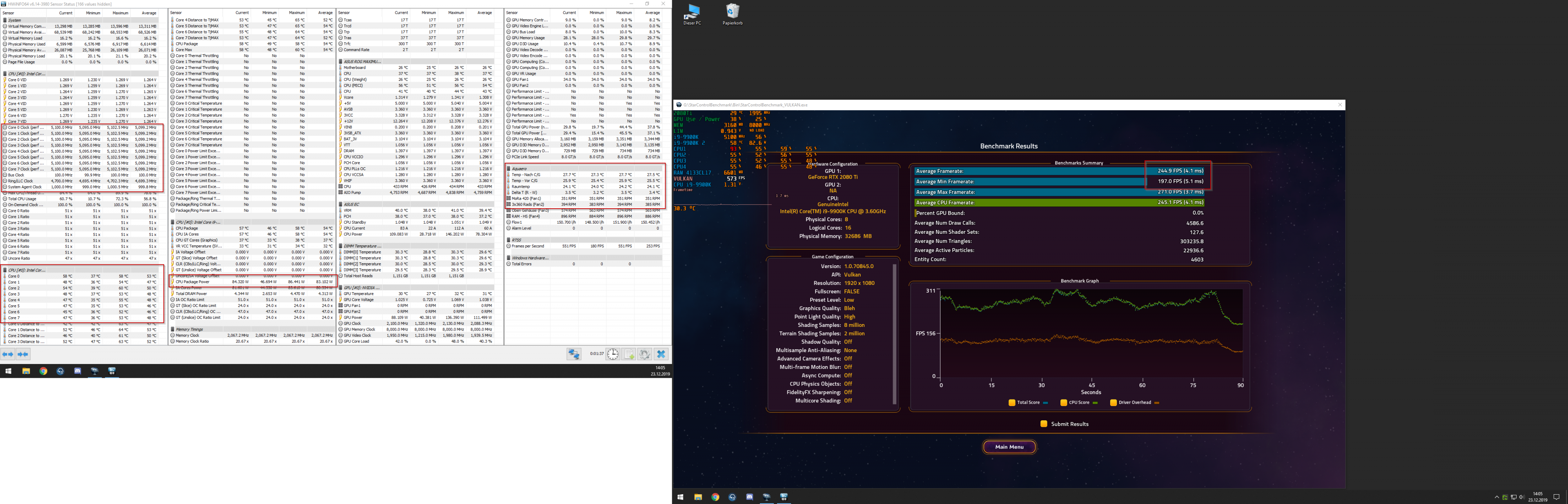

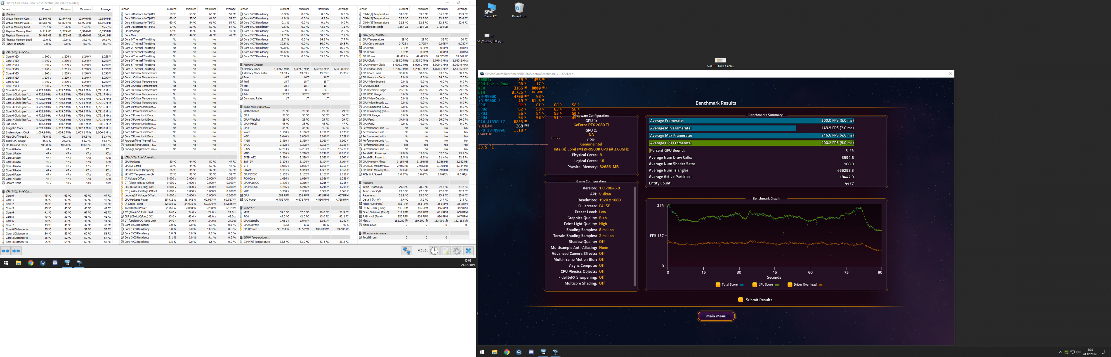

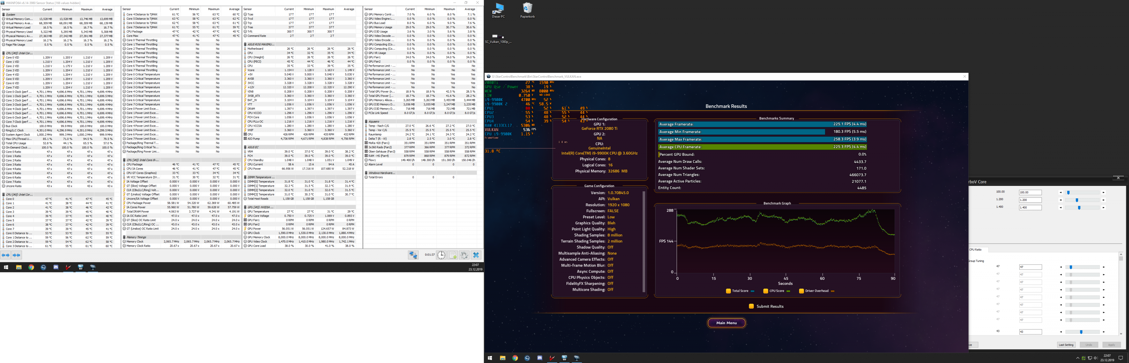

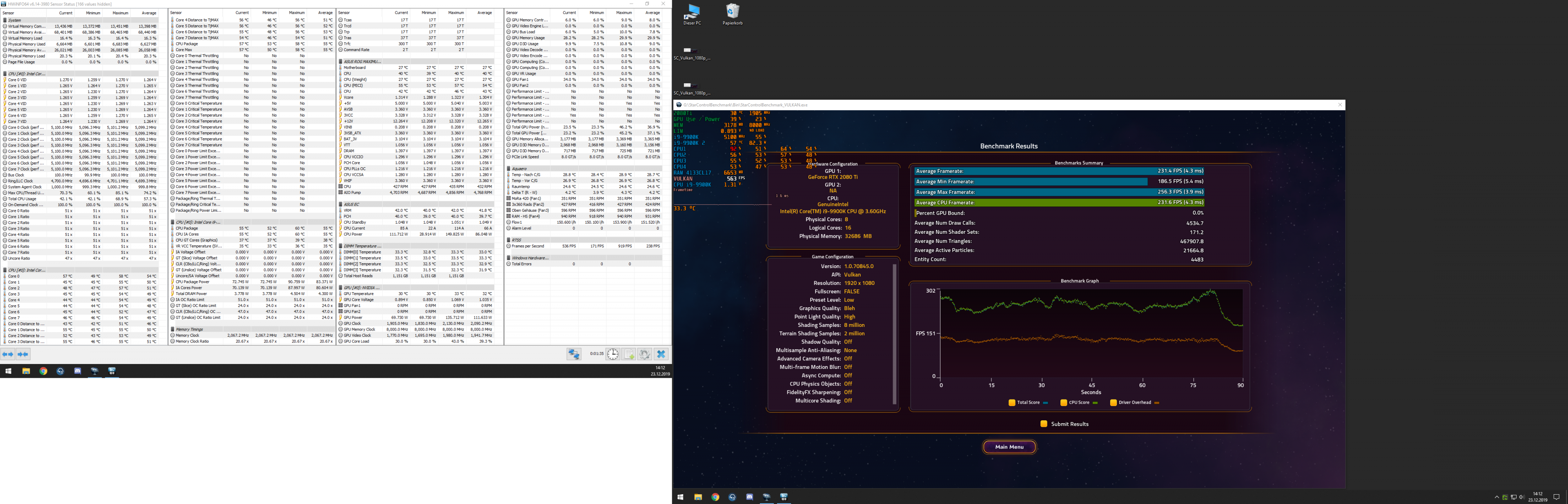

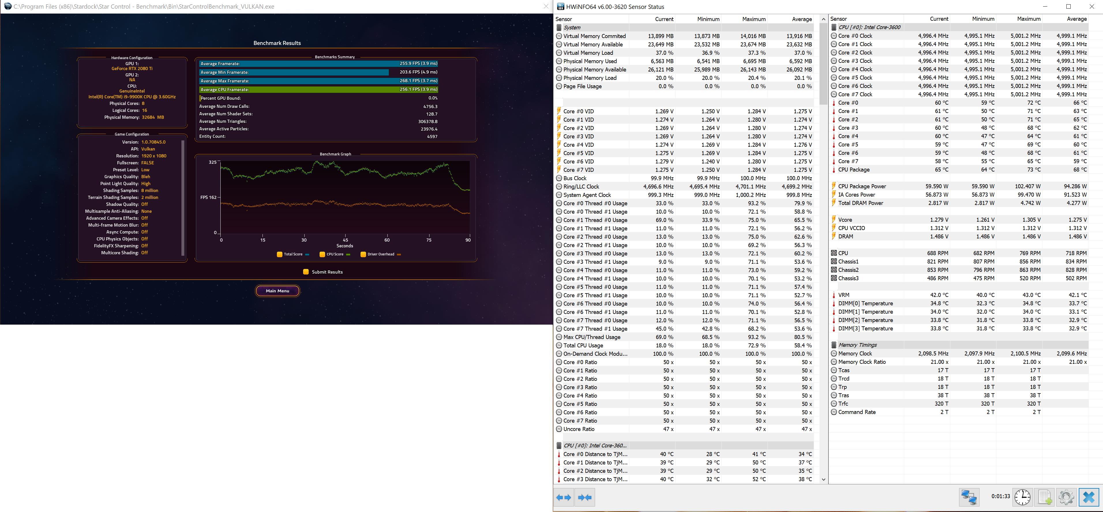

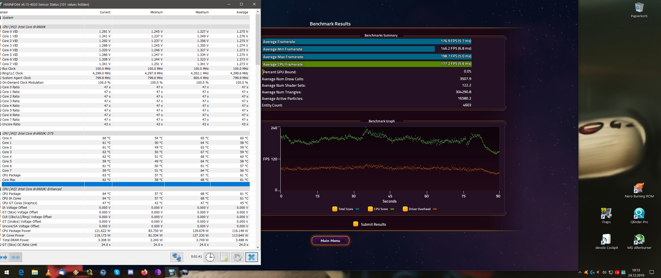

Star Control Benchmark Vulkan 1080P Low Details Fenster Modus
Edit: HW Info nur über die Benchmarkzeit - Danke Esenel für die Info. Sonst verfälsch es das Ergebniss
4700MHz All Core -50 MV= 1,224 Volt Vcore = Rund 93,3Watt / Peak 103,1Watt
4700Mhz AllCore Stock= 1,275Volt Vcore = 116,1 Watt / Peak 129,7 Watt
FPS sind vergleichbar.
Rund 20% Sparsamer und gleichschnell
OC Teste ich nicht.
Das können andere Leute tun.
5GHz OC macht nur Sinn wenn man die Stock Vcore nicht anheben muss und dann der Rechenleistung 20 % steigen würde.
Was wohl unrealistisch ist bei 300Mhz mehr Takt pro Kern.
@Berserkervmax
Eine Verbesserung zu deinen HWInfo Aufnahmen.
Dort steht, dass die Aufnahme 4:19min lief.
Diese sollte aber nicht länger als 1:40 min dauern.
Wenn du eh im Fenstermodus testest, dann drücke in dem 5 Sekunden Countdown vor dem Benchmark noch auf das Uhrsymbol in HWInfo.
Dieses resettet die Werte und du nimmst nur den Benchmark auf, wenn du danach gleich einen Screenshot machst.
Erst dann wären die Verbrauchswerte richtig vergleichbar.
Danke & viele Grüße

is gemacht
runden 20% weniger Strom bei gleicher FPS Leistung.
Die 20% findes du über den gesammten Bechmarkverlauf auf Seite 1.
Dort hab ich das nachgepflegt.
Fehl nur noch dein System ohne OC im original Setting und mit Undervolt.

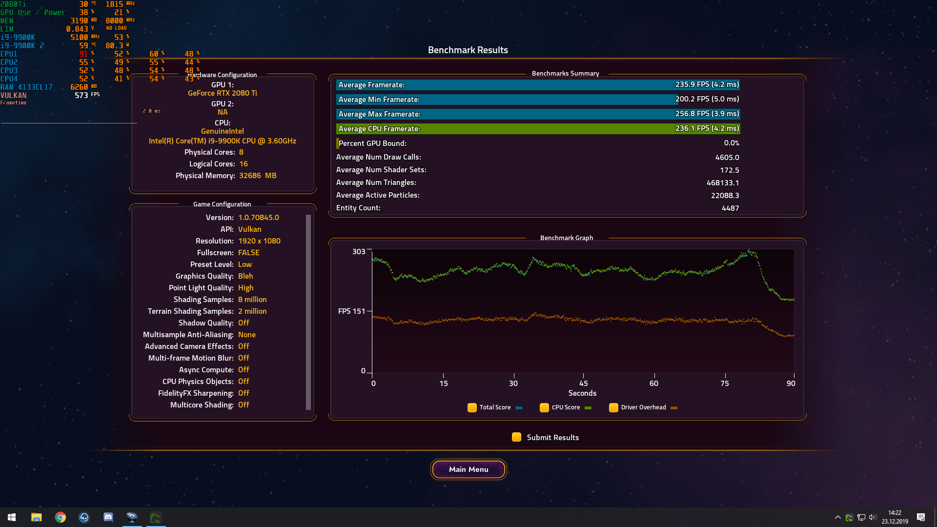

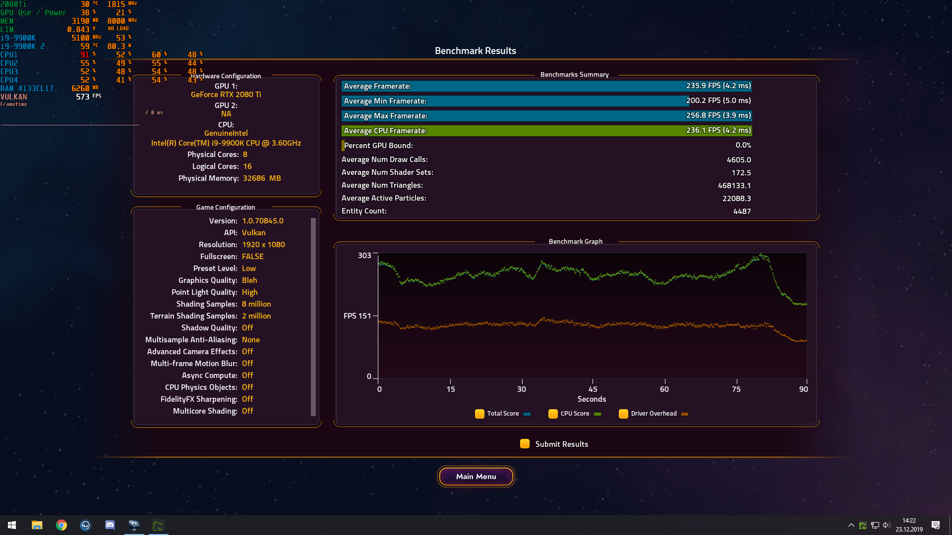

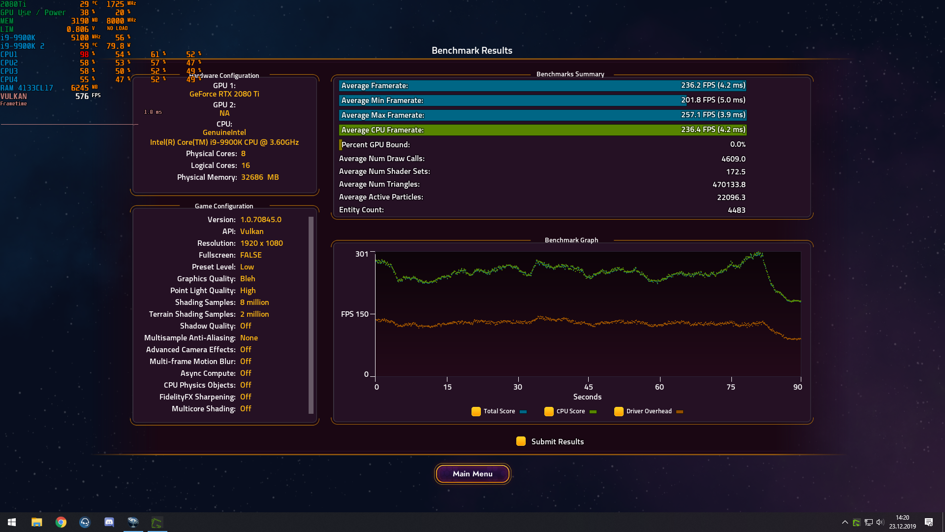

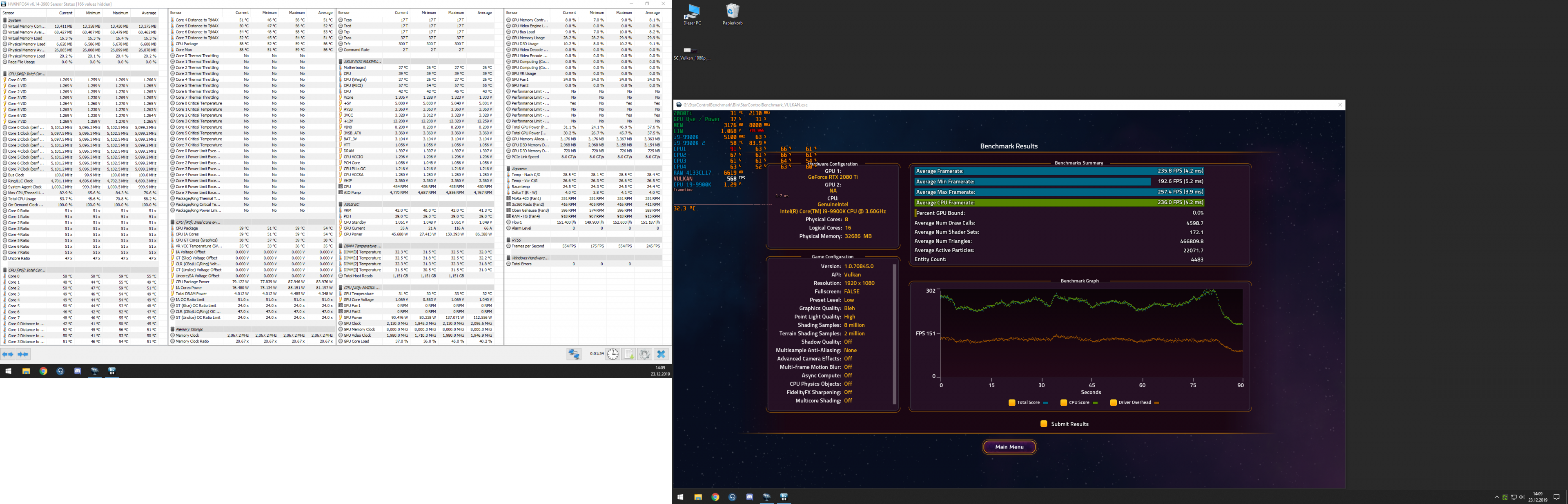

Sieht bei mir irgendwie anders aus.
Also der generelle Stromverbrauch.
Frag mich nicht warum:
Stock (95W Limit):
avg 60W / Peak 63W - avg 200 FPS / min 143 FPS
4.7GHz 1,25V (Bios) + 4.3GHz Cache + 4133CL17:
avg 60W / Peak 62W - avg 225 FPS / min 180 FPS
5.1GHz 1,37V (Bios) + 4.7GHz Cache + 4133CL17:
avg 83W / Peak 86W - avg 244 FPS / min 197 FPS
9% (19 FPS) mehr Leistung für 23W (38%).
Das ist für mich in Ordnung.
Prozentual hört sichs übel an, da die Steigerung bei so kleinen Zahlen natürlich krasser ausschaut.
Aber was sind 23W?
Eine LED Deckenleuchte?
Reaktionen: Berserkervmax und druckluft

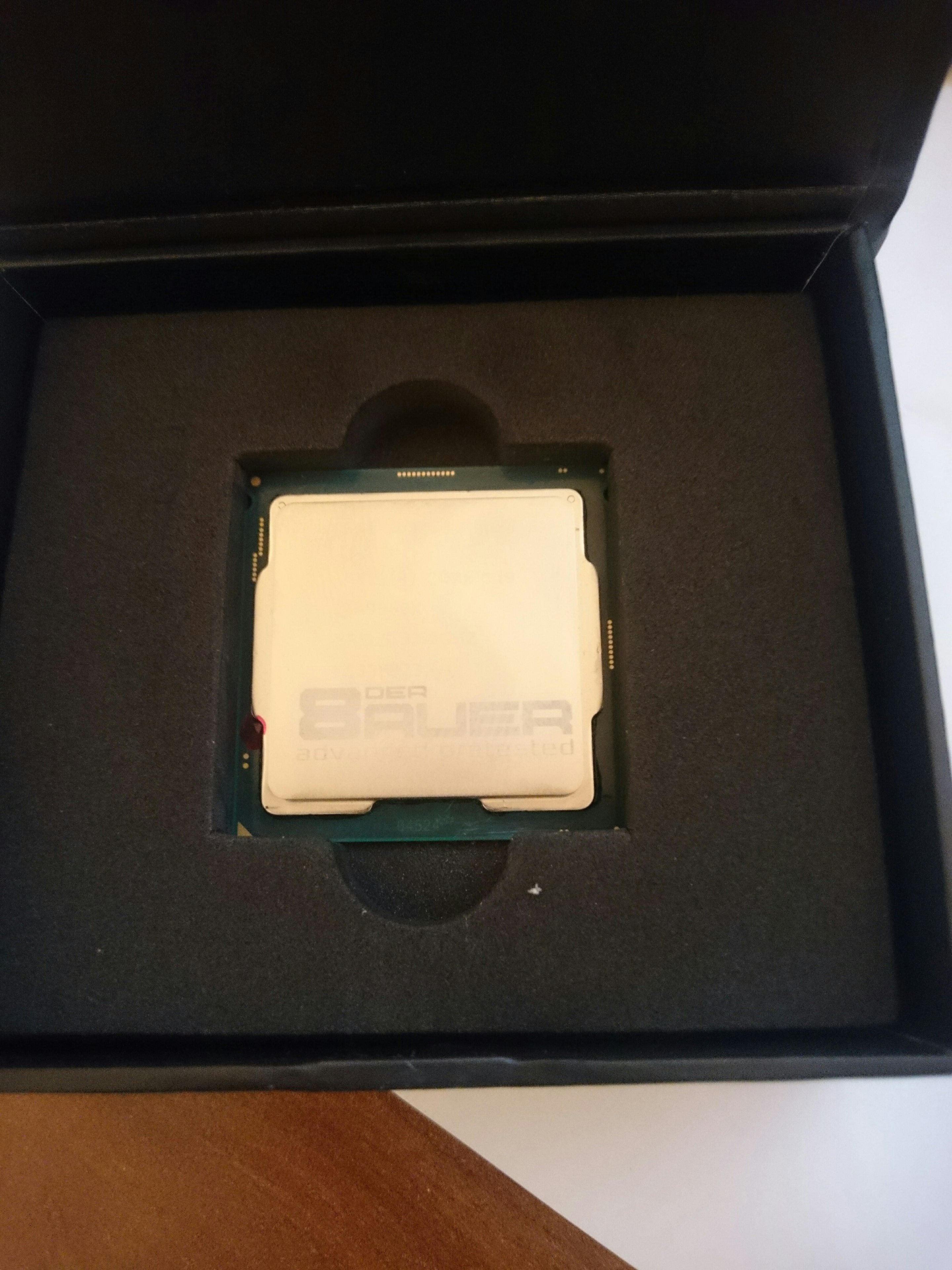

6 Wochen lang gab es quasi nix
Außerdem wollte ich nicht selber Köpfen wegen Garantie

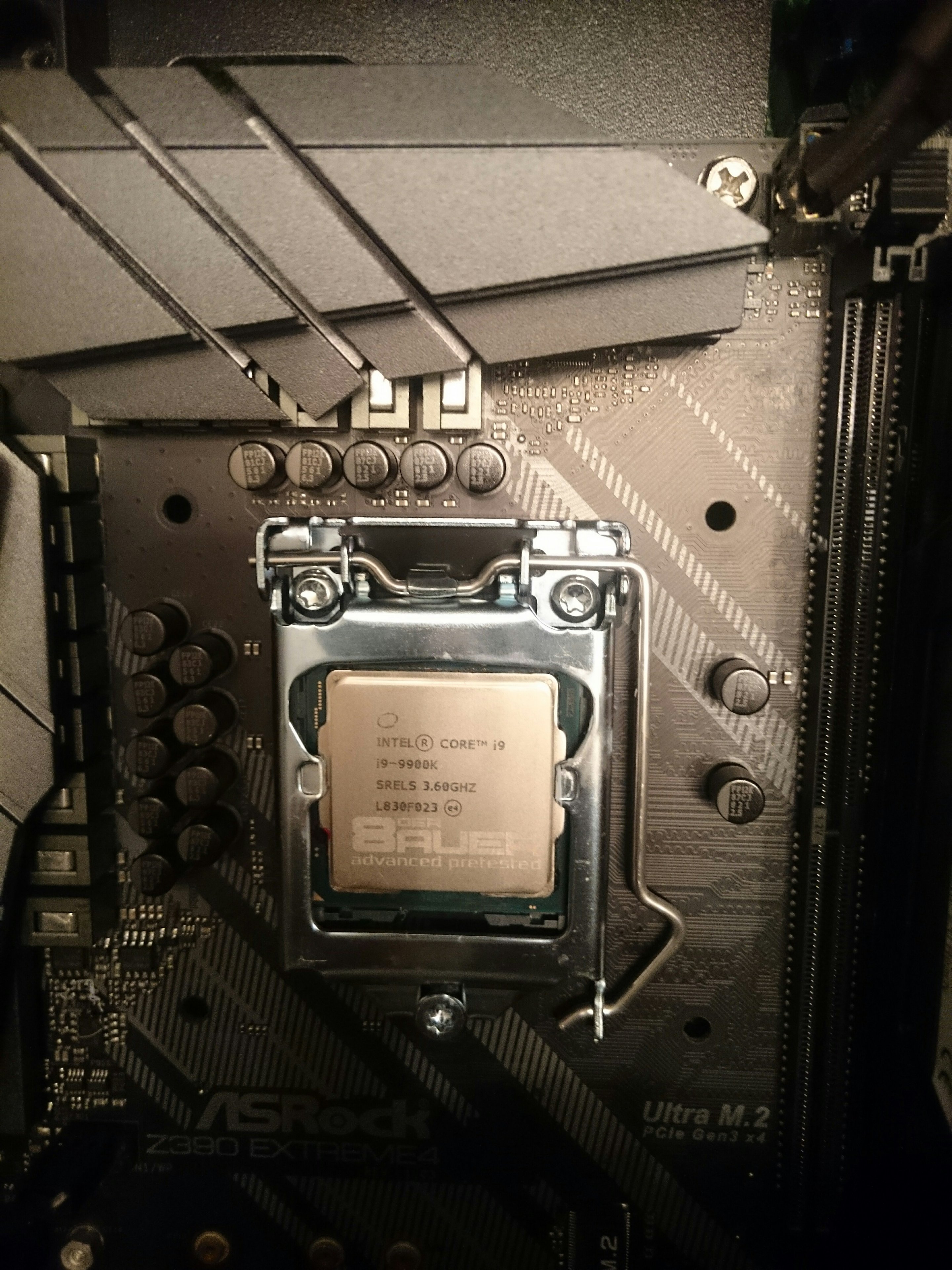

Den Köpfen bringt 6-8°C und macht das System Kühler und leiser.
Steht alles schon min. 5 Mal hier ....jetzt 6 mal
Außerdem ist es eben doch schon was besonderes....

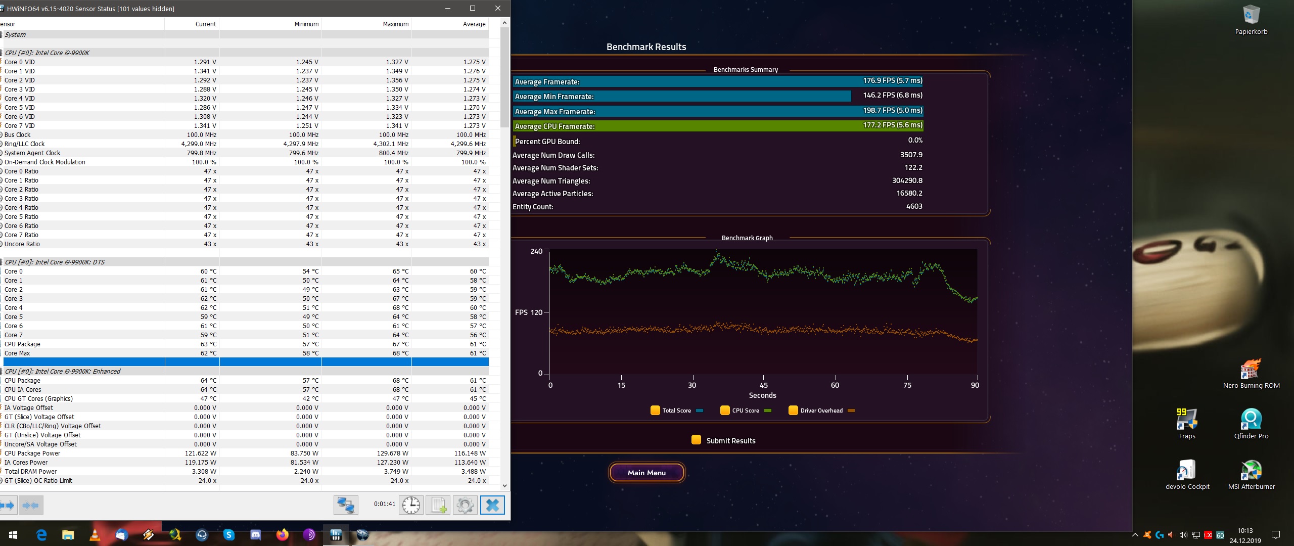

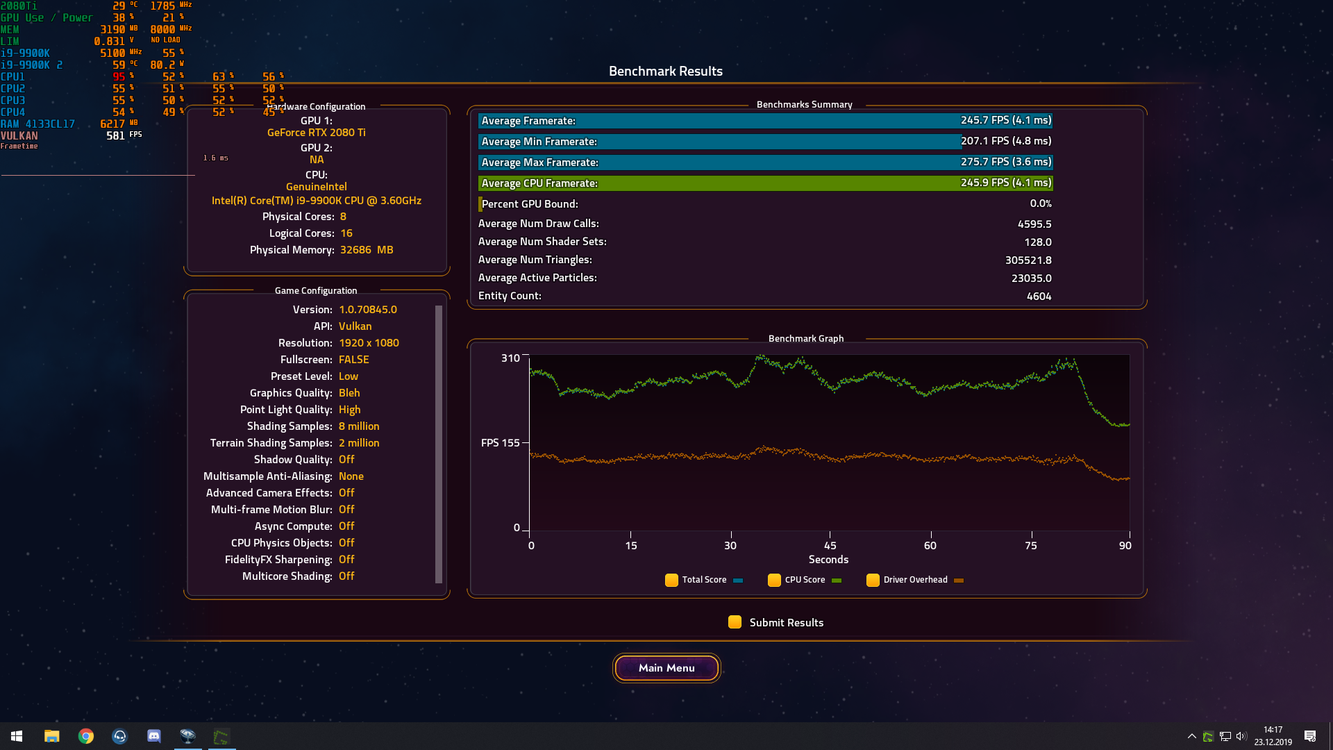

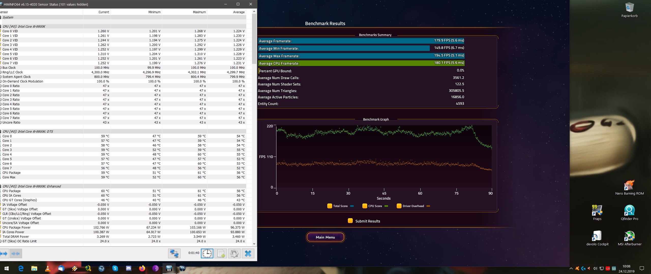

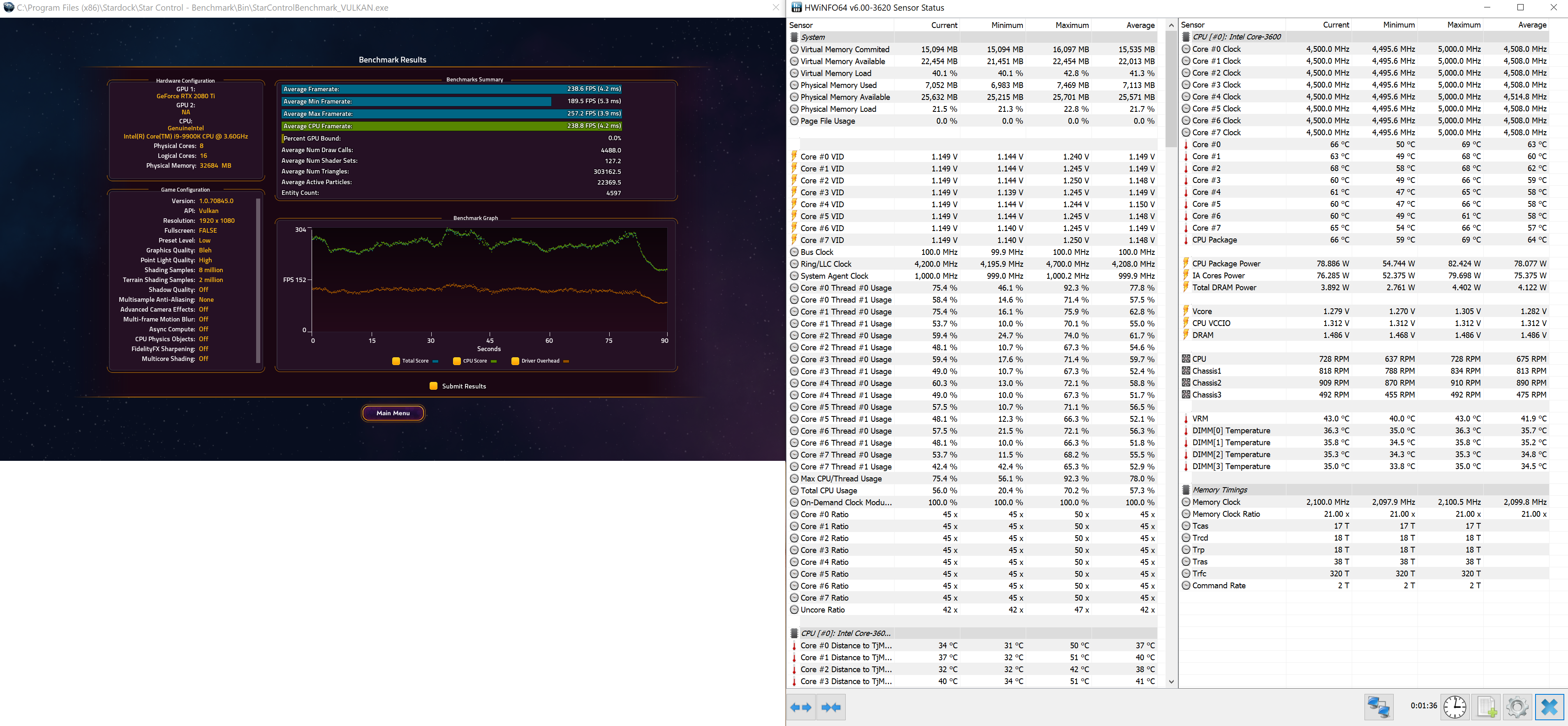

@Esenel
Wollt gerade auch mal den Star Control Benchmarkt testen, aber der nutzt AVX oder?
Sobald ich das Teil starte hängen alle Cores bei mir fix auf 4,5Ghz + 4,2Ghz Cache.
Hast du deinen etwa bei 5,1Ghz AVX laufen???
FPS sind trotzdem gar net so schlecht... bin verwirrt. :D
Der 5Ghz Ausschlag bei "Max" ist nur für 1sek wenn der Benchmark beendet ist, komplette Run kein einziger Ausschlag über 4,5Ghz.

Ahja, könnte ich eigentlich auch mal machen + TDP Limit dann von 180-200W damit dass Ding nicht komplett verglüht falls ich doch mal ein AVX Workload habe. :D
Dann schiebt der auch richtig gut.... mache gleich nochmal Vergleiche mit 4,7 und Cache runter etc...
Okay gerade mal auf die schnelle paar Settings durchprobiert und einfach mal mit bisschen mehr vCore die höheren Settings ausprobiert, davon wird nichts Prime stable sein vermutlich. :rolleyes:
Aber schön zu sehen von Test 2 -> Test 3 dass hier die FPS mit dem Cache fast linear wie zur Takterhöhung skalieren.
Also den Cache sollte man definitiv nicht außen vor lassen!
Verbrauch ist jetzt eher nichts aussagend da die vCores nicht optimiert sind, ging eher um den Performance Zuwachs... ich weiß das hat nicht mit UV zu tun. :p
Test 1 - 4,7 Core + 4,3 Cache
AVG: 241.9
MIN: 188,9
Test 2 - 5,0 Core + 4,3 Cache
AVG: 249,4 +3,1%
MIN: 196,5 +4,0%
Test 3 - 5,0 Core + 4,7 Cache
AVG: 255,9 +5,8%
MIN: 203,6 +7,8%
Test 4 - 5,1 Core + 4,7 Cache (ab hier nicht mehr getestet ob stable)
AVG: 258,7 +7,0%
MIN: 204,5 +8,3%
Test 5 - 5,1 Core + 4,8 Cache
AVG: 259,2 +7,2%
MIN: 207,1 +9,6%
Test 6 - 5,2 Core + 4,8 Cache
AVG: 262,3 +8,4%
MIN: 207,3 +9,7%
Der hohe RAM ist damit jetzt noch gar nicht drin, da hätte ich das komplette BIOS jetzt wieder zurücksetzen müssen.
Den bekomme ich auch nicht mit UV stabil, aber wenn man sieht wie extrem der bei @Esenel skaliert hat, kann man vermutlich von gut 10% Zugewinn ausgehen zwischen UV und 5,0 Core + 4,7 Cache Settings + RAM OC.
