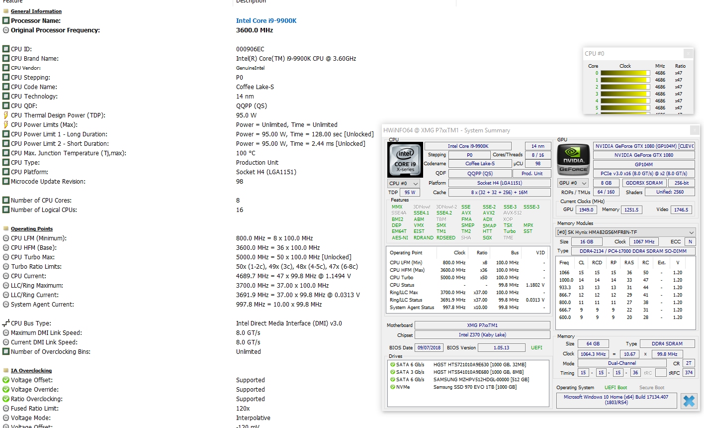

9900K Undervolt
- Ersteller Berserkervmax
- Apr. 2004
- 3.118

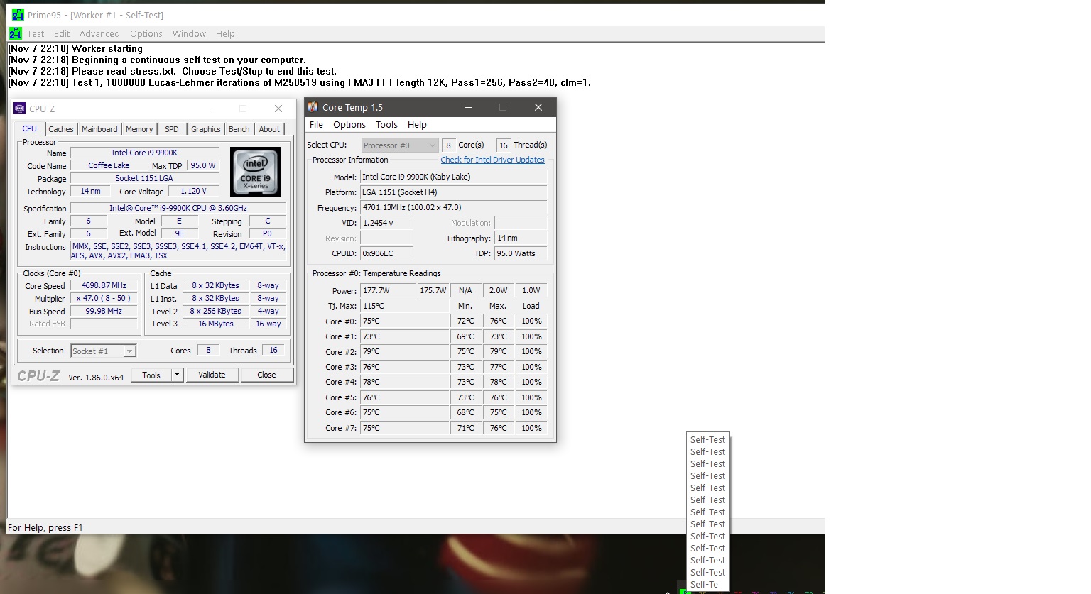

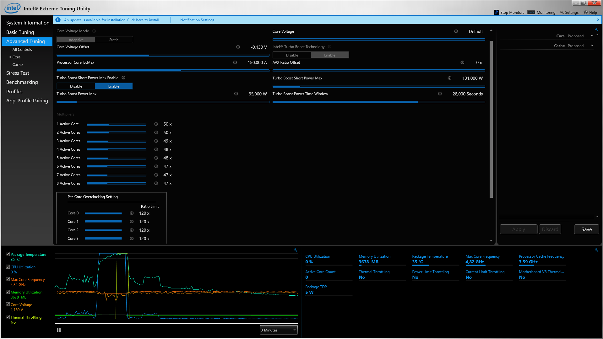

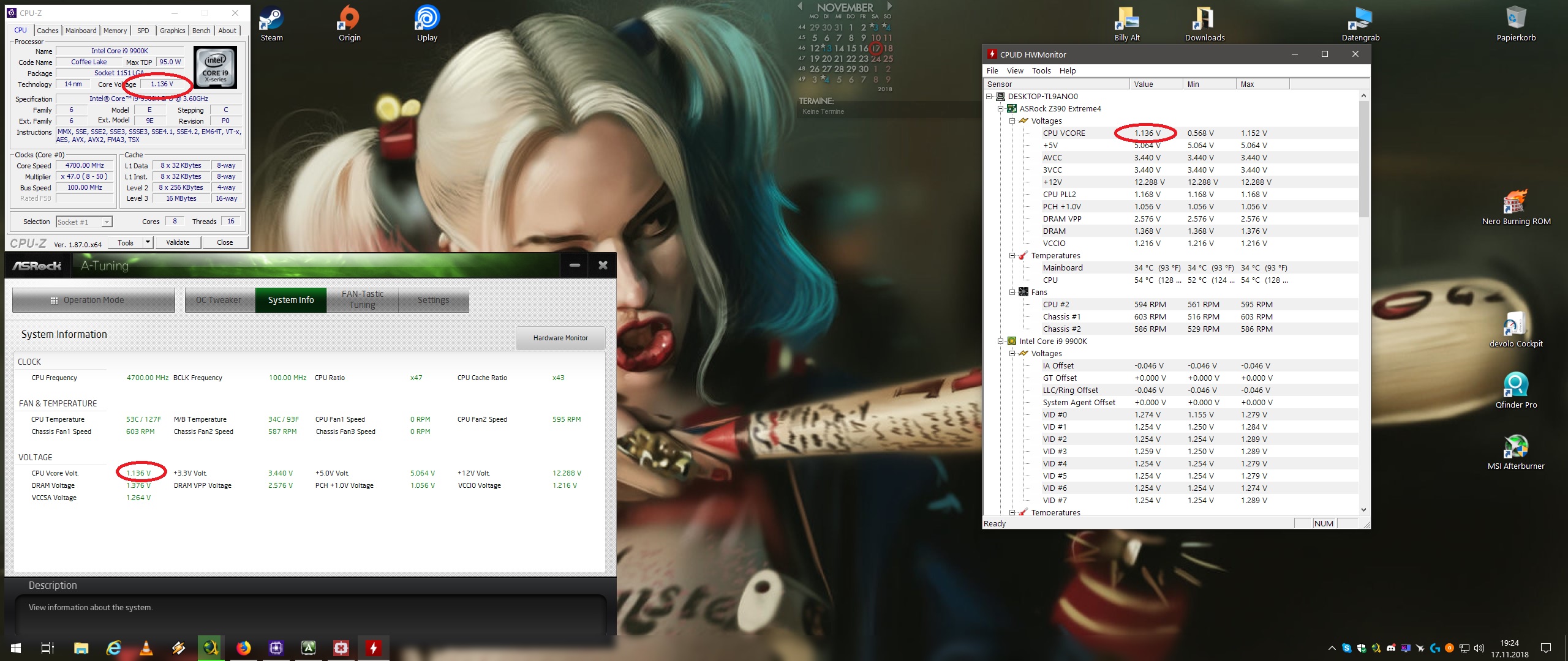

Das MB steht auf Auto und die CPU macht 4700MHz !
Ich habe nix eingestellt.
Nur weniger Vcore und Load line Calibration auf Auto (Level4)
Solange die CPU nicht zu warm wird gibt es Vollen Boost auf allen Kernen wie es aussieht.
Allerdings ist laut Test das Asrock Extrem4 auch sehr tolerant bei der Leistungsaufnahme (167Watt)und somit gibt es 4700Mhz All Core einfach so.
Auch bei 180Watt Prime FFS FMA3 4700Mhz All Core
- Apr. 2004
- 3.118
Daten Siehe ersten Post

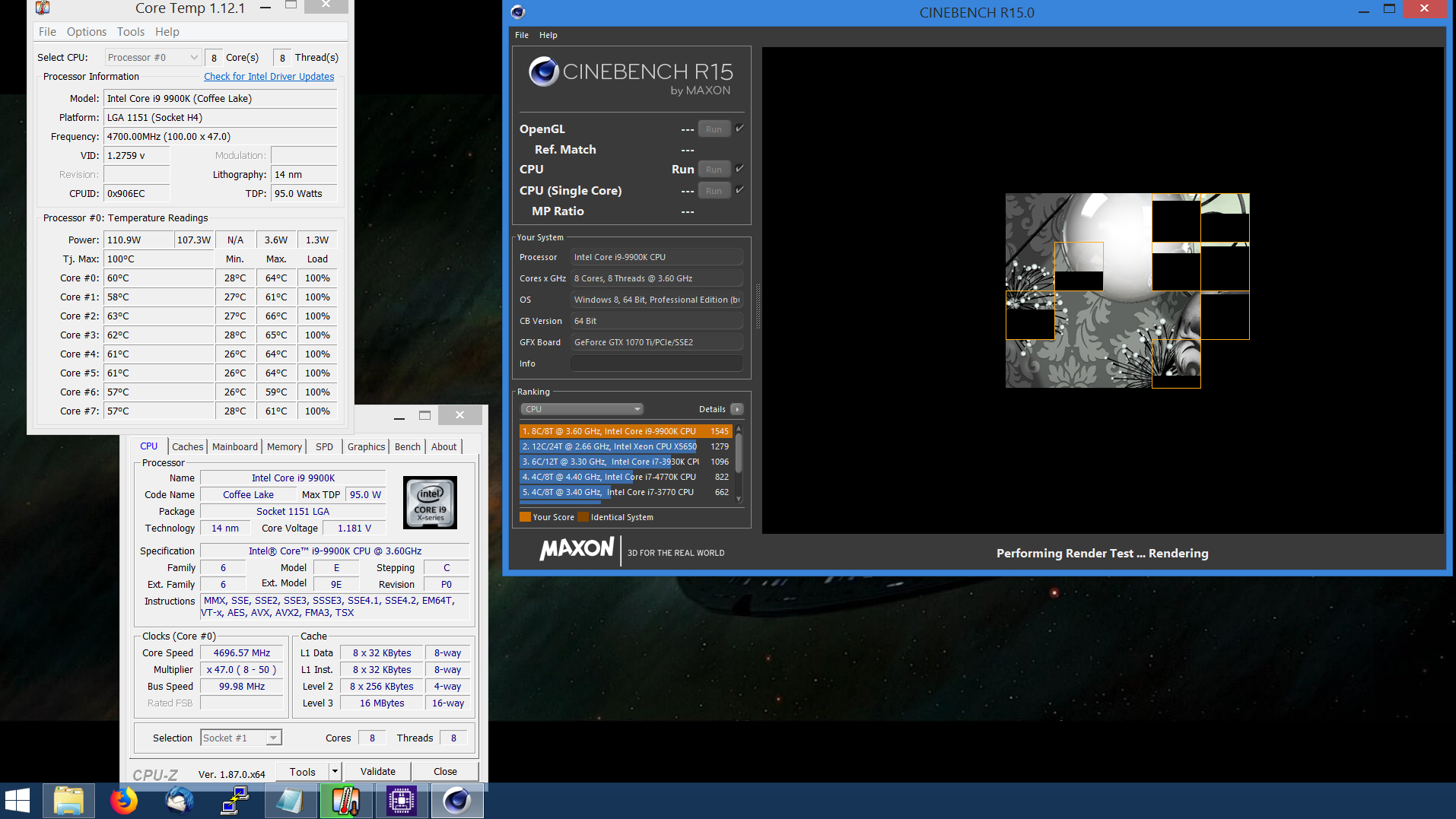

Was braucht der CPU denn im Cinebench mit und ohne das UV? Cinebench ist immer die höchste realistisch anzunehmende Last, die auch reale Programme (z.B. durch Kompression) verursachen können.
- Apr. 2004
- 3.118
Aktuelle Daten jetzt im ersten Post !

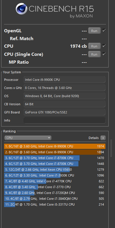

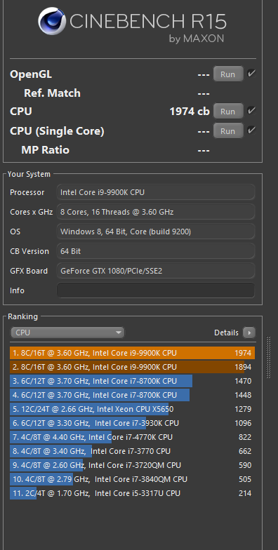

Habe den 9900k in einem Schenker XMG Ultra 17 (Clevo P775TM1-G). Vorher lief ein deliddeter 8700k drin. Temperaturen lagen vorher bei Volllast bei so 95°C. Der 9900k schafft mit Thermal Grizzly Conductonaut und -130mV bei Cinebench 1974 Punkte im Multiscore. Die Temperaturen liegen so bei 85 °C maximal. Der Benchmark ist auch mit -135mV möglich, im Alltag aber instabil. Besser -120mV.
- Apr. 2004
- 3.118
fürn Lappi echt fette Leistung !

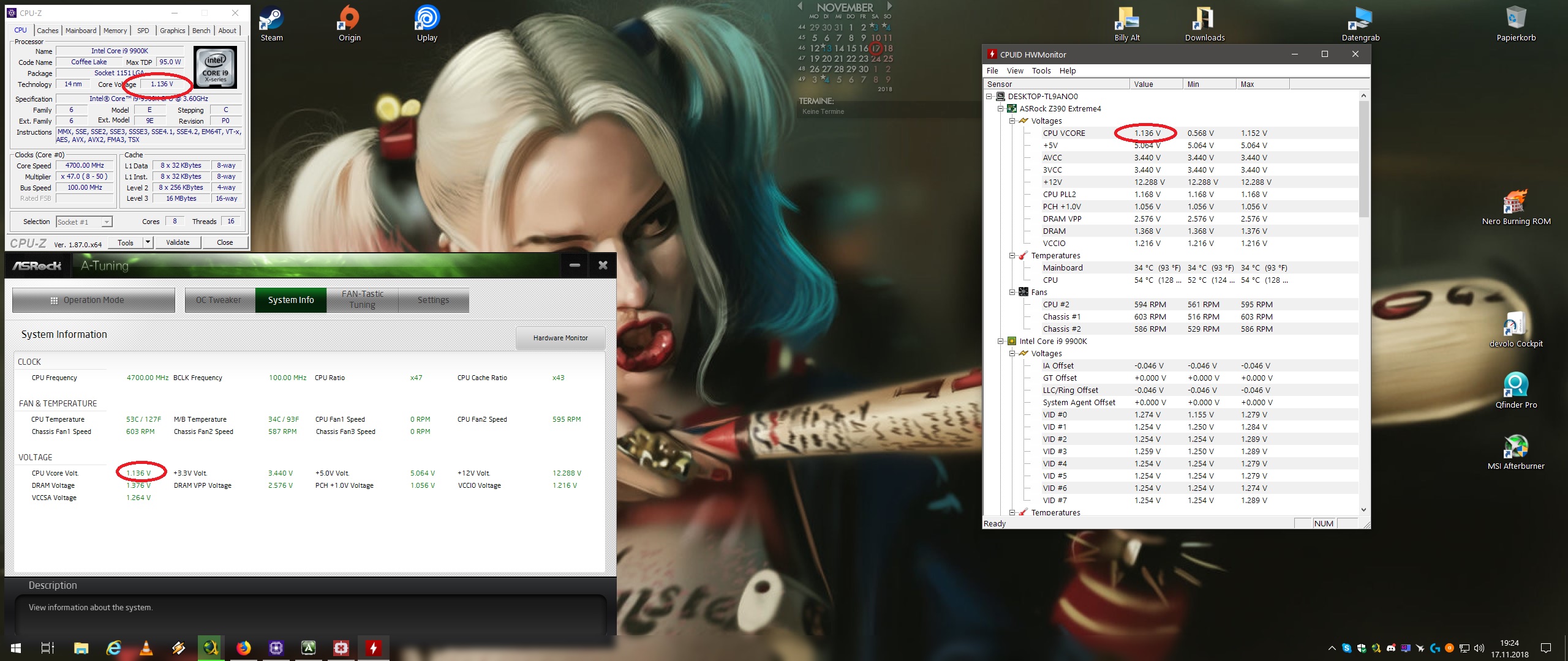

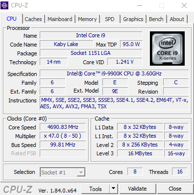

Musst die Spannung mit hwinfo64 auslesen. CPU-Z zeigt bei meinem 9700K ca 0,1 V zu wenig an.
- Apr. 2004
- 3.118
- Apr. 2004
- 3.118
und was soll ich da jetzt sehen ?
