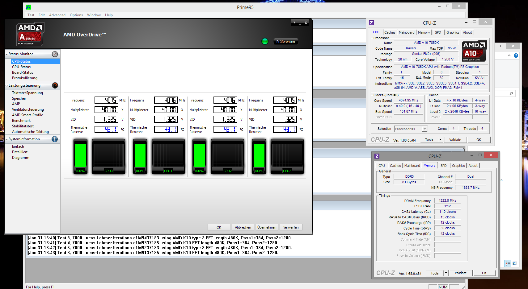

Hier mal ein schneller Vergleich in Bezug auf die VCore (Ja, jede CPU ist anders...)
