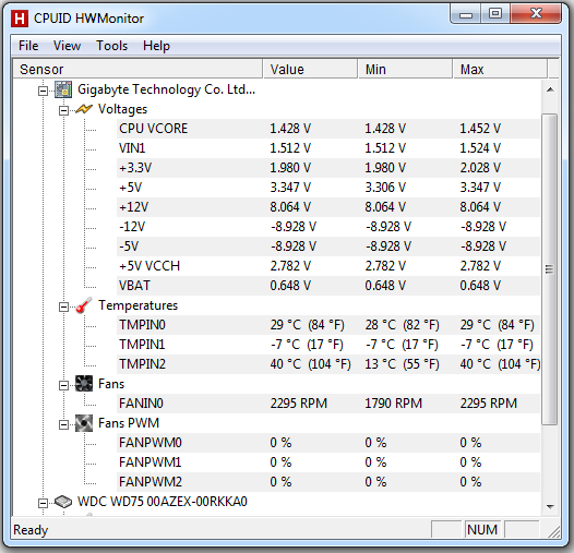

Kannst du bitte einfach mal die 5V und 12V Spannungen durchgeben, die du im IDLE und bei Furmark + Prime95 hast?
Ich gehe stark davon aus, dass es NICHT das Netzteil ist.

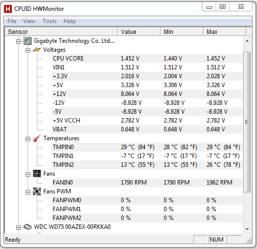

Hier die Spannungen... Das sieht mir aber fast nachm Auslesefehler aus ?!
IDLE
LAST
