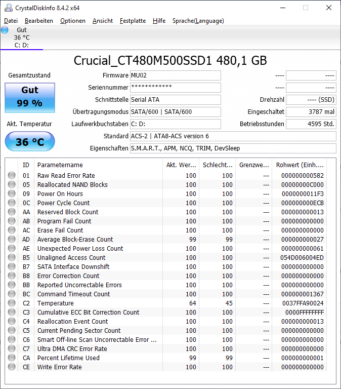

mit Crystaldiskinfo kann man die SSD checken.
Wir könnten dir helfen, wenn du einen Screenshot von dieser App hier reinkopierst.
Anleitung:
Crystaldiskinfo so grossziehen, dass alles sichtbar ist,
alt+Druck, in Browser im Antwortfenster strg+v.

Nach Crystaldiskinfo scheint die SSD noch ein langes Leben vor sich zu haben. Aber ich würde die SSD nur noch für unwichtige Daten im PC verwenden, wenn sie nicht zuverlässig startet. Ob es an der SSD oder dem Notebook liegt, kann man mit einem anderen Datenträger testen.
