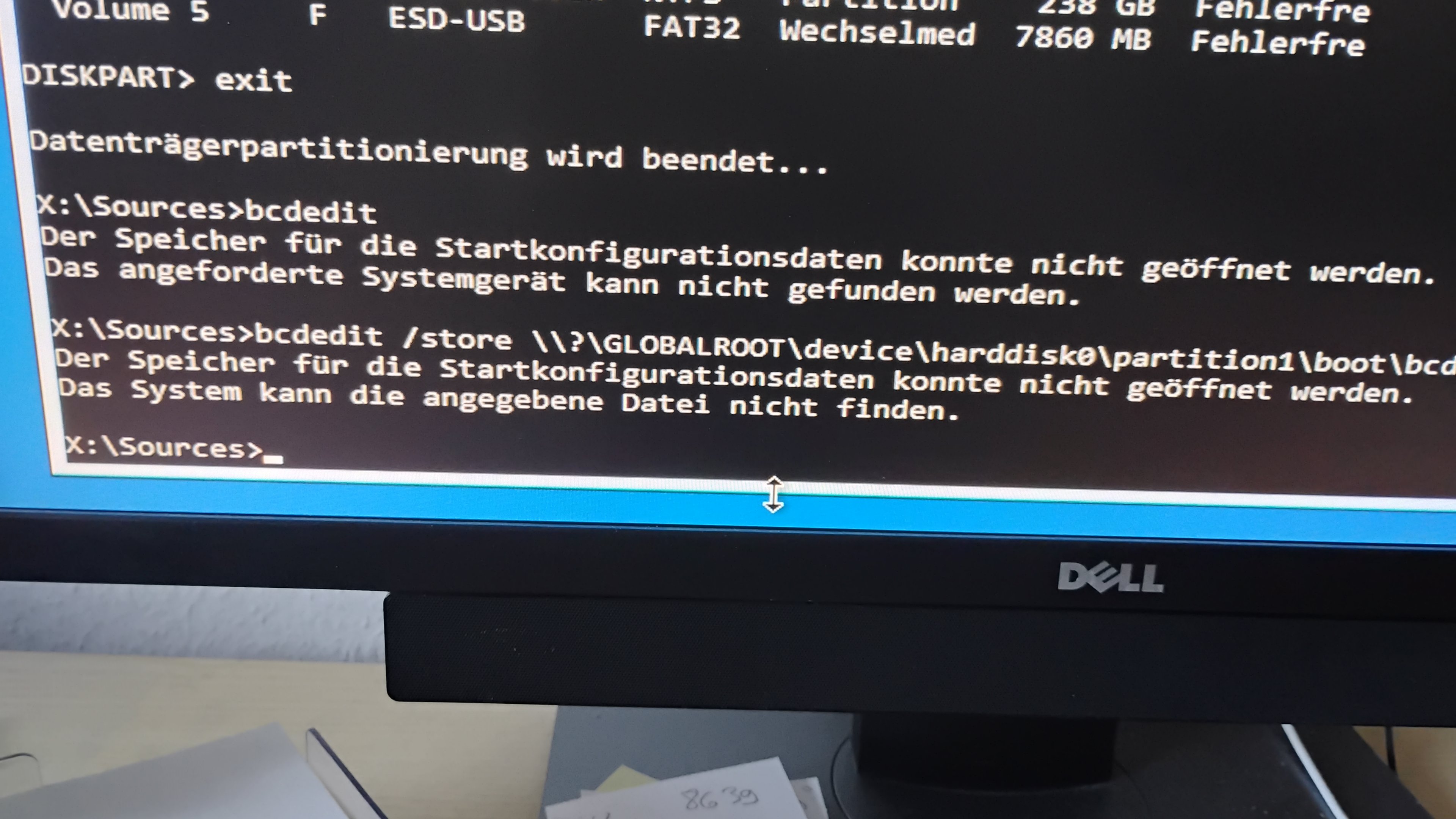

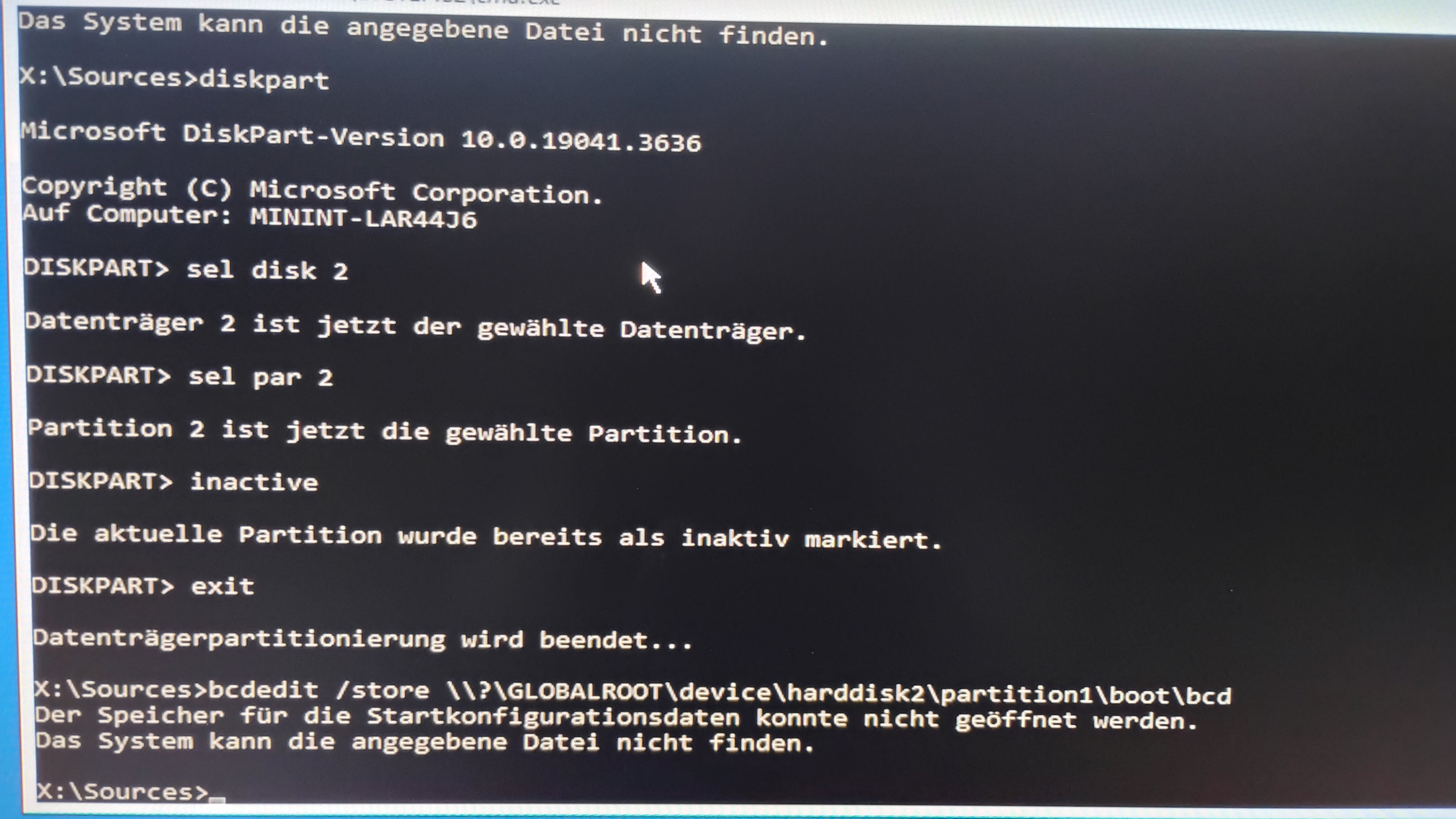

diskpart
sel disk 2
sel par 2
inactive
exit
bcdedit
Wenn das immer noch nicht geht, dann:
bcdedit /store \\?\GLOBALROOT\device\harddisk2\partition1\boot\bcd
(hinter bcdedit und hinter store ein Leerzeichen)
nach dem bcdedit /store command auch?
Ich will den BCD-Inhalt sehen.
gibt es dort ein [unknown]?
Zur Not alle anderen SATA-Stecker ziehen, dass nur noch die OS-Disk angeschlossen ist.
Alle anderen SATA-Stecker ziehen, dass nur noch die OS-Disk angeschlossen ist.

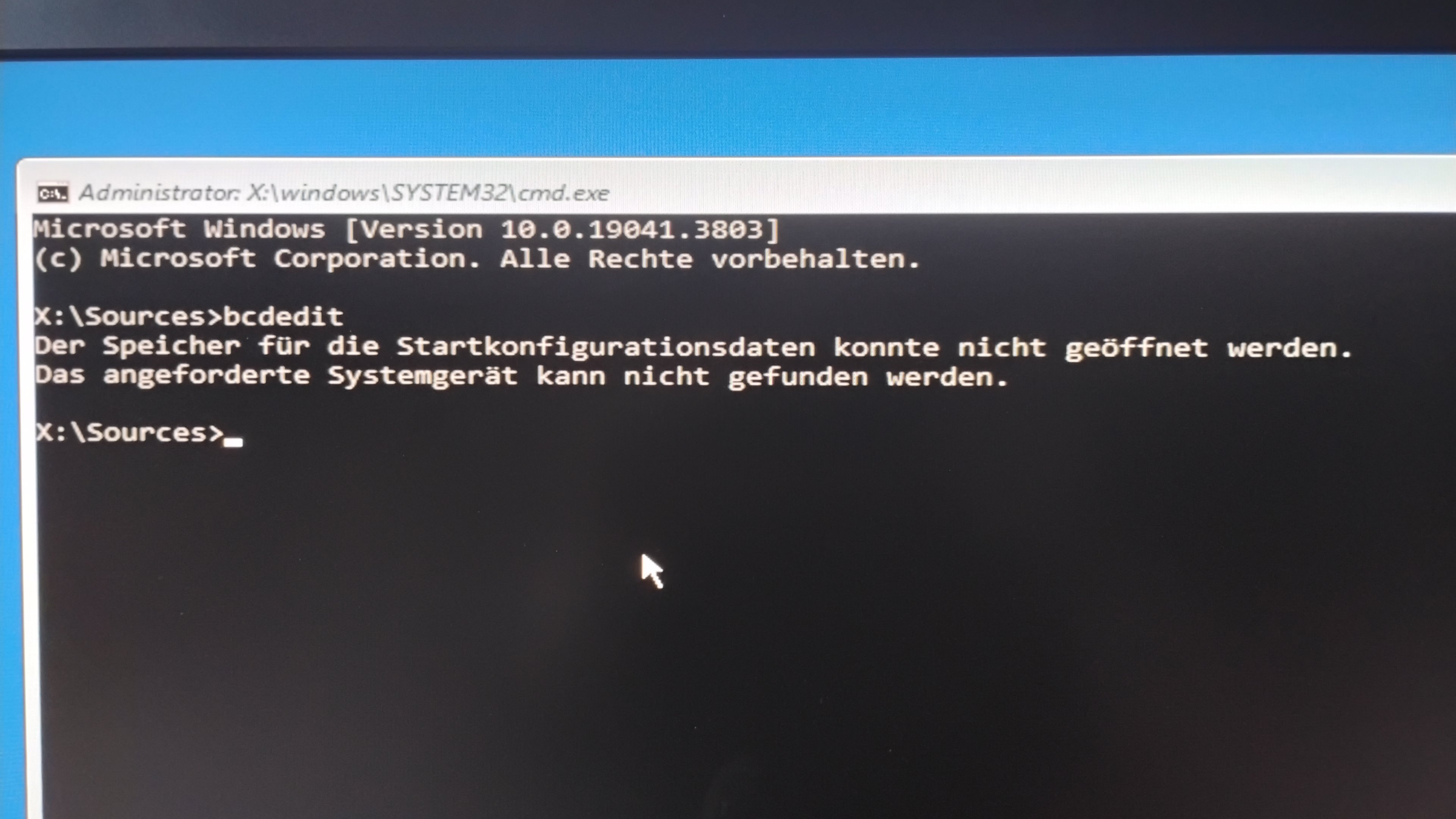

bcdedit
oder
bcdedit /store \\?\GLOBALROOT\device\harddisk0\partition1\boot\bcd
Wenn die Startdateien erfolgreich erstellt wurden, muss es irgendwo den BCD geben.

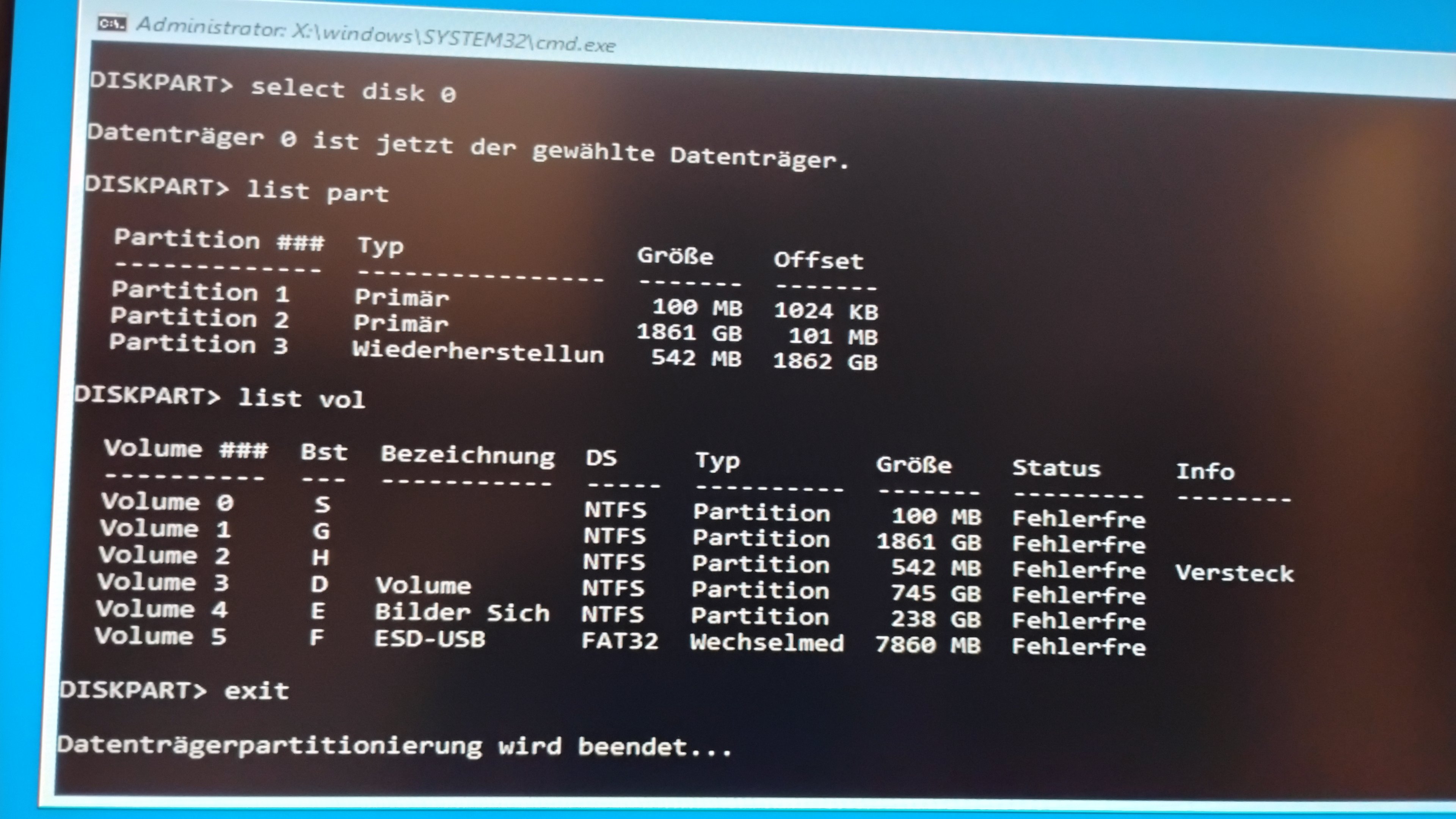

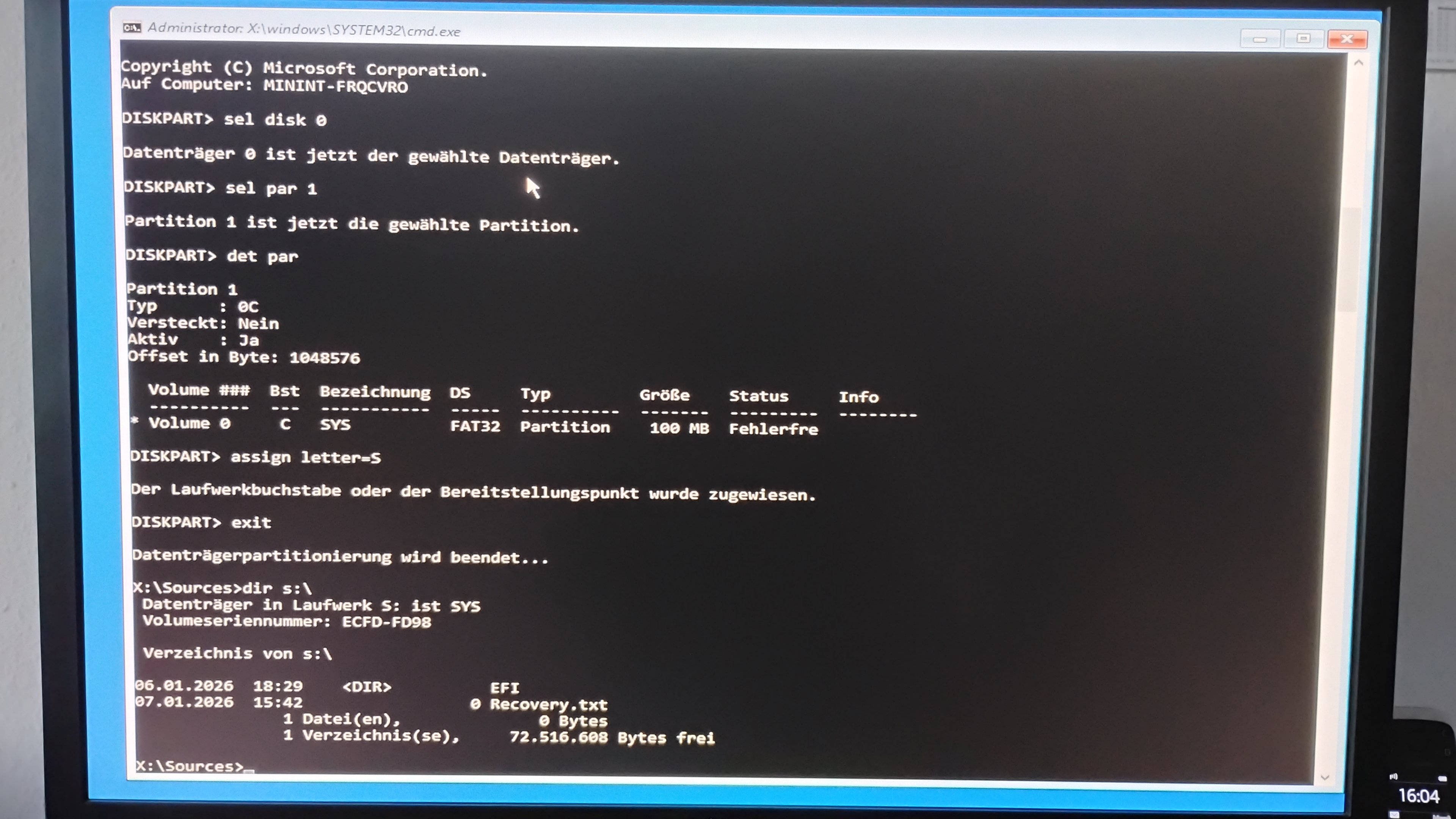

diskpart
sel disk 0
sel par 1
det par
assign letter=S
exit

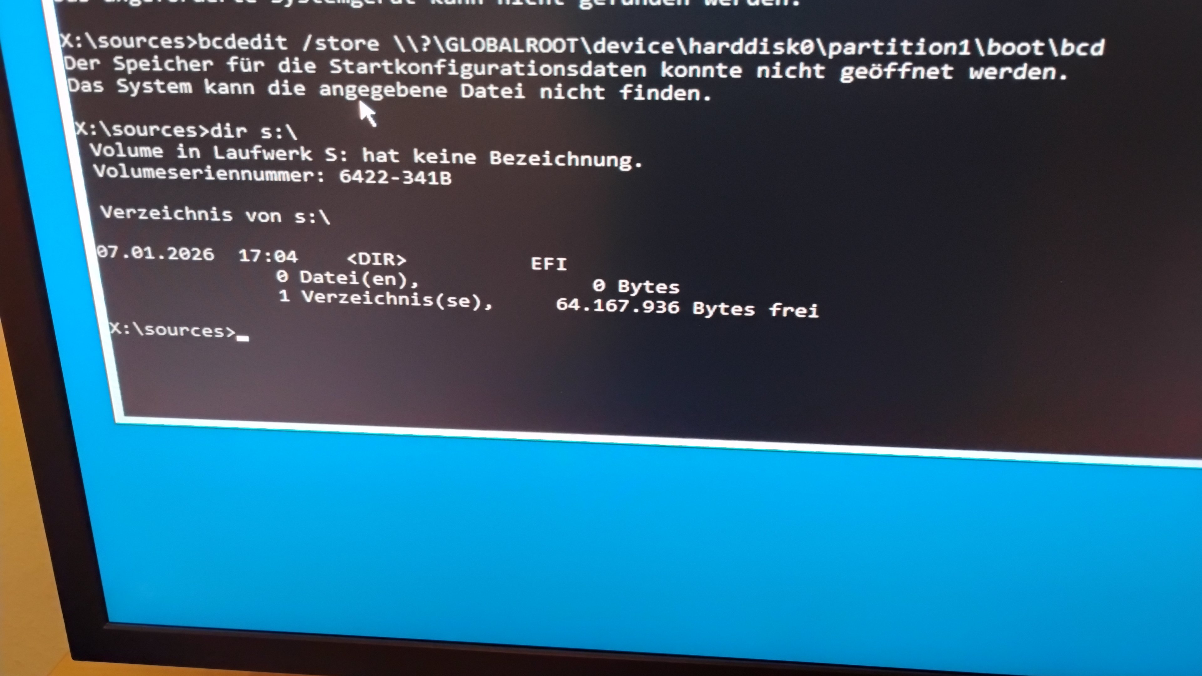

dir S:\

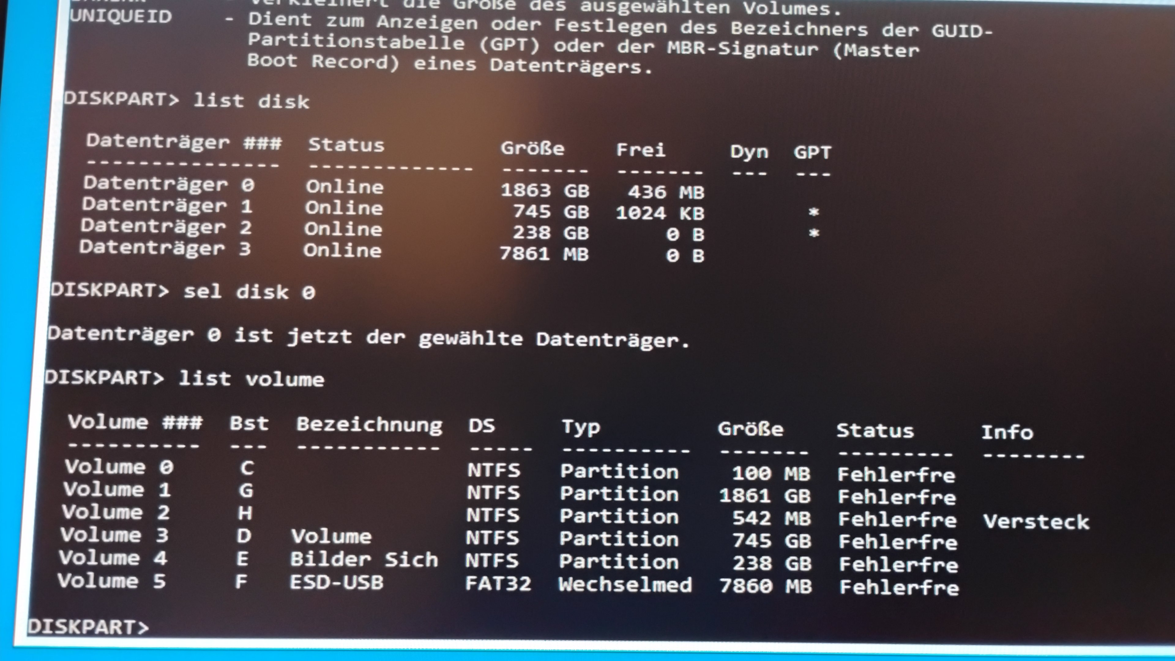

Ich vermisse die 100 MB NTFS Partition.
Hast du diesen Command
format quick fs=ntfs
in #16 nicht ausgeführt?
Es kann sein dass das VOL 0 war und ich die gestern umformatiert habe in meinem Wahn selber was fixen zu können ...
Du hast die Commands aus #16 nicht vollständig umgesetzt!
diskpart
sel disk 0
sel par 1
assign letter=S
active
exit
bcdboot G:\Windows /s S:
Den EFI-Ordner darf es dort nicht geben!
Alles ohne Fehler eingeben!

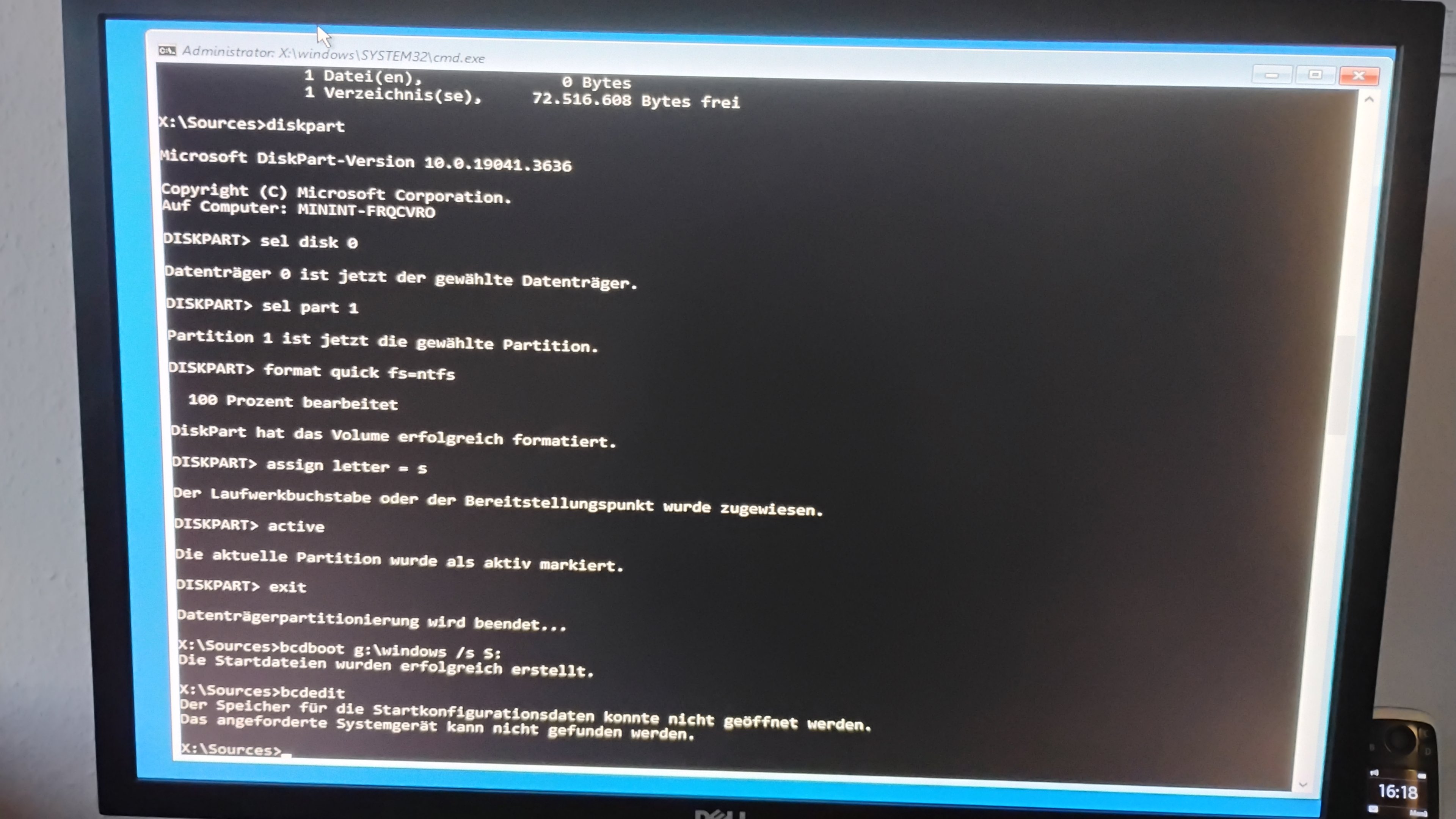

Jetzt sollte
bcdedit
auch funktionieren und der Rechner auch booten.
oh, das tut mir leid ,ich habs nachgeholt
aber leider immer noch der Fehler
Neustart wird nichts bringen, oder?

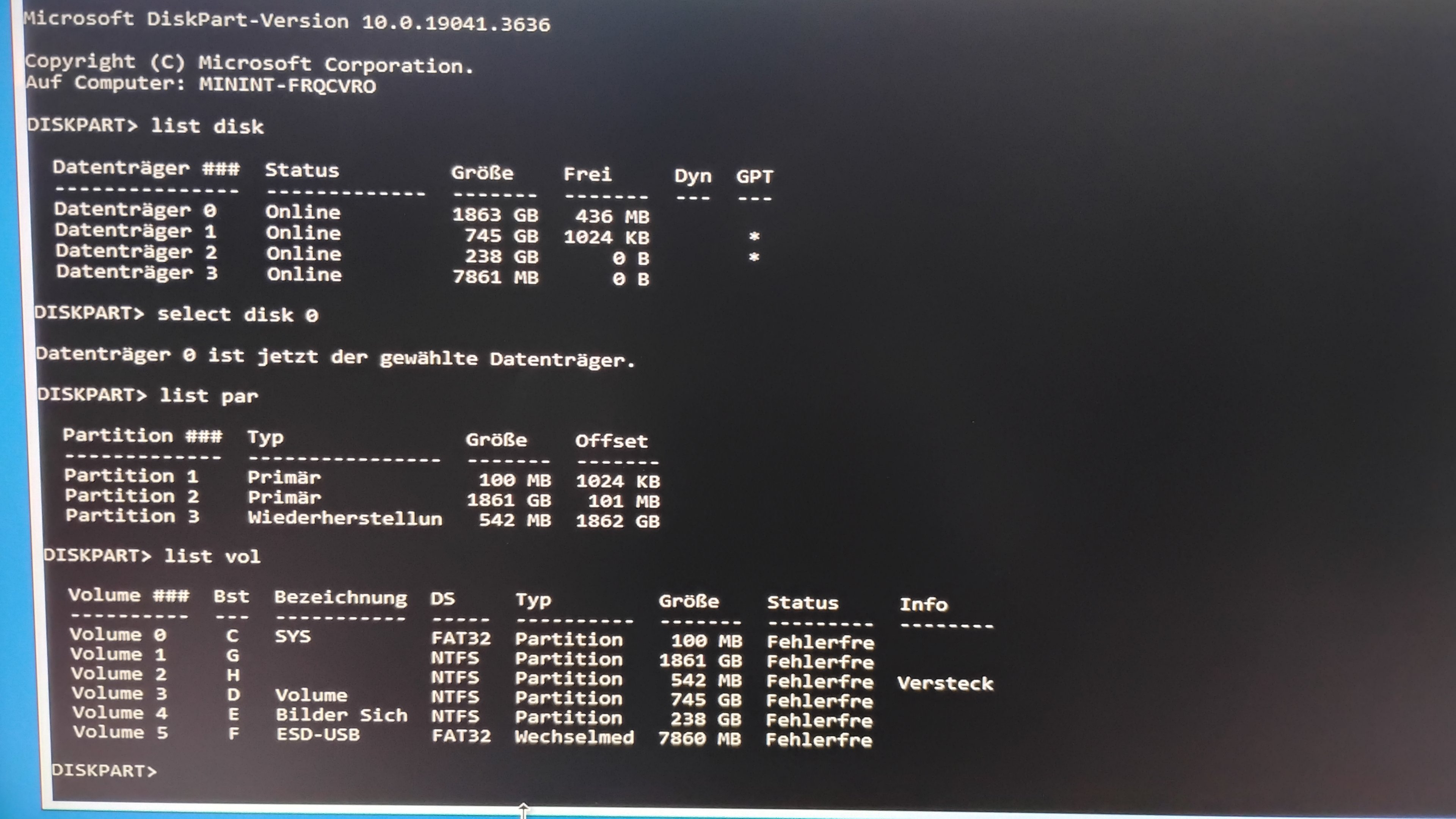

an dem Rechner, wo ich das gerade schreibe, ist das auch NTFS
Allerdings hat hier vol 0 keinen Buchstaben. Nur die grosse Hauptpartition hat C
keine Ahnung ob das was ausmacht
Nach einem Neustart von der SSD -> INACCESSIBLE BOOT DEVICE

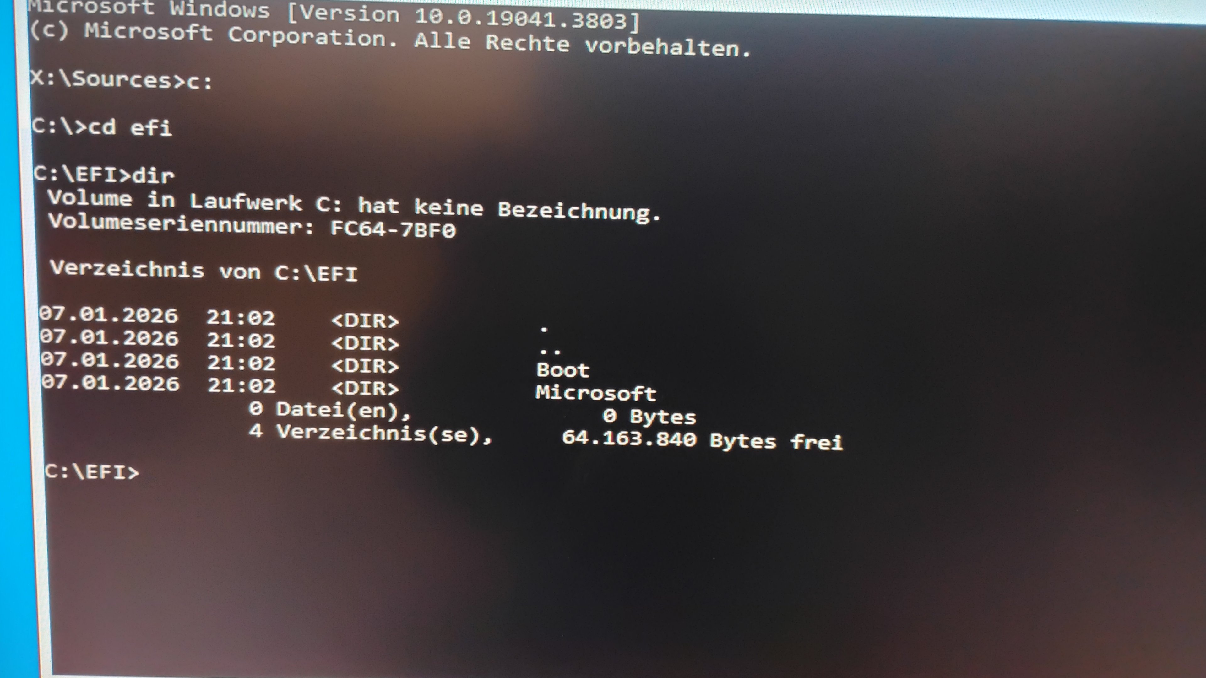

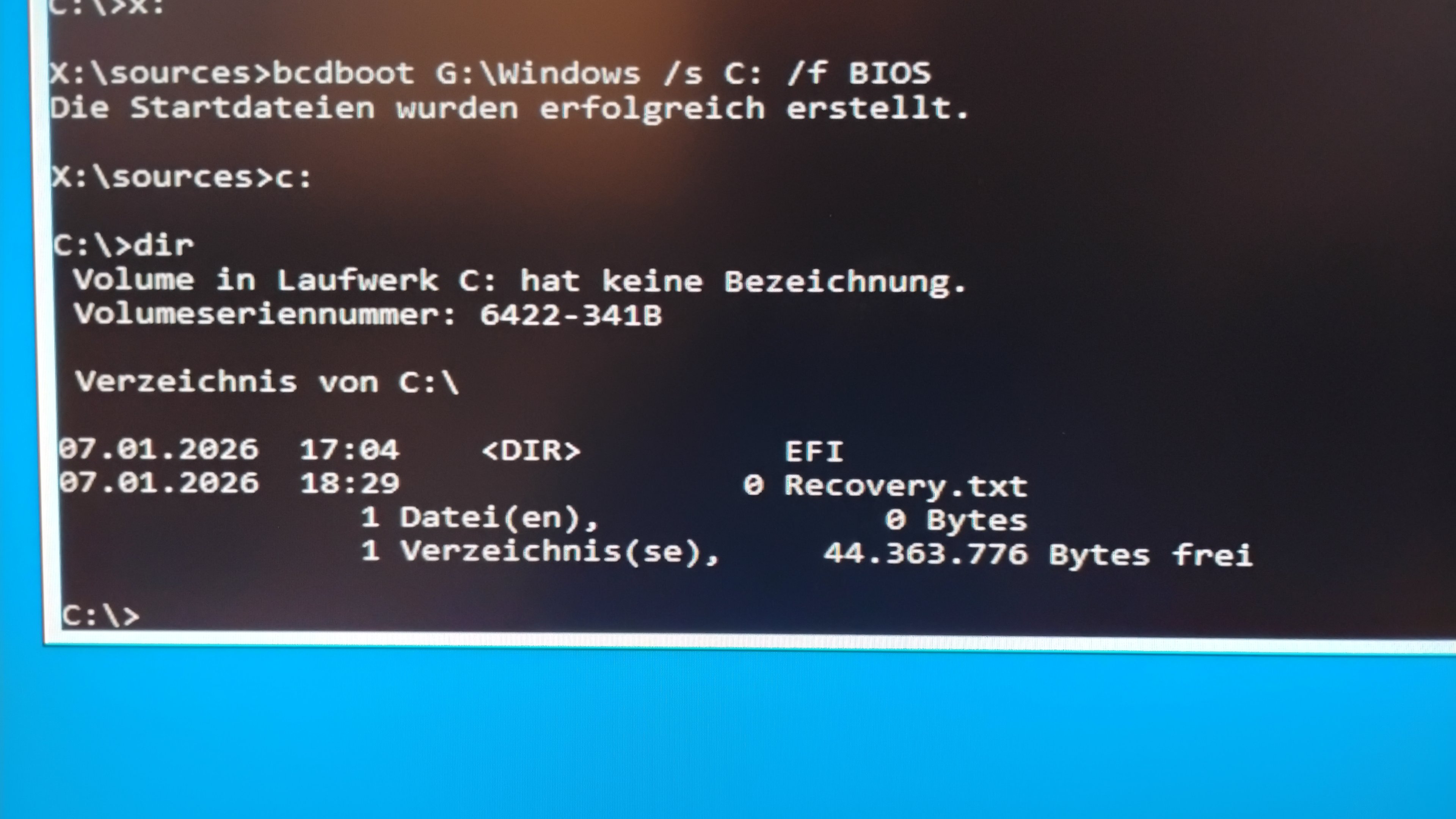

Schon wieder dieser EFI Ordner!
bcdboot G:\Windows /s C: /f BIOS
dir C:\
cd Microsoft
dir
cd Boot
Da müsste jetzt der BCD auftauchen
bcdedit /store \\?\GLOBALROOT\device\harddisk0\partition1\EFI\Microsoft\boot\bcd
