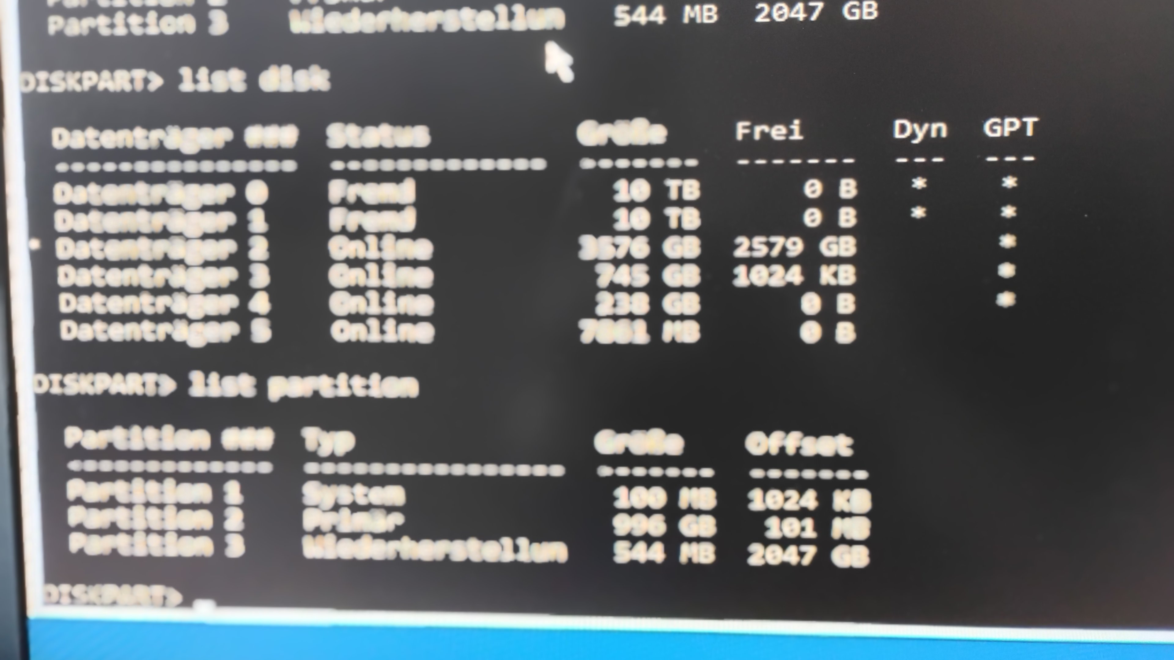

Hallo, ich habe gestern meine SSD mit WIN 10 komplett auf eine 2. SSD geklont um dann auf der 2. von MBR zu GPT umzustellen. Irgendwas ist dabei schiefgelaufen: es kam der BSOD "INACCESSIBLE BOOT DEVICE" beim Start mit der 2. SSD. Ich habe diese wieder ausgebaut und die 1. wieder eingebaut. Gleicher Fehler. Danach hab ich versucht mit verschiedenen Anleitungen zu korrigieren. Und wohl noch mehr kaputt gemacht. Schande über mein Haupt :-(
In WIN 10 komme ich also nicht mehr rein. Wenn ich jetzt mit einem USB stick starte und in der Eingabeaufforderung BCDEDIT eingebe kommt nur eine Nachricht und nicht die Auflistung mit "WINDOWS-Start-Manager" usw.
DISKPART schaut eigentlich gut aus (?). SSD 1 ist Volume 3 4 5. Die anderen Volumes sind reine Datenspeicher ohne Betriebssystem.
Kann man da noch was retten?
Neu installieren will ich vermeiden, ist ein Haufen Arbeit alles wieder passend einzurichten.

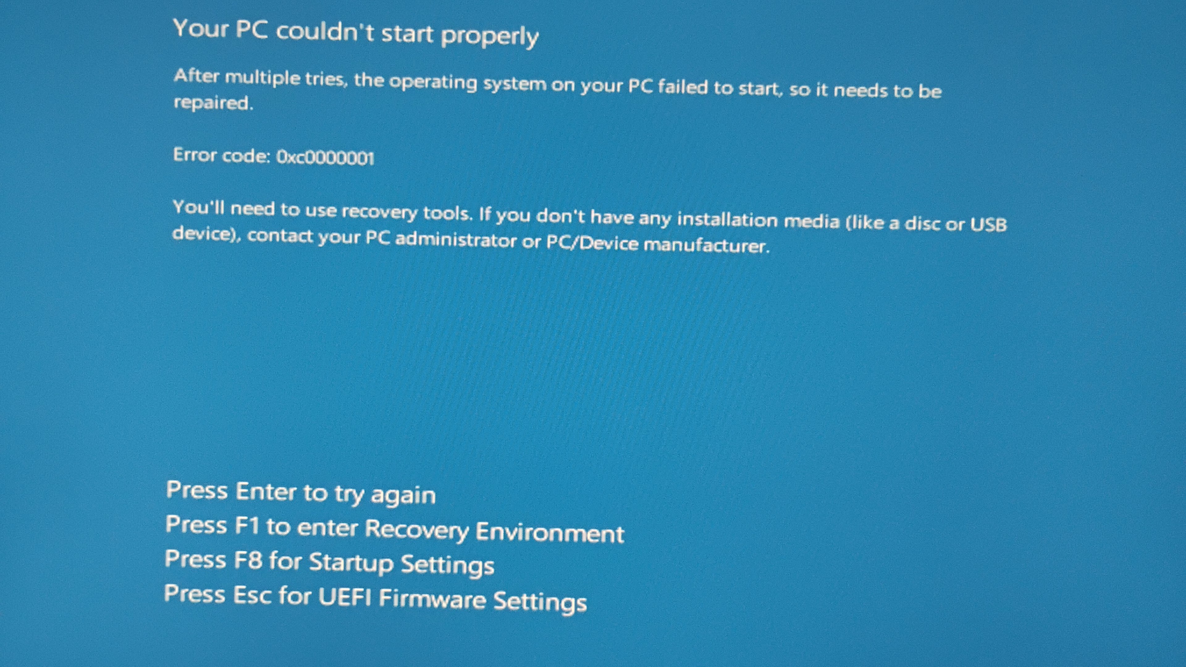

Nur kommt jetzt der bluescreen. Bleuscreen kommt immer, egal ob CSM AN oder AUS

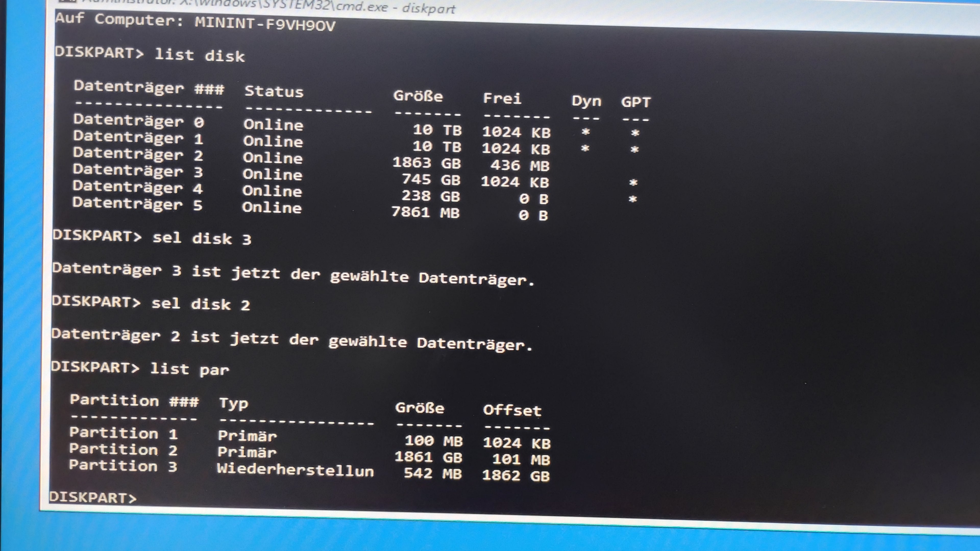

die war eingebaut. Hatte sie vorhin nur gegen disk 2 getauscht um zu gucken ob ich die irgendwie wieder zum laufen bekomme. War aber nicht
Jetzt ist wieder die 1. SSD drin (mit MBR) mit CSM AN -> inaccessible boot device
Vom Stick booten
diskpart
sel disk #
list par
exit
Edit: Eine Intel Plattform mit VMD hast du hoffentlich nicht.

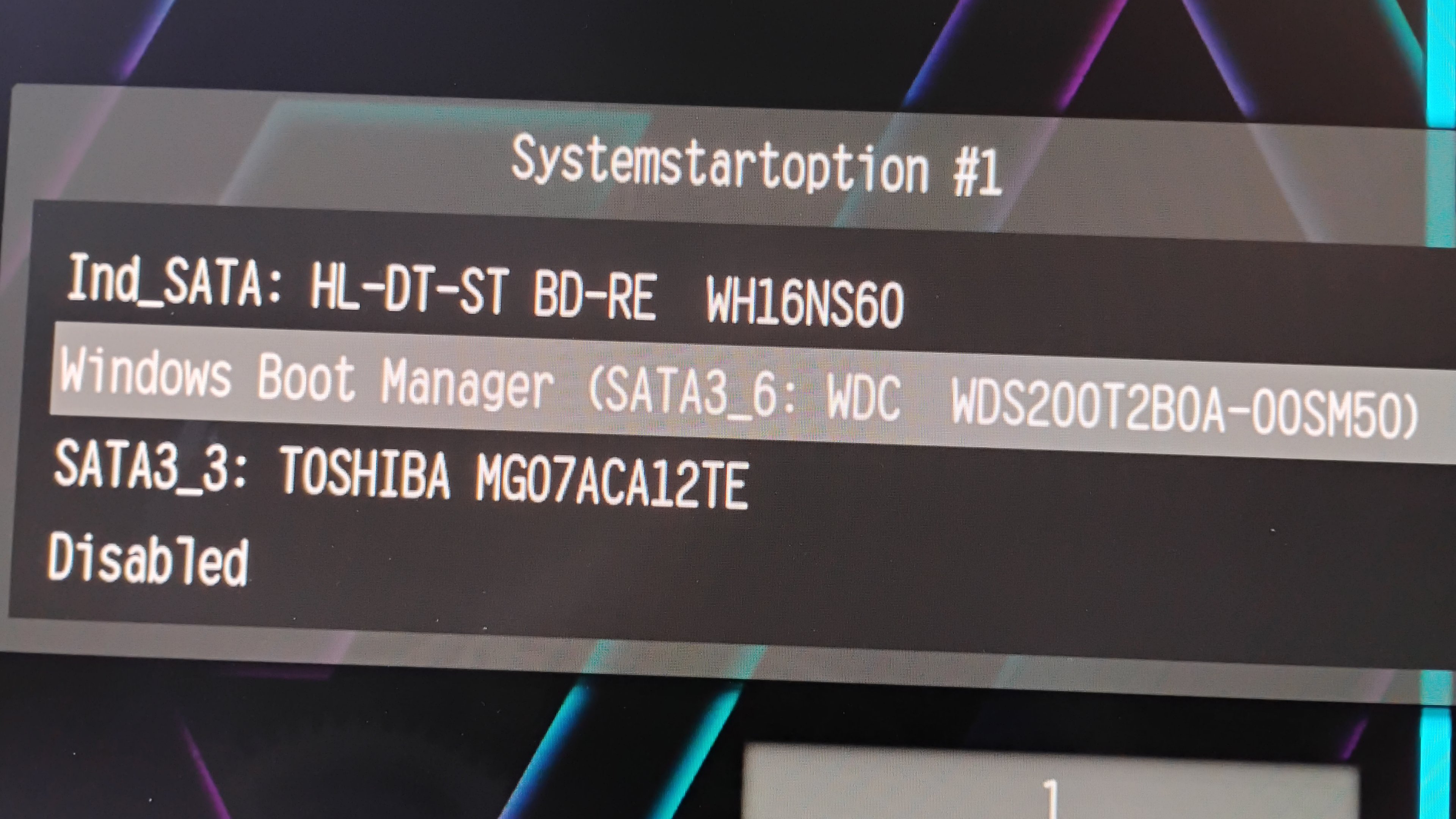

Setz mal die Bootreihenfolge zurück oder mach davon mal einen Screenshot.
Ansonsten wären evtl. auch mal ein paar mehr Systeminfos nett.
AHCI is an

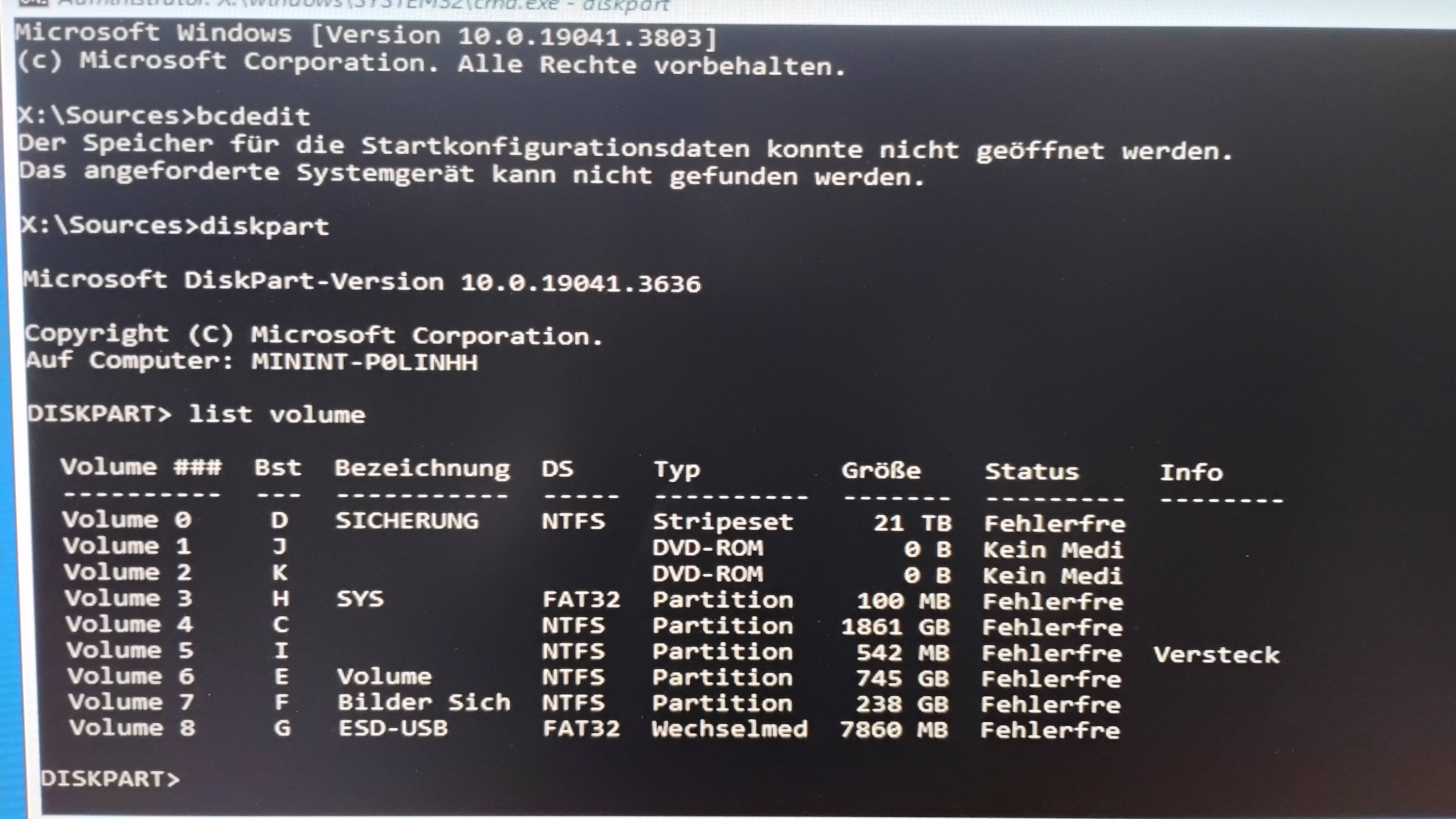

diskpart
sel par 1
format quick fs=ntfs
assign letter=S
active
exit
bcdboot C:\Windows /s S:
Wenn der jetzt noch "inaccessible boot device" ausweist, liegt das Problem in der Registry

"Die Startdateien wurden erfolgreich erstellt"
Dann lass es krachen. Ich gehe mal davon aus, dass P2 nicht aktiv ist.

Es kracht leider immer noch - bluescreen

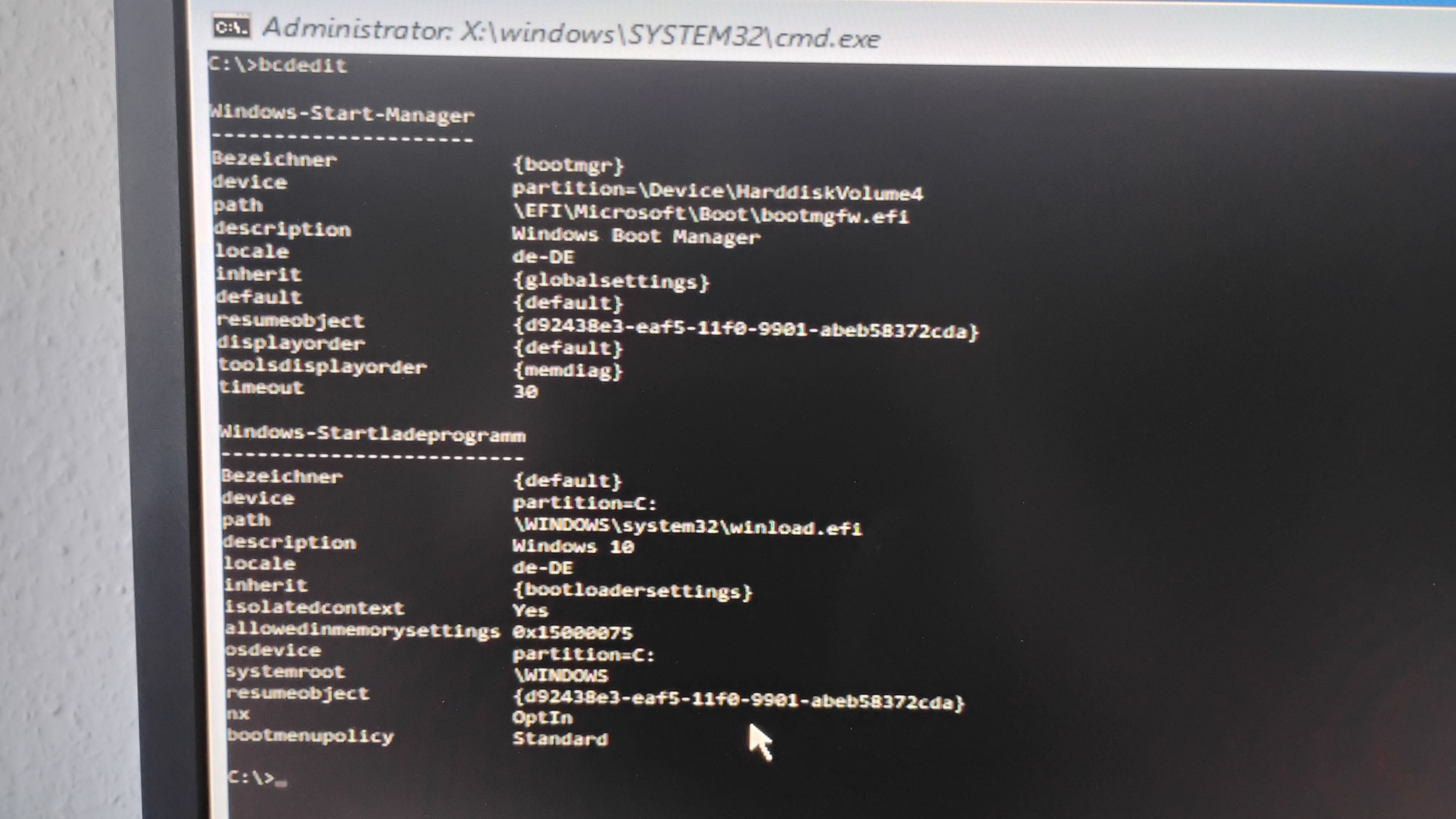

Vom Stick booten und in der Konsole
bcdedit
eingeben
sfc /scannow /offbootdir=C:\ /offwindir=C:\Windows
