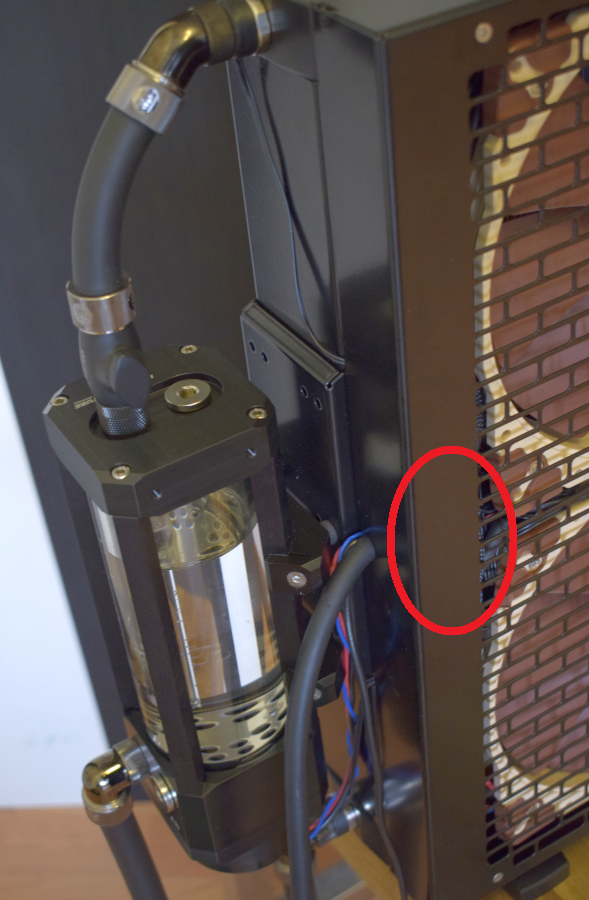

Außerdem hast du anscheinend noch kein Mora zusammen gebastelt, ich will dir deswegen mal zeigen was das gibt mit deiner combo
Du hast immer jede menge kabel irgendwo hängen, Ich hab damals das ganze so gemacht
AGB Ulitube in den PC mit der D5 next und zum Mora nur die Schläuche, ich hab die versorgerung der 4 200er lüfter ins Case gelegt versteckt an einem schlauch und https://www.amazon.de/erweiterbar-kabelschlauch-kabelstrumpf-kabelschutz-kabelmantel/dp/B074GMCGZX/ref=sr_1_6?__mk_de_DE=ÅMÅŽÕÑ&keywords=sleeve+schlauch&qid=1636674143&sr=8-6&th=1 genommen dann sieht das sauber aus und man hat nicht zich kabel

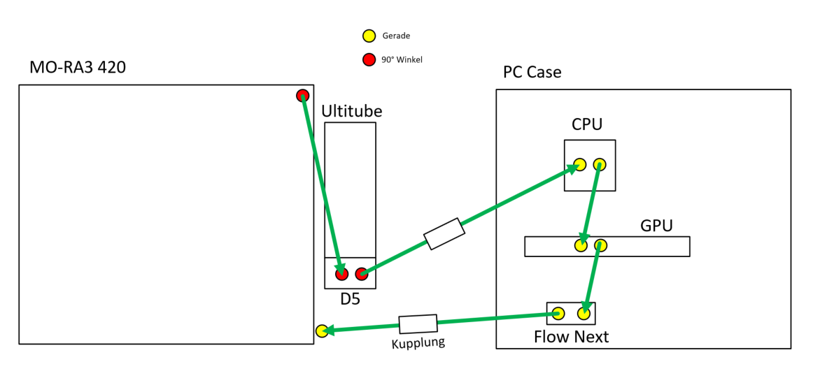

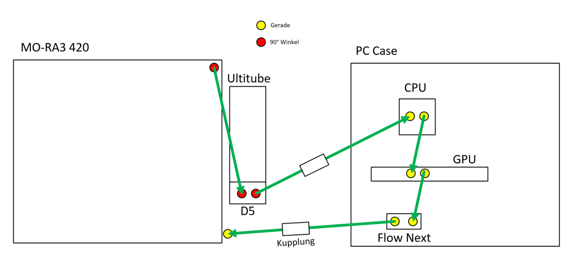

Am Ende sieht das dann grob so aus?
Flußrichtung mal noch offen, dient eher als Darstellung der Komponenten.
Die Gehäusedurchführung mache ich direkt mit dem Schlauch, da würde ich mir Slotblenden etc. ersparen sondern lasse den Schlauch mit der Schnellkupplung einfach 10-30cm aus dem Case raus schauen.

oder wie bekommst du die Schläuche und kabel sauber in das Case?
Eine Gehäusedurchführung, die bei jedem CAse mit Stegen zwischen den Slots ganz sicher Probleme machen wird.

Danke für den ganzen Input, ich sortiere das nochmal ein bisschen. :D
Also GPU Block ist schon vorhanden, den hab ich für 50€ gebraucht übernommen, da ist also nichts mehr dran zu rütteln.
Dachte bei dem CPU Block, nehm ich einfach auch einen von EK damit der zum GPU Block "passt", dachte da gäbe es nicht wirklich einen relevanten Unterschied in Performance.
Hab mir aufgrund der Hinweise aber mal paar Tests durchgelesen, gab ja vor einer ganze Weile auch auf CB noch solche Tests.
Werde mich daher vermutlich zwischen dem Cuplex Kryos Next (ohne Vario, ohne Vision) und dem Heatkiller IV Pro entscheiden, die liegen beide ja in einer ähnlichen Preisrange und scheinen da ganz gut zu performen.
Wie gesagt Optik und RGB ist mir vollkommen egal, das Case ist geschlossen und Case + MORA stehen nachher unterm Tisch wo man sie kaum sieht. Daher alles was an RGB dran ist wird eh ausgeschaltet. :)
Der Gedanke mit der D5 Next + Flow Next ist einfach dass ich mir dann die Tempsensoren und die Pumpensteuerung spare bzw. direkt via USB in der aquasuite habe. Damit kann ich dann komplett auf Octo und co verzichten.
Da das Ganze dann auch preislich sogar günstiger ist, finde ich das schon eine gute Idee.
Auch wenn ich den RGB und Displaykram absolut nicht brauche und nie nutzen werde.
Wenn ich später dann mal noch paar Fanheader brauche, durch z.B. Boardwechsel, kann ich immer noch eine Octo oder ähnliches nachrüsten.
Heatkiller 200ml Tube -> 95€
Tube Halterung -> 15€
D5 von aqua computer ->90€
2x Tempsensoren -> 20€
OCTO -> 60€
High Flow 2 -> 50€
Gesamt 330€

Sinusspass schrieb:
Einfach ein Pärchen zusätzlich wo ich dann einen kurzen Schlauch dran mache und das System ablassen kann war die Idee?
Die CPC NS6 hab ich auch gesehen, ich mag einfach den Gedanken von den Plastikverbindern nicht wo der Schlauch mit Schellen fest ist. Daher wenn die Alphacool HF was taugen? Dann würde ich einfach fürs gute Gefühl die verschraubte Metal Version nehmen wollen. Zumal die ja sogar noch günstiger sind.
Ist auch so.
OCTO -> 60€
High Flow 2 -> 50€
Gesamt 330€
Quadro statt Octo spart 15€ ein und der High Flow 2 hat auch noch einen Tempsensor. Wobei im Grunde ein Tempsensor völlig ausreicht.
Kann man so machen. Oder man löst einfach direkt den Schnelltrenner. Ist ja außerhalb vom PC und man hat genug Abstand.
Tüllen sind oft stabiler als Schraubanschlüsse. Wenn du 16/10er Schlauch auf 13mm Tüllen nimmst, hält das besser als jede Schraubverbindung. Vor allem gegen seitlichen Zug. Das hat irgendwann mal jemand hier im Forum getestet und ich konnte es auch so bestätigen.
Reaktionen: eRacoon
This. Steck mal ZMT auf die 13mm NS6 und lass sie für einen Tag drauf :daumen:
Danach ist runterschneiden angesagt, daran konnte ich den befüllten Airplex Evo 1800 hochheben.
OCTO -> 60€
High Flow 2 -> 50€
Gesamt 330€
Ultitube 200 Pro mit D5 Next -> 200€
High Flow Next -> 90€
Gesamt 290€
Wenn du davon sowieso nichts siehst, warum dann den großen Heatkillertube?
Dann reicht der 100er doch genauso?
Die AC D5 PWM kostet nicht 90€, sondern 75€
du brauchst keine zwei Temperatursensoren, einer ist völlig ausreichend, braucht man ja sowieso nur um die Lüfter danach zu steuern. Die kosten übrigens auch nicht unbedingt 10€, gibt auch welche zum Einschrauben von ALC für 5€.
Brauchst du die 8 Lüfterkanäle vom Octo? Sonst tuts auch ein günstigerer Quadro.
Wenn dir die Optik egal ist, dann nimm doch eher den normalen Highflow 2 LT, spart auch nochmal 20€.

Ich steh da ein wenig zwischen den Stühlen, auf der einen Seite brauche ich den ganzen RGB und Display Kram absolut nicht.
Auf der anderen Seite finde ich es einen absoluten Pluspunkt dass die Next Geräte die Elektronik/Steuerung direkt auf dem Gerät haben. Heißt die stecke ich einfach mit minimalem Kabelaufwand an einen USB Port und der Rest erledigt sich in Software. Sprich hier muss ich 0 beachten bei zukünftiger Mainboard Auswahl bezüglich Pumpensteuerung und Tempsensoren und spare mir noch einiges an Kabel.
Stimmt hatte hier den Caseking Preis genommen gibt es aber günstiger beim Hersteller, aber egal wie ich es rum rechne, mal mit Octo oder Quadro, am Ende liegen die beiden Varianten auf einem mindestens ähnlichen Preisniveau. Und hier sagt mir aktuell die "intelligente" Lösung mit den Next Geräten irgendwie mehr zu.
Aber verstehe auch wenn Jemand sagt ich hätte gerne die einfachen Geräte und dann lieber die Freiheit mich für eine eigene Steuerung zu entscheiden, beides absolut seine Vor- und Nachteile.
Sinusspass schrieb:
Hab mir nochmal einige Tests angeschaut und mittlerweile auch wieder auf dem EK Trip.
Theoretisch ja, würde allerdings nur 10€ sparen und da würde ich einfach aus Bequemlichkeit den großen nehmen, erscheint mir beim befüllen und Montage was einfacher.
Hätte gerne einen Wert für vor und nach Radiator in der Software... das man das nicht unbedingt braucht das lässt sich sicherlich diskutieren, die 5-10€ mehr wären es mir aber wert. :D
Ist doch beim Quadro/Octo genauso? Steckst du an einen USB Port, die anderen Sensoren, die Pumpe und die Lüfter hängen dann wiederum daran und du steuerst alles über die Aquasuite.
Kabel sparst du dir mit den Next Sachen auch keine.
Reaktionen: Sinusspass
Stimmt! War noch auf dem Gedanken dass ich den Octo auf dem MORA befestige aber den kann ich ja auch einfach ins Case ziehen. Dann gehen nur 4x Lüfter (oder zusammengefasst mit Y Kabel) + USB + Strom zum Case. Die Temp Sensoren kann ich dann auch einfach direkt vor CPU und hinter GPU abgreifen.
Dann stünden im Endeffekt folgendes gegenüber, sehe da weiterhin kein großen Preisunterschied der jetzt stark gegen die Next Geräte spricht. Die Ultitube ist selbst als Pro Version günstiger als der Heatkiller + Halterung, daher in beiden Versionen mal die genommen.
95€ - ULTITUBE D5 200 PRO <- Pro wegen Druckausgleich, lässt sich auch diskutieren
75€ - Aqua Computer D5
45€ - QUADRO
20€ - 2x Tempsensoren <- die schraube ich dann direkt an CPU/GPU Block
50€ - high flow 2
285€ + Lizenzkosten für aquasuite weil hier nur 6 statt 18 Monate dabei sind
200€ - ULTITUBE D5 200 PRO inkl. D5 Next
80€ - high flow NEXT
280€
Dann nehme ich dir noch mal 10€, weil der High Flow 2 auch nen Tempsensor hat. Bis auf die Leitfähigkeitsmessung und das ganze optische Zeug kann der Next auch nicht mehr.
Klar, wenn du den Next-Kram haben willst, nur zu.
Allerdings bietet die Lösung mit dem Quadro auch noch Reserven, du kannst weitere Tempsensoren anschließen, die Gehäuselüfter auch noch steuern (z.B. über besagte Tempsensoren) und am Ende läuft alles ohne Usb über das Quadro, während bei dem Next-Kram die Geräte über Usb und damit das Betriebssystem miteinander kommunizieren müssen. Zumindest falls du das nutzen willst und nicht nur die Werte anzeigen lassen willst. Am Ende ist man mit einer "richtigen" Steuerung eben weit flexibler und besser für Erweiterungen gerüstet als mit einer Steuerung, die beim jetzigen Einsatz schon am Limit ist. So sehe ich die Sache. Außer RGB-Blinki-Blinki kann das ganze Next-Zeug (von den Kühlern mal abgesehen) nichts, was es nicht bei den anderen Steuerungen in besser gibt.
Ja, das war jetzt parteiisch, aber wenn @dSi für seine Favoriten wirbt, kann ich das auch machen.
