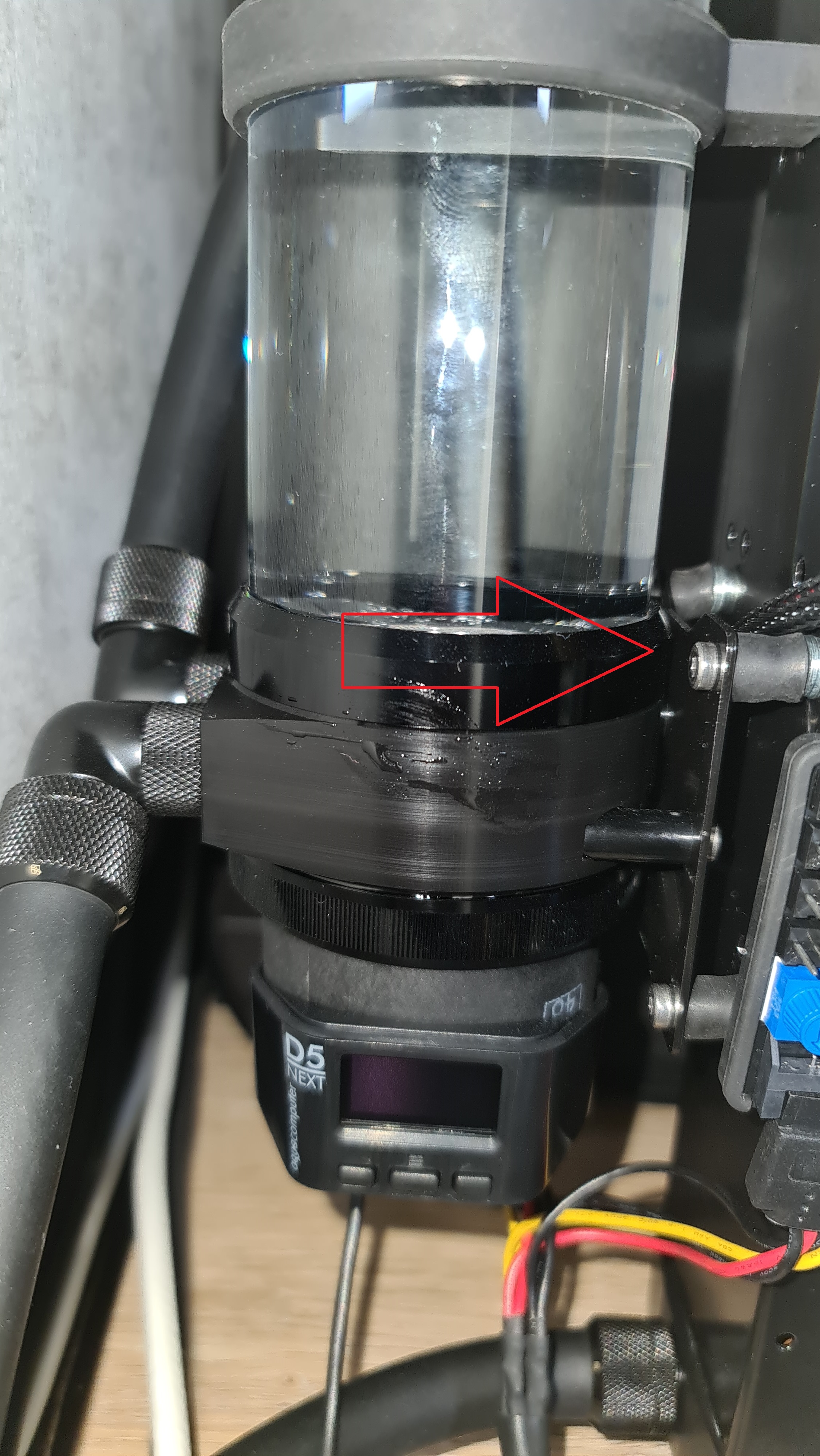

Die Dichtung müsste oben und unten in dem schwarzen Kranz sitzen.
Da Du nur die unteren Anschlüsse nutzt, kannst Du ja den Deckel abdrehen. Guck doch mal ob Du eventuell die Dichtung von oben nach unten wechseln kannst nur zum testen.

Ich schaue mal, werde die Dichtungen mal alle beide gegen neue wechseln und dann hoffentlich das Problem los sein.

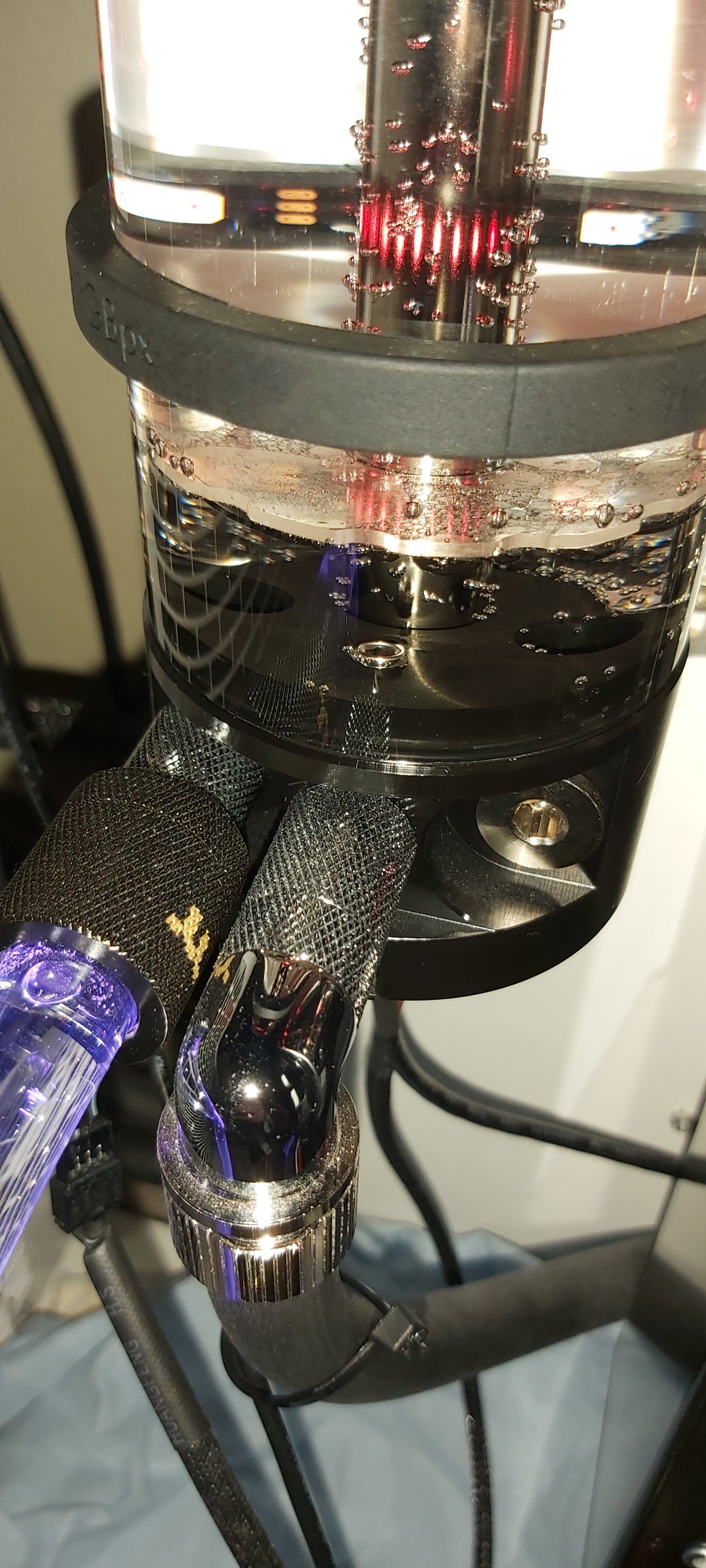

Hab gerade nochmal genau geschaut und den kleinen Schrank abgezogen, es war doch wieder mehr Wasser, dass ist dieses mal nur am Stromkabel entlang hinter den Schrank gelaufen.
Jetzt mal mit Handtüchern abgedeckt, wird wohl die paar Tage gehen.
Im AGB ist kein wirklicher Verlust zu sehen.
PS: Überlege gerade das Leakshield für die Ultitube zu kaufen...

Naja werde mal die Dichtungen tauschen und dann mal sehen, heute Nacht kein Wasseraustritt.
Verstehe nicht unter welchen Umständen das passiert... eventuell wenn ich Morgens stark lüfte und dann die Temp auch mal auf <15°C am Boden droppt...
Beim aktiven Betrieb und Wärme im System scheint es keine Probleme zu geben.

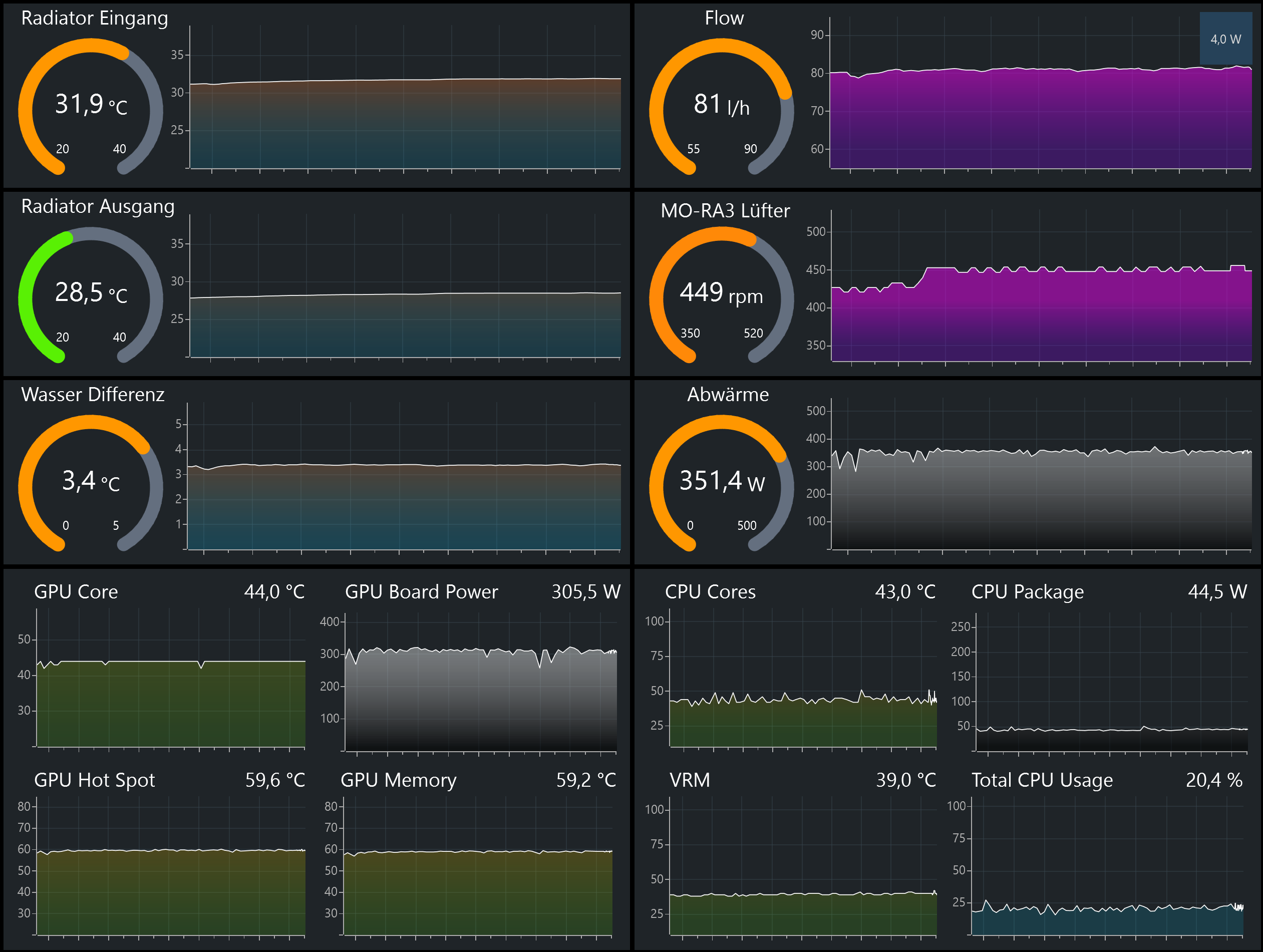

Nochmal ergänzt die Temperaturen, da hatte ich noch recht wenig zu geschrieben.
Hier mal die Werte nachdem ich das System 30min mit GPU Vollast von ~310W befeuert habe.
Die 2080Ti boostet dabei konstant mit 2130Mhz und 8200Mhz Memory.
Da würde sicherlich noch etwas mehr gehen, bekomme die auch bei 2160Mhz stabil aber für den Alltag bin ich da lieber etwas konservativer damit es 100% stabil ist.
Hatte erst überlegt das 380W Bios zu flashen aber die Karte ist bei den 2130Mhz nie im Power Limit von 338W des EVGA Bios, daher würde sich das nicht wirklich lohnen ohne mit dem Takt noch deutlich anzuziehen.
Wobei im Alltag bei 60Hz/FPS (Freesync Limit) 4k Gaming die Karte meist eher im 250-280W Bereich liegt, dafür etwas mehr CPU bei einigen Titeln. Die ~350W Gesamt Abwärme von GPU + CPU sind daher recht realistisch bei anspruchsvollen Titeln.
Als GPU Kühler ist es übrigens doch ein Watercool Heatkiller IV geworden.
Denke der Unterschied von ~15° zwischen GPU und GPU Hot Spot liegen im normalen Rahmen?
Wobei mich der augenscheinlich identische Graph des Temperatur Verlaufs von vRAM und GPU Hotspot doch etwas wundert.
Hab das aber kontrolliert, ist definitiv die passende Datenquelle ausgewählt, die absolute Zahlen sind auch unterschiedlich, vRAM liegt meist 0,5 bis 1° unter dem Hot Spot.
Steuerung von Pumpe und Lüftern mache ich anhand der Wasser Differenz + ein Boost wenn das Wasser am Ausgang >30° wird, wobei das im Alltag eher nicht vorkommt wenn die Raumtemp <25° bleibt.
System ist dabei quasi komplett Geräuschlos, nur die 2080Ti hört man rum rattern unter Last, muss mal schauen ob ich die EVGA Backplate doch noch drauf baue, hatte das nicht so schlimm in Erinnerung vorher.

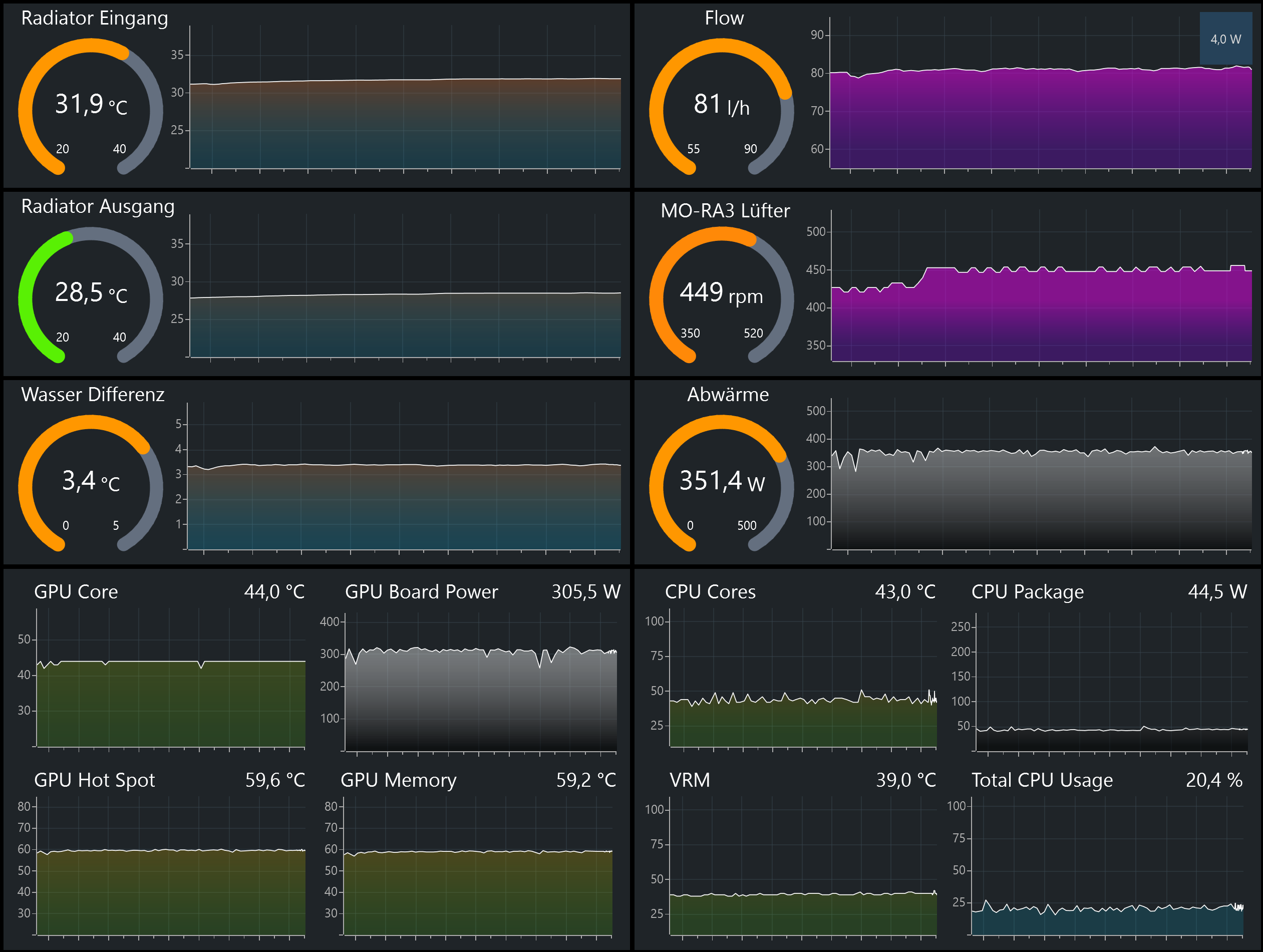

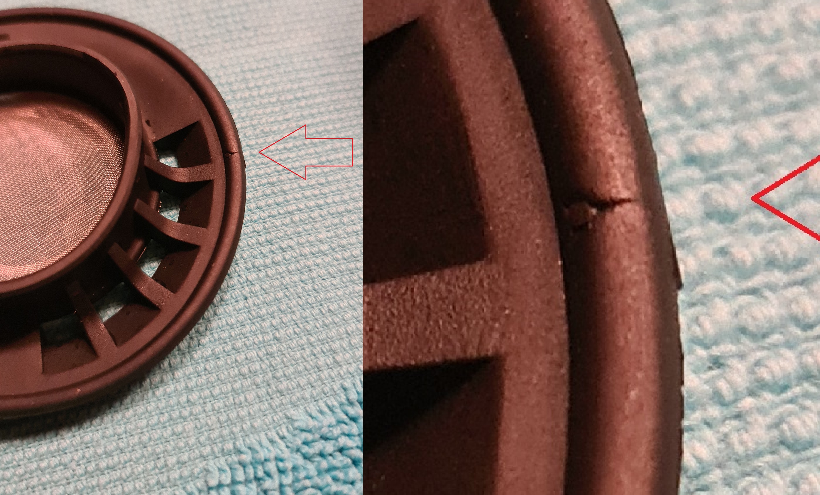

So eben nochmal die Tube komplett zerlegt und sowohl den Dichtring zwischen Pumpe und Pumpengehäuse als auch zwischen Tube und Pumpengehäuse getauscht wo es das Teil direkt mit Filter ist.
Ich denke ich habe den Übeltäter gefunden!
Der Dichtring hat einen kleinen Riss, das würde grob zu der Stelle passen wo das Wasser raus kam.

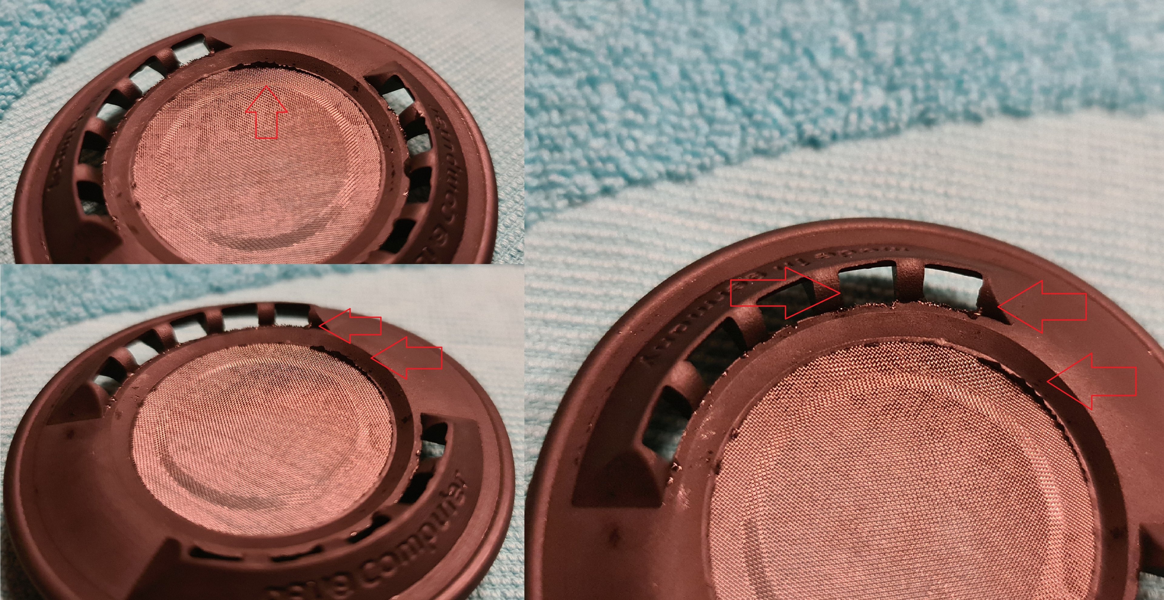

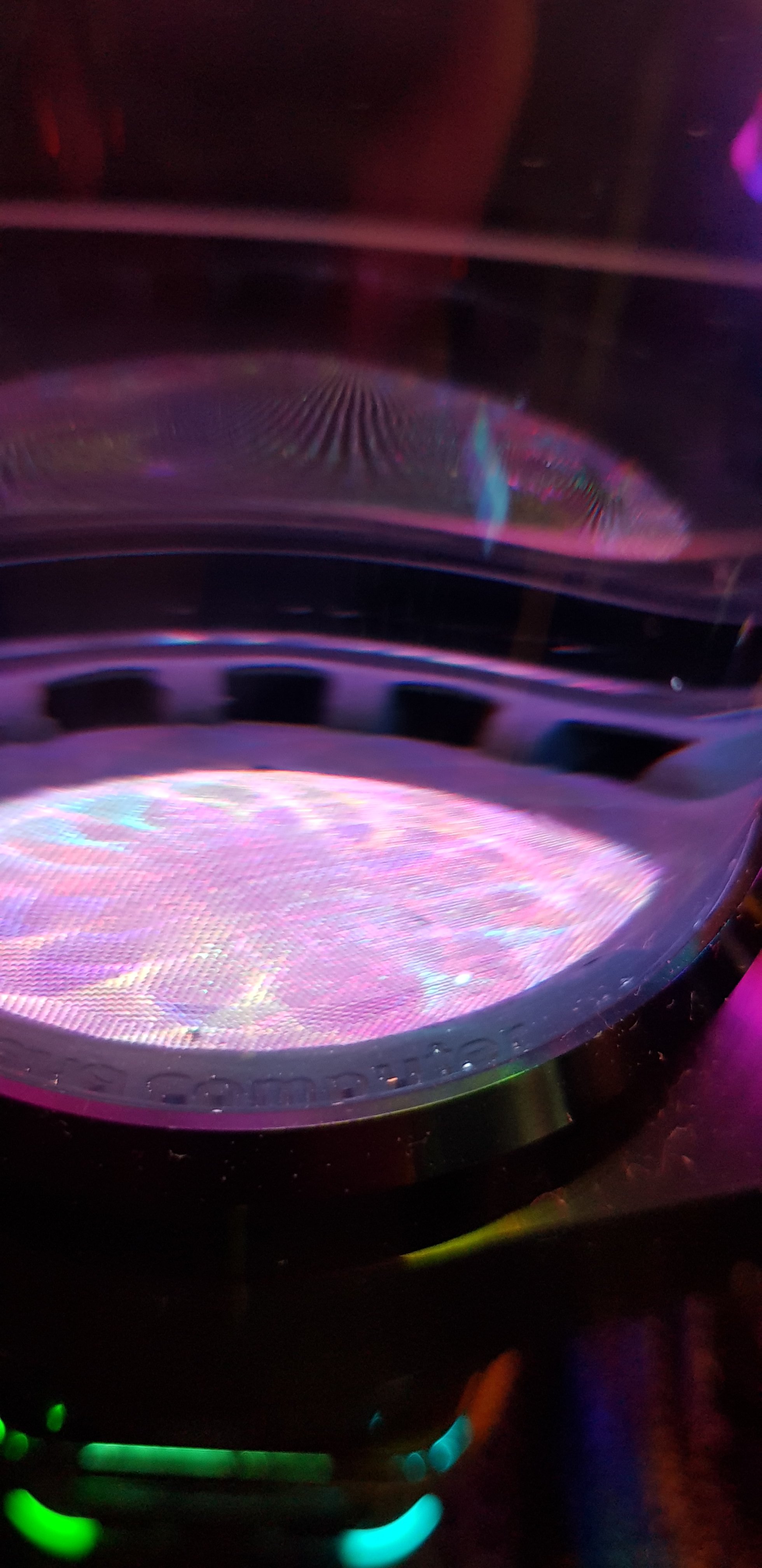

Jetzt hab ich ja auch mal den Vergleich wie die "original" Einlage die verbaut war mit dem Filter aussieht und wie das Teil neu von Aquacomputer direkt im Shop als Einzelteil aussieht.
War damals schon verwundert wie miserabel verarbeitet das Teil war... mal gerne eure Meinung dazu.
Was haltet ihr denn von den abstehenden Gummistücken und den faserigen Öffnungen und ja das war damals schon so bevor die Dichtung das erste mal Wasser gesehen hat.
Da ich damals keinen Vergleich hatte dachte ich das wäre halt so "bescheiden" verarbeitet, aber das neue Teil sieht absolut 100% perfekt dagegen aus.

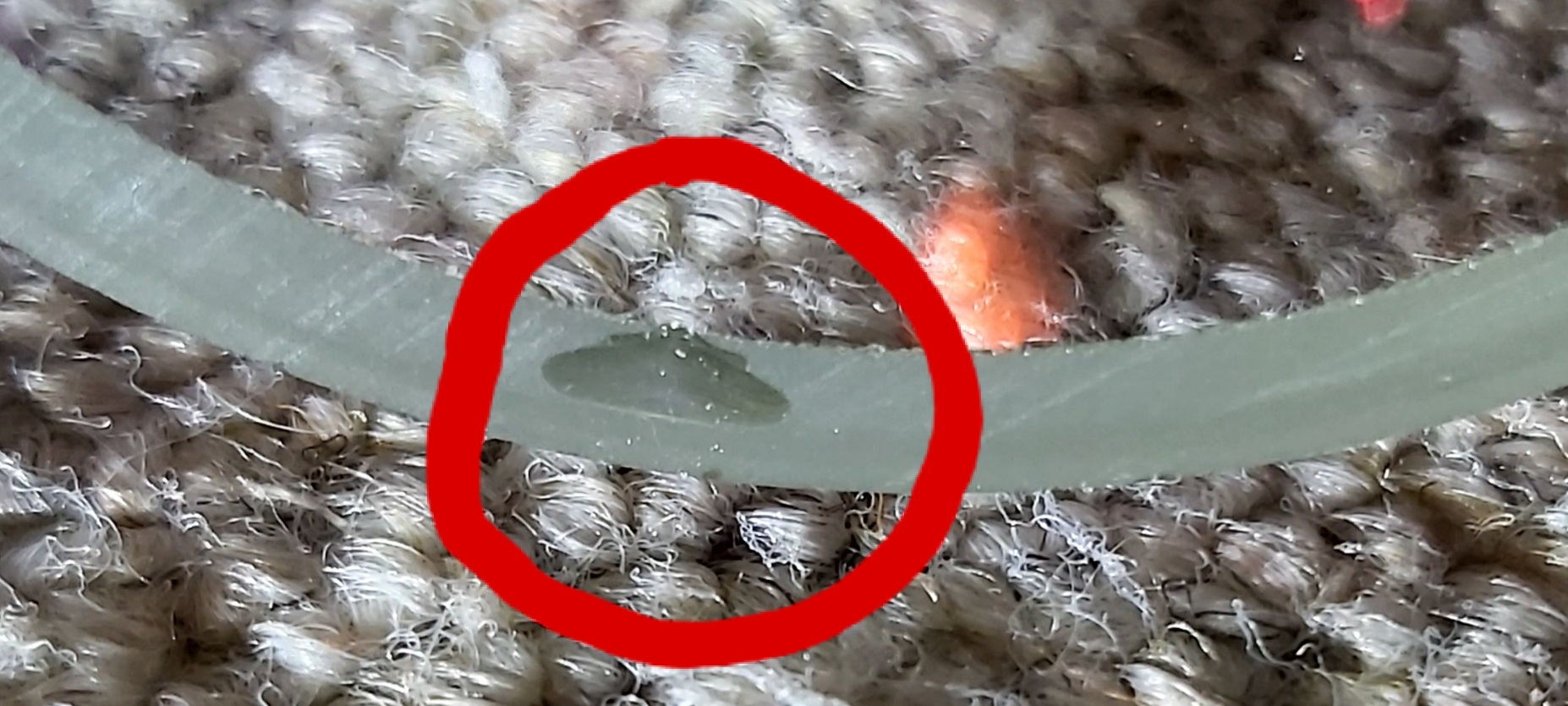

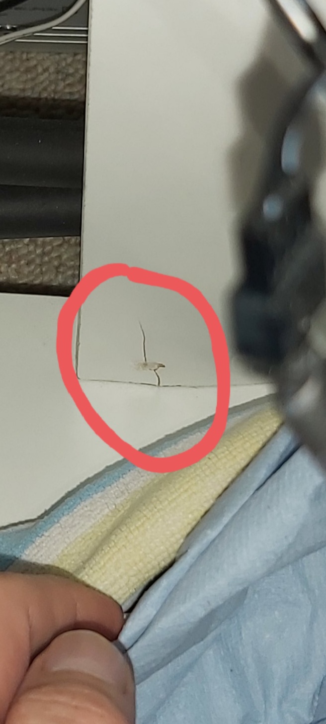

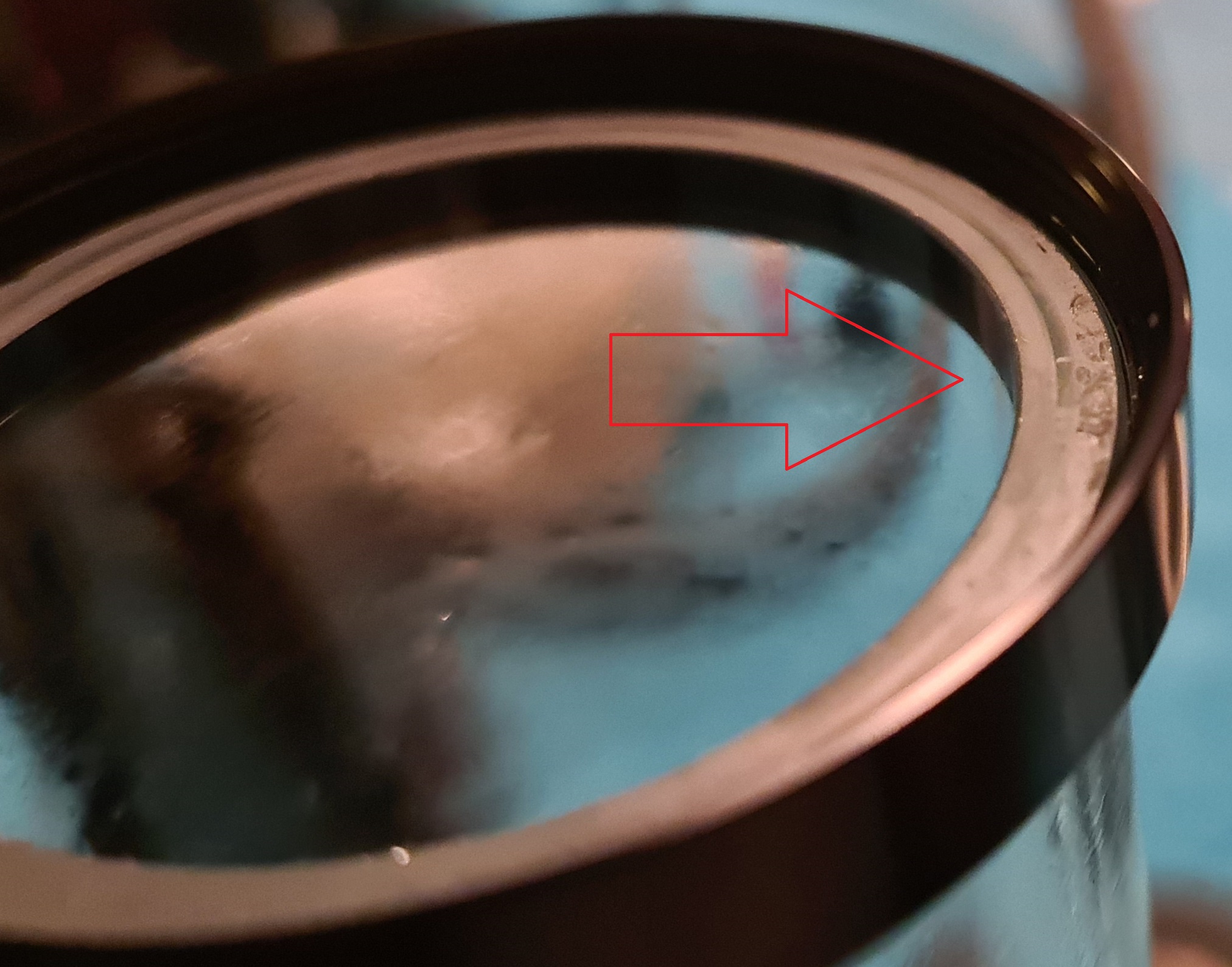

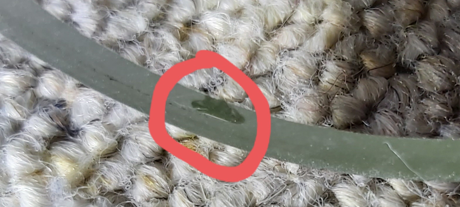

Hab dann mal misstrauisch alles genau betrachtet und auch die Tube sieht oben echt fies aus.
Sehr schwer das zu fotografieren aber hier ist das Glaß nicht ganz eben, da sind kleinste Stücke rausgeplatzt.
Das ist weder nass noch sind das Wasserflecken.
Ist das so bei einer Ultitube oder was hab ich da für B Ware erhalten?
Könnte Worst Case sogar dazu führen dass mein bestelltes Leakshield da nicht abdichten kann frage ich mich gerade...
Das Ganze kam von Mindfactory als Ultitube 200 Pro + D5 Next Paket und sah auch absolut ungeöffnet und perfekt verpackt aus.
Bei dem Riss in der Dichtung würde ich noch sagen dass könnte ich gewesen sein bei der Montage, aber die ganze Qualität der Dichtung und bei der Tube, das war zu 100% von Anfang an so.
Gerne mal eure Meinung dazu...

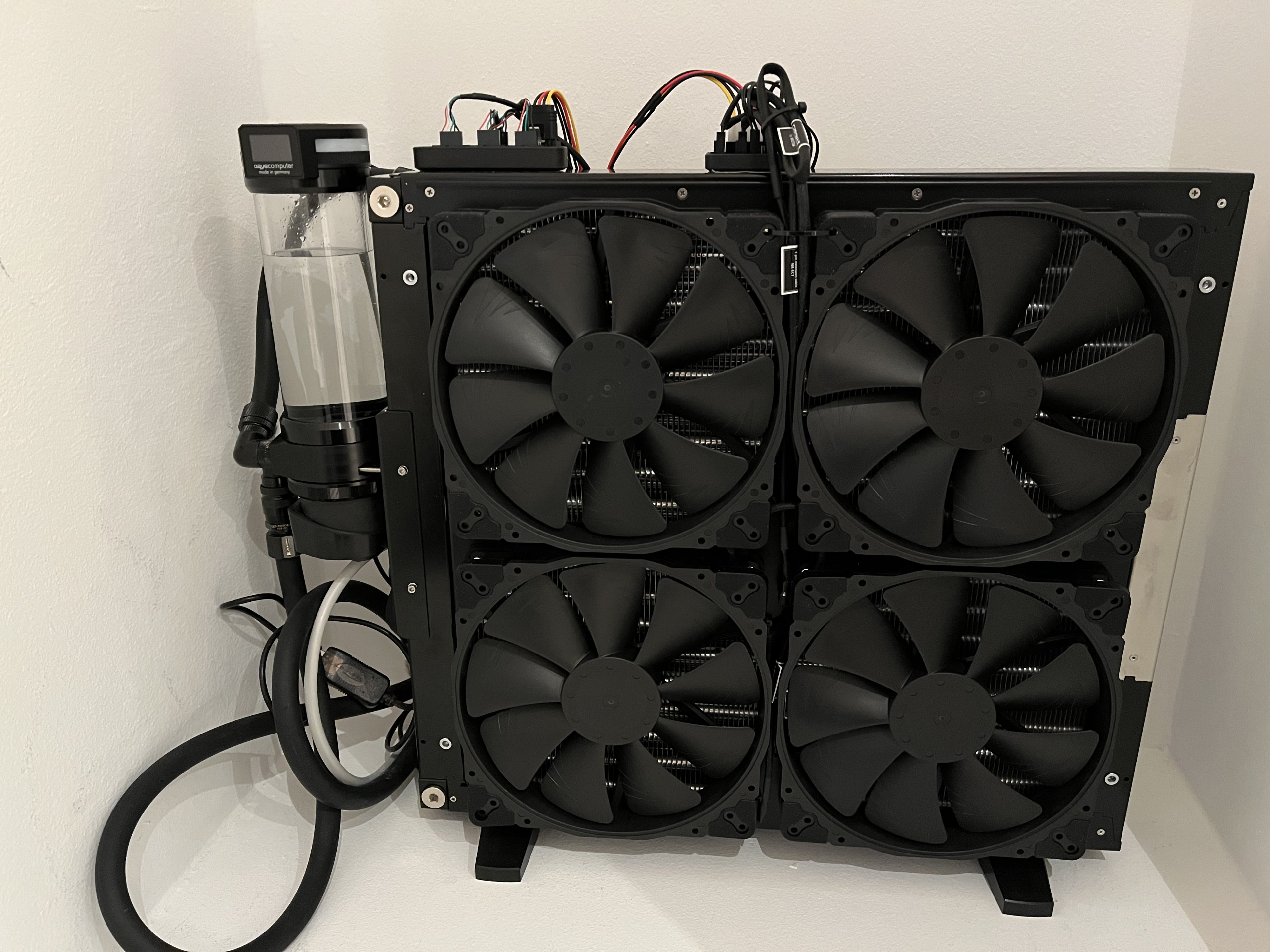

Bei 100%, also ~4800rmp ist die Pumpe EXTREM laut bei mir. Macht dann aber auch ~190l/h.
Was hast du bei dir alles verbaut dass der Durchfluss scheinbar so extrem viel schlechter ist?
Bei mir:
MO-RA3 420
D5 Next mit Ultitube
Leakshield
2x Alphacool HF Schnellkuppler
GPU Watercool Heatkiller
CPU EKWB Velocity
High Flow Next
~3-4m 16/10 Schlauch
Barrow Fittings
mugabemkomo
Cadet 4th Year
- Jan. 2009
- 83
Messe mit einem Highflow 2.
Naja hab 4 Radiatoren + Mora + 4 Koolance QCs + 15M Schlauch.
Aber selbst auf 100% ist die D5 noch relativ leise eigentlich (entkoppelt)
Ich vermute eher die QCs sind schuld, oder der lange Schlauch
