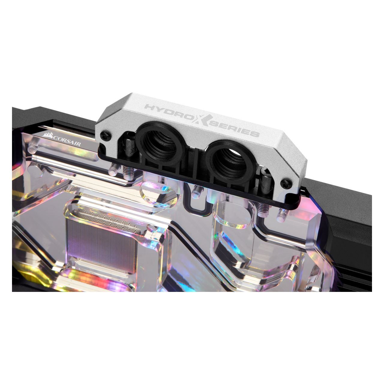

Da wird er den Leakshield ganz sicher brauchen. Der TE hat ne 2080ti. Da hat Corsair noch das alte Anschlussterminal verbaut, was bei geringer Belastung schon undicht wird. Schrottkühler.
Wenn du schon überall auf AC beharrst, warum nicht beim Kühler? Wobei WC natürlich auch noch ne ganze Stange Kühler hat. Und bei der Generation war es noch so, dass man die besten Kühler bei AC und WC bekommen hat.
Alter Block
neuer Block
Corsair hat da schon nachgebessert man sollte halt nicht den alten kaufen
und zum abgleich die neuen 3000er blöcke

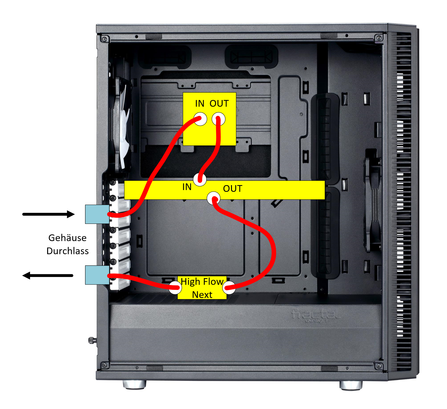

Spricht was gegen den folgenden Plan vom Bild?
Also von Flussrichtung und Schlauchweg?
Flussrichtung an CPU und GPU Block werden natürlich beachtet.
Reihenfolge ob CPU oder GPU zu erst kommt dürfte vermutlich keine große Rolle spielen?
Dachte mir ich schraube den High Flow Next mit Gummientkopplung direkt an den Gehäuseboden?
Hab gelesen der sollte waagerecht liegen und der Schlauch dahinter etwas gerade sein, daher würde ich da einen größeren Bogen machen. Eventuell sogar mit 90° Winkel an der GPU nach rechts und dann nen großen Rundbogen.
Die Schläuche kommen beide unten im Case rein, die CPU sollte aber trotzdem deutlich niedriger sein als der MORA und vermutlich sogar AGB. Luft sollte sich also da keine sammeln wenn einmal ordentlich entlüftet?

Sieht gut aus!
Allerdings bei mir nicht möglich da ich mit den Schläuchen direkt aus dem Gehäuse gehe, also keine festen Kupplungen habe.
Wobei ich vermute dass ich den gar nicht verschrauben muss, der Schlauch ist an der Gehäusedurchführung auch fixiert, da kann ich also denke einfach 2-3cm vorher den High Flow davor hängen und dann "hängt" der einfach waagerecht in der Luft.
Muss ich mir dann mal anschauen wenn es soweit ist.

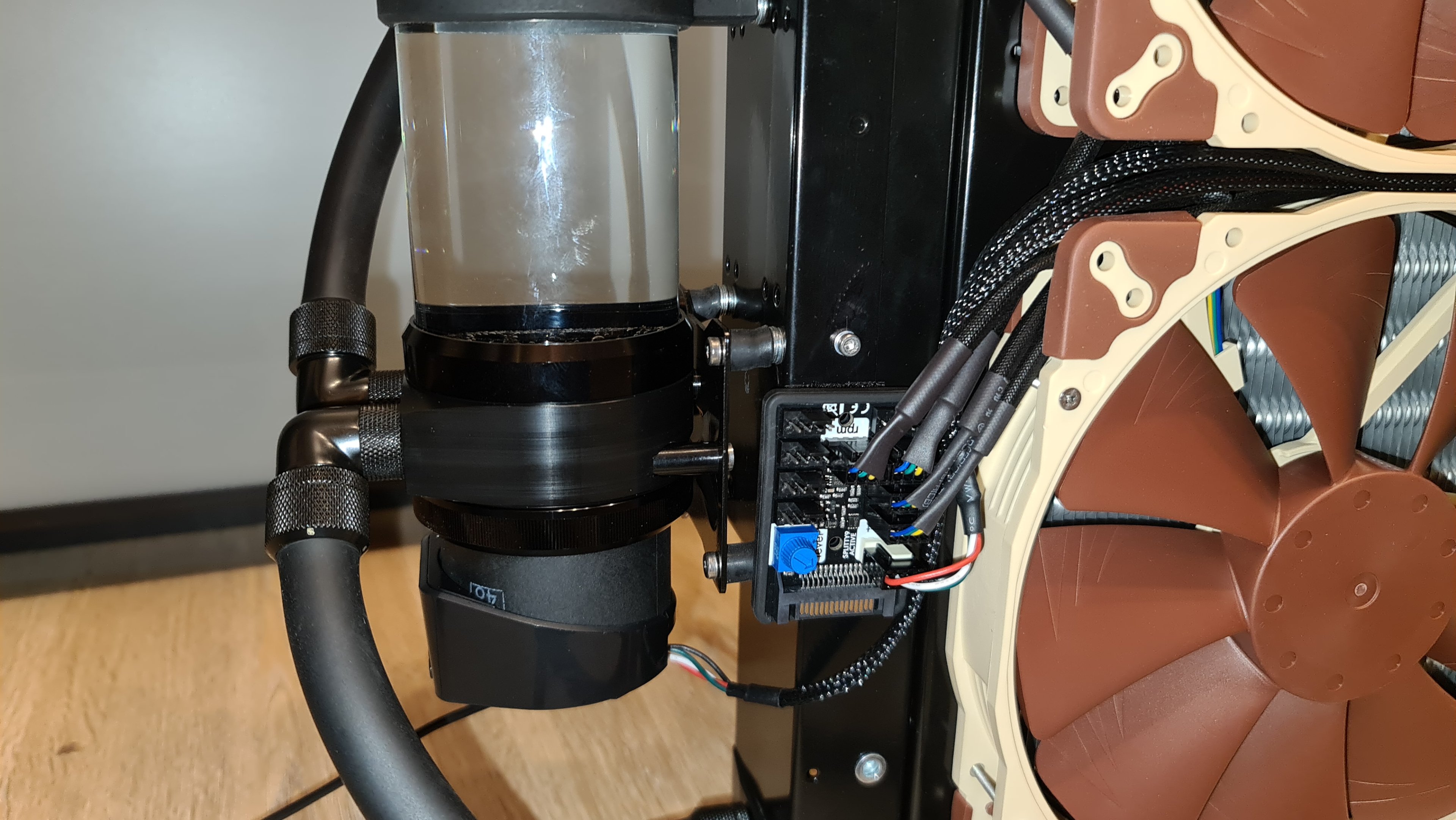

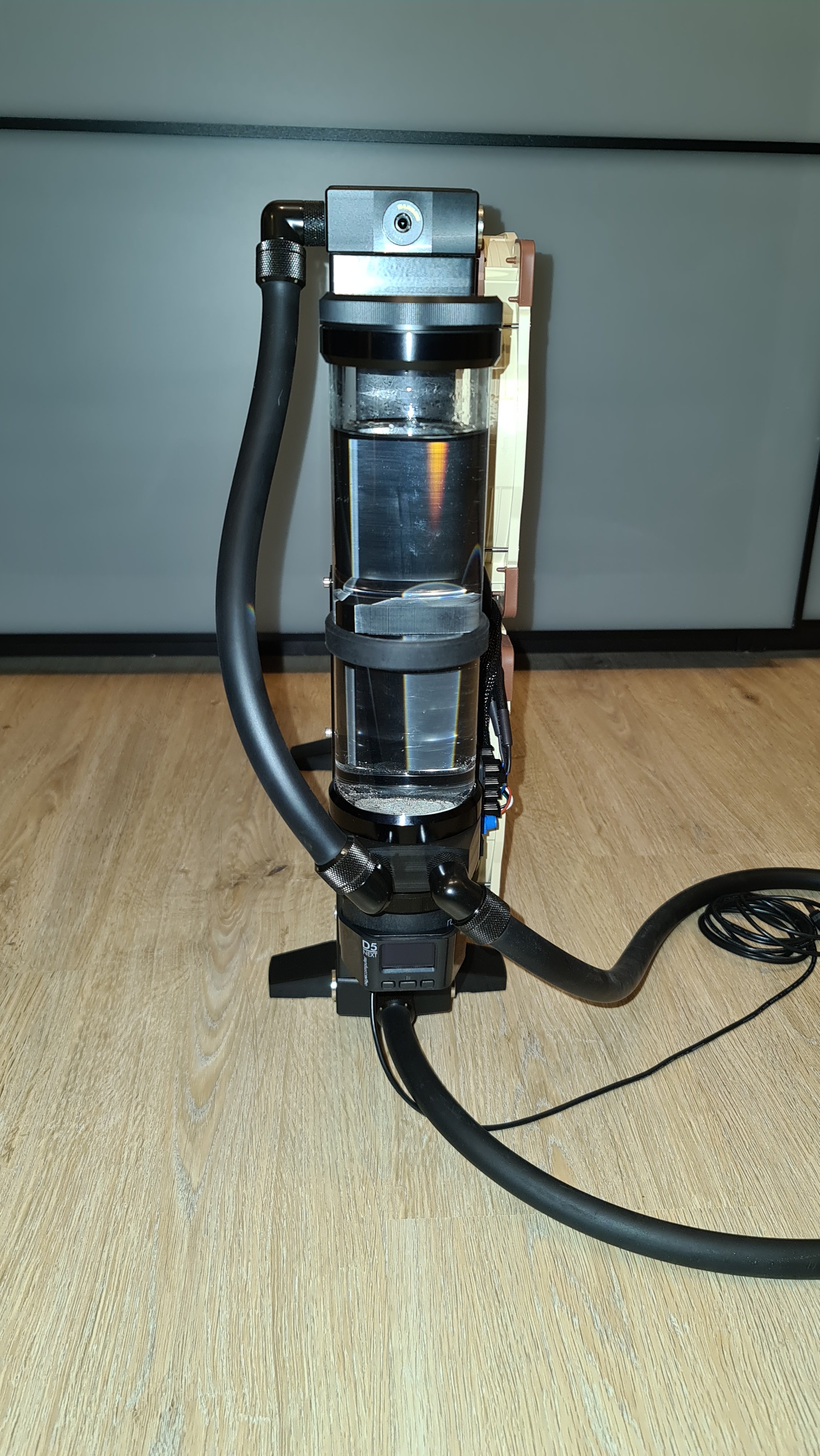

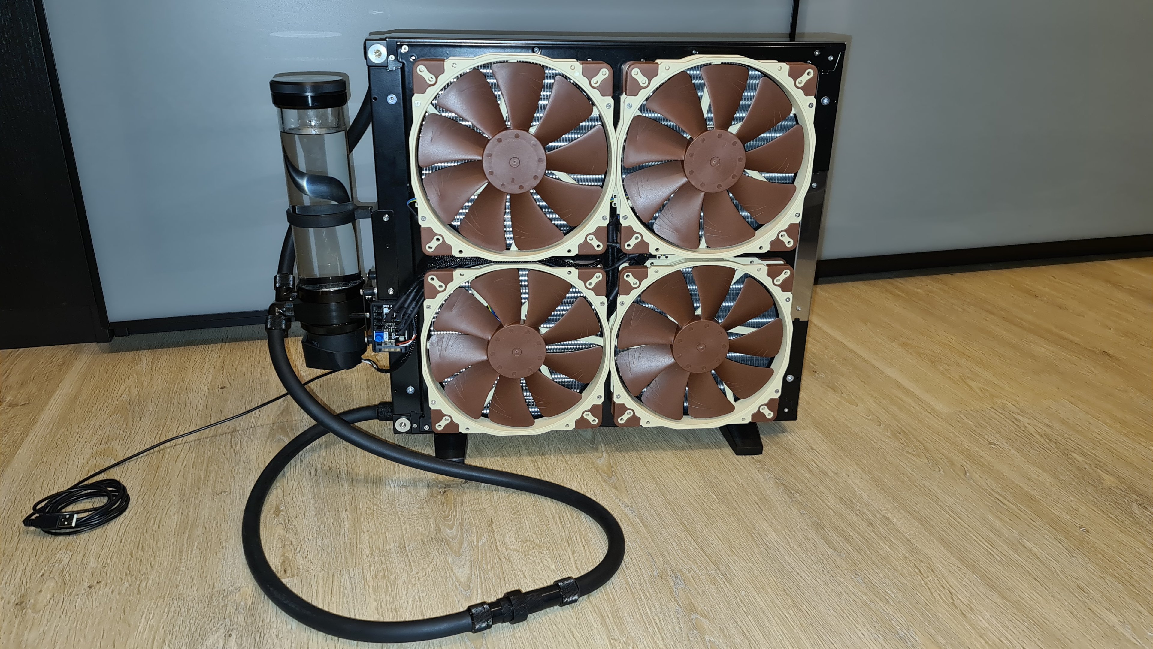

So der MORA ist schon mal ready und es hat überraschender weiße alles geklappt wie geplant. :schluck:
Pumpe ist sogar DEUTLICH leiser als ich gedacht hätte, selbst auf 100% könnte die unhörbar sein wenn die unterm Tisch steht.
Morgen dann PC umbauen und noch das Stromkabel zum MORA basteln.
Finde die Lüfterkabel bekommt man sogar ziemlich gut versteckt zwischen den Lüftern, sieht man zwar unterm Tisch eh nicht aber passt doch so super.
Das DP Ultra hat die Luftbläßchen schon nach paar Minuten fast vollständig verloren, dachte auch da dass es deutlich mehr blubbert.
Wenn das beim PC Morgen so weiter geht dann war das ein ziemlich erfolgreiches unterfangen... auf Holz klopf :D
Hätte allerdings 1-2 mehr 90° Winkel kaufen sollen... am MORA sind jetzt schon alle drei aufgebraucht... wusste doch dass ich was vergeige beim bestellen.
Aber von der Theorie sollte das im Rechner auch ohne Winkel alles passen.

die Pumpe wird nochmal bischen leiser wenn erstmal nach 1 Woche alle Luftbläschen weg sind weil die immer wieder mit rein gesaugt werden
