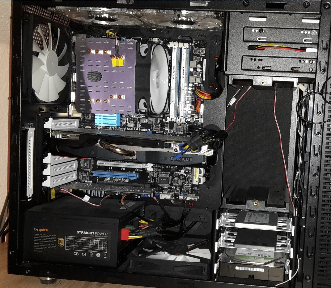

Fractal.jpg So sieht es aktuell noch aus

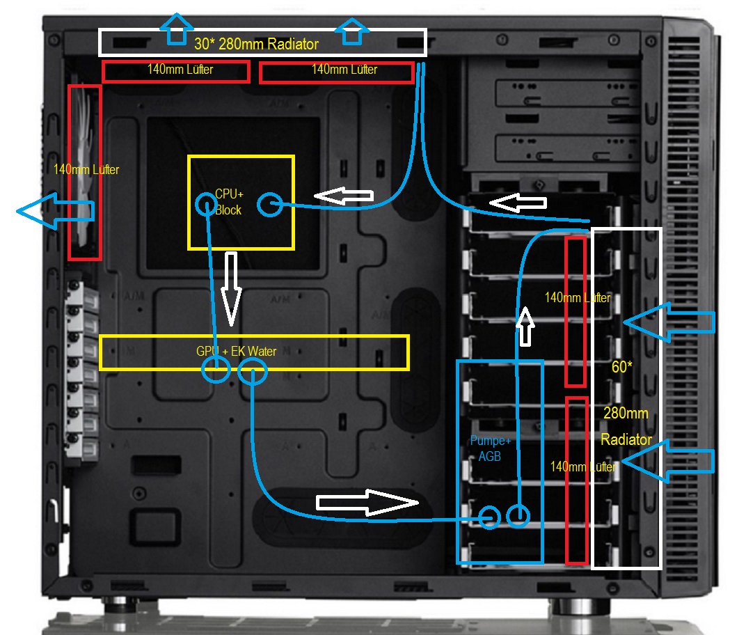

Mit den AGB war ich mir absolut nicht sicher... oben habe ich wenig Platz zu den Kühlern vom MB. einen 45 oder 60mm 280er könnte ich in die Front montieren. Das würde gehen.
Lüfter habe ich noch 4x Enermax T.B Silence 140mm. Werden wenn dann später gegen andere ausgetauscht, da sie zu wenig Druck leisten.
@ fanatiXalpha, Danke für den Zuspruch :daumen:
Meine Überlegung wäre jetzt, den 30mm 280er Radi in den Deckel und den 60mm 280er Radi in die Front. Wird aber eng mit meinem Budget...
Könnte ich die Pumpe auch an die interne Lüftersteuerung auf 7V laufen lassen?
Und, wäre es besser die Lüfter ans MB, oder an meine Lüftersteuerung Scythe KM05-BK Kaze Master II?

Ich habe mal meine Paint-Skills ausgepackt. :lol: So hätte ich es jetzt verbaut und verschlaucht

Würde in der Front auch ein 45mm 280er Radiator reichen + einen 30mm 280?

Puh, also ich finde es halt etwas knapp
du wirst warme Temperaturen und/oder laute Lüfter haben

Machen da 15mm wirklich so enorm viel aus? Puh :(
