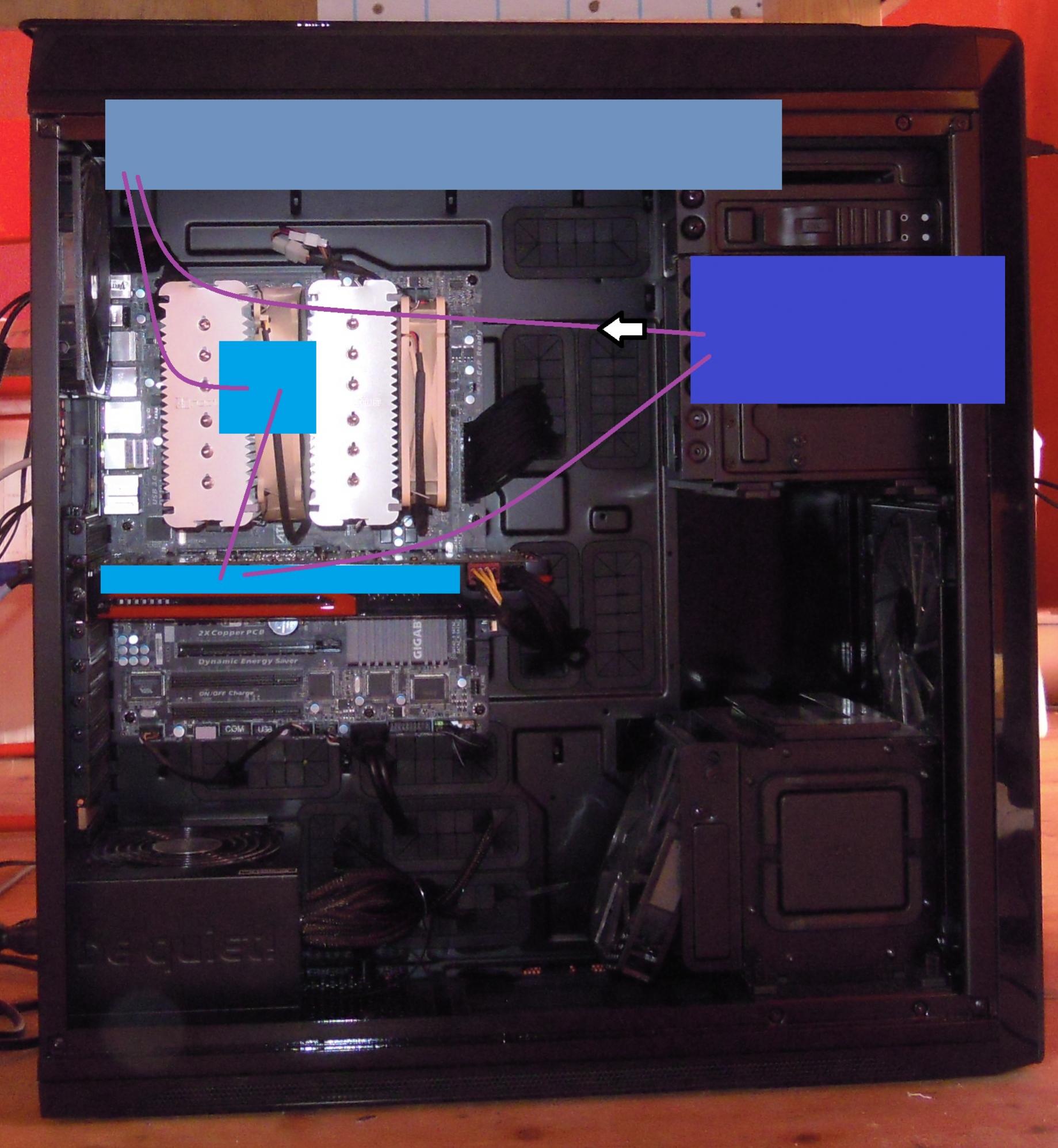

Hallo Leute,
ich werde habe vor demnächst meinen kompletten Rechner zu Wasserkühlen.
Vorneweg die Fragen aus der FAQ:
1. Welche Bauteile möchte ich mit Wasser kühlen?
Welche Hardware habe ich genau?
Gekühlt wird ein i5-2500k, momentan ohne OC
eine HD7970 von HIS im Referenzdesign​
Wie groß ist mein Gehäuse?
Bigtower; NZXT Switch 810​
Ist ein Wakü-Einbau vorbereitet?
Falls nicht, soll es ein interner oder externer Radiator sein?
Intern, Montage im Dach​
Wie sind die Maße des Gehäuses, gerade wenn es intern sein soll?
entfällt.​
2. Was möchte ich erreichen?
eine möglichst leise Kühlung
möglichst viel Wärme abführen (z.b. Overclocking)
wenn möglich beides gleichzeitig <- mit Kühlung folgt dann OC auf der 7970
3. Wie hoch ist mein Budget?
erstmal keine grenze, wäre aber schön wenn es unter 500€ bleibt​
4. Habe ich die diversen FAQs gelesen?
https://www.computerbase.de/forum/threads/wasserkuehlung-faq-und-sammelthreads.369543/
5. Welche praktischen Erfahrungen habe ich mit dem Einbau?
Habe ich Erfahrungen mit dem Einbau einer Wasserkühlung?
Noch keine, wird meine erste Wasserkühlung.​
Welche Erfahrungen habe ich generell mit dem Einbau von Hardware?
Würde mich in dieser Richtung als nicht unbedarft einschätzen, habe meinen eigenen Rechner schon mehrfach umgebaut/ausseinandergenommen und Rechner für Freunde und Verwandte zusammengebaut.​
Weiter gehts:
Folgende Hardware hab ich mir zur Kühlung ausgesucht:
http://www.aquatuning.de/shopping_cart.php/bkey/9bac3b29aab255ed8304385d0d2d6e80
Dazu kommen 3 bereits vorhandene Lüfter (Scythe Gentle Typhoons) für den Radiator.
Im Anhang findet ihr ein Bild was verdeutlichen Soll wo das ganze Zeug sitzt, bzw. wie ich mir die Verschlauchung vorgestellt habe.
Anregungen/Ideen und Hinweise gerne gesehen!
Wieso 2 Pumpen? Die sind total oversized für das was du kühlen willst
Da du ja offensichtlich ein Fenster in deinem PC hast, wäre es da nicht besser ne andere Variante mit Laing und Röhrenagb zu benutzen?
Die Verschraubungen gehen auch billiger, ebenso wie der CPU Kühler
Auch wenn du viel Geld hast, man musses ja nicht übertreiben
Gib das Geld lieber für einen größeren Radiator aus, bzw noch einen, damits auch nach dem OC schön leise und kühl bleibt.
Alles klar. Ich ha b mich für die kleinen Pumpen entschieden weil die mir ganz symphatisch waren.
Bei den DDC/D5 kenn ich mich leider garnicht aus, da müsst ich wahrscheinlich erstmal ein bischen rumlesen.
Röhren-Reservoir würde ich dann wahrscheinlich so ein half-size von EK nehmen.
Brauche ich für die Pumpe dann nicht auch noch ein extra-"dach" ?
Die Anschlüsse sind vor allem wegen dem aussehen gewählt.
Beim CPU-Kühler könnte ich auf einen von EK ausweichen, passend zum Block der Grafikkarte.
Ist Schlauch und Flüssigkeit genug/zu viel ?
Du könntest diesen hier nehmen, der is für die Pumpe die du dir schon ausgesucht hast
http://www.aquatuning.de/product_info.php/info/p13013_Alphacool-DC-LT-Plexi-Aufsatz.html
An sich is das ja nicht verkehrt, nur wieso 2 davon, wo eine langt und eine zweite keinen Effekt haben würde
Edit: ich hab mir hier nochmal nen paar Reviews zu der Pumpe durchgelesen weil ich mir nocht sicher war wie die so billig sein können
https://www.computerbase.de/forum/threads/vorstellung-alphacool-dc-lt-ceramic-12v-dc-pump.1040000/
Wies aussieht, würd ich mir wenn ich die ansehen sollte, leiber zu ner anderen greifen, die weniger Verarbeitungsmängel aufweist
Eigenlich langt ein Liter Kühlflüssigkeit, aber mehr zu haben is ja auch nicht verkehrt
Wie bereits gesagt, ich würde in einen weiteren Radiator investieren
Wenn es dir wirklich um eine leise Kühlung geht, brauchst du Radiatorfläche, dann bleibts auch bei OC noch kühl
Okay sieht ja nicht so prickelnd aus;
Also doch eine DDC/D5 ? Welche davon wäre den empfehlenswert ?
Habe ein Reservoir-Aufsatz von EK gefunden der da wahrscheinlich nicht schlecht wäre.
Ich würde mal vermuten, dass ne Pumpe eine Pumpe eine Pumpe ist, sprich solange sie das Wasser mit mehr als 60l/h bewegt, reicht doch eigentlich jede. Selbst die Alphacool gegen die nur die Verarbeitungsmängel sprechen.
Und da du nicht allzuviele Teile reinbauen willst, langt eig jede Pumpe, egal ob Eheim, Aquastream, Laing oder Phobya, usw.
Ich vermute einfach mal wie schon geschrieben, dass du dein System sehen willst, deshalb hatte ich die Laing vorher vorgeschlagen, weil sie halt recht schick zurecht zumachen ist weil es viele verschiedene Teile gibt.
Es muss nicht zwingend eine Laing sein, such dir einfach eine aus die dir gefällt.
Das ist jetzt nur ein Beispiel, aber die hat schon was und 420l/h reichen bei weitem aus für alles was du machen willst
http://www.aquatuning.de/product_info.php/info/p466_Laing-DDC-Pumpe-12V-Pro.html
Ich hab z.B. die hier
http://www.aquatuning.de/product_info.php/info/p784_Eheim-1046-790-230Volt-Vollkeramiklagerung.html
Ich würde noch einen anderen Deckel für die Laing mit rein nehmen, die Originalen da drauf sind nicht so der Hit
http://www.aquatuning.de/product_in...kel-f-r-Laing--und-Swiftech-Pumpen--G1-4.html
Den hab ich z.B. selbst da und kann nicht negatives darüber sagen. Der X-Top V2 von EK wäre z.B. auch ganz ok
Bei den Schlauchtüllen die du ausgesucht hast bin ich nicht ganz sicher welches Gewinde die haben. Da steht nix davon ob die 1/4 oder 3/8" haben.
Habe noch mal nach den Fittings geschaut, die sind definitiv Standard 1/4 ;)
(google nach: monsoon fittings thread)
Bei der Laing DDC 12V Pro ist doch ein transparentes Top dabei oder täusche ich mich da ?
Ja, es ist einer dabei
Soweit siehts eigentlich ganz gut aus,
Ich weiße nur immer wieder darauf hin, dass du mehr Radiatorfläche brauchst, wenn du Silent OC betreiben willst
Nimm anstatt des 360er lieber so einen
http://www.aquatuning.de/product_info.php/info/p9271_Phobya-G-Changer-480-Ver--1-2-Black.html
und vllt wenn du schon ne Laing nimmst, dann noch so eienn ums in den Boden einzubauen
http://www.aquatuning.de/product_info.php/info/p3362_Aquacomputer-airplex-XT-240.html
Laut der HP passen die auch rein
http://www.nzxt.com/new/products/crafted_series/switch_810
Damit wirste bei der Config nie Probleme mit der Lautstärke bekommen
Ups, hab den Plexi Deckel auf dem Bildchen glatt übersehen. Das passiert wohl wenn man direkt nach dem Aufstehen die Augen noch nicht richtig auf hat, erst recht vor dem ersten Kaffee
420er passt in das Dach, der 480er ist wahrscheinlich doch etwas groß :)
Wenn ich das ganze zu laut betreiben muss damit das was wird werd ich im Nachhinein noch einen 240er
in den Boden installieren.
Alles klar, danke euch allen!
Habe meinen Warenkorb entsprechend geändert und werde im laufe der Woche bestellen..
Dauert leider noch etwas da einige Teile ja noch nicht vefügbar sind :S
http://www.aquatuning.de/product_info.php/info/p7490_Phobya-DC12-260-12Volt-Pump.html
Da sparst du die die Kohle und nimmst diese Pumpe.
Keine Ahnung warum dir die Leute eine solch oversized teuere Pumpe empfehlen.
Außerdem solltest du noch 2 Verschlussschrauben für den G-Changer bestellen, die Plastikstopfen sind dafür bekannt undicht zusein.
Und anstelle der weißen Flüssigkeit den hier nehmen
http://www.aquatuning.de/product_in...PVC-15-9-11-1mm--7-16-ID--UV-aktiv-White.html
dafür dann AC DoubleProtect.
Meine Empfehlung: 80€ gespart
https://www.aquatuning.de/shopping_cart.php/bkey/1050c16b50a1d3bcf311c42b6e7ec11e
Die gesparten 80€ und die 70€ für den Radiator vielleicht in einen Nova 1080 investieren wenn du dich mit dem gedanken anfreunden kannst ihn außerhalb anzubringen.
Ich meine ja aber das liegt im Auge des Betrachters.
Wenns was fürs auge sein sollte dann bitte auch alle Kühlkörper mit Plexi ausstatten ebenso die Pumpe und nicht nur sagen ne Laing ist was fürs auge, die DC-260 schaut nicht schlechter aus.
Mit der Pumpe könnte ich mich durchaus anfreunden, würde die dann im zweiten Festplattenkäfig unterbringen sodass man die garnicht sieht.
Radiator ausserhalb anzubringen kommt nicht infrage, das gefällt mir leider garnicht.
Ansonsten sieht deine Zusammenstellung doch erstaunlich gut aus und ich denke das ganze geht so auch ganz gut. Allerdings wäre die Kühlflüssigkeit dann nurnoch im Reservoir zu sehen richtig ?
Ausserdem müsste beim Schlauch noch etwas mehr kommen, da das ganze ja in Bestellmenge=Meter bezogen wird.
Beim Schlauch kannst du auch 3 Meter nehmen.
Die Kühlflüssigkeit wäre wie du es schon sagst nur in dem AGB sichtbar.
Wie sieht denn das ganze aus mit farbigen Kühlmitteln und dem weißen Schlauch;
Kann es da sein das sich das ganze nach ner Zeit etwas einfärbt ?
Beim transparenten wäre es ja nicht weiter schlimm wenn man nich die Farbe tauscht.
Doof wirds wenn sich der weiße Schlauch in hellblau oder rosa einfärbt :S
