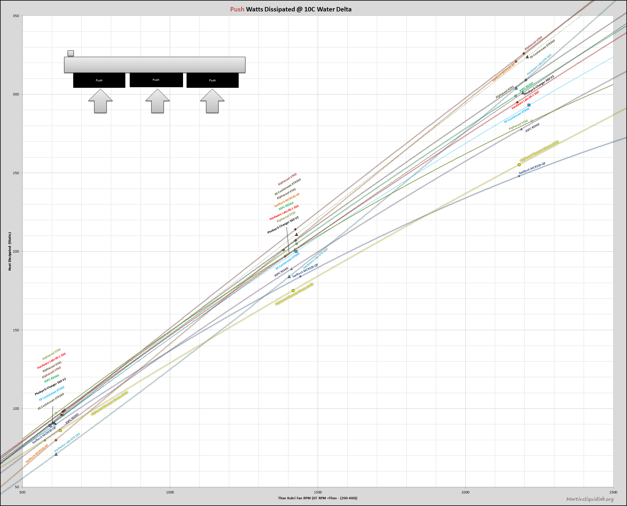

Ein dicker Radiator ist nicht immer besser. Betreibst du deine Lüfter unter 1000 Rpm dann bietet dir ein Slim (~30mm) etwas bessere Leistung ein dicker. Erst mit sehr schnellen Lüftern oder Push Pull können sich dickere Radiatoren deutlich absetzten, wobei auch das nicht unbedingt die Welt ist.

Ich würde eher Richtung Push gehen, speziell bei 45mm Dicke des Radiators. Standardlüfter sind auf Push-Betrieb ausgelegt, was man an der Wölbung der Rotorblätter sieht. Damit der Radiator bei langsam drehenden Lüftern seine maximale Leistung erreichen kann, würde ich auf Push gehen, wohlwissend, dass du dann die warme Luft im Gehäuse hast.
